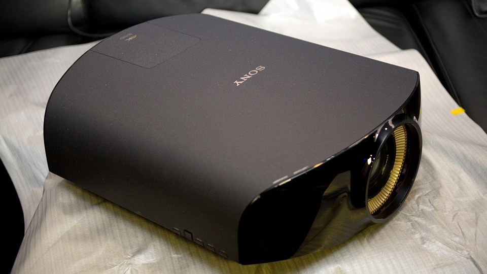

開箱了!!
迫不急待的畫下第一刀
份量十足,出動三名猛男!!

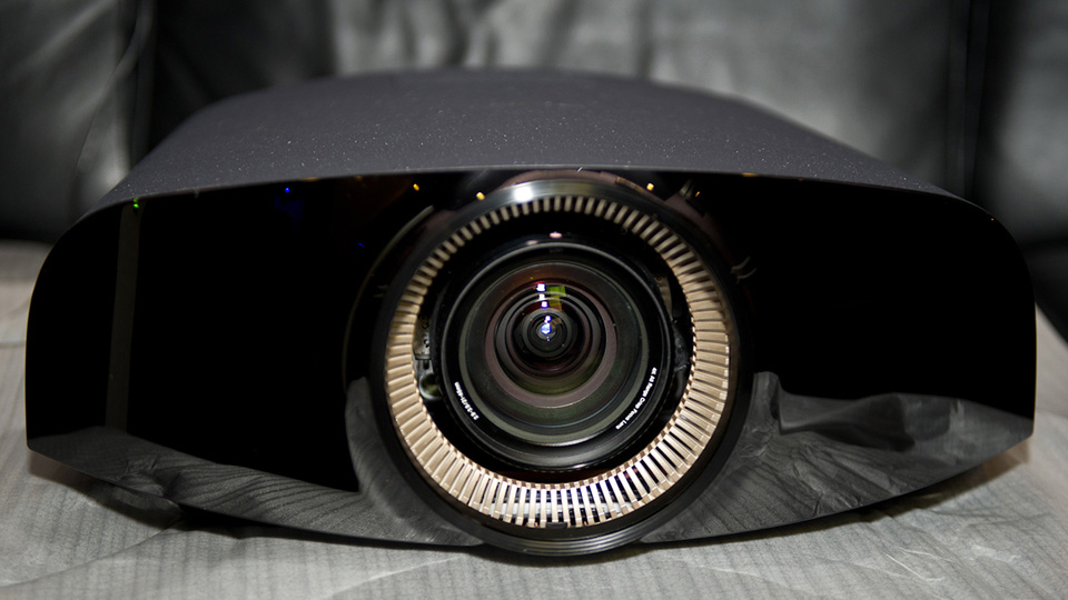

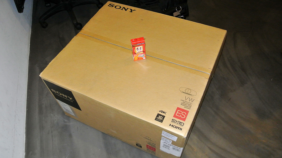

VPL-VW1000ES 實體比想像中大很多很多

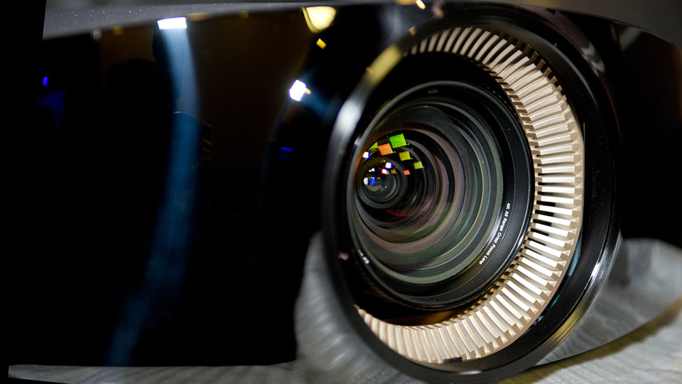

鏡頭光學系統,毫不馬虎的做工

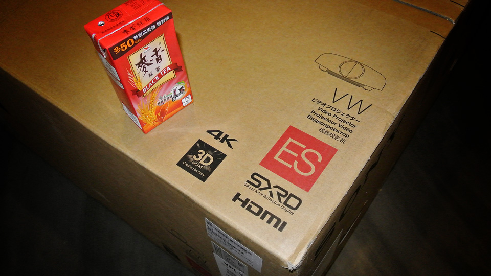

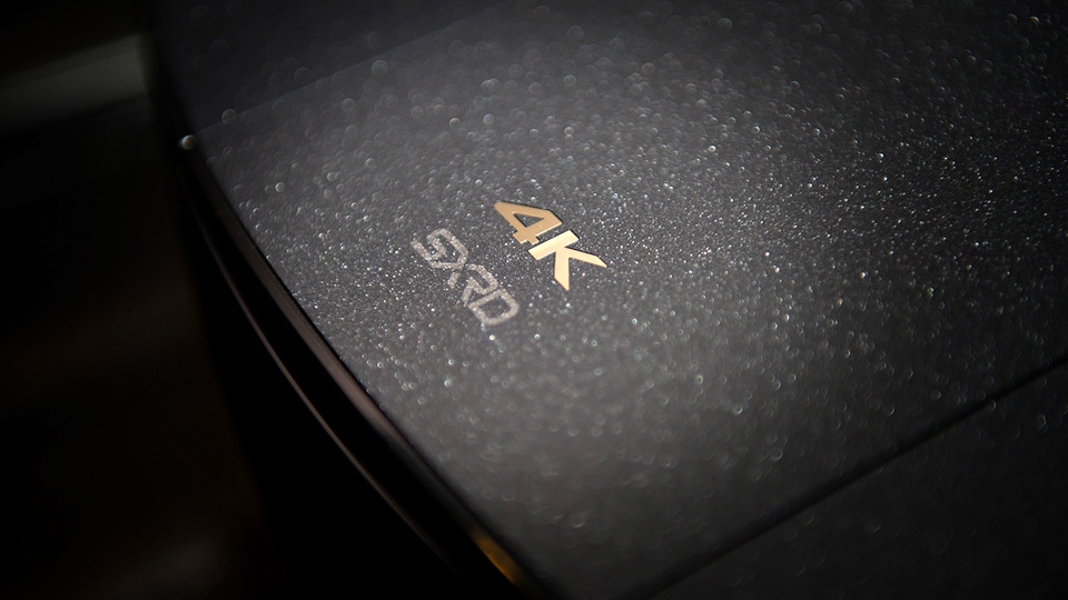

SONY引以為傲的 4K SXRD 徽章

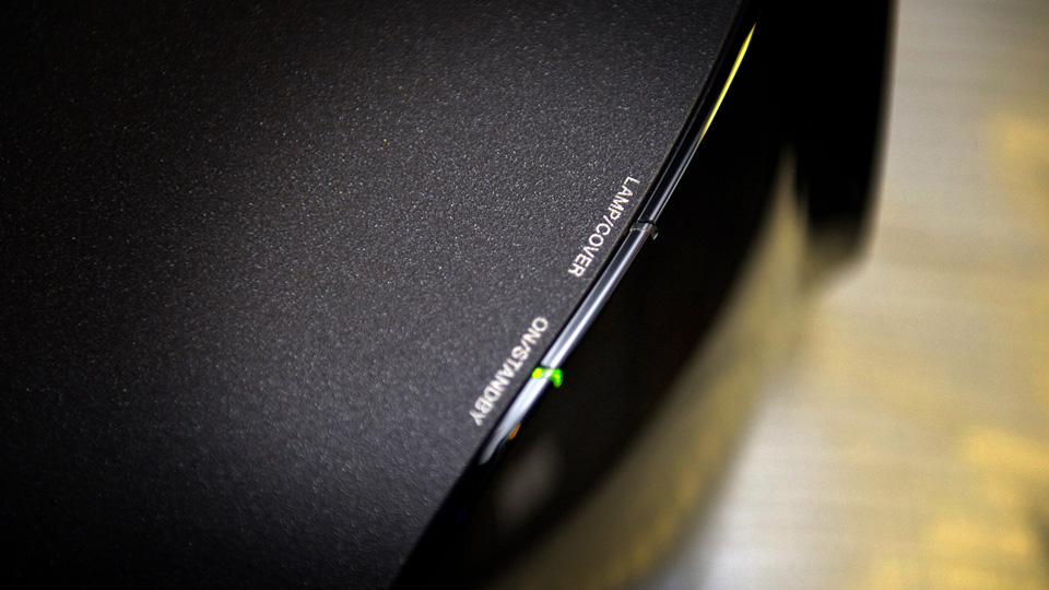

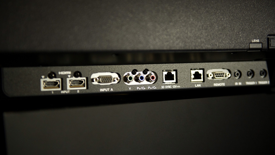

位於機身的端子群
