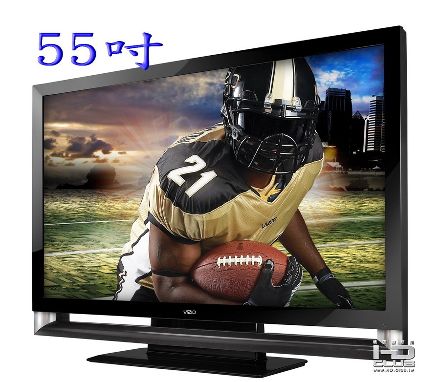

VIZIO的美國銷售神話55吋直下式LED液晶電視VF551XVT型

文/陸怡昶;攝影/方圓.李春廷  資料來源:新視聽雜誌
本型以 Smart Dimming 控制直下型 LED背光優於側光式LED背光
只要一提到兼備LED背光和4 倍速顯示的大尺寸液晶電視,本刊讀友們大概就知道這一定是最新款製品,
價格肯定不便宜。單純以背光模組來說, 用LED比冷陰極燈管的成本貴很多,背光控制也是完全不同的技術層次
,使用傳統背光模組的液晶電視發展至此,也開始面臨畫質不易再向上提昇的瓶頸,因此在Full HD、倍速的競賽之後
,大廠的戰略重點就放在LED背光。
VIZIO液晶電視向來相當超值,我所謂的超值並非主觀說法,從客觀的條件來看:拿同尺寸、同等解析度、同倍速的液晶
電視作橫向比較,VIZIO製品的價格不僅相對便宜,且總比其他製品多出一些實用機能。本篇的主角是現階段VIZIO最高
等級、最新推出「XVT系列」的最大尺寸機種—VF551XVT。「XVT系列」最大的特徵就在於240Hz 4 倍速、Full HD解析度
,先前早一步登場的兩款機種動態對比度都是50,000:1,然而這回 VF551XVT-T動態對比度竟然是它們的40 倍、
變成2,000,000:1 !到底VIZIO給VF551XVT吃了什麼大補丸讓它變得那麼厲害?
VF551XVT吃下的比度
大補丸就是LED背光模組。目前LED背光模組可粗分為兩大類:以「超薄」為訴求的液晶電視用
「側光式LED」背光模組、「性能優先」的製品則採用「直下型LED」。由於LED背光結構的差異,此二者提高
動態對比度的手法也不相同:採用「側光式LED」的機種會即時偵測輸入影像亮度信號、自動調整背光模組
「整體」的發光;而使用「直下型LED」的機種不但能採取上述手法,並且還能隨著物像所在的位置、形狀
,讓背光模組配合物像「在不同部位作不同明暗程度的發光」,這就是「區域發光控制」或稱「局部發光控制」技術。
區域發光控制有什麼好處?這種方式可以在「同一個畫面上」表現出「最亮」與「最暗」,取得最高的對比度。
相對來說「整面調整」(無區域發光控制)的背光模組因為沒有辦法關掉或關小「部分黑色區域」的發光,
因此在同一個畫面上所能夠測得的對比度較低。若想印證此說法,只要用「Window」測試圖(中間是一個白色長方形、四周為黑色)
,檢視比較畫面四周黑色的深沈程度,就能分出兩者之間的差異了。VF551XVT使用的背光模組以白光LED陣列組成(直下型LED)
,用Smart Dimming(智慧背光控制)作即時「局部調光控制」,這就是它能夠取得2,000,000:1 超高動態對比度的主因。
採取 240Hz 4 倍速顯示,「Smooth Motion」讓動態畫面既清晰又順暢
本機以LG Display生產的55 吋10 bit IPS液晶面板作顯像,除了擁有Full HD的解析度之外,IPS斜方向收看的畫面對比度與
色彩飽和度高於一般液晶。VIZIO配合10 bit面板階調的特性採取10 bit的影像處理。為了降低殘影、提高動態解析度,
原廠讓本機採取240Hz 4 倍速顯示,利用「Smooth Motion」動態補償技術,降低物像移動過程中的抖動感,使動態畫面流暢清晰地呈現。
在功能性方面,本機配備的HDMI端子多達5 組,別說是薄型電視,就連不少環繞擴大機配備的HDMI還沒有它多呢!
因此對於沒有買環繞擴大機的用家來說,把家中的PS3、多媒體播放機、BS訊源和BD播放機全部接上,
在本機左側還有一組HDMI端子可以連接數位攝影機或數位相機。
影像處於「標準」模式,果然色溫很標準
測試之初,我使用Colorfacts作色域與色溫的測試,先讓本機重置回復出廠狀態,此時影像在「自訂模式」,
其中的色溫選項在「冷色系」狀態,測得的色溫數值較高。所以我改用原廠預設的「標準」模式,果然名符其實,
色溫相當準確地落在6500K附近。檢視此狀態下測得的RGB曲線,我原想將R與B的比重同時調高一些,所以再
回到自訂模式自行調整白平衡,然而「自訂色溫」的紅、藍調整範圍不能讓我將亮位拉到6500K,強行降低綠的對比值
恐損及均衡性,因此我乾脆不用「自訂」,反正「標準」已經夠準了,就用它作進一步調整吧!我以DVE HD Basics
(BD測試片)輔助, 用一堆測試圖看過,發現本機需要更動數值的項目極少。只有將色彩飽和度由60 調整至48,
再依自己的喜好,將色相設為-2、「色彩提昇」由「普通」改為「鮮豔」,至此影像調整便告一段落。
流暢、清晰,依然保有電影風味的倍速影像
除了DVD版本的HQV測試片以外,我還有使用HD HQV Benchmark測試片(BD)檢視本機在1080i訊源輸入下的i/p
轉換能力與解析度。本機的「動態雜訊抑制」有高、中、低、關四檔,在HD雜訊抑制的測試片段中可以看出
「低」與「關」的騷動感差別很大,一般的節目用「低」檔就行了,中、高檔位的雜訊雖能殺得更乾淨,
但會讓畫面稍微柔化。VF551XVT得到本片總計五個片段的滿分。以現在高階機種的水準拿到滿分者也不少,
但多數必須在「關掉倍速」的狀態下才能過「Film Resolution Loss Test」,本機則能夠在「倍速開啟時」過關,實屬難得。
VIZIO的 4 倍速液晶機種在我們測試過的液晶電視中,動態解析度名列前茅。上個月受測的SV471XVT-T已經通過了
6.5ppf動態解析度1080 條的考驗,這回VF551XVT也照常通過考驗。在BD電影動態畫面播放時,用家可以嘗試切換比較
「完全電影模式」(Real Cinema Mode)流暢、清晰與關三種模式下物像移動的差異,其中「流暢」的物像移動感最滑順、
「清晰」則有輕微抖動、「關」的抖動大。此三者中我最喜歡的就是原廠預設的「清晰」,因為留下少量24p「原生的抖動感」
,可以在享受倍速順暢畫面的同時、感受到看電影的感覺,物像的移動很自然。
因為本機應用了「Smart Dimming控制技術」,所以在黑背景的夜景畫面中暗位附近清晰度與明暗層次表現佳,黑位深沈的程度
已經與高階PDP十分接近,它所展現的「黑色表現力」已經明顯拉開與一般液晶電視的差距。在畫面個性方面,本機是屬於
「階調重視型」的設定,處於「標準」模式下的畫面柔和、亮位不刺眼,色彩明顯與一般液晶電視(色溫較高)不同,暖色系
離如黃、紅色調鮮豔、飽和度高,物像呈現出足夠的重量感。聲音表現方面,在SRS TruSurround開啟狀態下音場頗寬,且人物對白清楚。
通過美國 ECO 節能審核,長期使用更省電,響應環保愛地球活動,為愛護地球盡一份心力!

型號VF551XVT
面板Resolution  面板解析度Full HD 1920 x 1080
Response Time (msec) TYP 反應時間5
Brightness (cd/m2 ) TYP  亮度500 cd/m2
Contrast Ratio w/ DCR 動態對比2,000,000:1
Number of Colors 色彩10-bit , 1.06 B colors
Viewing Angle (deg) 可視角度178 (horizontal/vertical)
Display Compatibility1080P / 1080i / 720P / 480P / 480i
影像功能XVT Turbo Process極速影像晶片O
智慧背光控制O
SPS運算技術240Hz
Smooth motion 動態補償影像處理O
10 bit 色彩影像處理O
I RGB 獨立式三原色色溫調整O
色彩強化處理O
動態雜訊抑制MPEG
24P影像還原技術O
音效功能SRS TruSurrond  / SRS TruVolumeO
Dolby digital outO
聲音輸出15W * 2
延伸端子HDMI / 色差 / AV / S5 / 2 / 2 / 1
電視輸入NTSC1
電腦1
USB 1
音源光纖 / 類比輸出 1 / 1
功能特點USB多媒體影音O
PIP / POP 子母畫面O
OPC最佳功率控制O
ECO 節能O
其他資訊電源輸入/電壓/頻率100~240 Vac at 50/60 Hz
消耗功率 / 待機功率168W / < 0.33W
壁掛尺寸/螺絲400mm x 200mm
M8 x 25mm x 1.25mm
尺寸/淨重(寬/高/深,含底座) 130.8 x 91.22 x 34.2  CM / 40.98 kg
尺寸/淨重(寬/高/深,不含底座)130.8 x 86.08 x 12.6 CM / 35.36 kg
