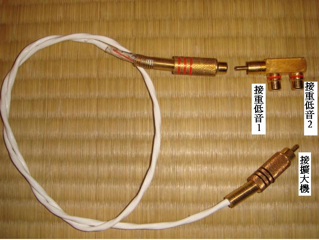

發表於 2012-3-1 00:04:16 | 顯示全部樓層

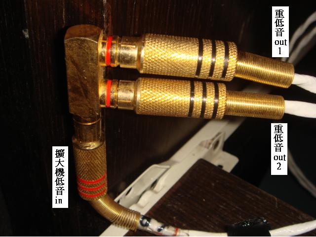

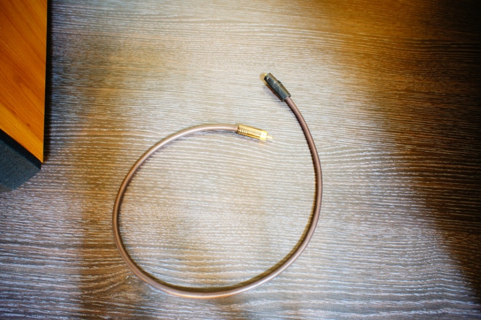

小弟也是使用雙重低音擴大機(左、右),建議您不要將這種1轉2直接插入擴大機低音輸出端子
因為這樣做會因為接頭重量+接頭長度過長,會折彎、折鬆、折斷輸出端子座
我的作法是引一條小延長線,再接1轉2RCA接頭,長期使用很安全,如下圖,供您參考:

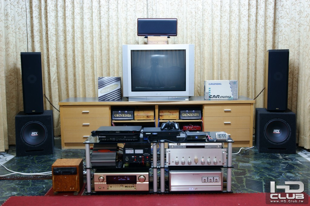

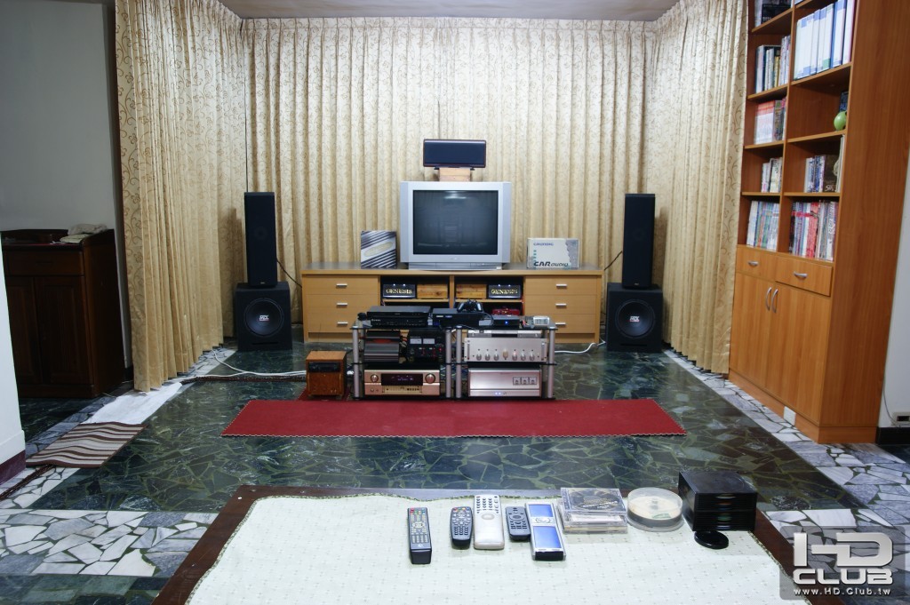

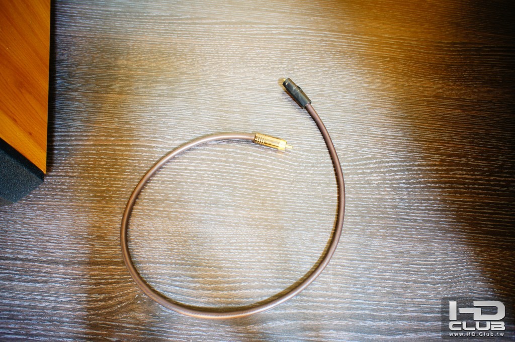

我的重低音喇叭,信號線及喇叭線做法...
5.3聲道音響
注意使用信號線時,用無氧銅線,對重低音喇叭不錯
無氧銅線
無氧銅線

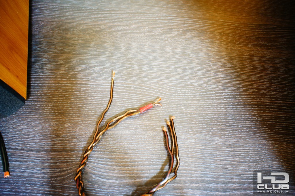

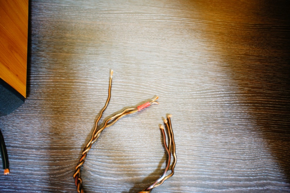

自製喇叭線2條正極1 條負極,對喇叭音質及音量多少有提升功用
自製喇叭線
自製喇叭線
以上做參考

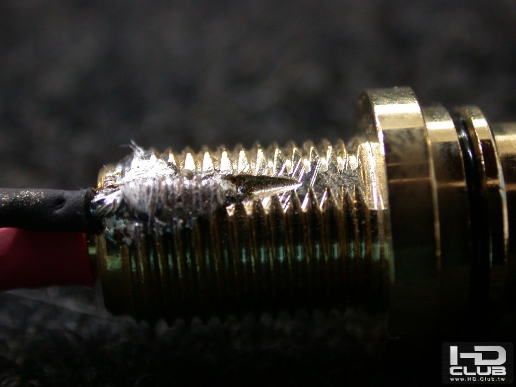

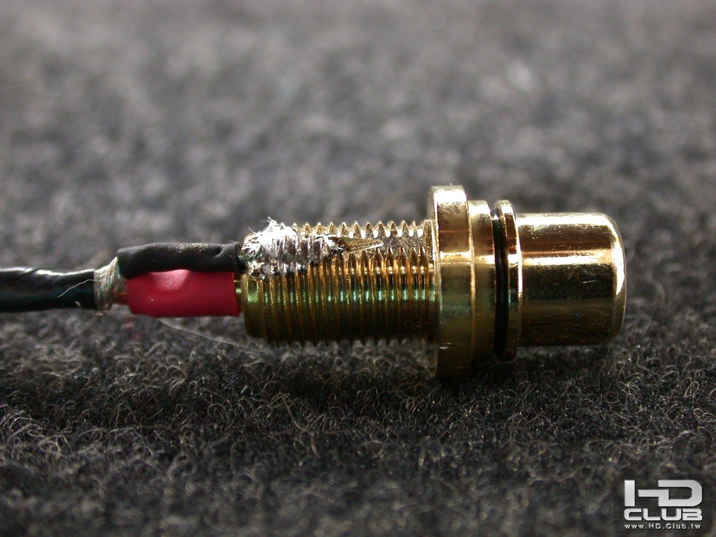

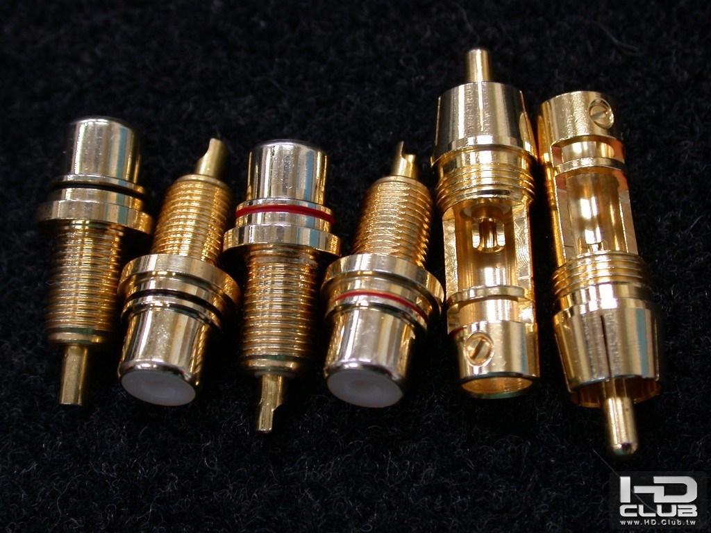

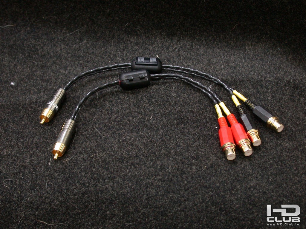

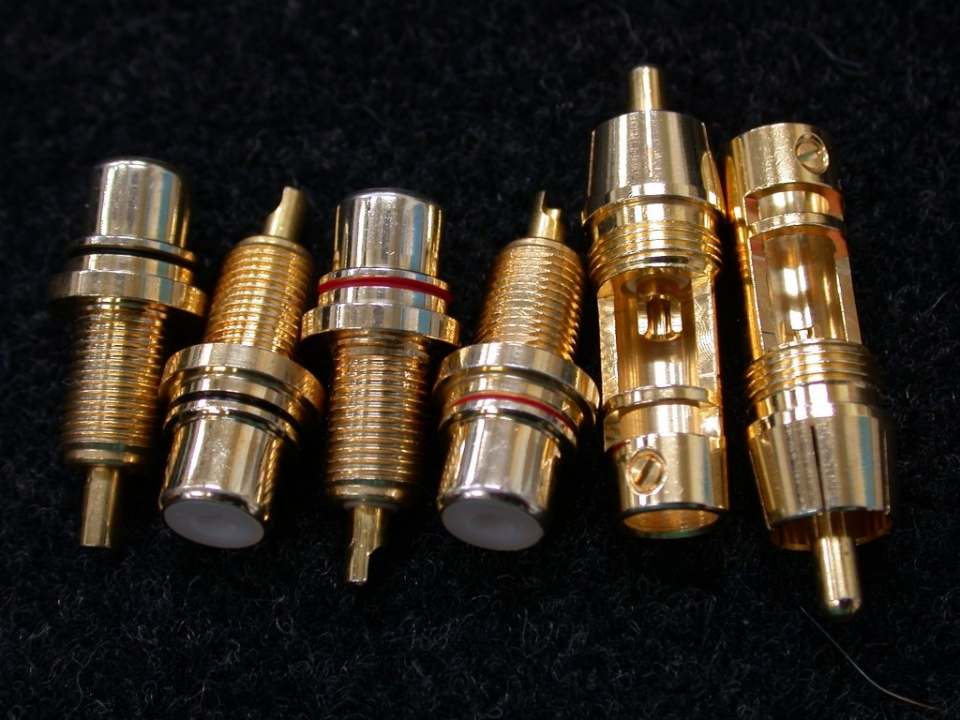

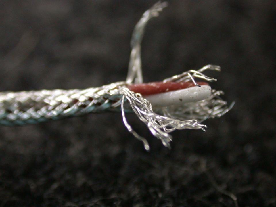

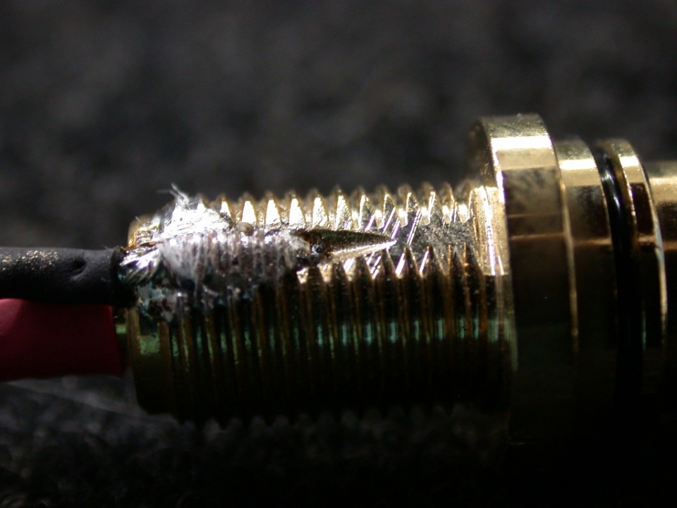

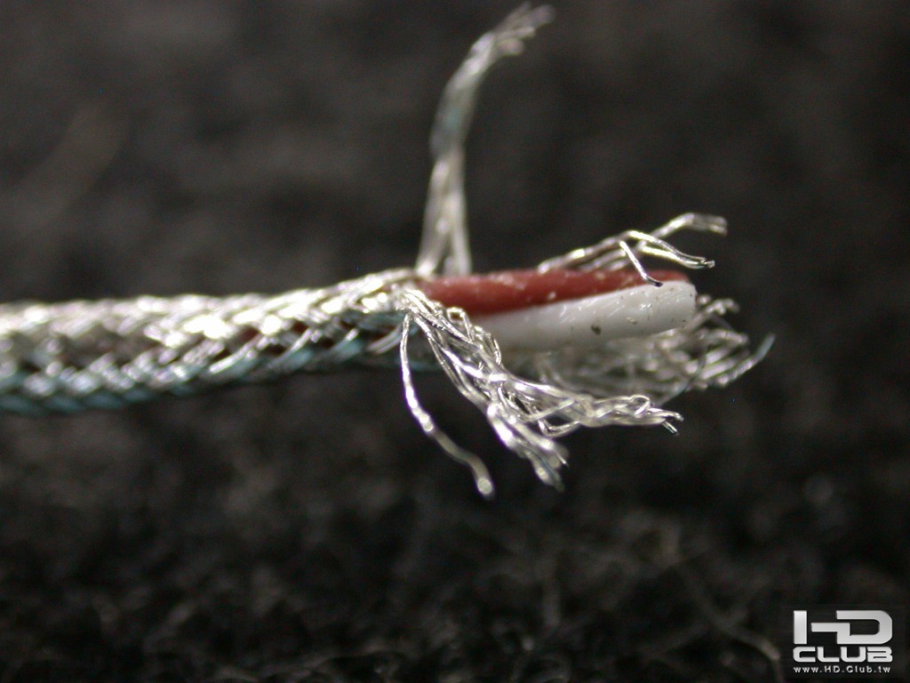

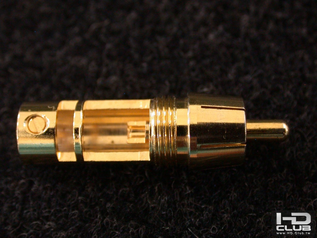

有關一對二 RCA擴充接頭製做過程(到達5.3聲道音響)
本文章最後由 承忠 於 2012-3-6 14:56 編輯

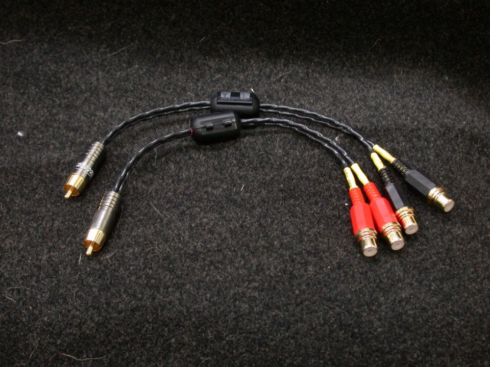

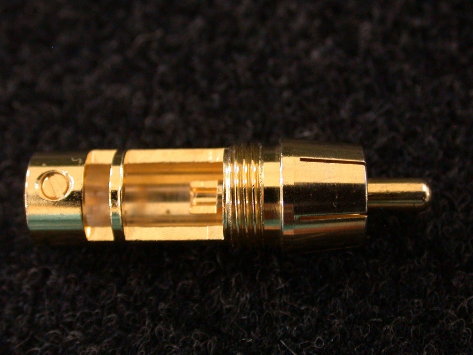

製做一對二RCA擴充接頭目的,接左右喇叭及重低音喇叭2組(歐美玩音響,好像有人接2組擴充)
一對二 RCA擴充接頭

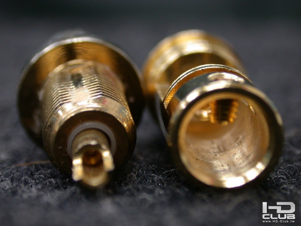

一對二 RCA擴充接頭製做過程(音響店老闆製作,焊接技術一流)
RCA擴充接頭

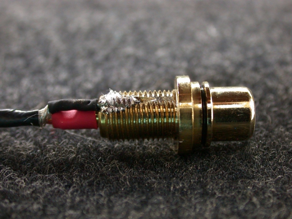

RCA公接頭
RCA母接頭

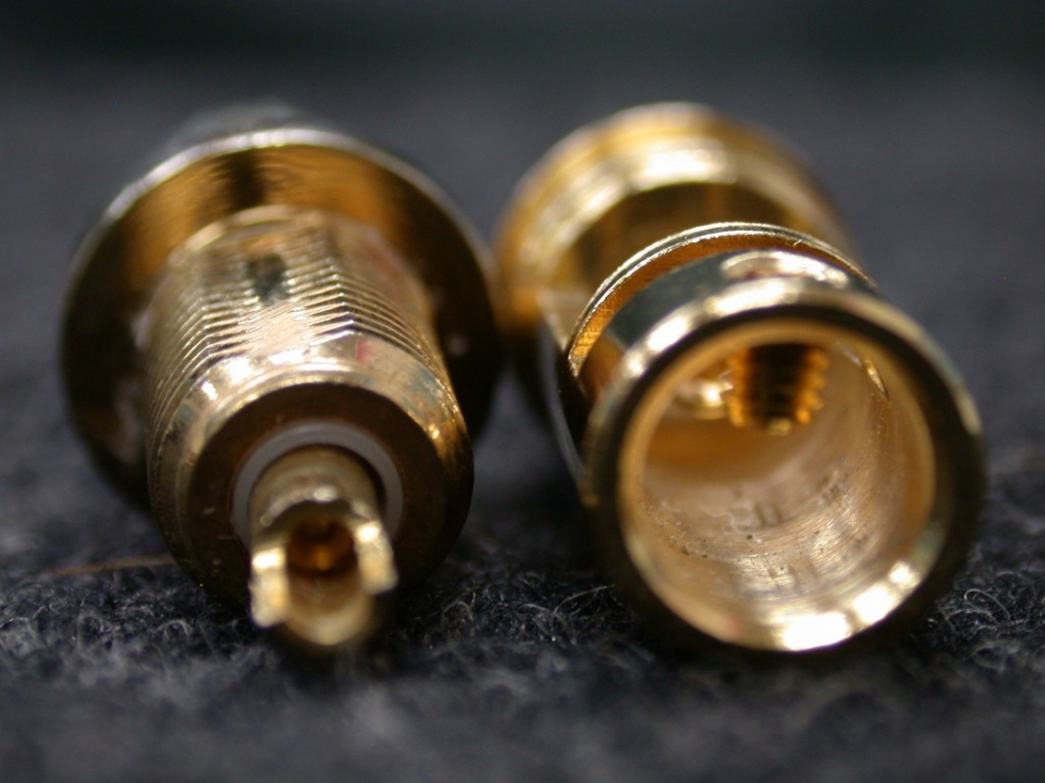

公接頭製做過程
母接頭製做過程

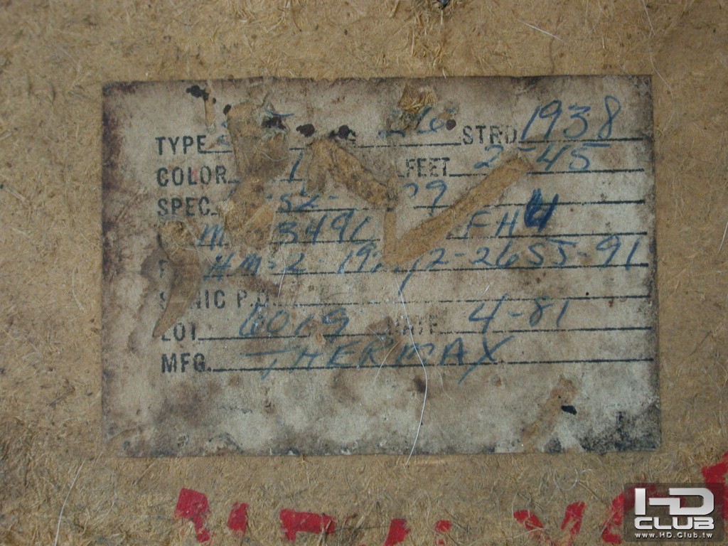

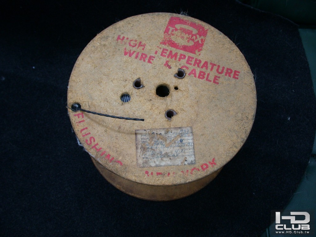

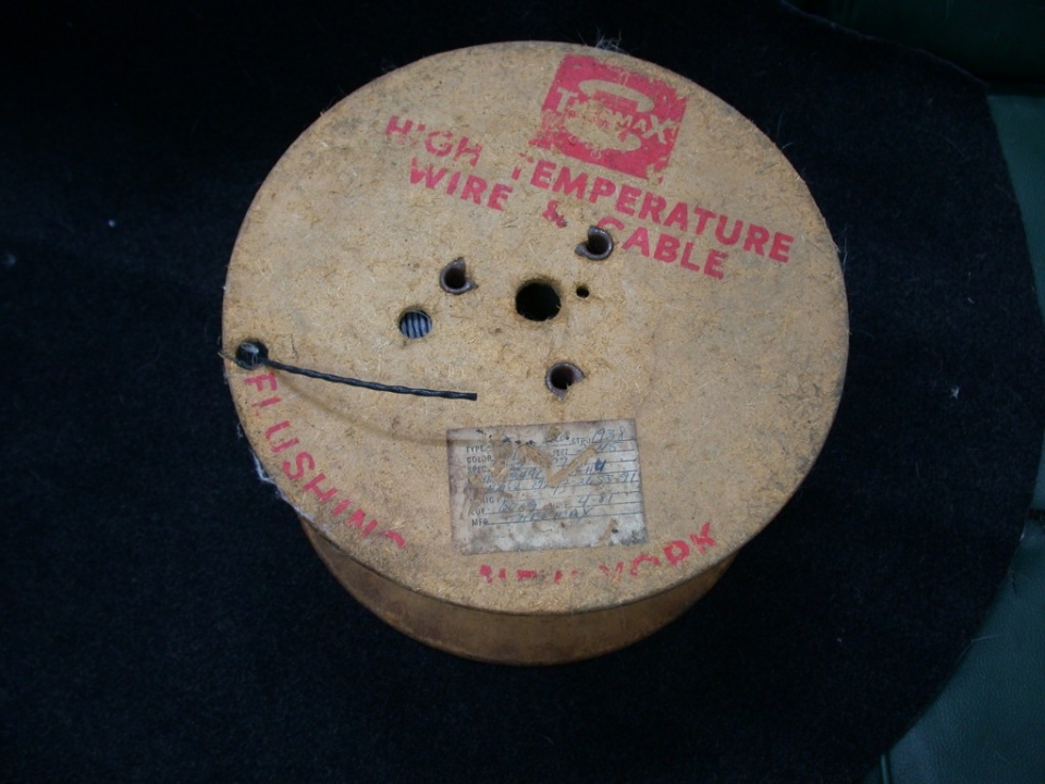

鍍銀線內部
鍍銀線品牌
鍍銀線雖然1938年製造,但卻要求內部防干擾

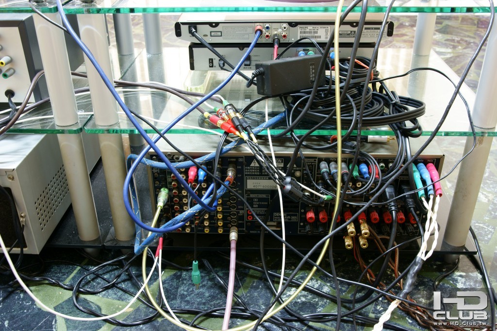

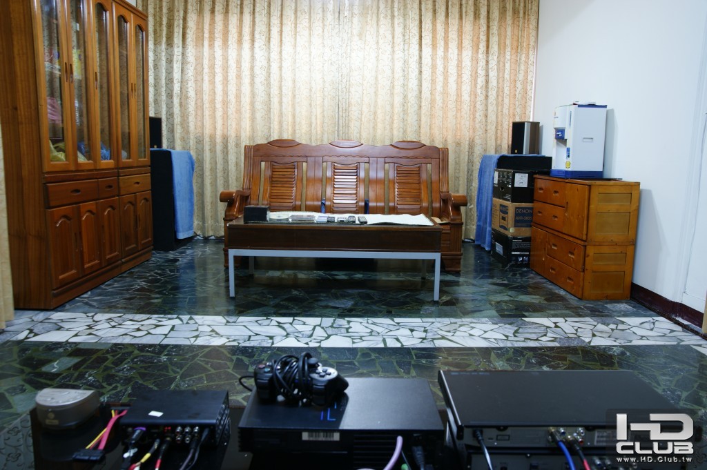

DENON 3805  背面一對二 RCA擴充接頭

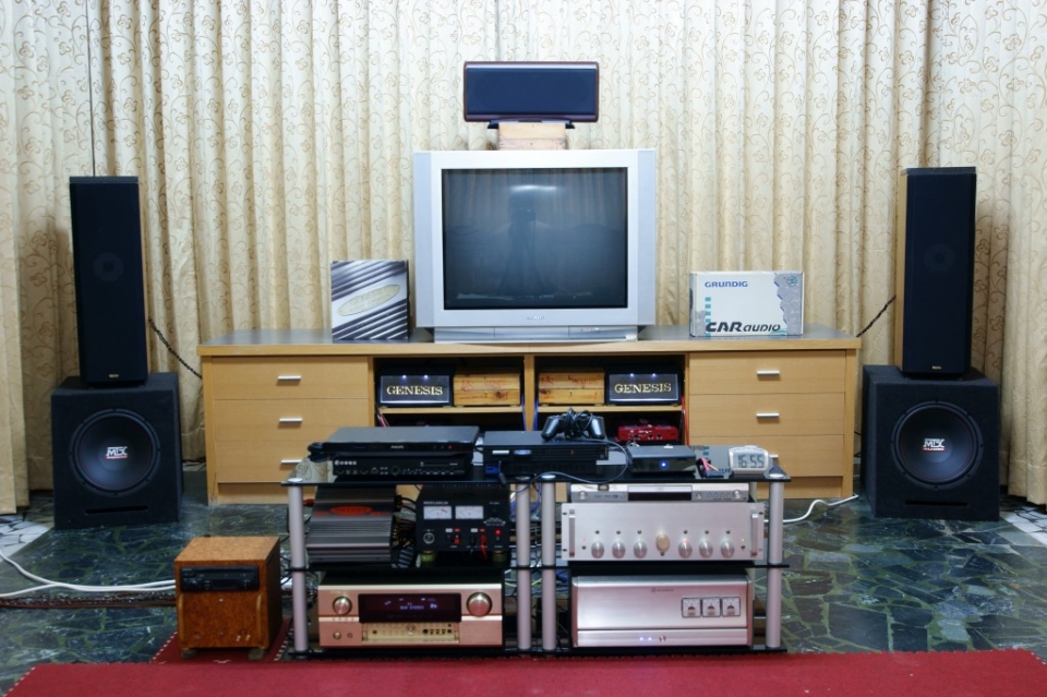

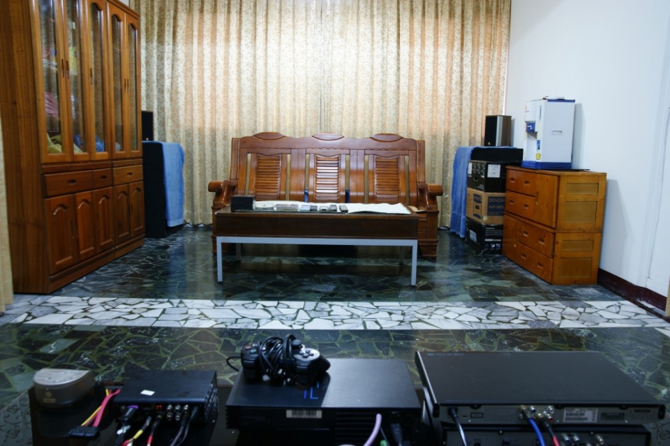

5.3聲道音響
客廳後面-左.右環繞喇叭及原來12吋超低音喇叭(現在放在木椅後面)
結論:效果很好音效一致,重低音從左右聲道信號出來不會太誇張(沒有重低音就不會出聲...有個性),超低音接DENON 3805:SUB輸出,可以補重低音無法到木椅子距離(好像可以把重低音聲音吸引到木椅子距離,感受所有低音環繞)
