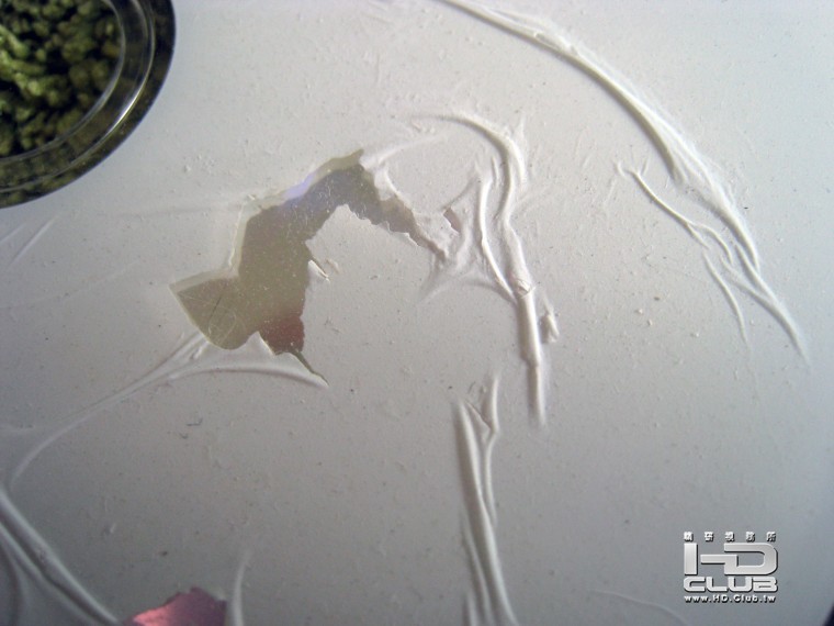

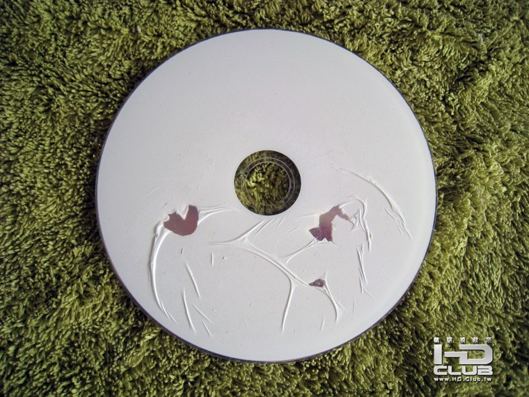

可印片如果沒有好好保存的情況下, 就會變成這樣...
整層可印模落漆
內碼: MBI-R06-00
請多注意碟片保存的環境.

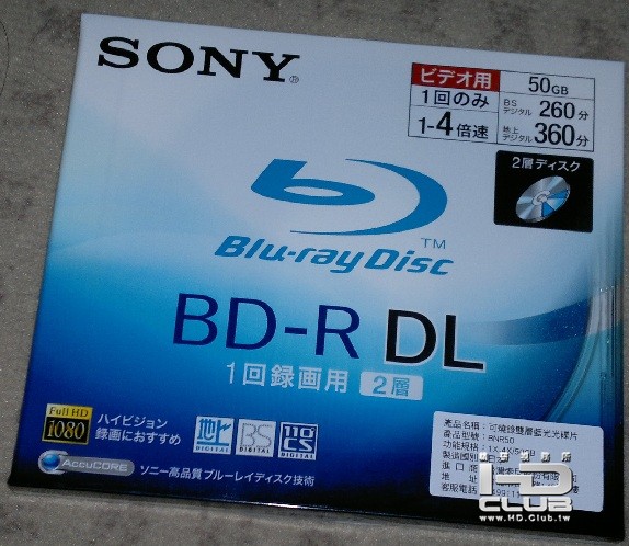

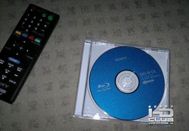

大大我聽你的今天去買非可印式的,可是只有SONY這片
其他verbatin That's pioneer 都是可印的
SONY這片又超貴220元(還好燒錄成功)
請問:您推薦哪個牌子的(最好日製)!
