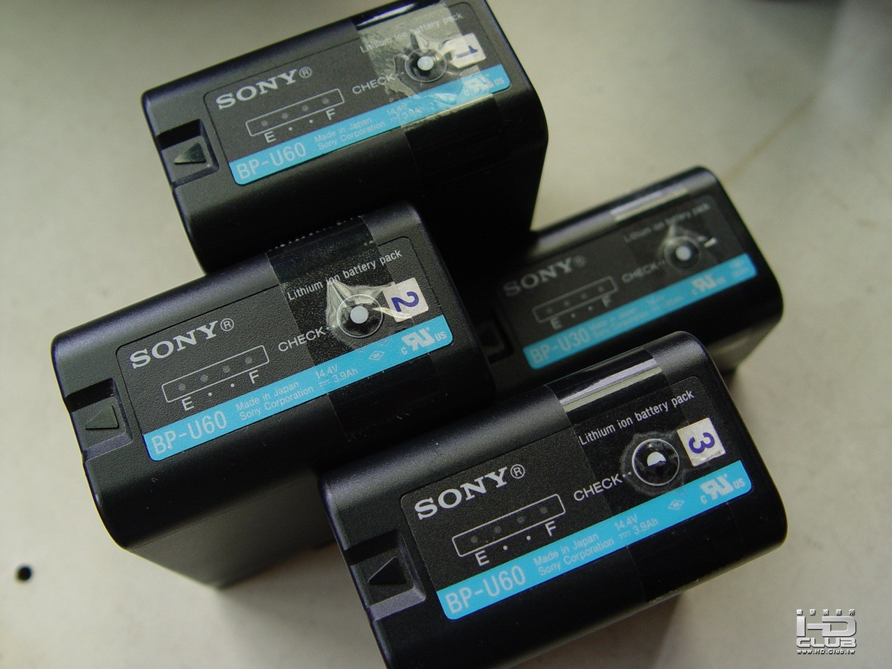

BP-U電池的白點按鈕容易老化,我的裂了一顆,剩餘的趕緊用膠帶貼實,延緩老化...
白點裂
白點裂
發表於 2012-7-9 17:53:10 | 顯示全部樓層
这个方法不错,马上把手上那两颗都给贴了。
