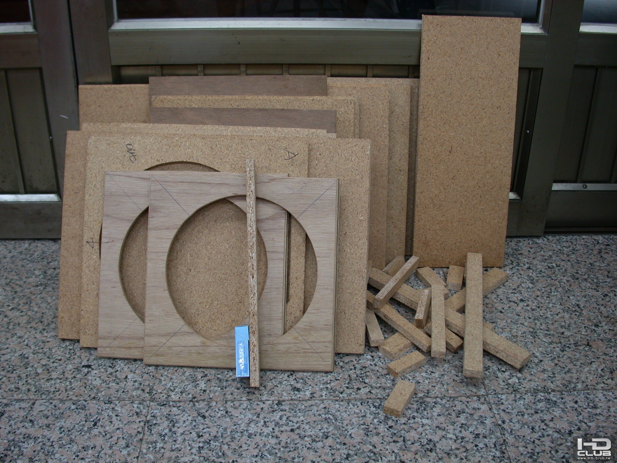

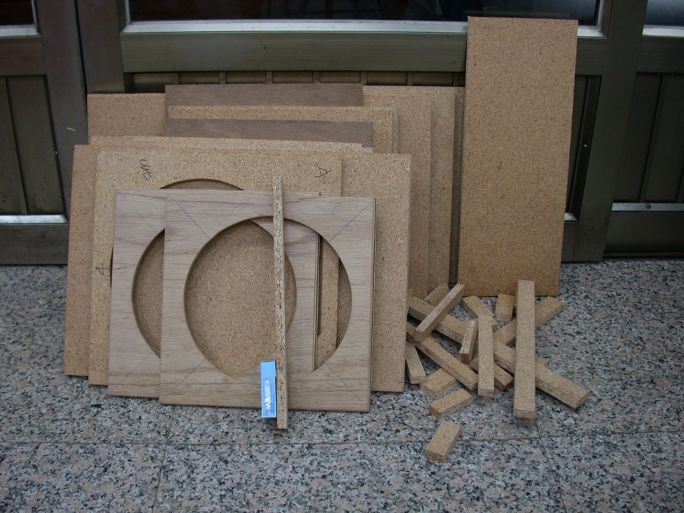

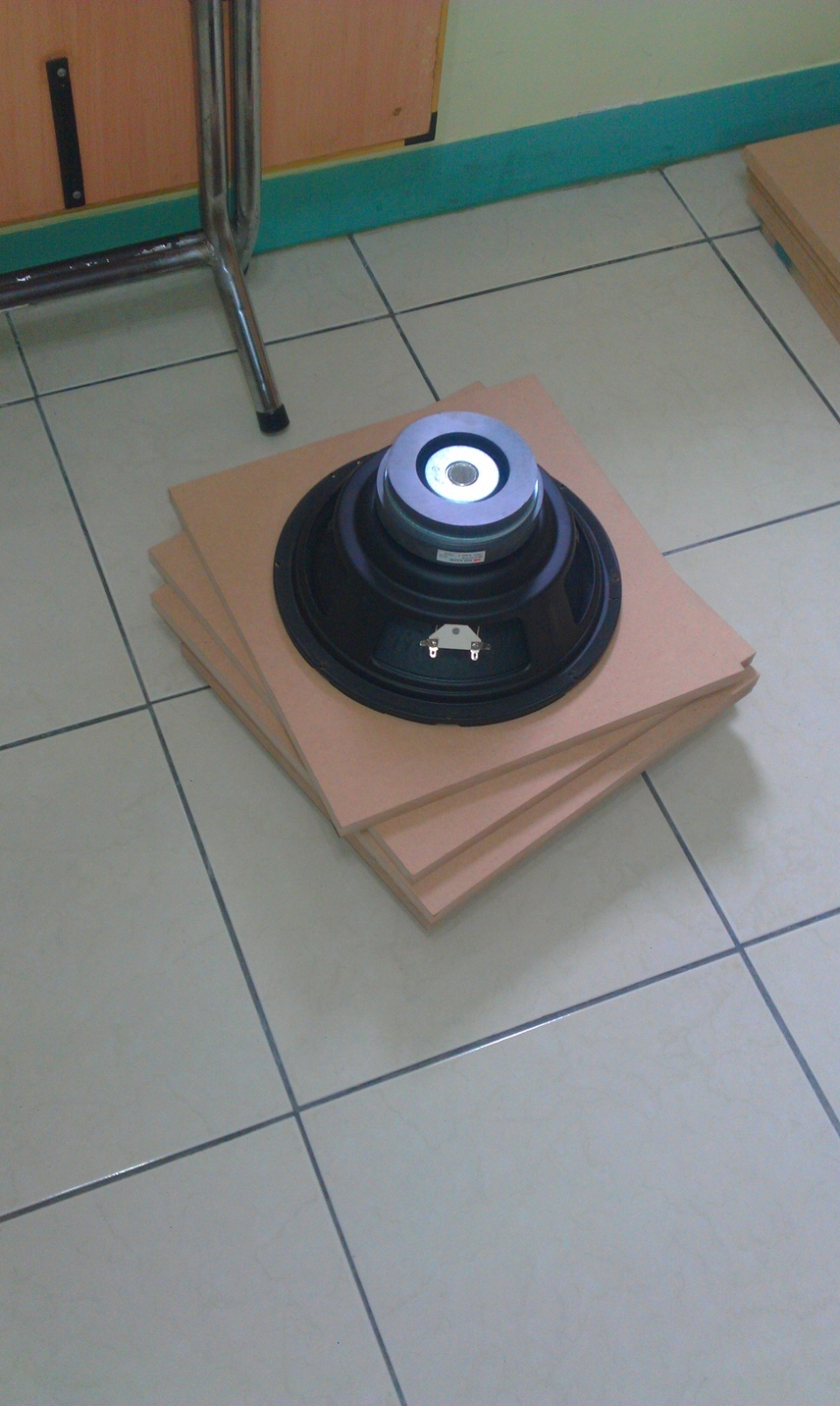

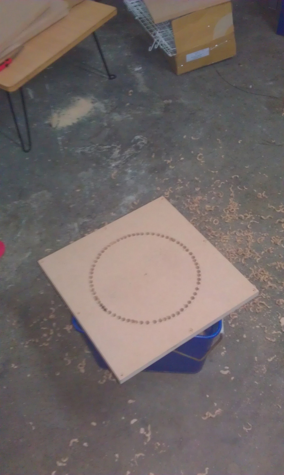

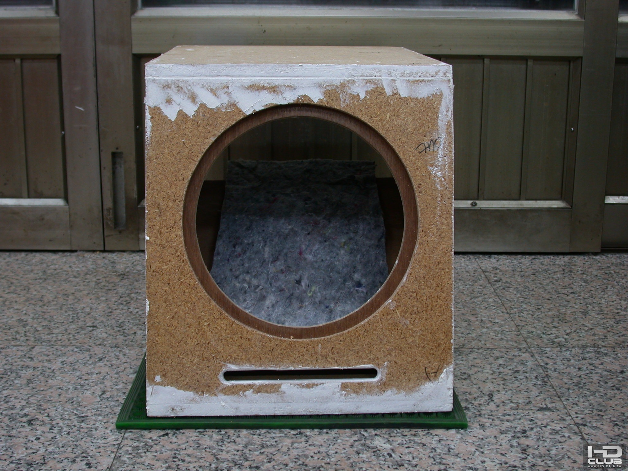

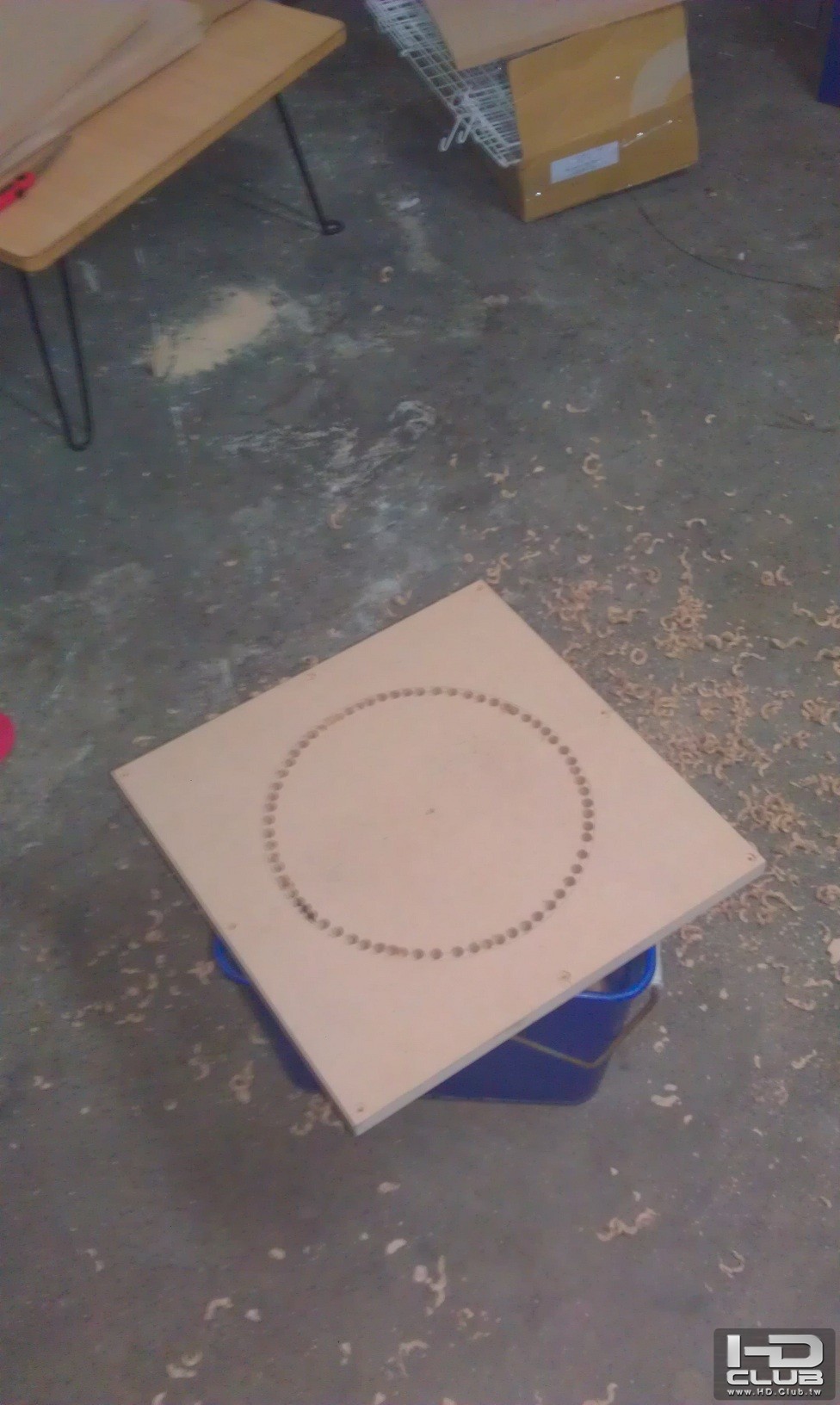

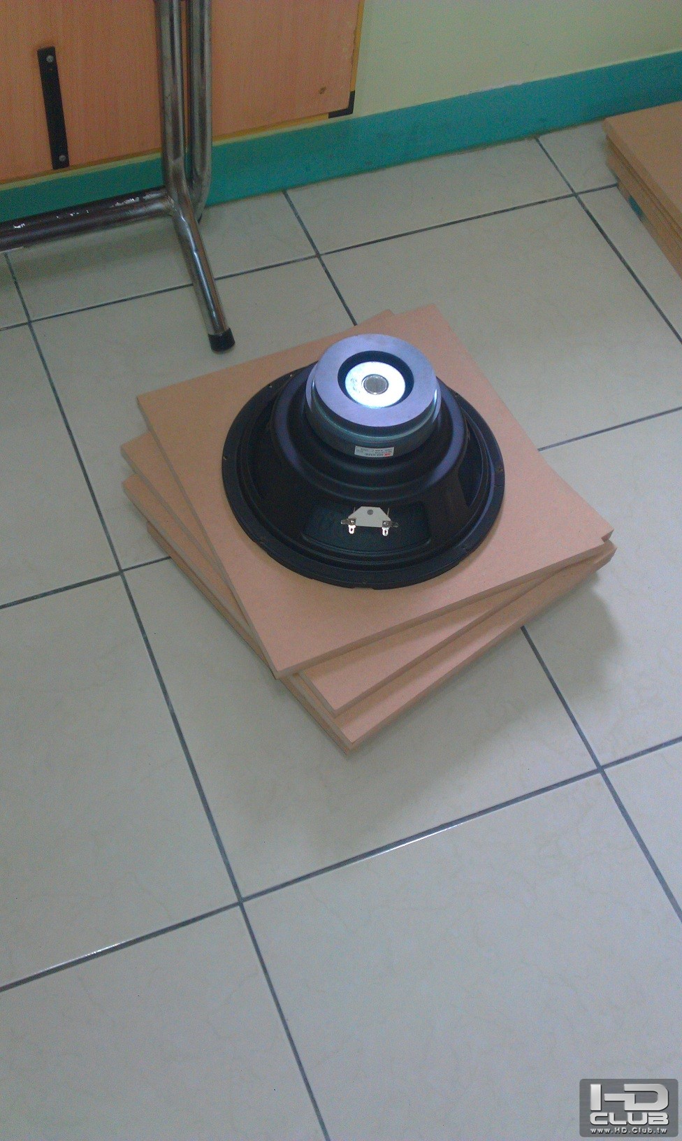

IMAG0257.jpg 使用6分mdf板(本來要用8分的 但是木材行沒賣) 請木材行先裁好

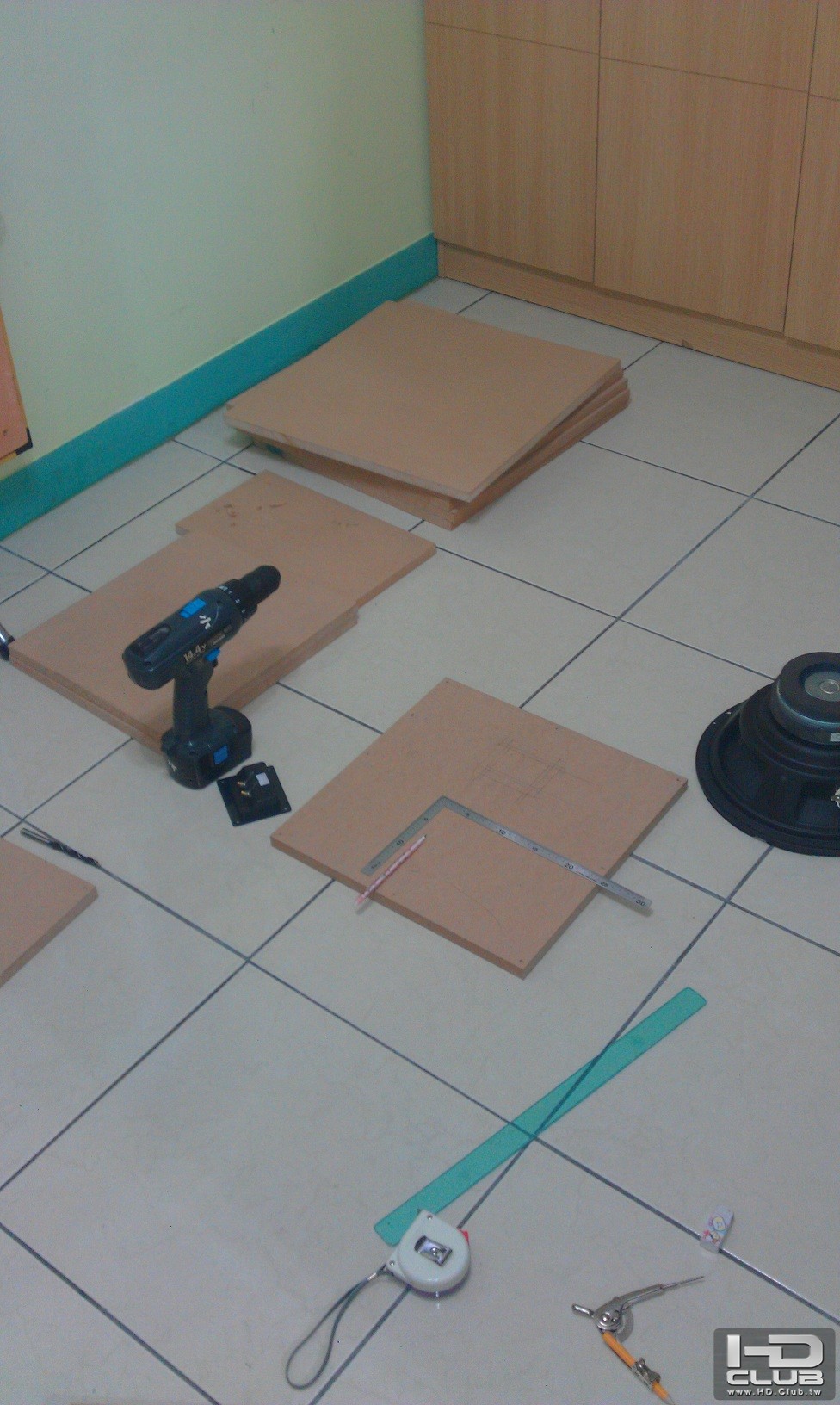

開始畫螺絲孔穴
因為沒專門工具 只好用電鑽慢慢鑽

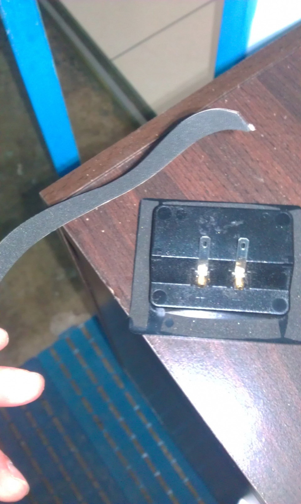

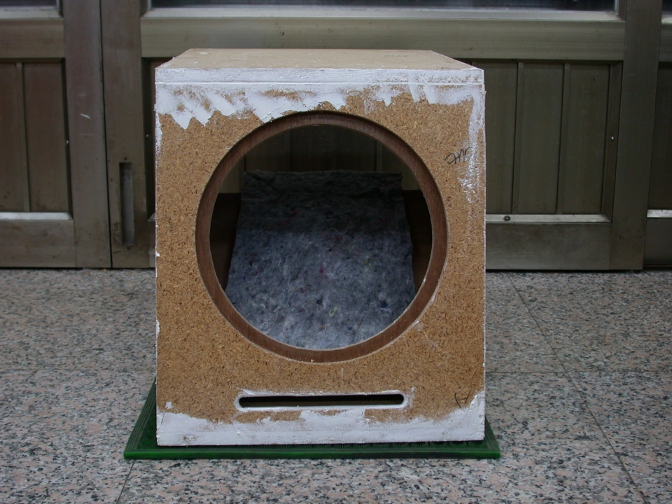

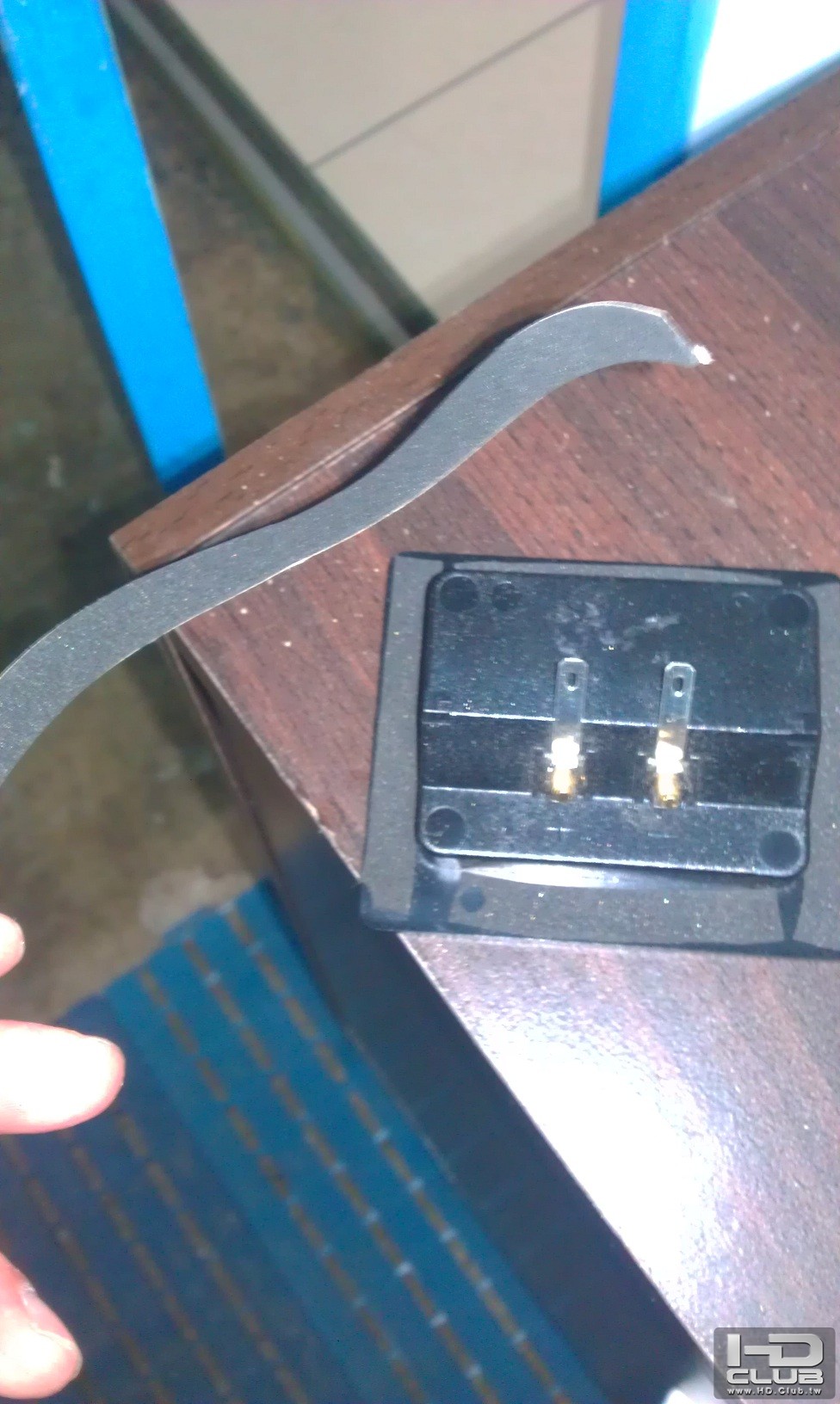

因為是做密閉式的重低音 單體跟插座都要加個防震條 增加緊密度 才不會震

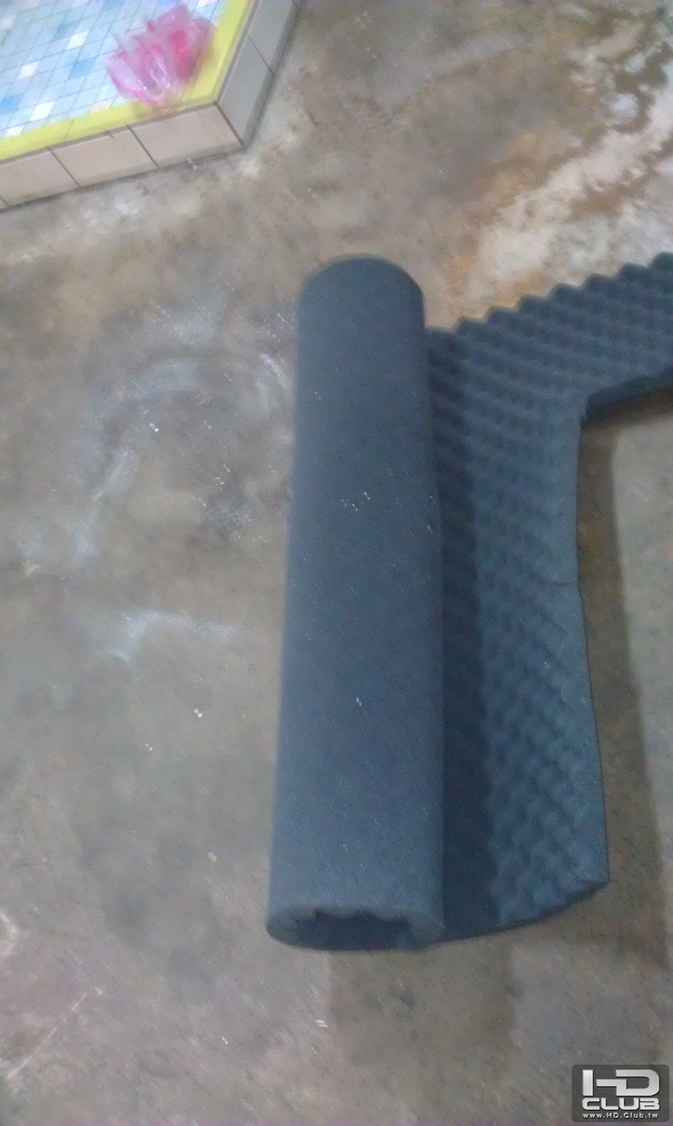

吸音棉是一定要的 因為買材料的時候忘記買 完工當天先用毛巾吸 聲音完全不行

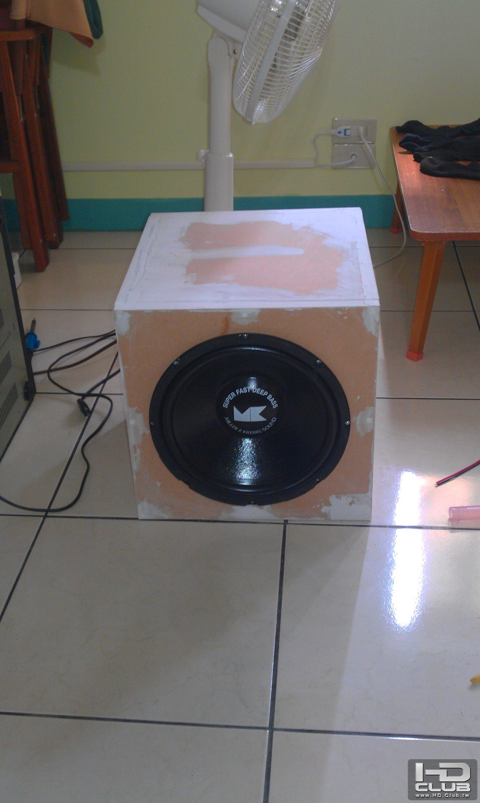

自己批的土批的很糟  朋友看不下去  說晚上要來幫我批土上漆  但等不及了  就先po上來嚕

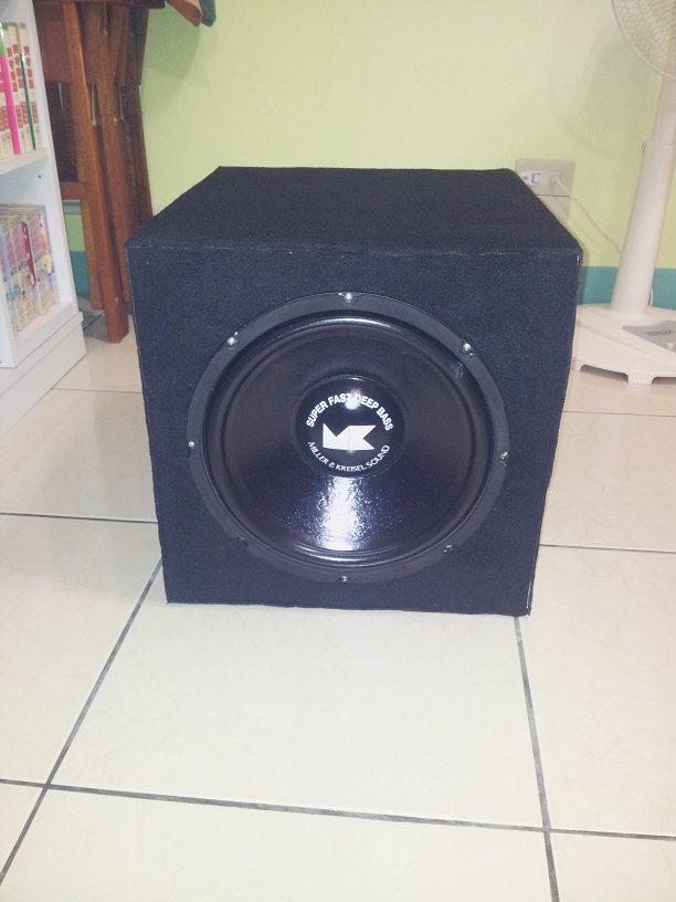

至於分音由綜擴來分  使用二聲道擴大機來推  效果小弟覺得還不賴  比小弟上一顆xx-605強多了  聲音清晰多了 又比較沉
心得:製作的時候累歸累 但做完的感動 無價阿 XD

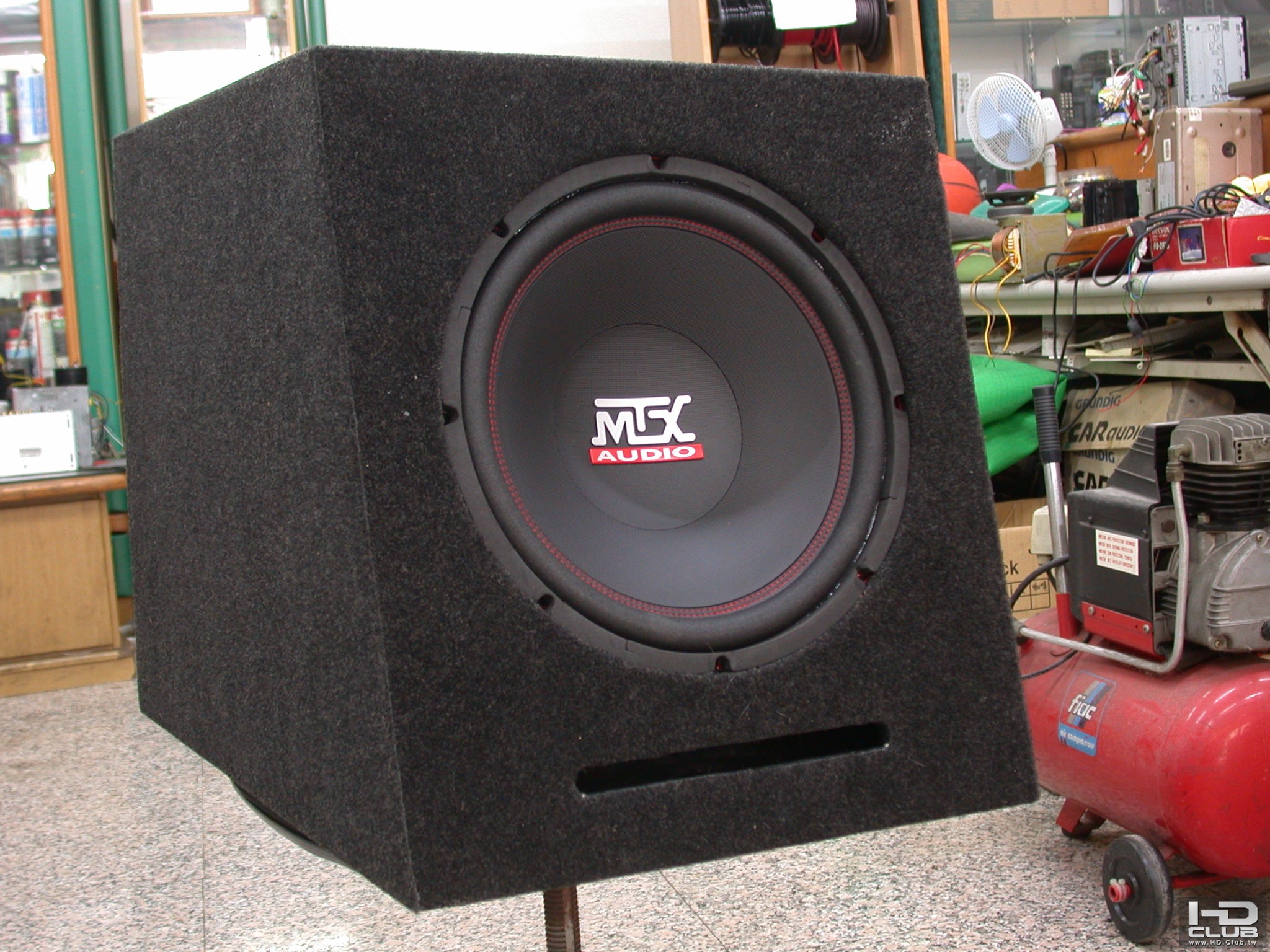

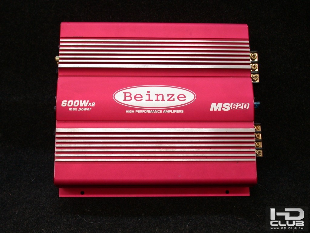

跟我訂做MTX 12吋重低音喇叭一樣(音響老闆手工製做)

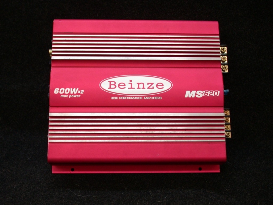

BEINZE 600W D類擴大機-正面

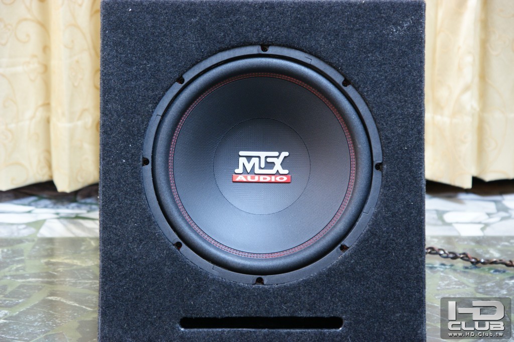

MTX 12吋重低音喇叭材料
內部結構
正面
完成品

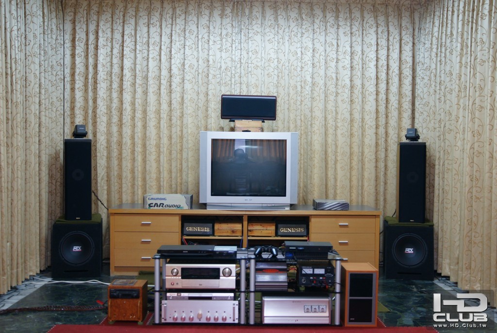

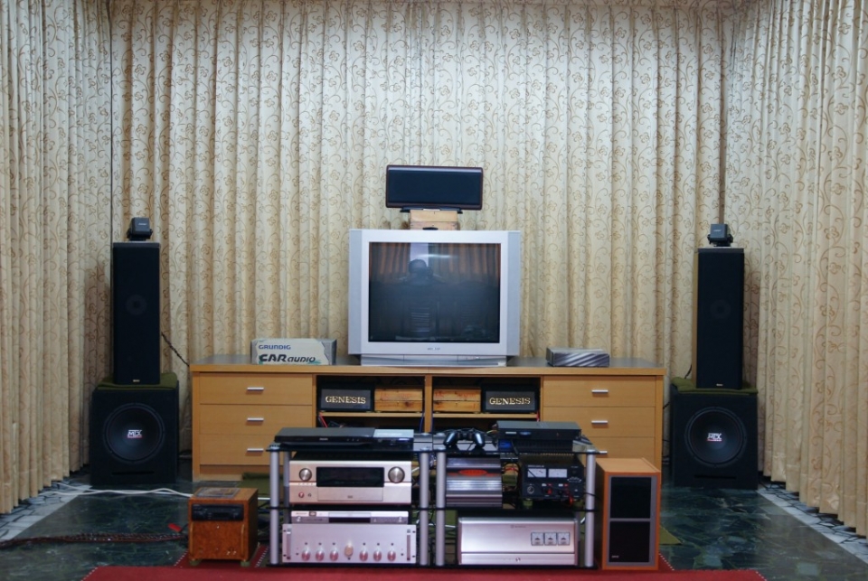

MTX 12吋重低音喇叭現在擺放位置

 樓主| 發表於 2012-3-16 17:27:16 | 顯示全部樓層
imshin 發表於 2012-3-16 12:47
大大請問您這顆單體哪買的可推薦一下嗎?謝謝~
你到露天拍賣打 m&k 低音單體 就可以找到這顆單體了
 樓主| 發表於 2012-3-16 17:32:16 | 顯示全部樓層
Zimdy 發表於 2012-3-16 14:36
這樣鑽洞太辛苦啦!其實使用自由規加上修邊機會弄得比較輕鬆喔!
黏合木板的話建議到B&Q買夾具,膠乾了之後 ...
1.因為只打算做一顆而已 特地買專用工具不太划算 所以就沒買了
不過沒買夾具倒是一個錯誤 因為黏的真的很醜
2.是被動式的沒錯 分頻擴大機做 所以不用分音器(真的要做難度就變高很多)
  我不是用後級擴大機推這顆喇叭  是用二聲道(汰換下來的擴大機)喇叭推這顆的

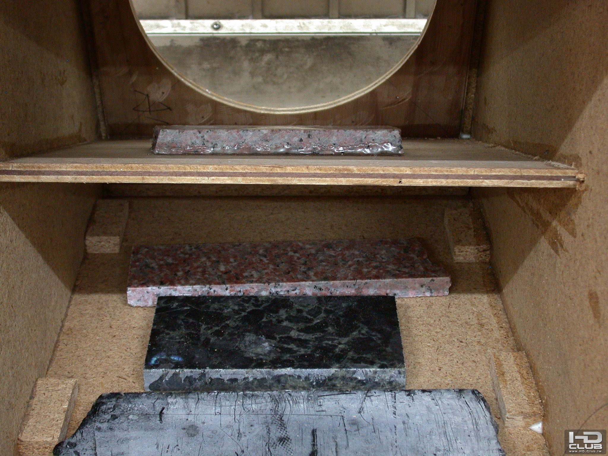

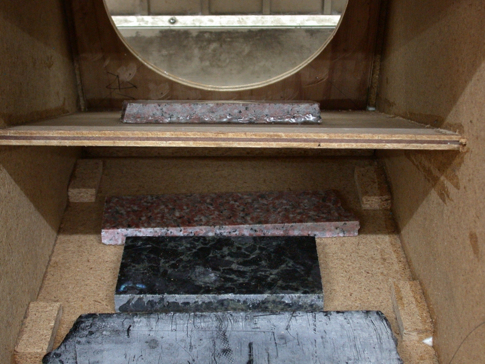

可以請教一下 裡面為什麼要鋪大理石嗎

加重,放鐵塊也可以。
發表於 2012-3-16 18:18:03 | 顯示全部樓層
我猜增加重量?
發表於 2012-3-16 18:19:16 | 顯示全部樓層

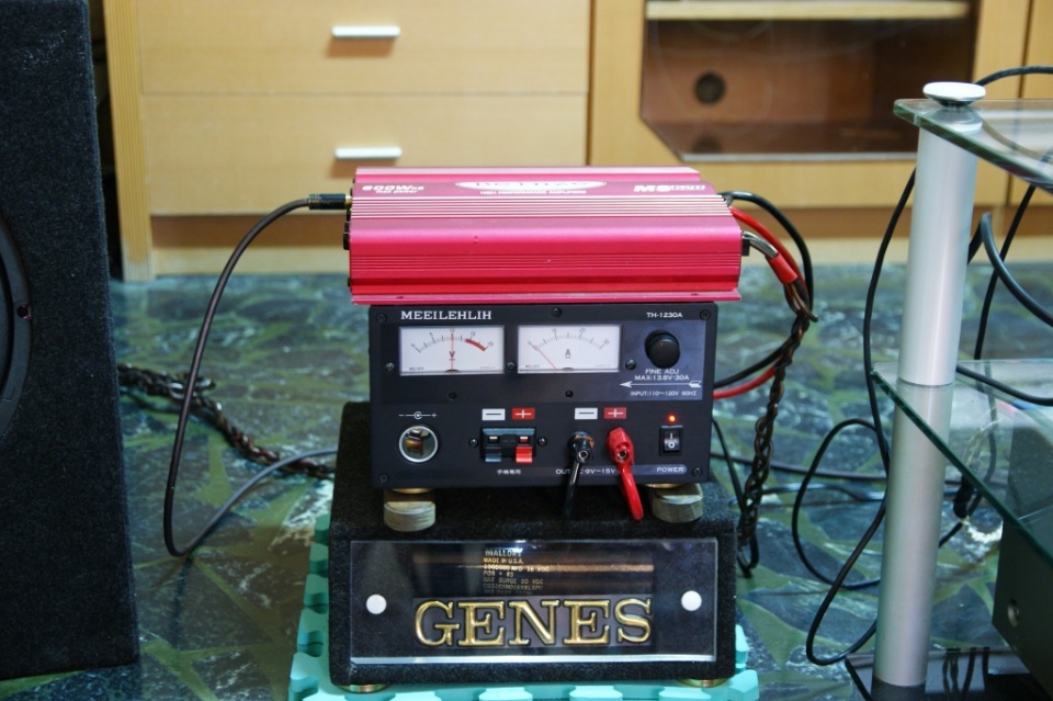

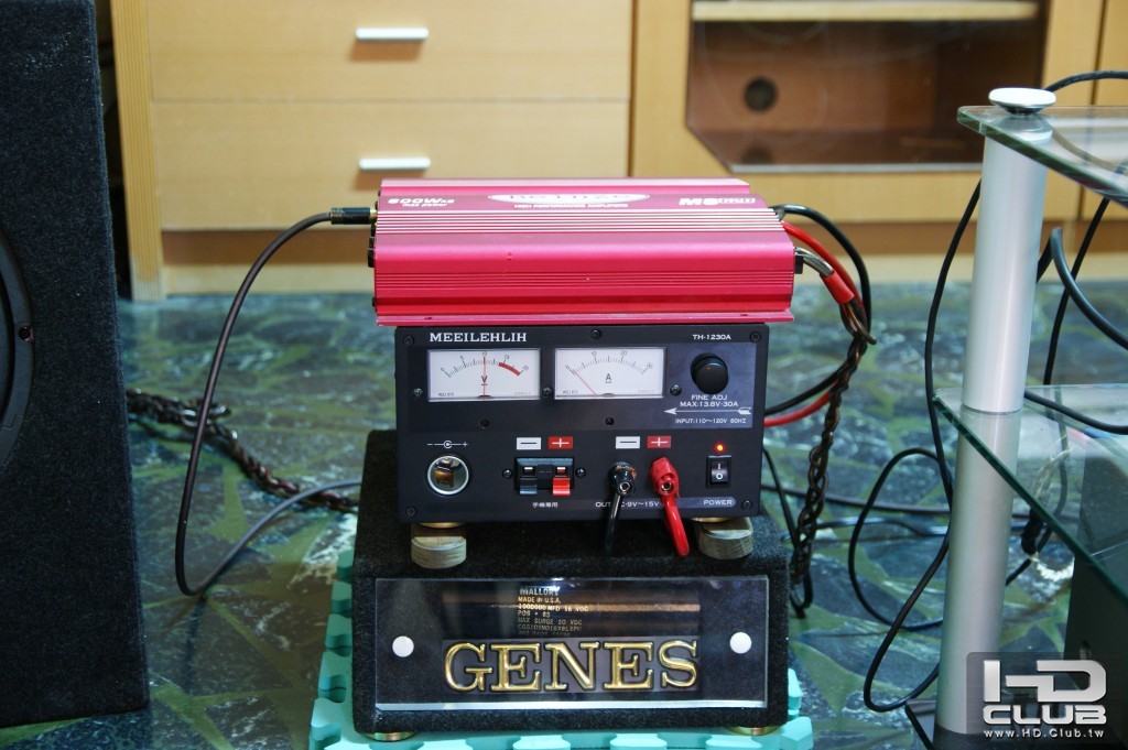

音響老闆手工製做( BEINZE,MTX說明書及網頁說明參考,最後經過計算)再買材料
被動式,12吋 MTX 重低音喇叭(汽車音響做法)110V轉12 V30安培電源變壓器+200萬μF電容器+500W BEINZE D類擴大機+12吋 MTX 重低音喇叭

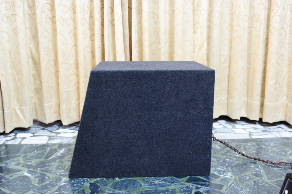

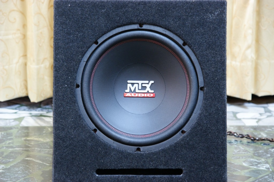

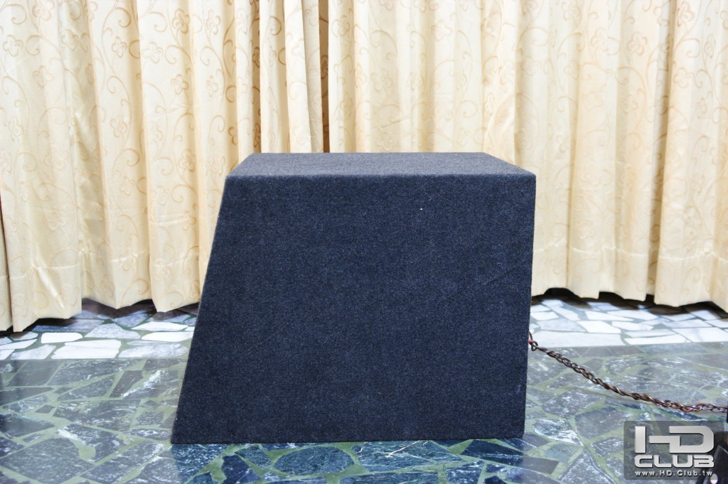

QT(容積率),結構設計長方形及進氣口,裡面要鋪大理石,加重(維持喇叭本身重心穩定)
MTX 12吋重低音喇叭_正面
MTX 12吋重低音喇叭_側面大

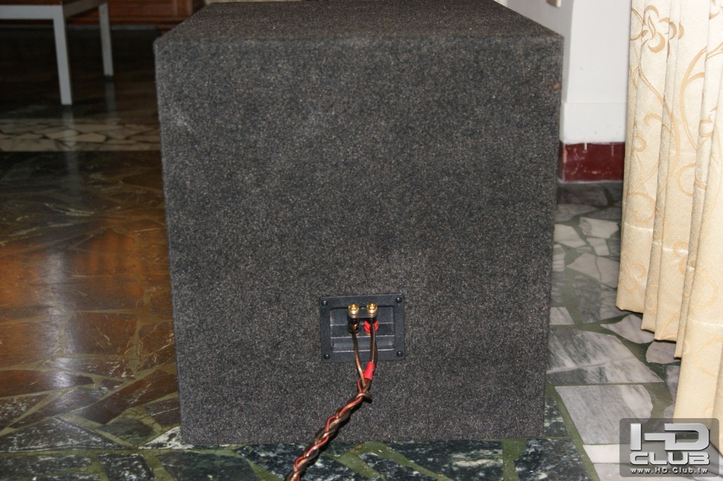

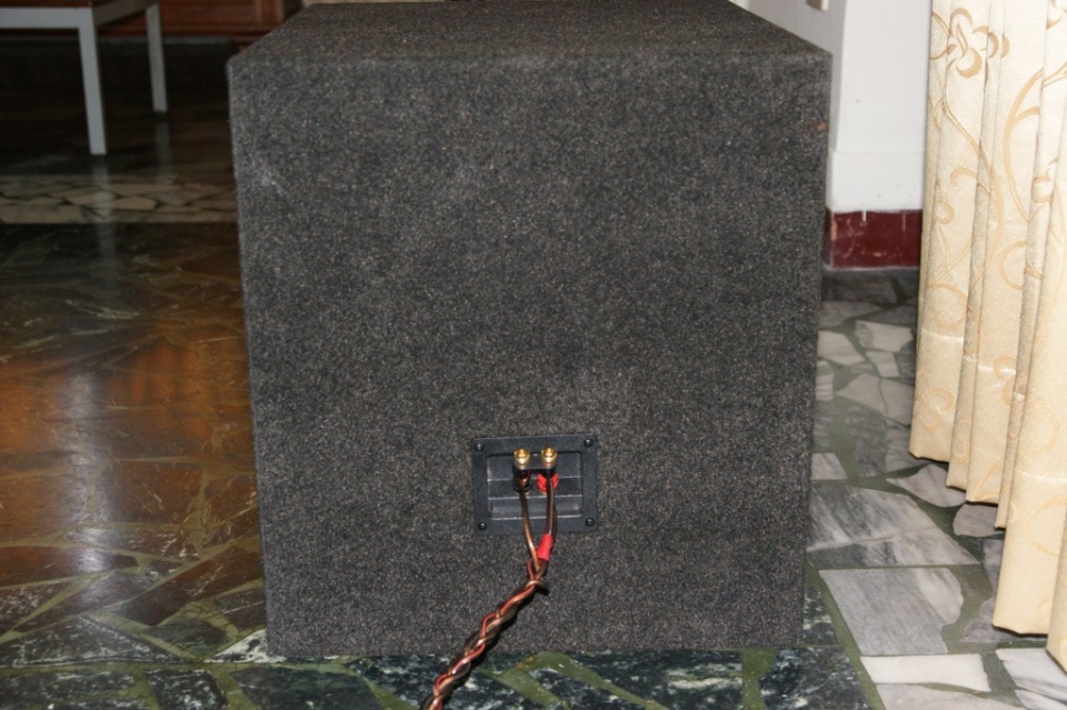

MTX 12吋重低音喇叭 背面......我的喇叭線2條正極及1條負極(增加信號輪出)音響老闆教便宜及實用喇叭輪出有實質上幫助
(110V轉12 V30安培電源變壓器+200萬μF電容器BEINZE D類擴大機+12吋 MTX 重低音喇叭)訂做12萬元
以上參考
 樓主| 發表於 2012-3-16 22:47:07 | 顯示全部樓層
請教一下 你的外皮是什麼材料? 看起來很有質感 我也想用
發表於 2012-3-17 00:06:07 | 顯示全部樓層
本文章最後由 承忠 於 2012-3-17 00:13 編輯
便宜普通黑色吸音絨布剪裁後,使用嘖膠固定

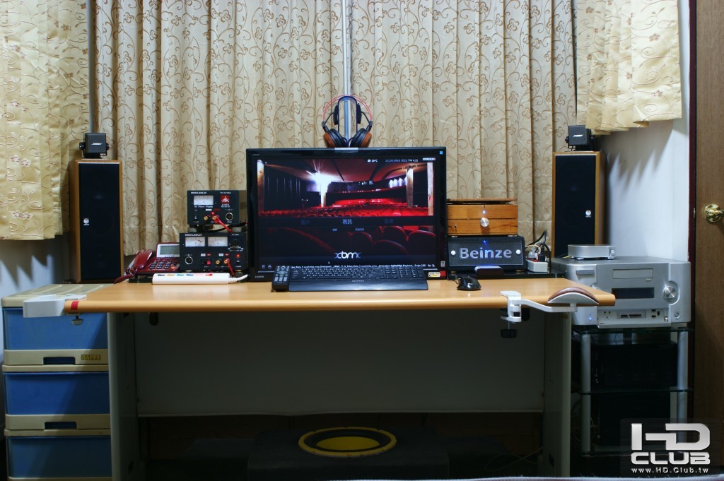

房間電腦及2.1聲道音響
基本上用直接感受重低音效(而且移動方便)
以上參考

badbull 發表於 2012-3-16 22:47
問汽車音響都知道....

 樓主| 發表於 2012-3-18 01:58:16 | 顯示全部樓層
這次真的完成了 不過手工很差 遠看還好 近看馬上破功
