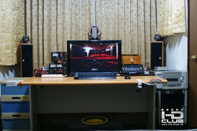

 樓主| 發表於 2012-4-2 23:48:54 | 顯示全部樓層
看電影可以 但聽音樂不行 可能是我不會調吧 學習中

發表於 2012-4-4 23:49:56 | 顯示全部樓層
本文章最後由 承忠 於 2012-4-4 23:51 編輯
自己調整重低音喇叭方式(憑自己的聽覺 ) 基本上...自己用腳踩在重低音喇叭的方式去感覺
使用重低音是要讓重低音,融入左右喇叭中(音量設定:左右喇叭:10比重低音喇叭:2)最佳,自己重低音調整不能大過左右喇叭音量
重低音喇叭主要是輔助,左右喇叭的低音不足使用,使影音有動態上表現(如果自己聽到左右喇叭及重低音喇叭聲音)就是重低音喇叭過量....
大部份播放影音低音信號很少且不是持續(自己播放影音是以左右喇叭的中高音為主,重低音除非有信號,否則自己看影音,會忘記重低音存在...
以上參考...
