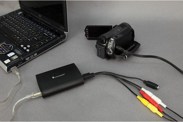

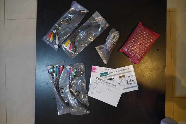

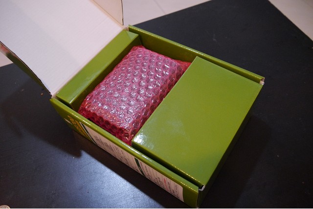

開箱後盒裝上層擺放的就是MPB700本體,用防撞泡泡袋裝著。
MPB700的所有配件,除本體和手冊保卡外,線材有USB傳輸線、複合式AV/S端子線及複合式色差
端子線各2條。

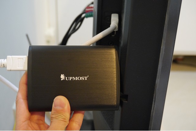

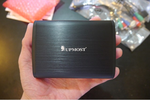

MPB700本體外殼是用金屬製成,除了金屬易散熱,黑色髮絲紋外觀還頗具質感。

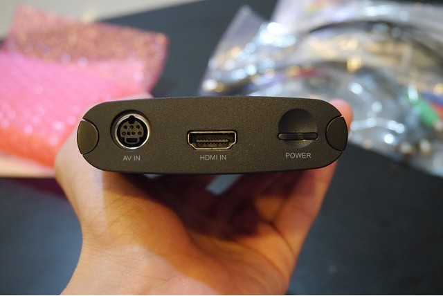

可以看到MPB700這一側有AV IN接頭,用來連接複合式AV/S端子線及複合式色差端子線,再連接
要擷取的影音器材,中間HDMI IN可直接連接需擷取的影音器材,最右邊為電源按鈕。

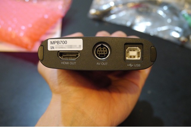

MPB700另一側有HDMI輸出、AV輸出及USB傳輸線接頭。

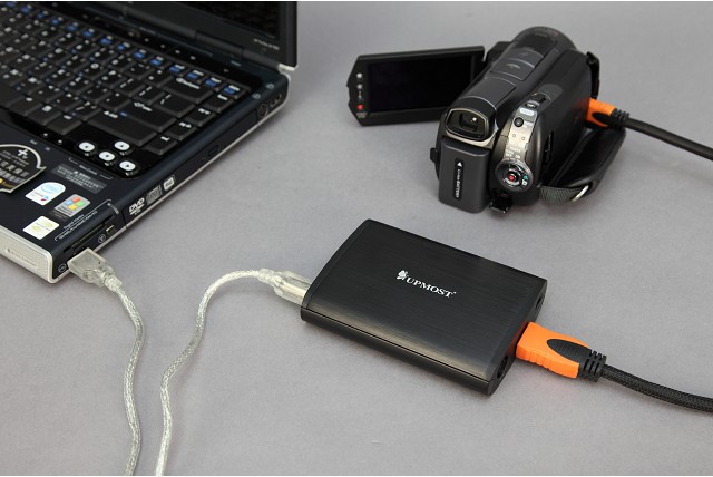

MPB700除了輸入訊號外,為什麼要有輸出呢,當然是為了方便讓你再將訊號輸出至電視機等
顯示器材,尤其在錄製遊戲機畫面時,可以邊看電視操作,邊用電腦做錄影。
因為合法的HDMI擷取設備都需要對HDCP做限制,所以找了台DV攝影機,因其HDMI輸出影音
沒有帶有HDCP訊號。

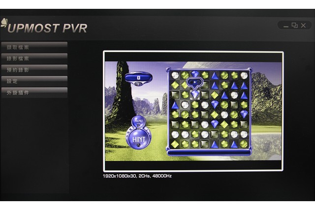

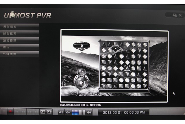

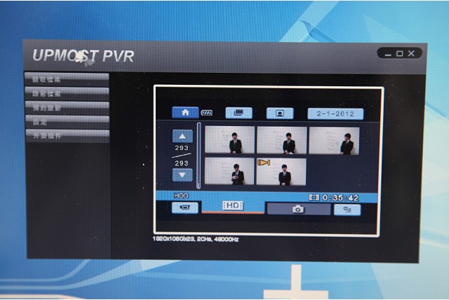

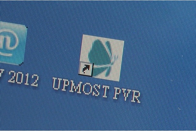

電腦安裝好MPB700驅動及應用程式後,執行桌面蝴蝶圖樣的捷徑圖示。
啟動MPB700的應用程式,白框中是DV輸入的影像,白框左下方顯示目前輸入訊號的解析度、流量
等格式。

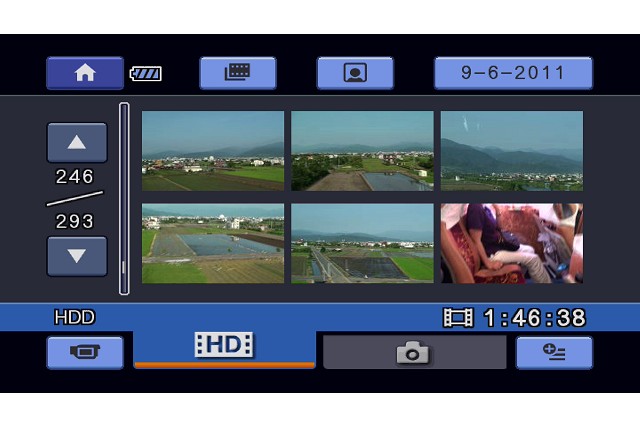

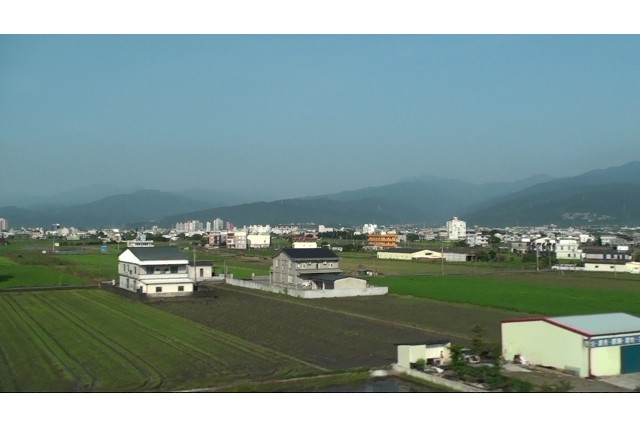

這張是實際用MPB700擷取DV攝影機的HDMI 1080P輸出訊號之影像。
原圖點我
原圖點我

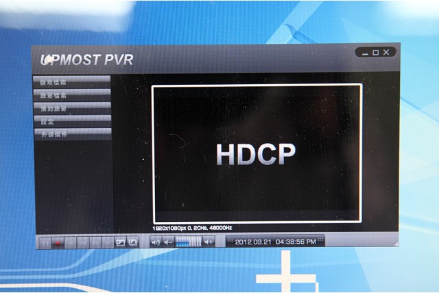

如果連接的HDMI設備輸出有帶HDCP保護,就會先被擋下來。
此時應用程式畫面也會出現HDCP,基本上『合法』上市的HDMI擷取設備都無法擷取HDCP
保護訊號,當然如有轉接什麼轉接器,濾掉HDCP就不在此測試範圍。

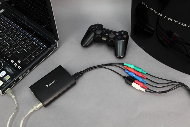

最前面有提到錄製高畫質遊戲機影音的部份,因為PS3的HDMI輸出帶有HDCP保護,所以
可改用色差端子輸出到MPB700,就能進行預覽和擷取;XBOX360的HDMI因為不帶有HDCP,
所以可以直接輸出MPB700,不過手邊沒有XBOX360所以就沒做測試了。

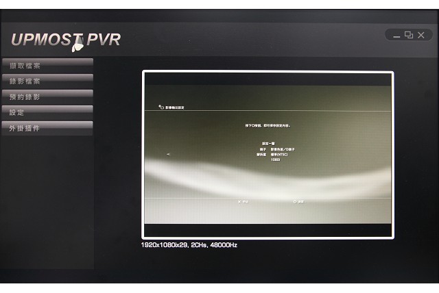

在這邊要注意的是,因為PS3的1080P規格為1920x1080 60fps,而MPB700輸入最高支援至1080P
1920x1080 30fps,所以PS3色差輸出解析度設定部份就要降一檔,調整至1080i,在MPB700上才能
預覽和擷取,另我的PS3色差端子有點故障,可能會有點色偏,敬請見諒。

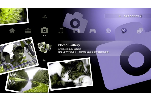

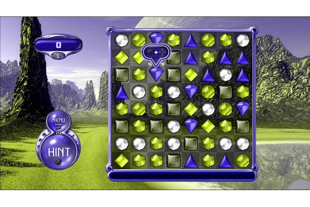

可以順利擷取PS3 1080i的遊戲畫面。
MPB700實際擷取圖。
原圖點我
原圖點我
實際擷取影片。

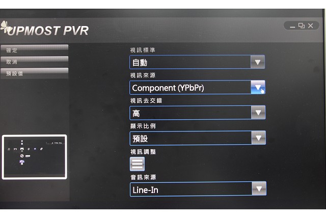

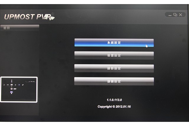

MPB700軟體其他設定部份。
視訊來源調整,這邊可調整顯示的輸入訊號是HDMI、色差還是AV/S端子。

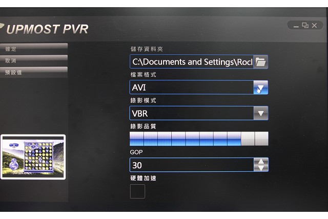

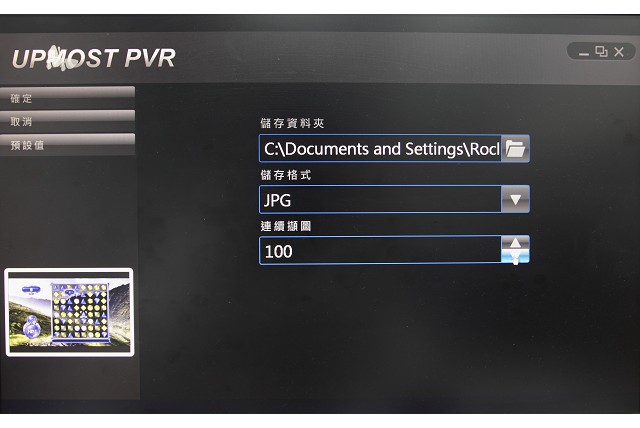

擷取檔案的儲存格式,基本上錄製影片可選擇AVI和MP4兩種格式。

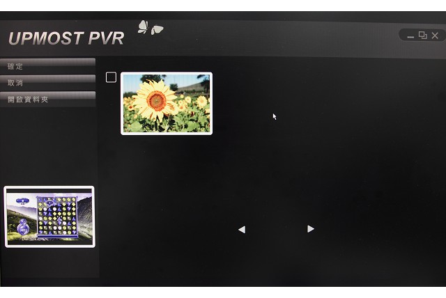

擷取圖檔設定,連續擷取圖檔最多為一次100張。
還有影像風格的設定。
內建的是黑白風格。

發表於 2012-3-25 04:49:56 | 顯示全部樓層
PS3有幾張圖顏色是不是怪怪的!

本文章最後由 clubaudition 於 2012-3-25 15:07 編輯
感覺好麻煩 不方便 還有HDCP的限制 不確定這款能輸出什麼格式 看了圖片上的"AVI" 就很難搞了= =
mp4 或 AVC編碼的才好再後期處理

PS3有幾張圖顏色是不是怪怪的!
這位業代每次測試色差端子都沒接好...

dtses 發表於 2012-3-25 04:49
PS3有幾張圖顏色是不是怪怪的!
不知您是指實際擷圖或影片的顏色?還是軟體介面?
如果是含軟體介面的圖,我是用拍照的,或許會有點色偏

clubaudition 發表於 2012-3-25 15:06
mp4 或 AVC ...
MPB700設定錄影格式可調整成MP4
編碼為H.264
另外HDCP擷取,合法廠商不可能不限制這點,不然會被告
所以HD錄製部份可用色差進行

KOBSS 發表於 2012-3-26 09:26
這位業代每次測試色差端子都沒接好...
這裡有上一篇
這我才想起來了,原來是我的PS3色差端子故障一直沒換,真的要找時間去再買一條,感謝提醒
