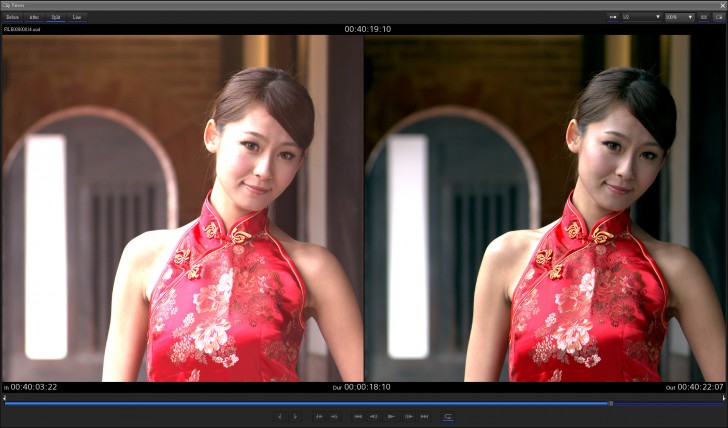

jack-lau 發表於 2012-3-29 02:01
很可怕的一台機器, 怪不得RAW檔這麼大, 保留的影像資訊極之多.
拿來做HDR影片也絶對足夠.
第一次接觸這些 ...
LUT 要選S-log啦,用REC709下變成過曝再ㄍ一ㄥ回來,要嚇死SONY的人嗎?
