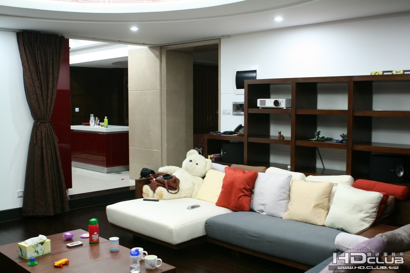

坐上電梯到了樓上進了大門, 看到了是一個蠻大的客廳,
除了窗簾比較多外, 還有天花板有奇怪的簾子,
基本上跟一般的客廳一樣!

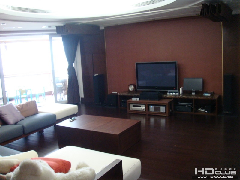

明亮的光線, 白牆, 落地窗, 白天花板!
客廳正面
門口進來旁邊是廚房
另一邊是通往房間的通道:
客廳旁邊有一個大面積的落地窗, 外面是超大陽台(可以停車的大)!
被LibraC改成室內, 現在是小朋友白天遊戲的地方!
後面一個器材架:
目前只放了AX-200, 還有後環繞,
看到這裡, 客廳當劇院的幾個大問題都浮現了,
就是剛剛所說的! 白牆, 通道, 落地窗, 白天花板!
都是視聽室的致命傷!
雖然是不錯的客廳, 不過當劇院可不合格!
因為白牆反光, 通道跟落地窗漏光, 天花板反光!
三""耶! 又是投150吋,
基本上算是無可救藥的等級了! Orz...
不過看這麼多窗簾跟怪異的天棚簾,
LibraC應該是有規劃怎麼解決這些問題!
讓客廳可以變身成適當的150吋劇院並且平常可兼顧客廳的設計跟功能! ^o^!

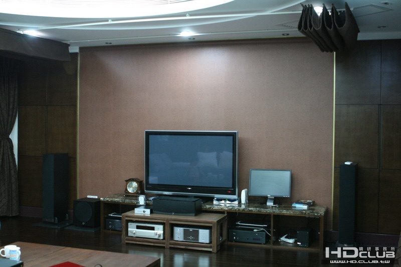

先來看看器材明細:
電視: 日立50吋電漿
投影機: Panasonic AX-200
投影幕: GrandView 150吋 電動張力襲白幕
喇叭: 古力奇 RF-35左右聲道, RC-35中置,
          Bose 301V後環繞,
          Ace-Bass低音砲
擴大機: YamahaV1800
背景音樂擴大機: NEC 900
高清機: HDX 900
藍光播放機: PS 3 (還在路上! 這次電腦展降價買的! 呵呵!)
HTPC: 兩台(LibraC一台,  LibraC老婆一台)

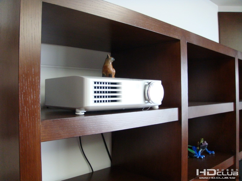

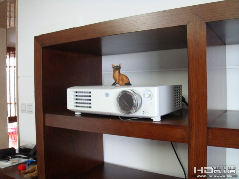

投影機 AX-200

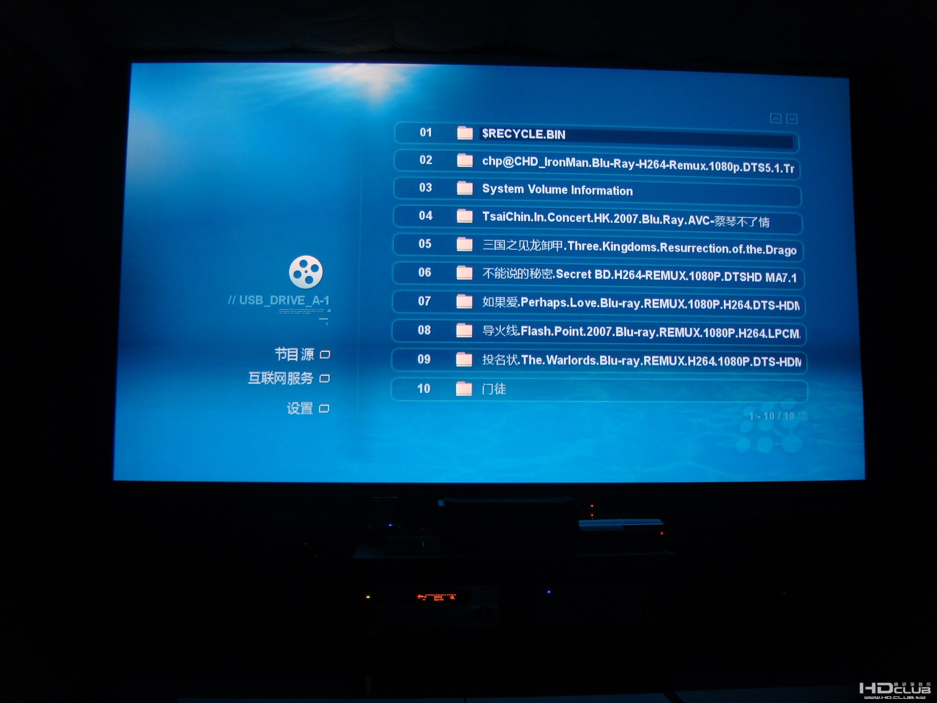

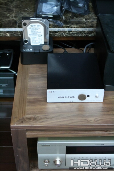

HDX900 大陸機 + 超好用直立式硬碟盒,
把硬碟拿來當光碟用!

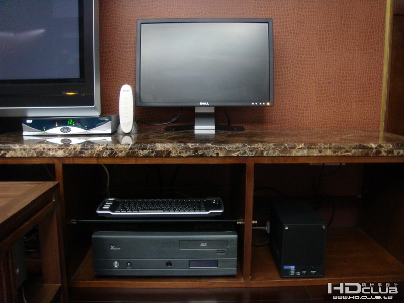

LibraC有兩台HTPC, 一台是接投影機跟電漿電視看HD的,
另外一台是組給老婆大人專用, 接NEC 背景音樂擴大機放MP3, CD,
還有接電漿電視讓老婆放網路抓的一些連續劇跟綜藝節目!
因為LibraC的HTPC常會更新程式還有重裝(玩到當機!Orz..)
怕被老婆罵, 所以另外組一台專門給老婆大人用!

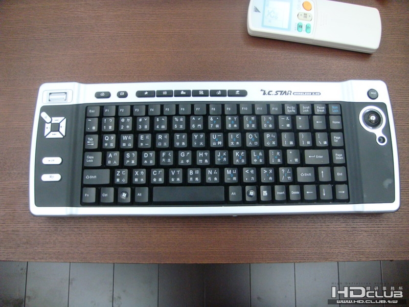

無線鍵盤組, 右上角是滑鼠組, 按鍵在左上角, 雙手操作還蠻好用的! ^O^!

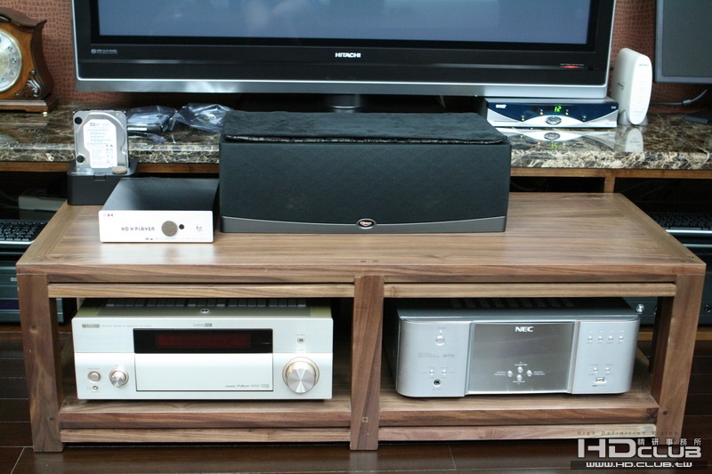

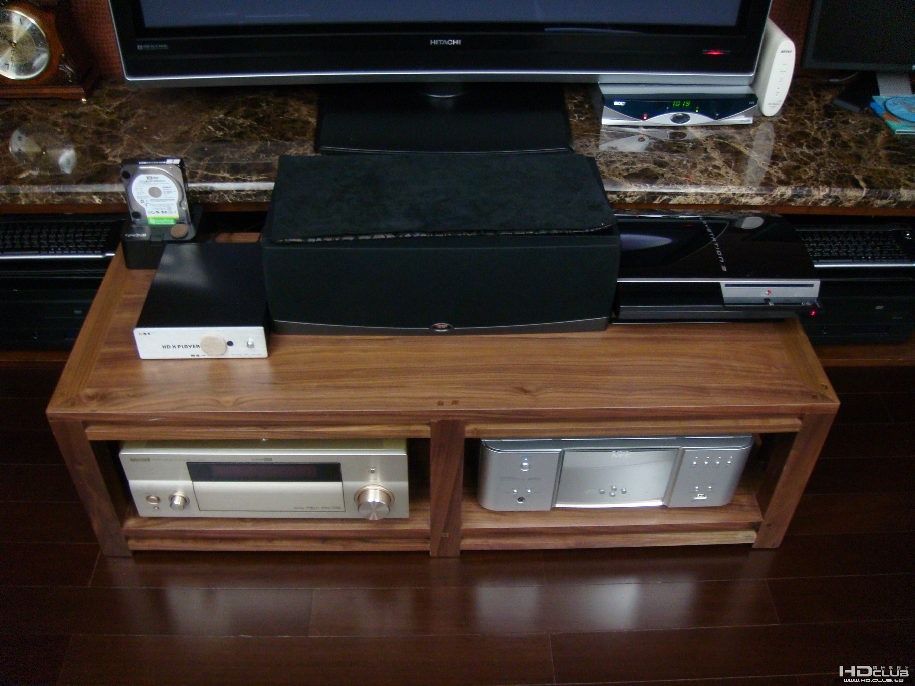

古力奇RC-35中置,
左邊下面擴大機是Yamaha V1800,
右邊下面是NEC背景音樂的擴大機
NEC這台背景音樂擴大機, 接了12個喇叭, 每個房間,浴室, 廚房, 陽台都有喇叭!
分八組獨立控制! 每個角落都可以放LibraC老婆喜歡聽的音樂還有網路電台!
是LibraC用來賄絡他老婆對LibraC買電子產品的預算睜一隻眼閉一隻眼! 呵呵!

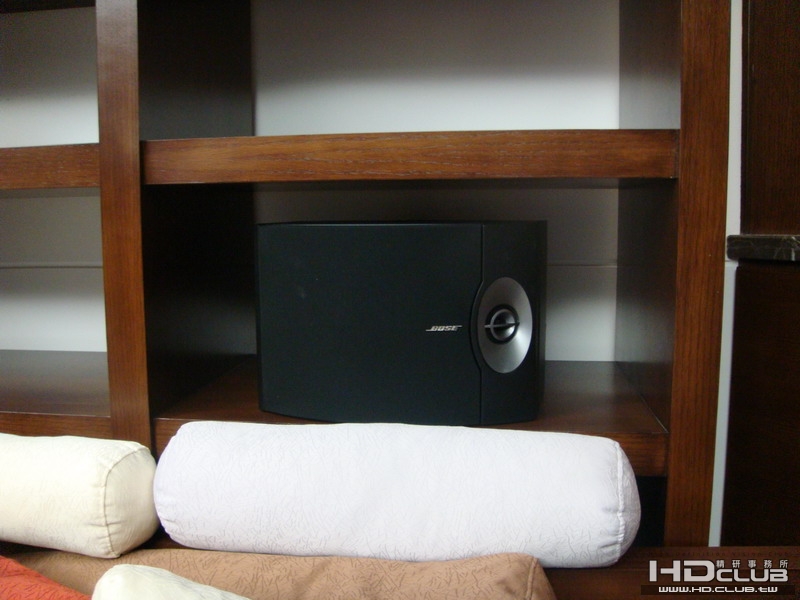

Bose 301V 後環繞
(LibraC: 我知道很多人對Bose 301V很詬病! 不過別問我為什麼用這個, 因為只有這個放得下! Orz...)

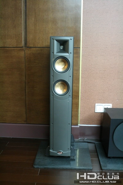

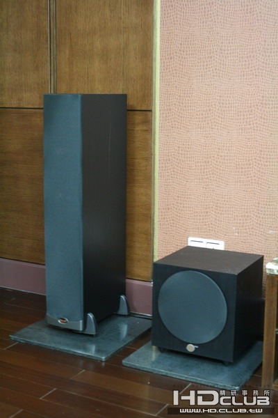

古力奇 RF-35 左右聲道 + Ace-Bass低音砲
(LibraC: 也別問我為什麼買Ace-Bass, 因為低音砲是朋友半買半送的! ^o^)
多拍一張號角喔!

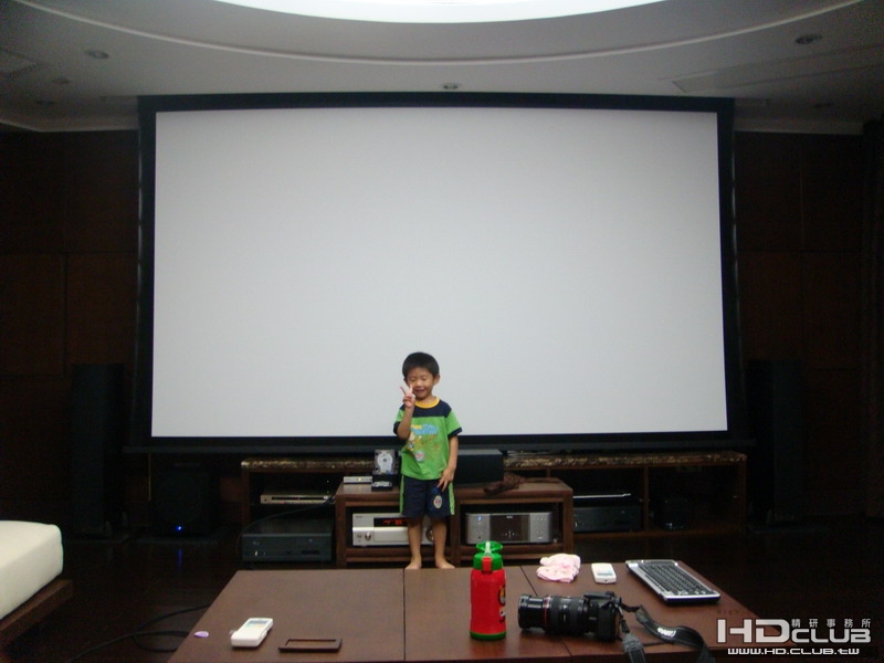

150吋電動張力襲白幕
(前面的男主角是LibraC剛好100cm的兒子! 請Timo當個對比!)

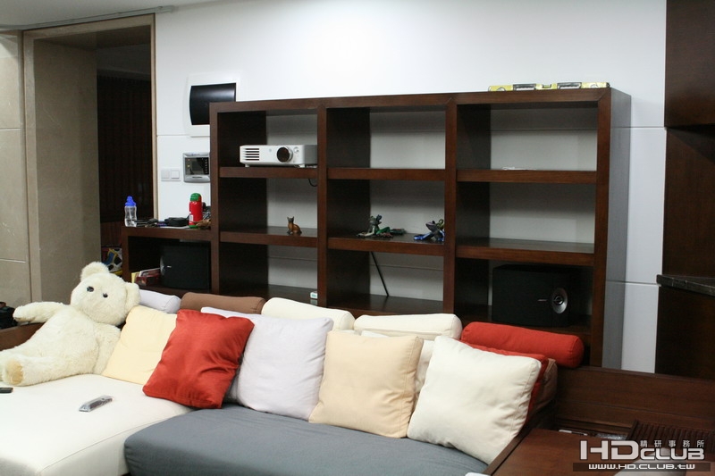

後面器材架:

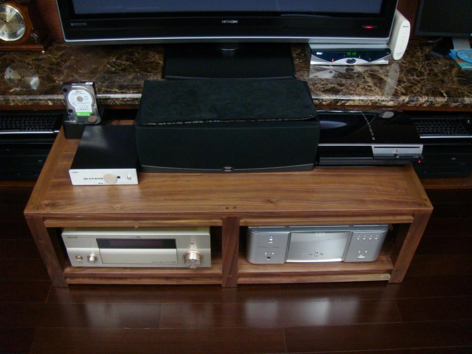

LibraC 原本規畫是要把擴大機還有播放機都放在器材架上,
不過後面發現他自己把線材部分想顛倒了,
只得把所有的器材再搬回前面,
所以才會在電視架前面要加了一個機櫃!
整體來說, 除了藍光播放機 PS 3 還沒到位, 基本的東西都到了!
音響擺放上雖然說不太正確, 照LibraC所說, 因為在公寓, 音量也不能開太大,
加上他對聲音要求不高, 所以就先這樣了!

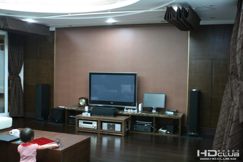

看到上面的問題!
再回頭看LibraC家中窗簾部分的作用很清楚,
就是遮住白牆, 通道, 跟落地窗的反光!

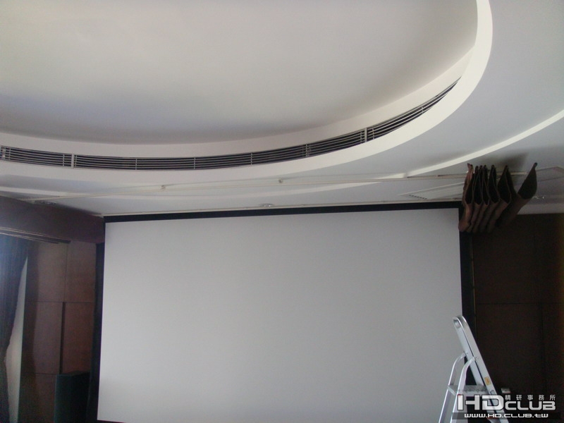

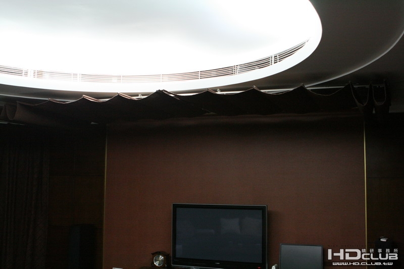

比較特殊的電視上方的天棚簾! 這是一般客廳不會看到的東西!
因為LibraC是投150吋, 所以投影畫面基本上是已經到天花板頂端了,
所以天花板的反光是最嚴重的,
這張照片是還沒裝設天棚簾的時候!
天花板反光問題, AX-200已經開到最強光還是整個畫面還是偏灰!
暗景更是一蹋糊塗!
開檔案管理員時根本就是一個150吋的電燈在前面, 打麻將都沒問題!

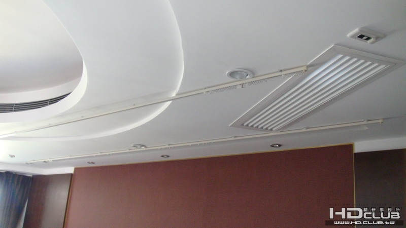

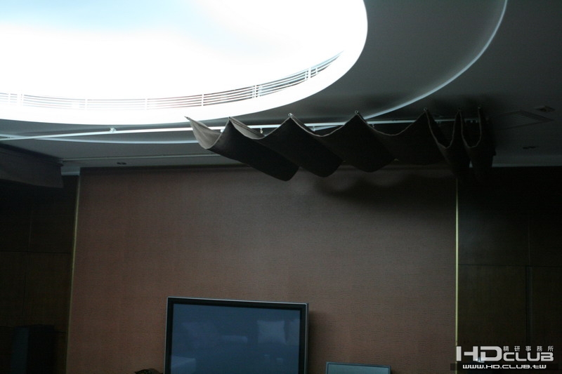

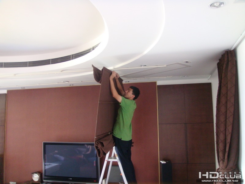

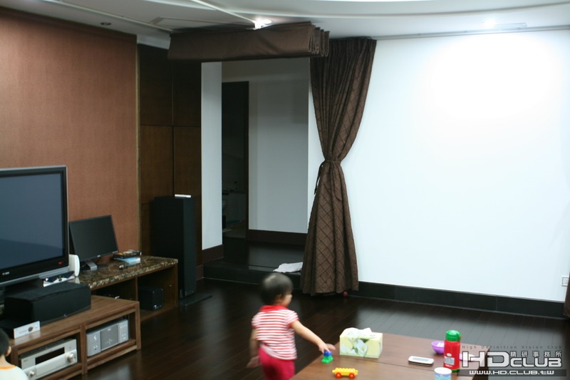

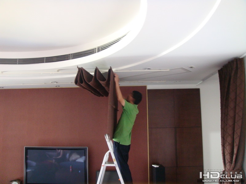

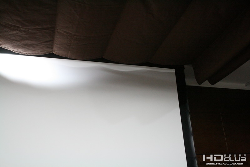

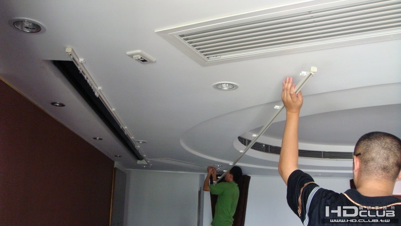

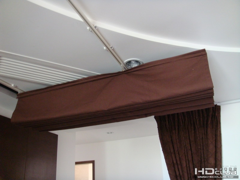

此時! ASA 老大哥送來一張天棚簾的圖:
讓LibraC燃起希望, 趕快連繫窗簾店,
經過跟工程師(大陸叫師傅啦!)討論再討論!
LibraC要1.5m寬的天棚簾, 軌道卻不能超過1M,
因為會跑出客廳天花板的圓型造型!
本來想裝電動的, 結果天花板只是一般的裝修板,
根本撐不住電機部分的重量!
所以最終把方案訂下來, 1m寬手動拉軌道,
用鋁管突出多撐出50cm, 達到要求的1.5M寬度!
終於定案安裝方式! ^O^!

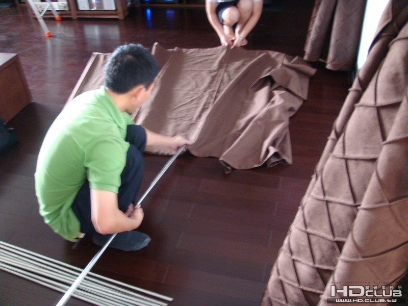

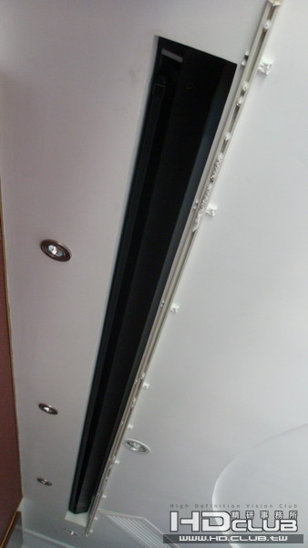

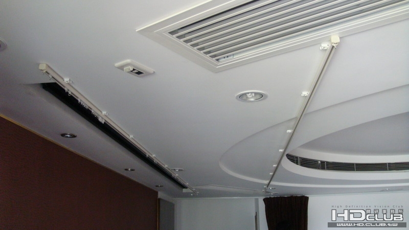

等了兩周開始安裝! 首先要閃開兩側的空調維修孔! 算了很久!
一側軌道沿著投影幕前方鋪好
另外一側要算距離不能超過天花板造型!
花了一個小時才定位好兩個軌道!
(LibraC: 手舉久了是很累的!)
用鋁管撐住每一個弧度, 另外拉長到1.5M!
掛的過程也很累!
(LibraC: 除了幫忙我還得跑下來拍照!)

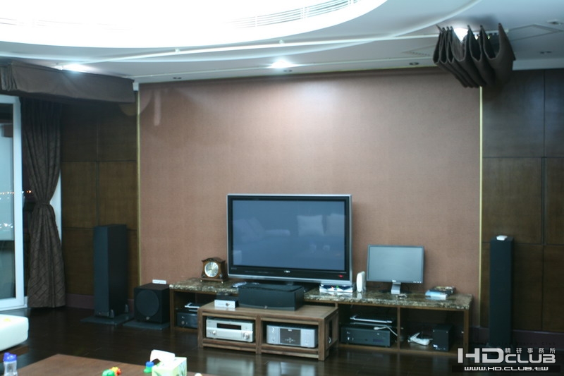

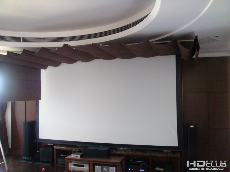

終於掛好了, 懸在兩側還蠻好看的! ^O^!
拉上時的樣子, 光看了就感動! 惱人的反光問題終於解決了!
側面圖, 軌道是1m寬, 天棚簾是1.5m寬!
平時客廳的模樣
整個拉起來的感覺, 1.5M的寬度把整個反射區都擋住!
感謝ASA老大的建議, 終於LibraC把他最煩惱的天花板反射處理好了!

接著重點來了! LibraC要為我們展示客廳變身視聽室過程!
首先再看一次LibraC平時客廳的樣子!
正面看到大面積的白色天花板!
右側是門口通道, 廚房通道, 整面白牆, 臥室通道
左側是整面四米的落地窗, 廈門的夜景也很漂亮喔!
很多大樓都有裝飾LED燈!

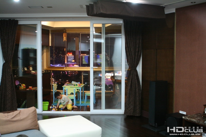

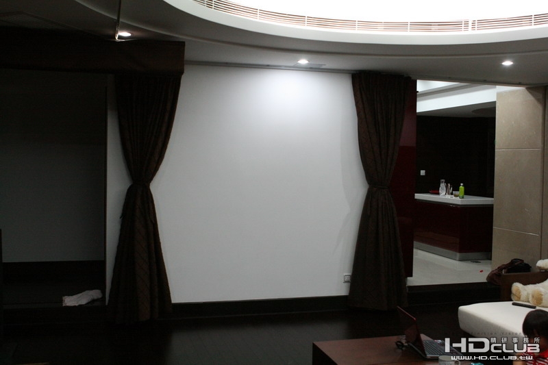

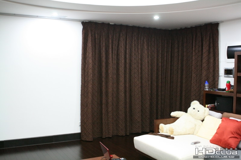

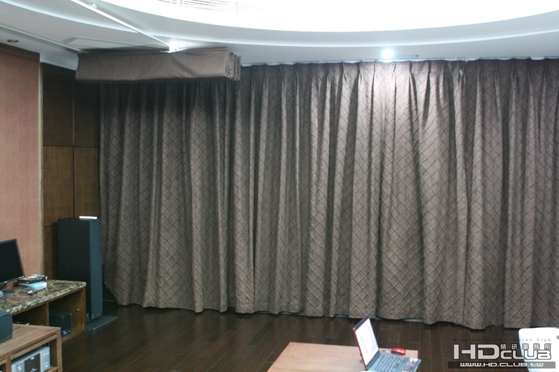

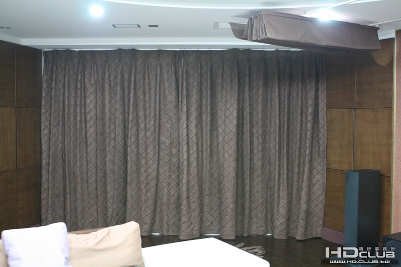

步驟一: 首先把通往廚房跟門口的整面窗簾拉起!
這樣廚房就變成另一個空間, 看電影時廚房會留個小燈,
想吃東西或者喝東西時就拉一下窗簾過去,
蠻像在電影院出來外面買零食! 呵呵!

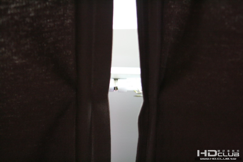

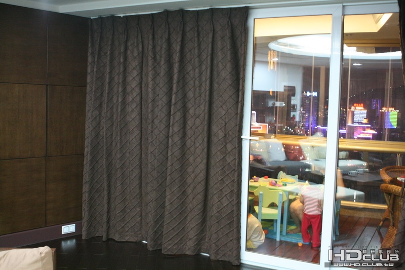

步驟二: 把另一側窗簾兩邊拉開, 把通往房間的通道跟白牆部分檔住,
跟前面拉開的窗簾緊密結合!
廁所在房間通道上, 所以上廁所是從這邊拉開窗簾出去!
跟以前的電影院廁所在螢幕的左右方類似! ^o^!
步驟三: 落地窗簾拉上
另一邊也拉上, 剛好跟兩邊同色系的木櫃搭配

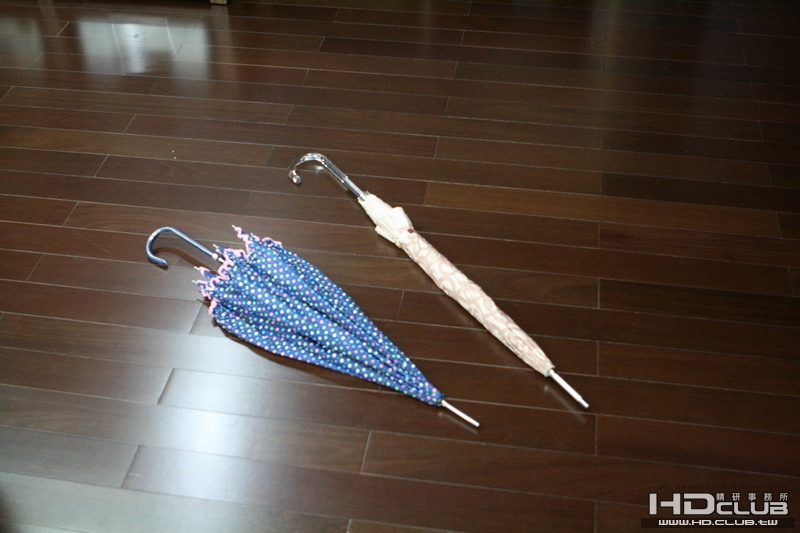

步驟四: 重要的來了! LibraC拿出兩把傘...................
用一把傘把高接近三米右邊天棚簾拉到中間
再用另外一把傘拉左邊的過來, 然後雙向把左右邊的天棚簾拉到中間,
兩側有裝強力磁鐵, 用兩把傘把天棚簾拉靠近時就會相吸固定住!
ps. 拿傘的原因就不多說了! 因為LibraC就是作傘的! 呵呵!

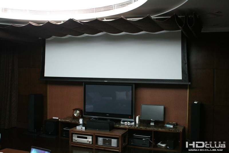

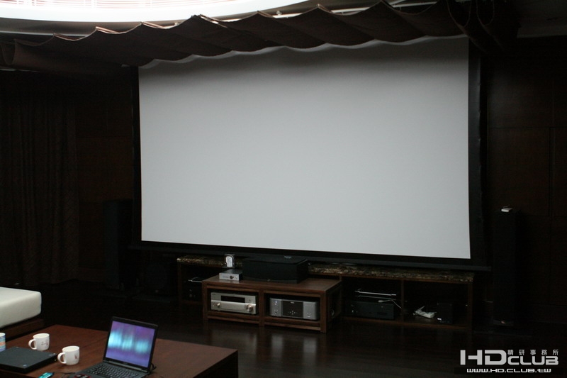

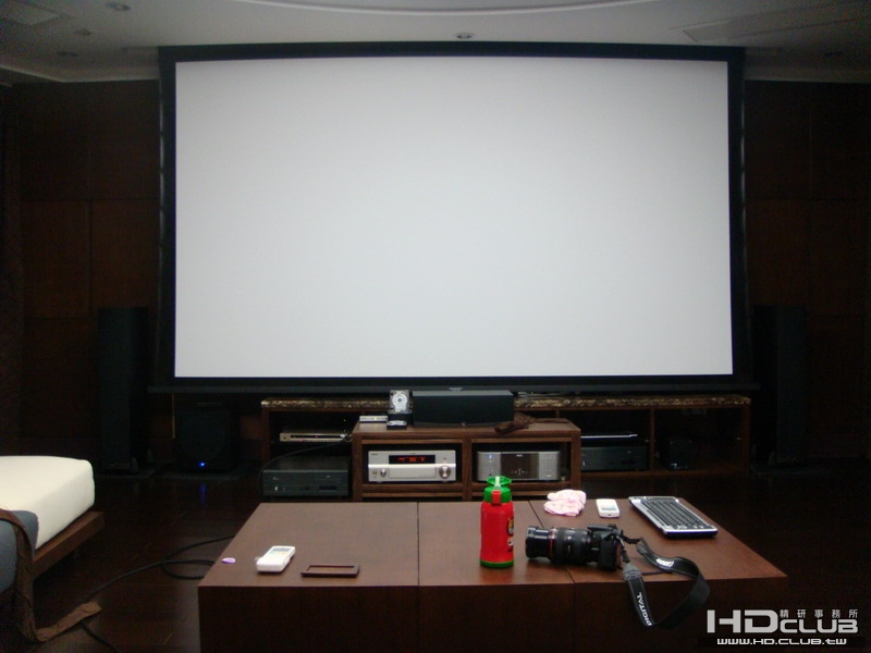

步驟五: 接著降下150吋布幕, 就大功告成了! ^O^!
整個降下來的樣子
從沙發座位上抬頭看天棚簾的角度

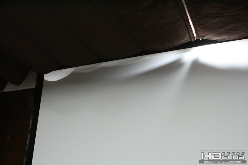

兩側拉平整時就不會遮到布幕
這邊沒有整理好所以遮到一點, (LibraC: 抱歉我找時間重新拍整理好的照片! ^o^)

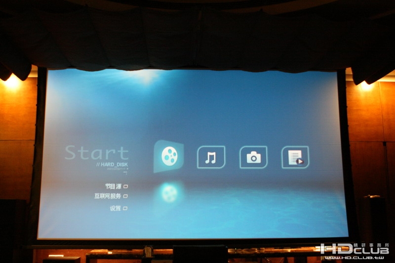

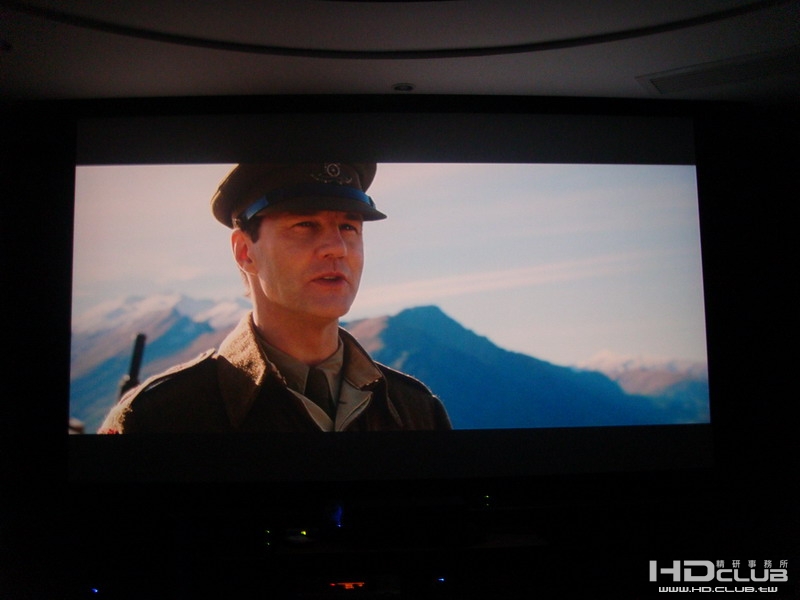

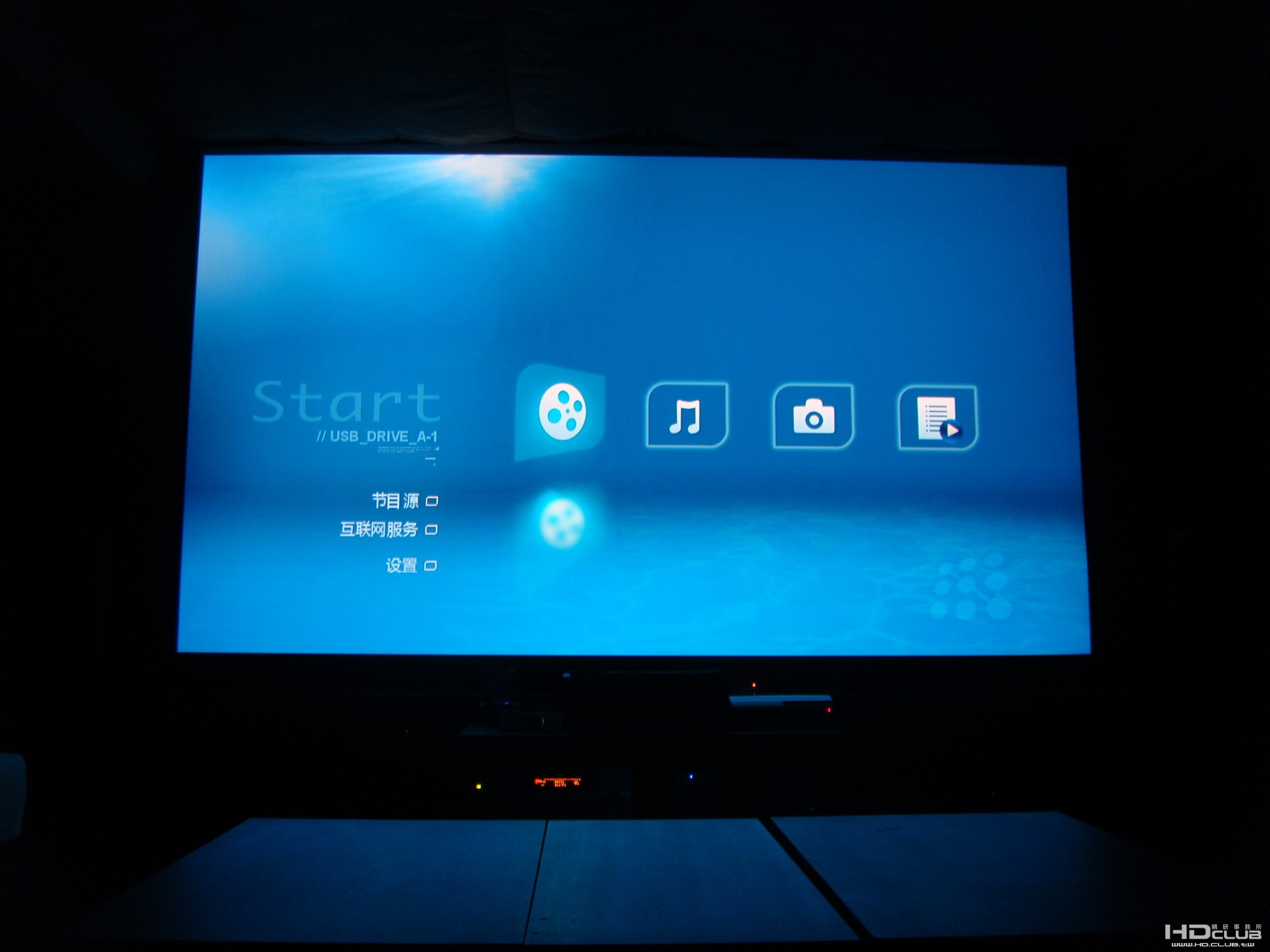

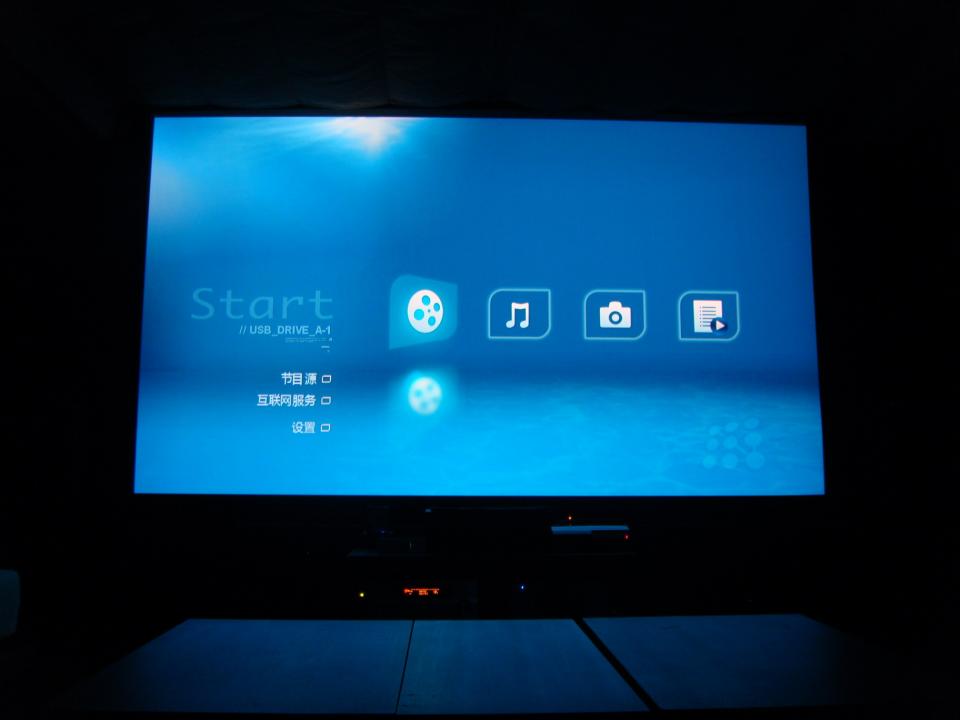

開啟投影機跟HDX 900
關燈後, 原本反射很嚴重的天花板部分, 已經沒有問題了! ^O^!
先前沒有天棚簾的反光情況
[ 本帖最後由 LibraC 於 2008-8-26 17:21 編輯 ]

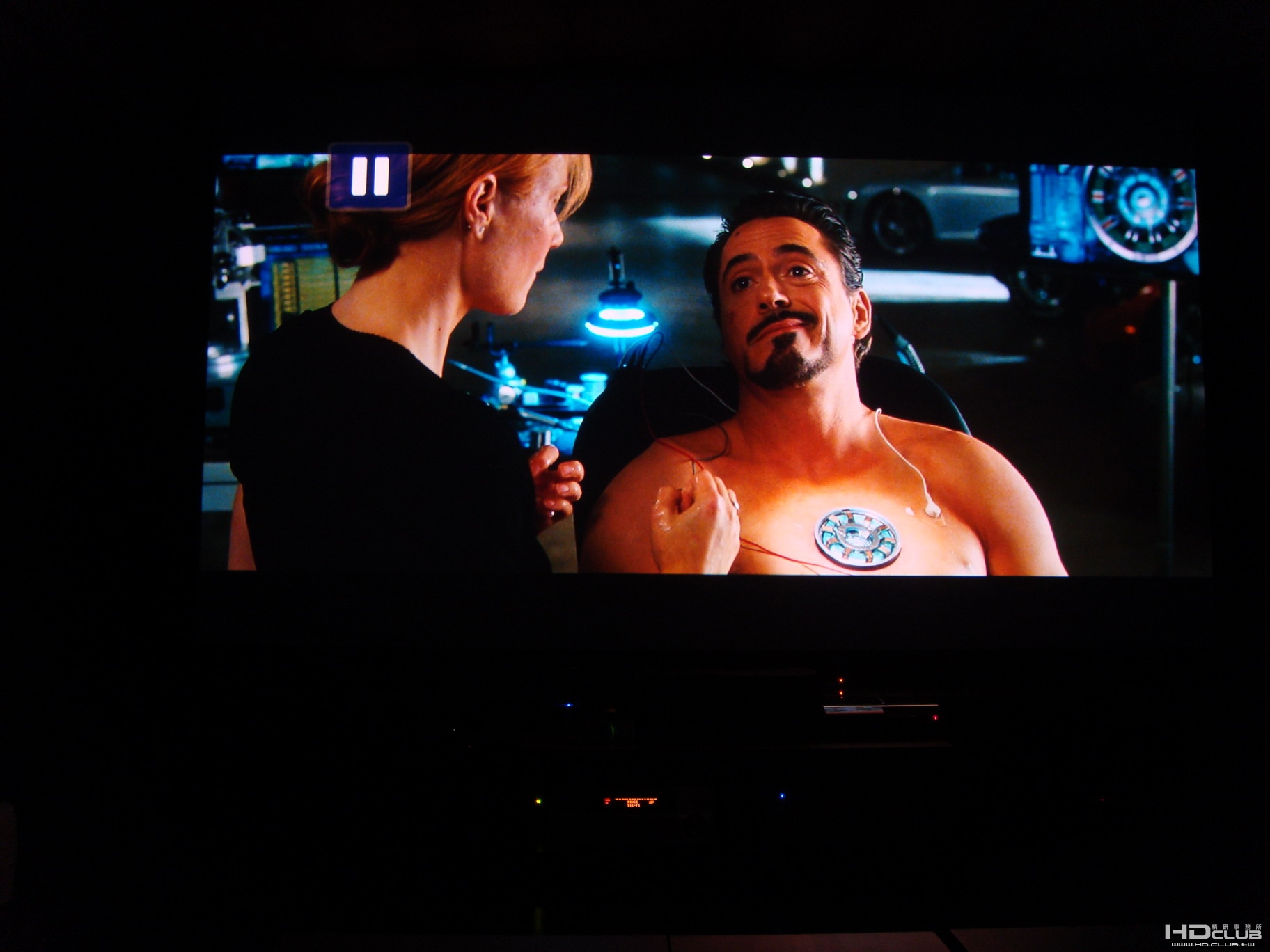

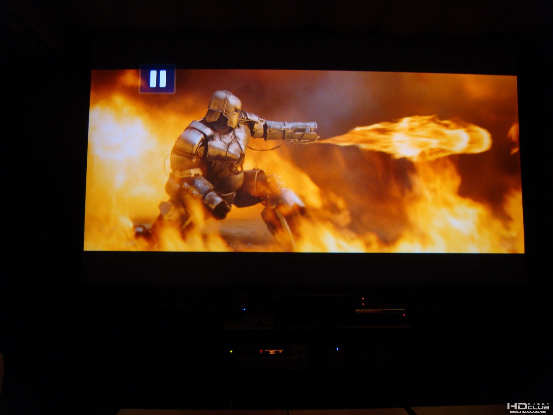

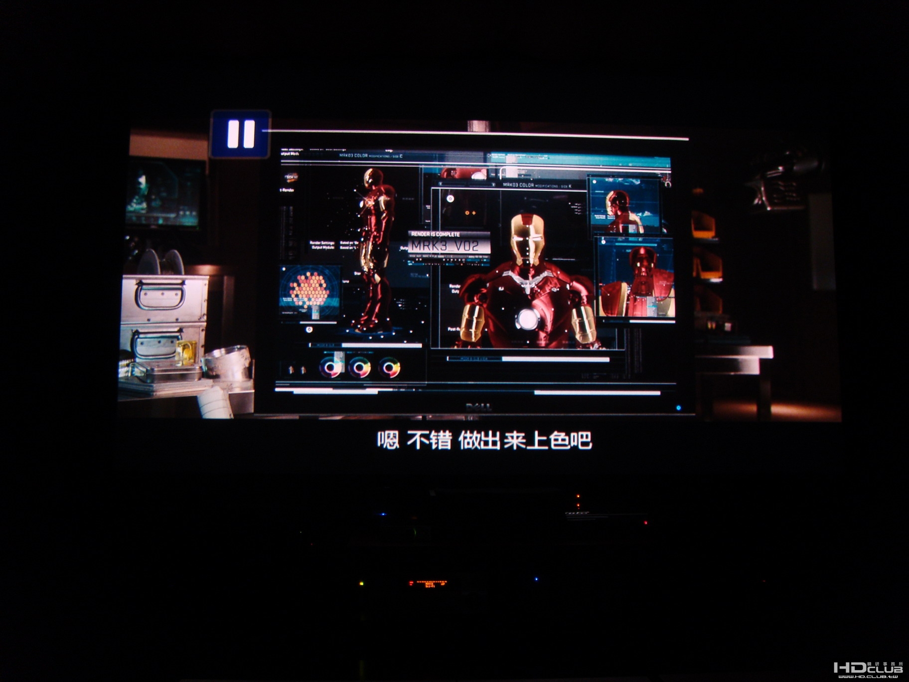

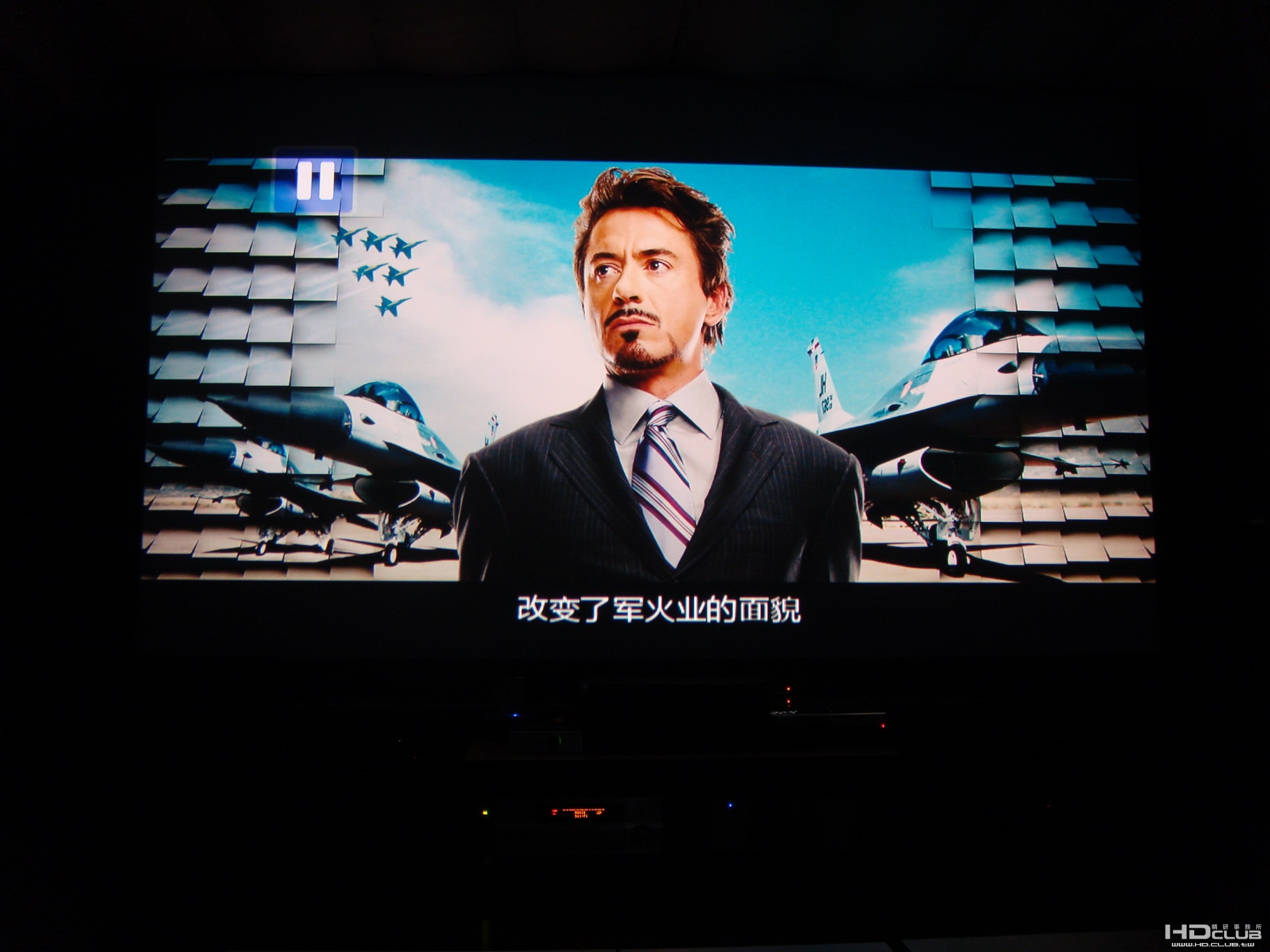

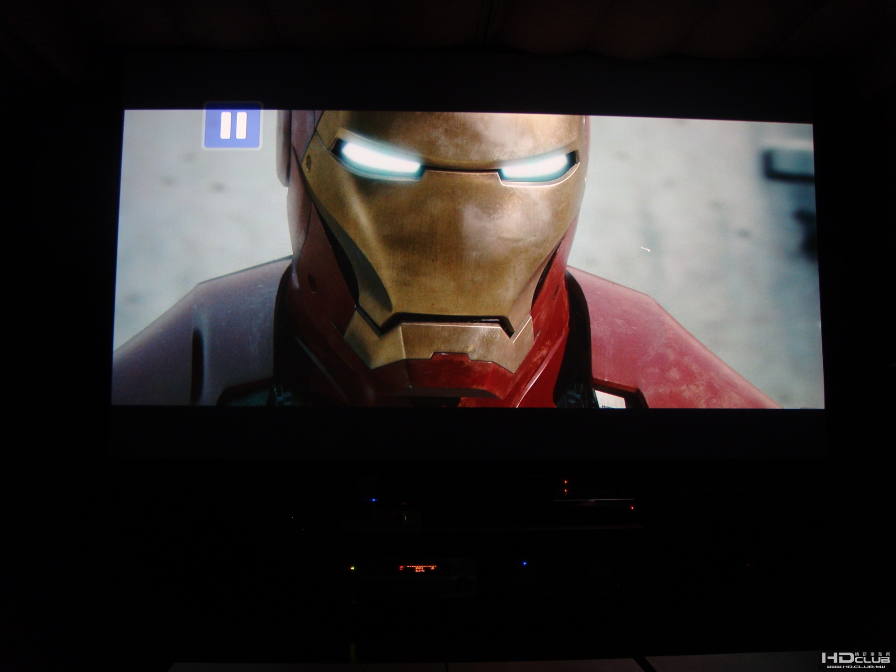

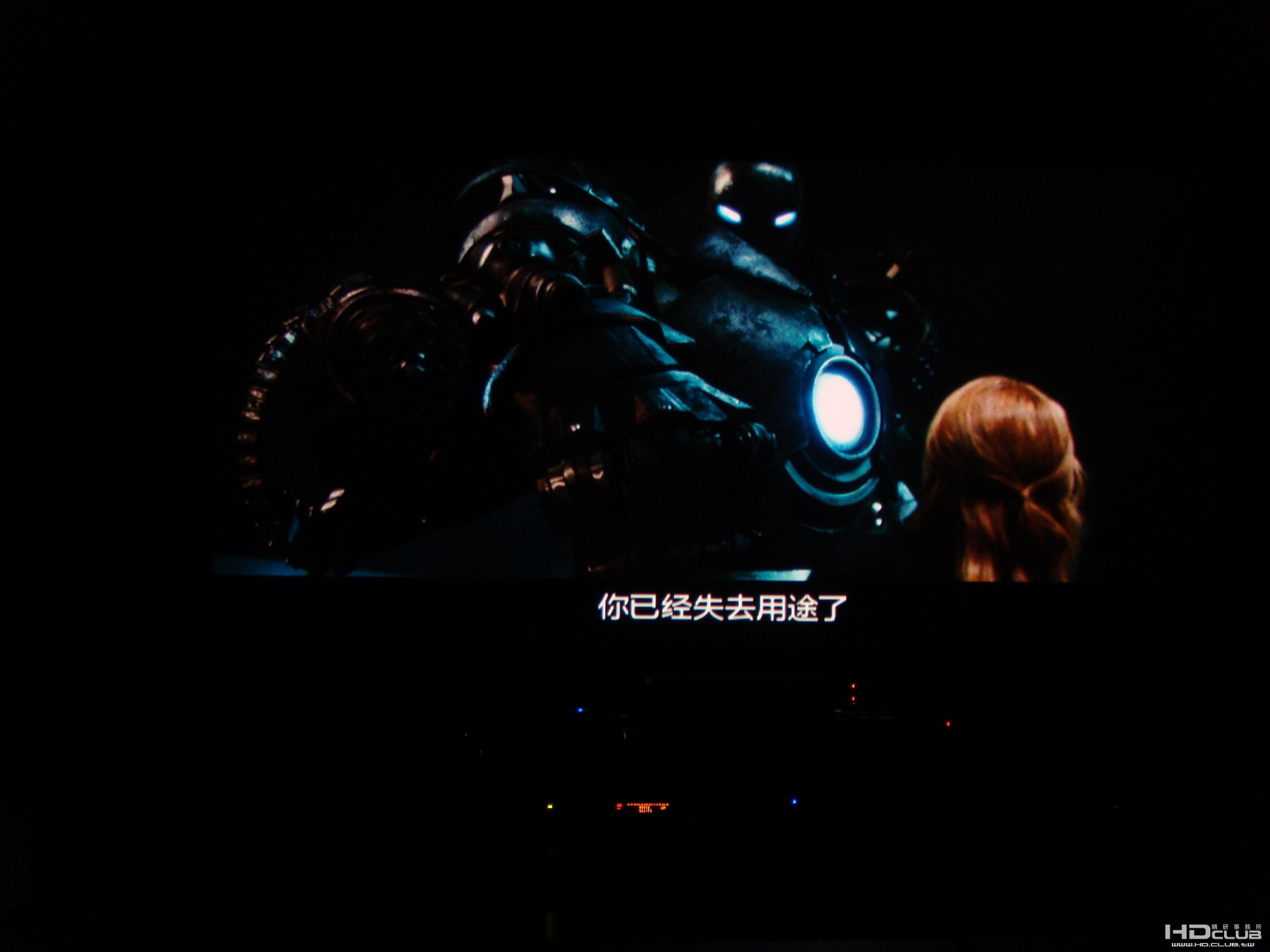

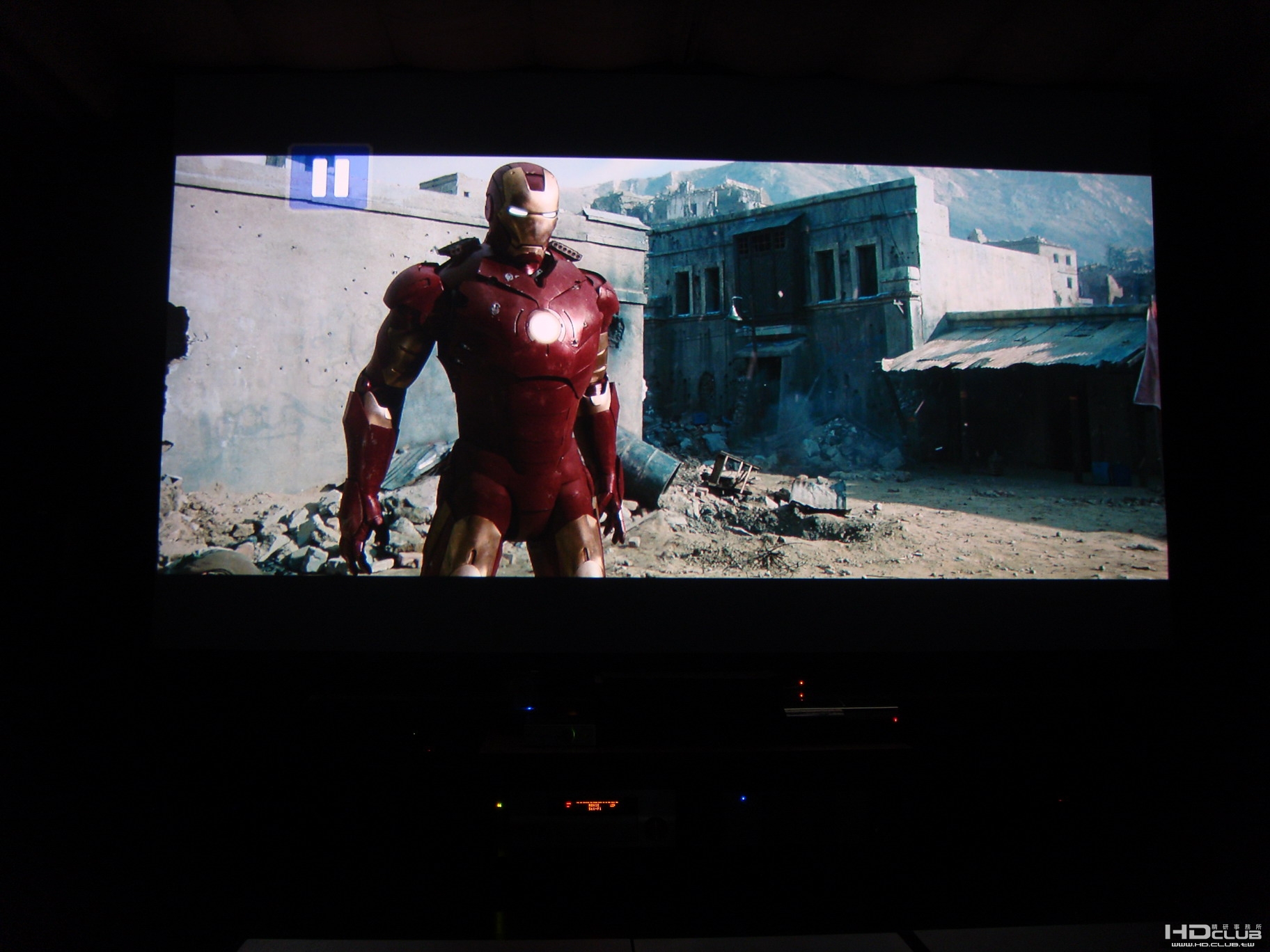

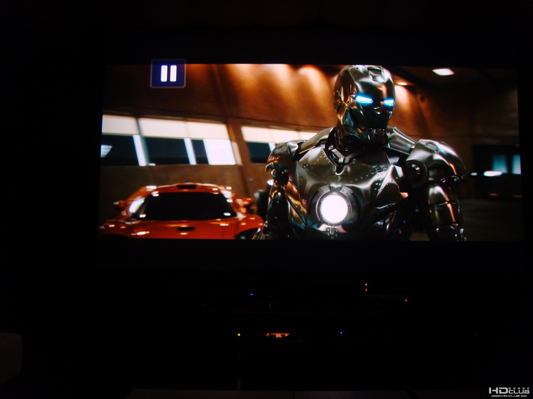

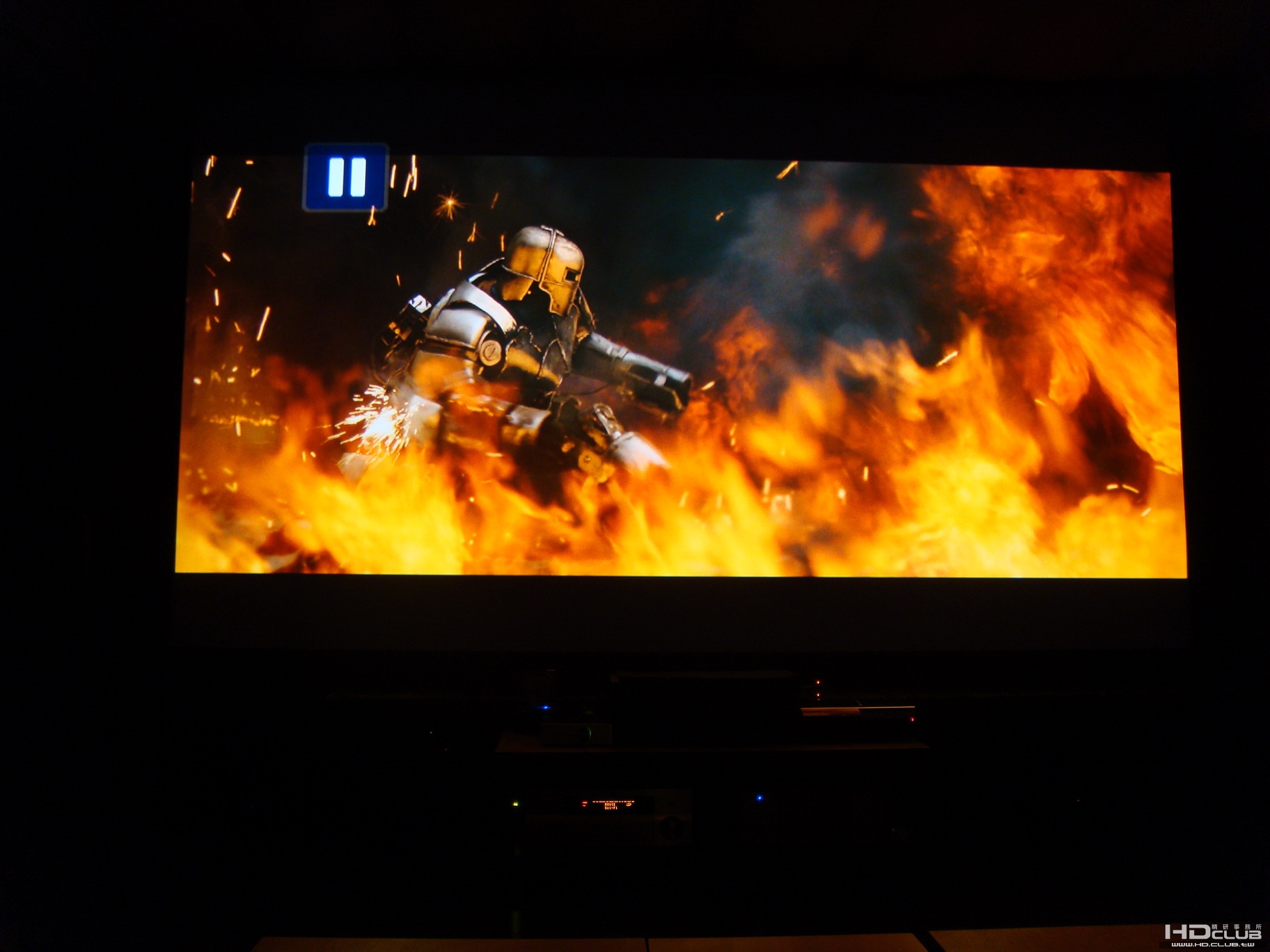

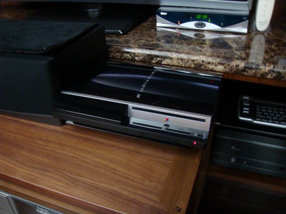

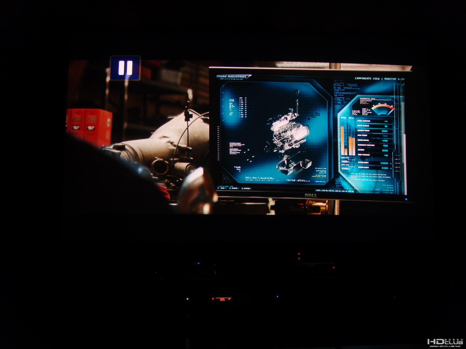

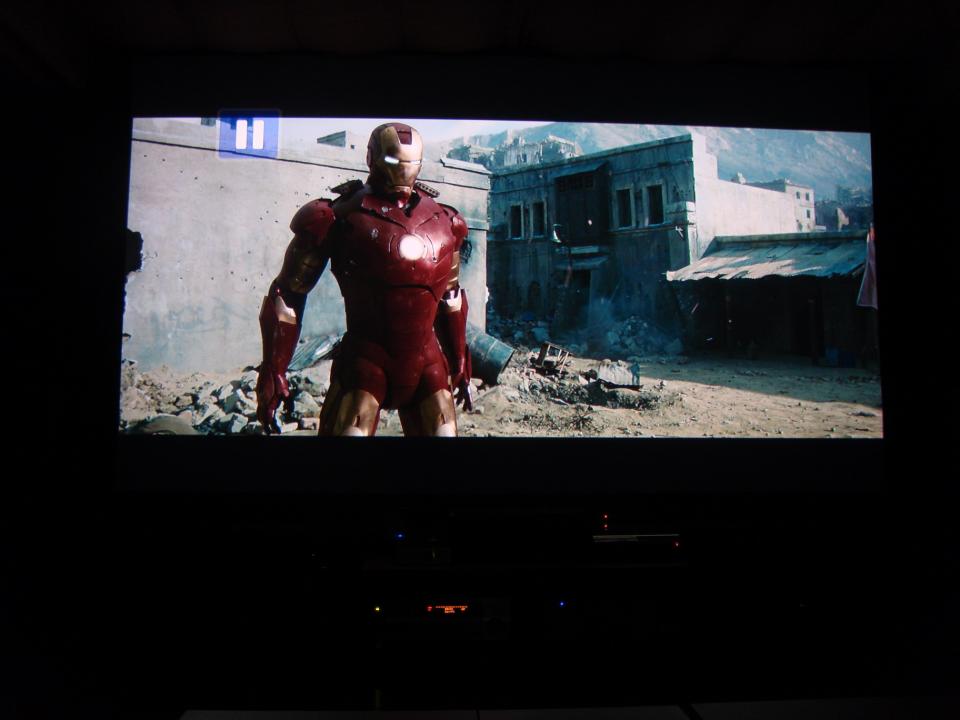

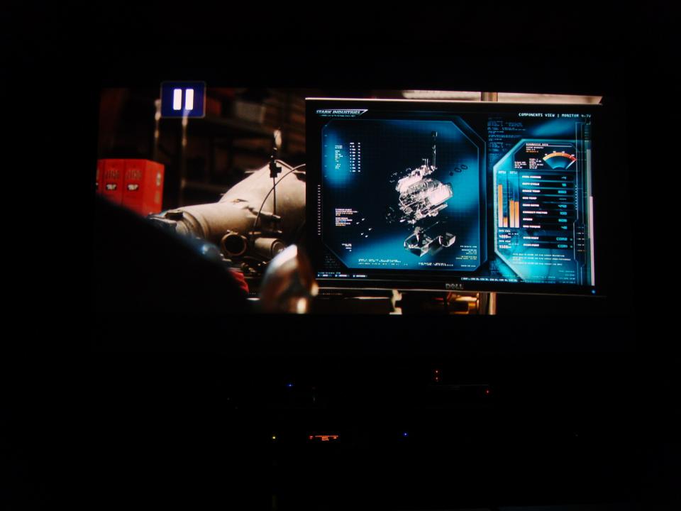

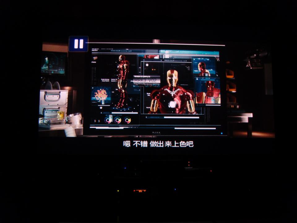

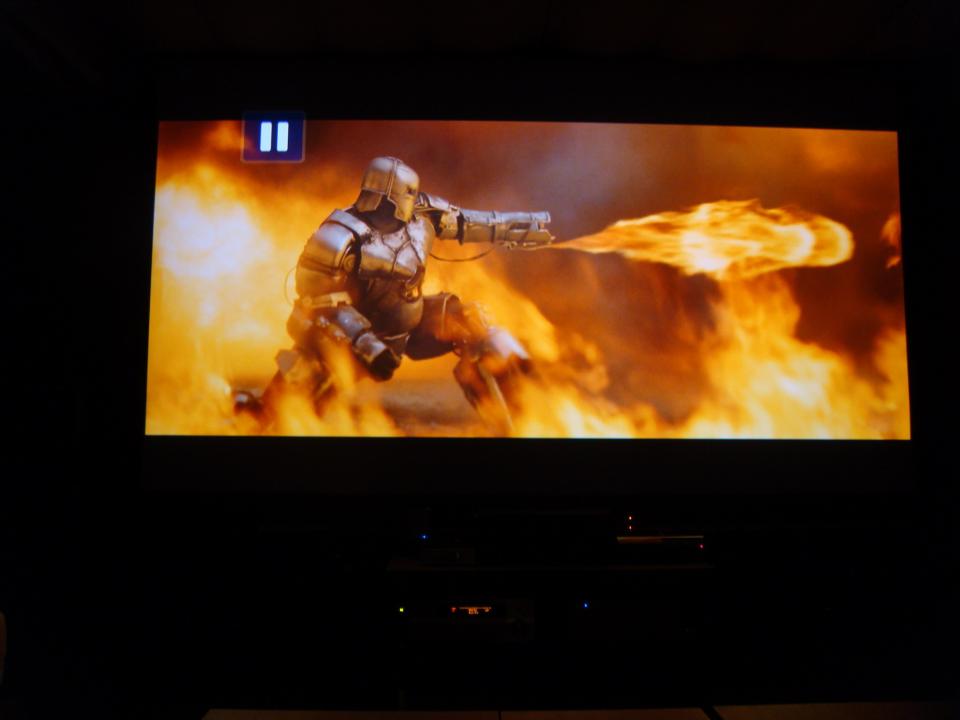

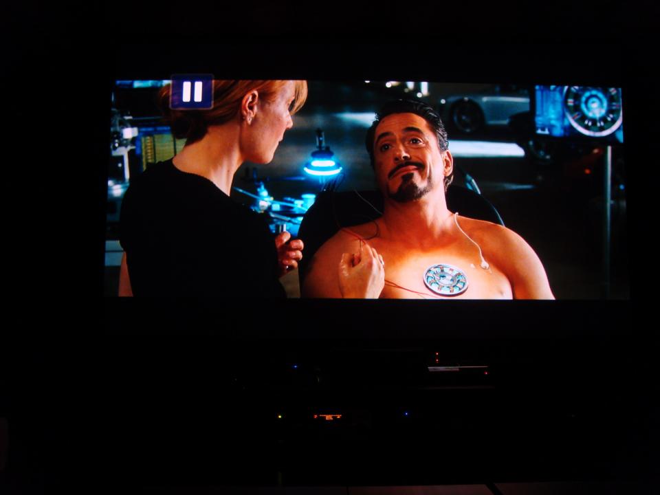

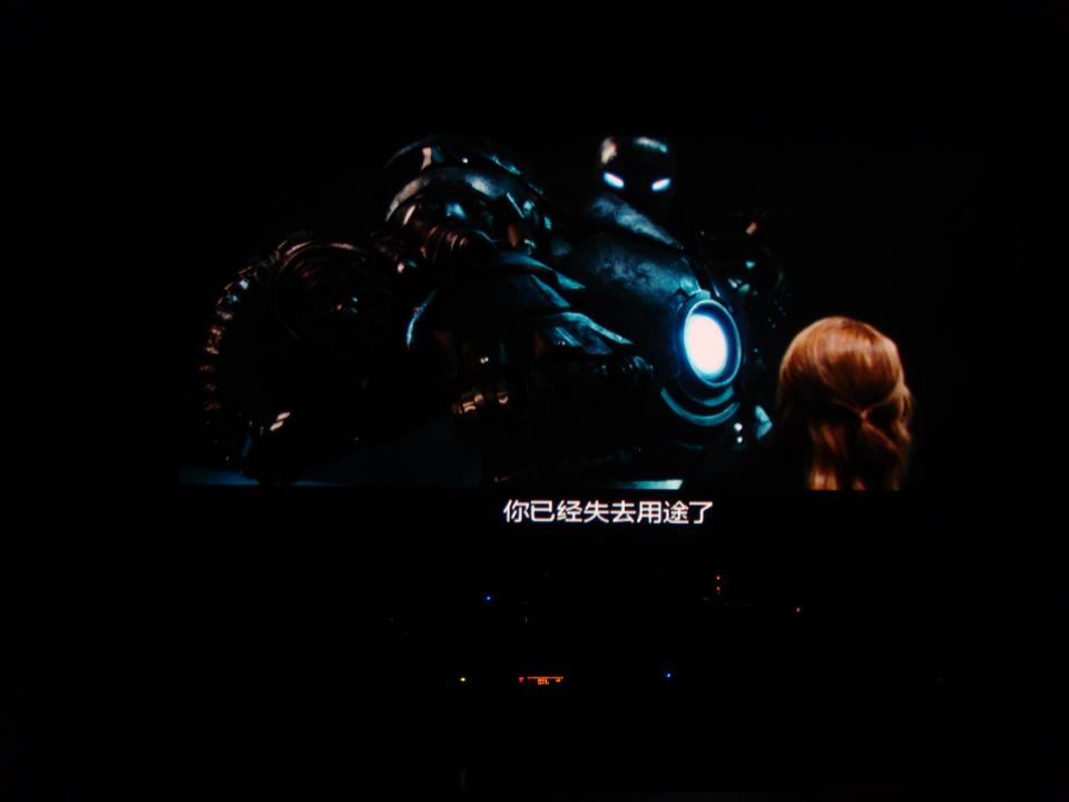

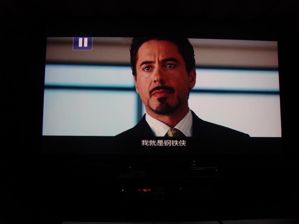

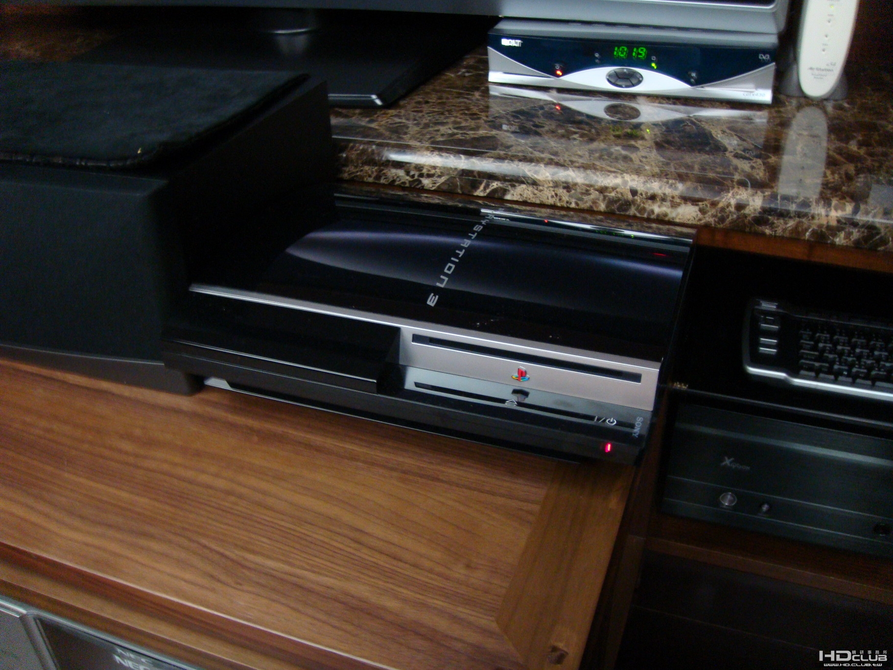

PS3到位 + 鋼鐵人屏攝! ^O^!
鋼鐵人真的很好看喔! 劇情也很棒!
期待成為系列片喔!
等了好久好久終於買了, 結果兩周後聽到出80G版的噩耗! Orz.....
擺在一起很好看喔! ^O^!

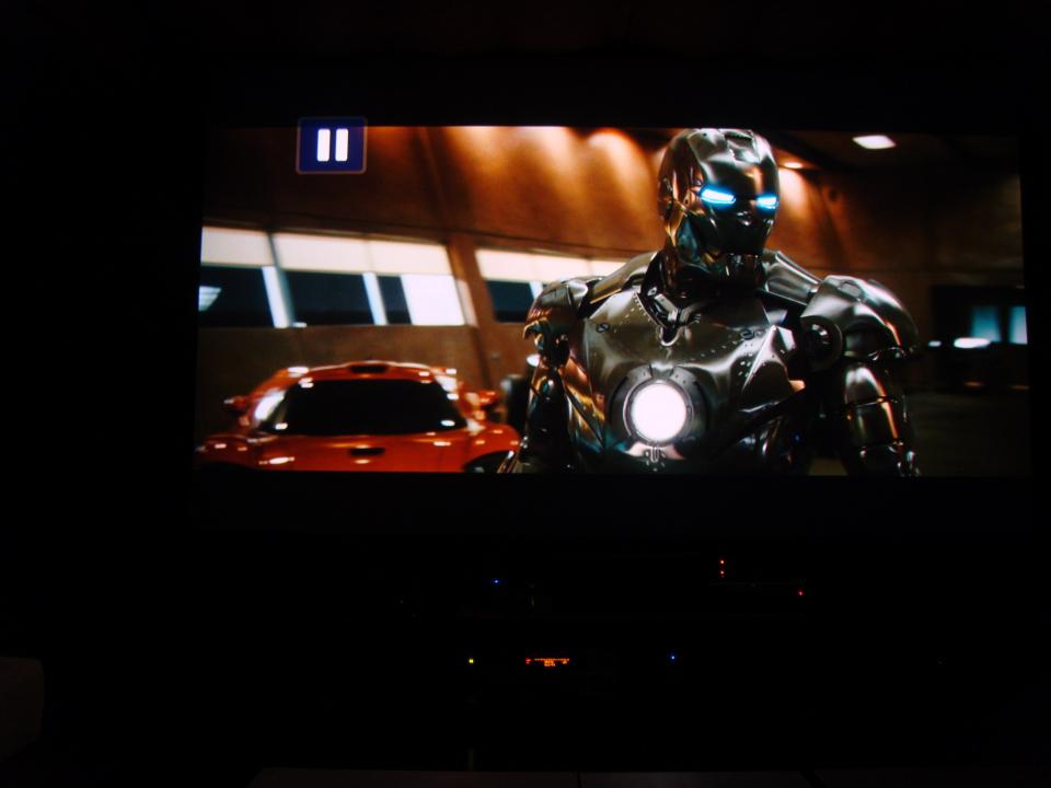

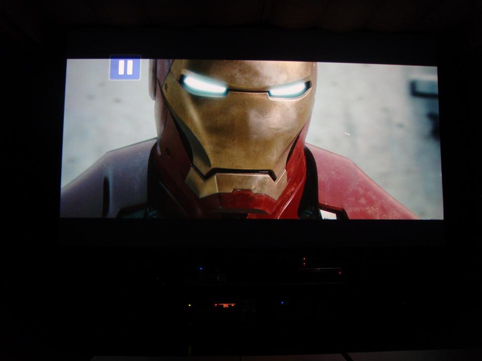

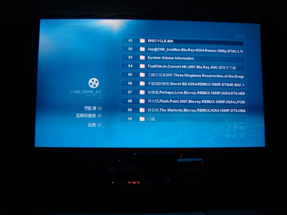

以下是鋼鐵人的屏攝! 用傻瓜相機拍的! 拍不好請見諒! 呵呵!

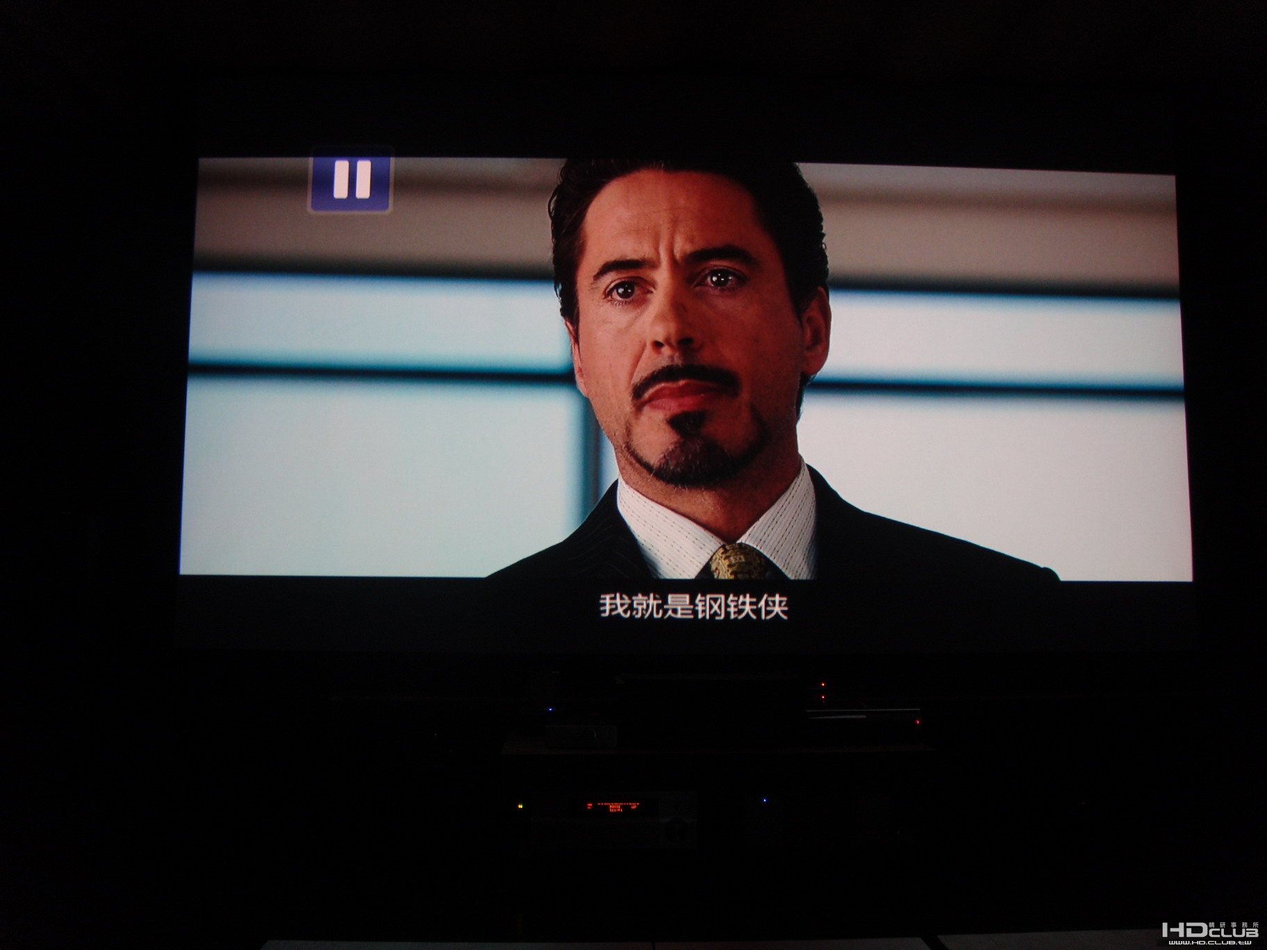

最後一張當然是:
我就是鋼鐵俠!!
ps. 說真的我還是比較喜歡"鋼鐵人"的名稱! 晚上回去改srt檔! 呵呵!
[ 本帖最後由 LibraC 於 2008-9-19 11:27 編輯 ]

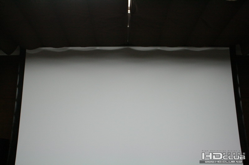

Librac兄分享的很棒,其待後續~~
發表於 2008-8-25 20:42:27 | 顯示全部樓層
插嘴一句~
那遮天花的布幕看起來好像也遮到部分銀幕了耶、、、、、、、、
[ 本帖最後由 LibraC 於 2008-8-27 10:11 編輯 ]

發表於 2008-8-26 17:28:52 | 顯示全部樓層
我也覺得上面遮到蠻多的耶

 樓主| 發表於 2008-8-27 10:12:44 | 顯示全部樓層
原帖由 gump 於 2008-8-25 20:42 發表
插嘴一句~
當初太貪心啦! 安裝了150吋的布幕, 電視櫃作的時候那時還沒考慮天花板,
所以就做得剛剛好! 布幕放下來離天花板不倒10cm
所以軌道加上天棚簾的弧度, 就會遮到布幕上端!
拍照片的時候也沒有拉很好啦!
後來我把兩邊固定的比較緊, 就平整很多了!
這個周末在拍些照片給大家看! ^O^!
