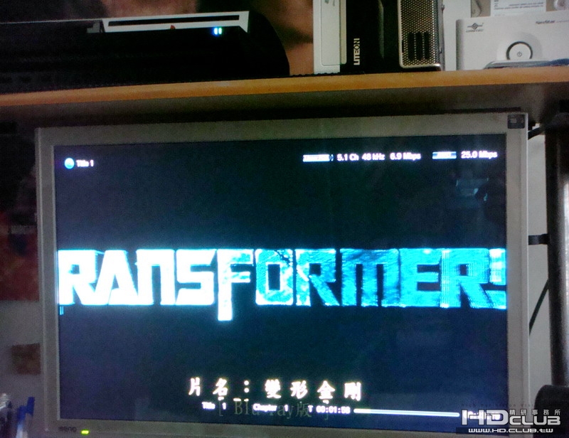

 樓主| 發表於 2008-9-8 09:22:26 | 顯示全部樓層
花了半天的時間,終於.........在PS3上播放真正BD版本的變形金剛!好感動啊!因為這片就佔去我三片高級〝杯墊〞..........沒給它搞定真的很不甘願! 總算一切辛苦沒有白費!讓PS3順利播放!我覺得BD版除了畫質比HD-DVD版明顯好外,音效也多出許多以前沒聽到的細節!有興趣的網兄可以自行研究研究!也感謝JLY兄提供本身的經驗,此片是遵照JLY兄提供的方法製作的!
