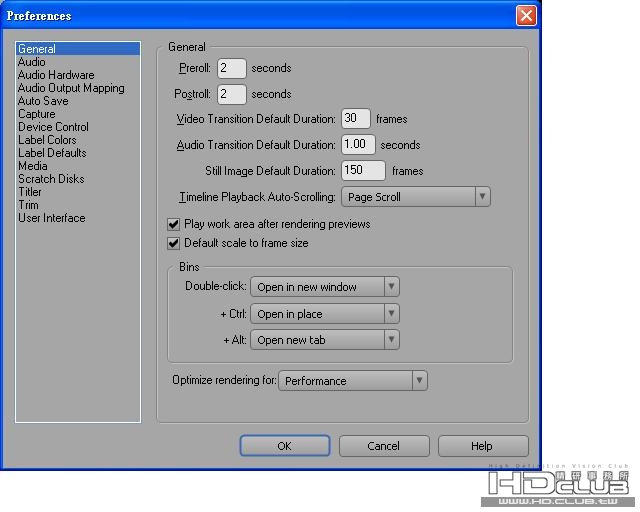

發表於 2008-9-26 08:58:28 | 顯示全部樓層
將偏好設定內的Default scale to frame size打勾就解決了
方法:edit的最下面一行preferences,點選general,選項就在這對話方塊內
但是必須在設定好之後,再匯入圖片才有效,先前匯入的不會起作用,須再匯入一次

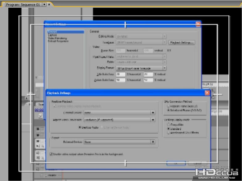

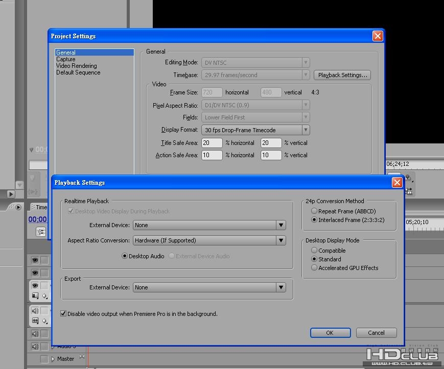

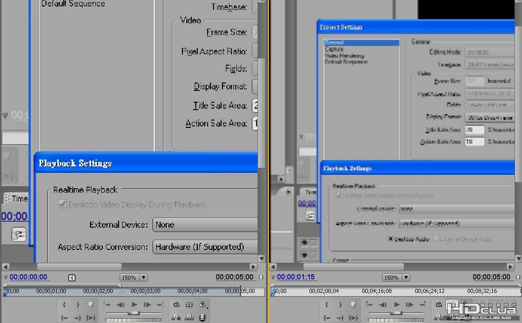

 樓主| 發表於 2008-10-15 17:24:10 | 顯示全部樓層
恩...問題有改善..但是他還是超出~~
我這次有拍照片....我電腦整個重灌= =
問題還是一樣
對了我想問一下我設定1,為什麼部分是灰色的???
如果要調整那要怎麼弄呢?
結果 左邊是瀏覽的樣子右邊是預覽的樣子
[ 本帖最後由 baddie 於 2008-10-15 17:26 編輯 ]
問題的開始
問題的開始
設定1
設定1
設定2
設定2
結果
結果

忘了回答設定1為何反白不能修改
因為你在開檔案時就已經問你了,
可能你隨便就點OK而不自知,格式定了後,偏好就不能更動
你可選DV ntsc,也可選HDV等
參與人數 1精幣 +3 收起 理由
Ader + 3

發表於 2008-10-17 19:40:22 | 顯示全部樓層
回復 #11 baddie 的帖子
結果.jpg之會模糊和超出框子
是你把預覽的大小設成150%(在最下面一行)
改成fit就成了
參與人數 1精幣 +3 收起 理由
