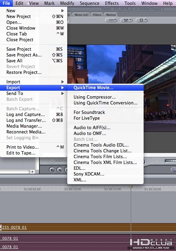

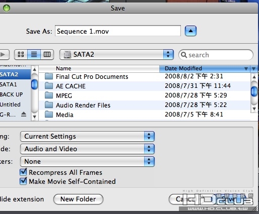

HDCAM EX原生格式可以直接在FCP的Sequence上輸出(如附件)
