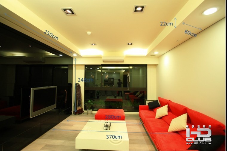

這是我第一次有機會擁有家庭劇院
需要添購的東西有
投影機, 布幕, 擴大機,  5.1 音響
當初在規劃新家的時候已經留了安裝投影機的位置, 音響專迴, 布幕的位置, 音響線也埋了
全室 Gigabit 網路
這幾個月胡亂在網路上做了一些功課
都沒去實際體驗過
底下的口袋名單就是看規格表列的
不是真的只喜歡那個機型
總預算希望 15萬能搞定
投影機的需求
FullHD, 2D 即可, 3D 不強求
口袋名單
三菱 HC 4000 or Optoma HD 23
布幕
不知道有沒有可能安裝到
16:9 100" 的, 希望是電動的
聽說布幕用久了會捲曲?
音響
當初跟設計師討論的時候, 他根據個人使用經驗是幫我預設
Focal Sib XL * 3 當作左右以及中央聲道
後環繞打算用國產的嵌入式, 已經在天花板挖洞了,照片看不太清楚
重低音沒主意, 也許也用 Focal 的吧
電視牆面是黑色烤漆玻璃, 已經預留鎖壁掛架的孔
要換喇叭除非他的壁掛架的跟 Focal 用的大小差不多吧
擴大機
希望有支援 Apple AirPlay, HDMI IN 當然越多越好
最好有 hdmi 2出的
口袋名單
Denon AVR-2312CI, Marantz SR6006
手上已有的設備
HDMI 4進1出 切換器
第四台的數位機上盒(HDMI)
海美迪HD600(HDMI)
PS3/藍光撥放器(HDMI)
網樂通(HDMI)
MOD(HDMI)
Wii(色差)
附上小弟新家客廳的一些相對位置的尺寸
如果還有需要量的, 我再補上
文字描述如下
布幕預留長度 250cm
地板到天花板下緣 248cm
電視牆面到沙發座椅前緣 280 cm
電視牆面到沙發背牆 370 cm
天花板上緣到下緣 22cm
安裝投影機側的天花板深度 60cm

小弟最近剛轉了 Hc4000 和 布幕.可以給您點意見.
上面的框留250cm 不夠給100吋用喔.92 吋就要 237cm 左右. 100吋要 254左右吧.
布幕和投影機含安裝約在5~6萬左右.
你的線都留好了嗎?

請問 smolik.tw 使用的布幕是何種廠牌呢?
HC4000 我查了一下好像有公司貨跟水貨,價差還頗大
看來只能用 92" 了
線只有預留了電源,HDMI跟音響線
發表於 2012-4-10 16:57:36 | 顯示全部樓層

你的距離一定夠打 100" 不過 只留 250cm 真的太短了一點.如果喇叭要用壁掛的.也要確認布幕放下來會不會卡到喇叭喔
我布幕是用 Elite Screen 92 電動布幕.

布幕盒真得太小了,連小弟最小的庫存92"都下不去,不過天花看起來還有改的空間就是了。其實應該裝潢前來建樓會比較好,得到的答案會根現在的設想有一定的距離。

您說的沒錯
喇叭間的距離,其實也只有 25x cm
所以看起來即便是天花板還有機會改
底下喇叭孔要改位置恐怕沒辦法(除非手骨很粗)

100吋降下來的話喇叭距離 240 左右就可以了. 不過最好每邊多抓一點比較保險.
建議你可以先去看看 92 和 100 布幕的差別在來決定.
