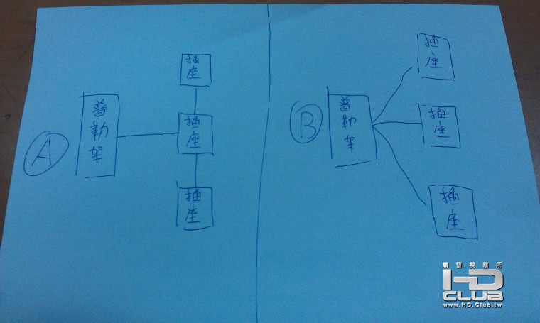

小弟想拉條專線  想拉六個插座  想請問一下  以下拉法哪個才是正確的
麻煩大家了 <(_ _)>

b....
B要再分三顆(普勒架)
還有很多細節....留給其他大大回答..

一定大家都選B
如果你的管道可以拉B這樣
當然就上三顆NFB啊

一個專用迴路 選a 除非超過十五安培才選b 線材使用2.0的狀況下

c:源頭一開關,單相三線拉到音響室,音響室再接三開關,可接220v,110v有兩回路,方便使用。

沒有超載不必選b因為b要有三科普類卡 就等於三迴路 三條火線 三條水縣   a只要一條火線和水縣懺連插座即可

黑人兄誤解了一般音響迷的想法
選B的原因不是考慮負載
而是可以將類比、數位分離
我現在視聽室前半就是B的
前級自己一個NFB、後級自己一個NFB
還有訊源全部用同一個
現在是天氣太熱,懶得動
不然後方我也想多拉一組給超低音專用
當然啦,一般管道要拉這麼多組很難
除非有預先規劃
不然就是拉明線或選A囉
樓主會問要拉三條水線嗎
可見對於配電還不太懂
建議找水電工吧

NFB (NO FUSE BREAKER) 無熔絲開關,
網上看了許多譯名,覺得還是回歸本名較為適當,
圖中兩種配法-串聯式或樹狀式,以電學之理論來看差異不大,
除非單一迴路負載過大,造成壓降,因電壓過低導致音響設備運作不良,
或音響運作中因其他設備開啟造成脈衝,聽到刺耳開機聲外,沒有任何學理根據,
分回路將負載合理分配,避免音響使用同時,在同一回路使用非音響設備之啟動,
可以在欣賞過程中避開不悅之雜音,是一種細膩的講究,
