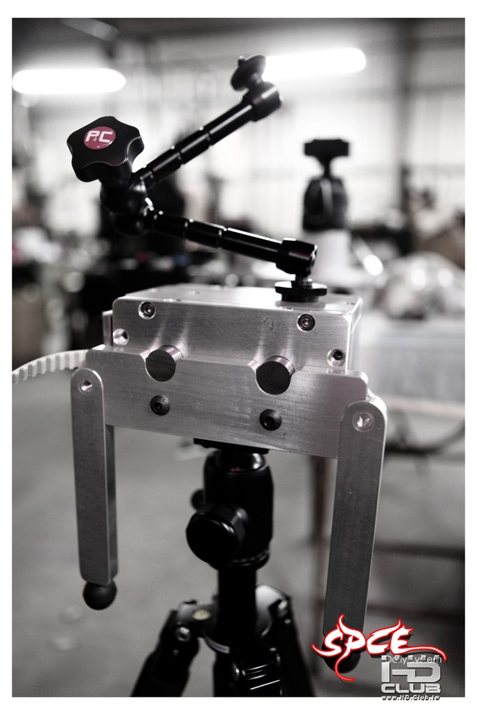

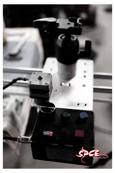

小忙了3個禮拜沒時間處理這隻軌道,今天終於有時間去把它完成到可以用了
剩下的就是調整電控套件上去,還有一些程式BUG的修改了
之前一直專注在KONOVA那隻貴貴的韓國軌道上面,有點放棄弄了
轉過頭來還是玩自己的製作比較有意思,至少有原創性!!!
這次請朋友幫了大忙把東西丟進CNC裡做,果然,比傳統的精美了一點
不過還是有好多後續的要整修微調
下禮拜應該有時間把完成品讓大家觀賞觀賞了!!
這次弄出來的最大好處是........長度可以依照自己高興調整了,可長可短可以看環境攜帶不同長度的軌道出門
目前最長用了180CM測試,俗話說有一好沒兩好......
因為這次選擇用可自行調整長度的方式製作
短軌道穩定性良好,長軌的時候如果不幸被強風吹到還是有上下些微晃動
因為這次的軌道沒有包覆性,也就是強度跟剛性不夠,相對的其實也輕了點,很適合一個人去山上打發時間!!!!!
完成品將過陣子給大家看看了!!!

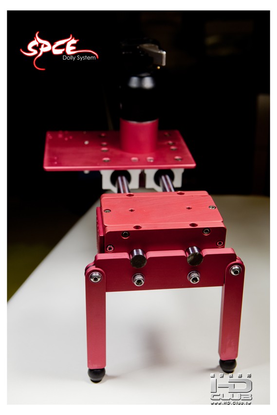

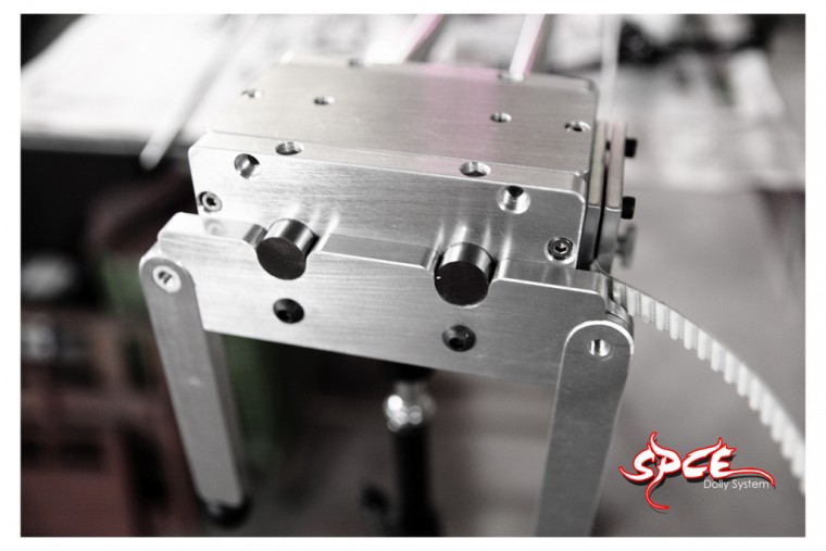

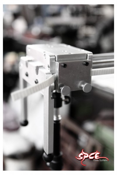

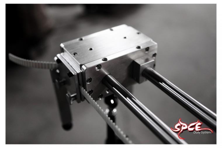

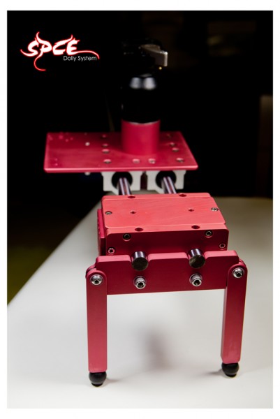

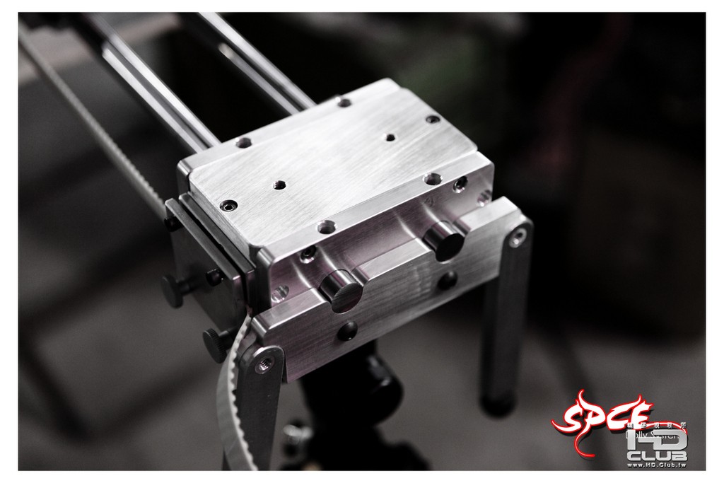

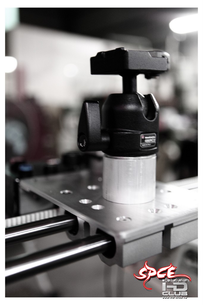

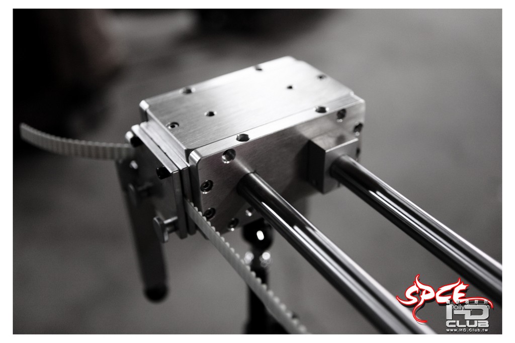

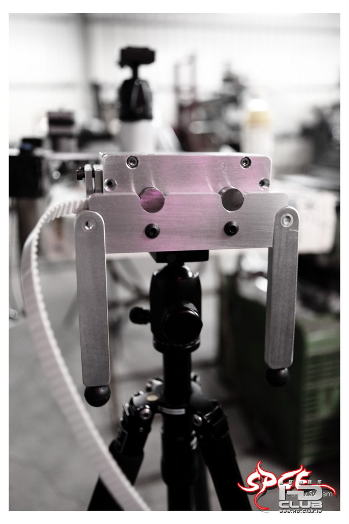

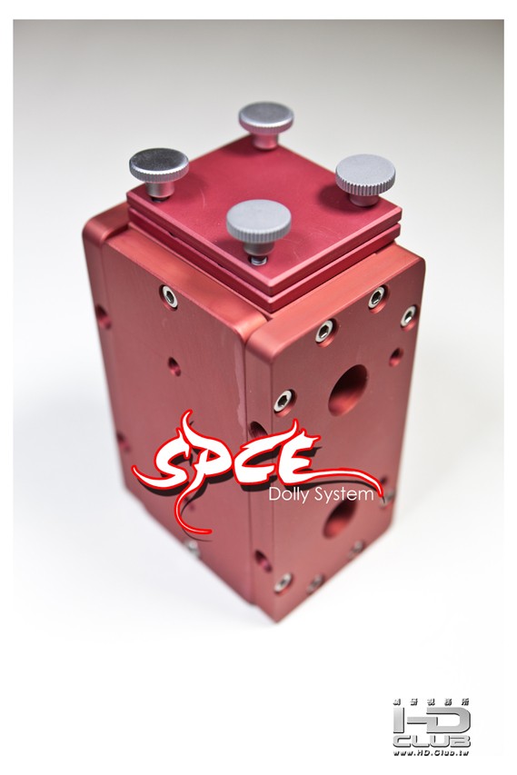

送陽處理回來了~!!

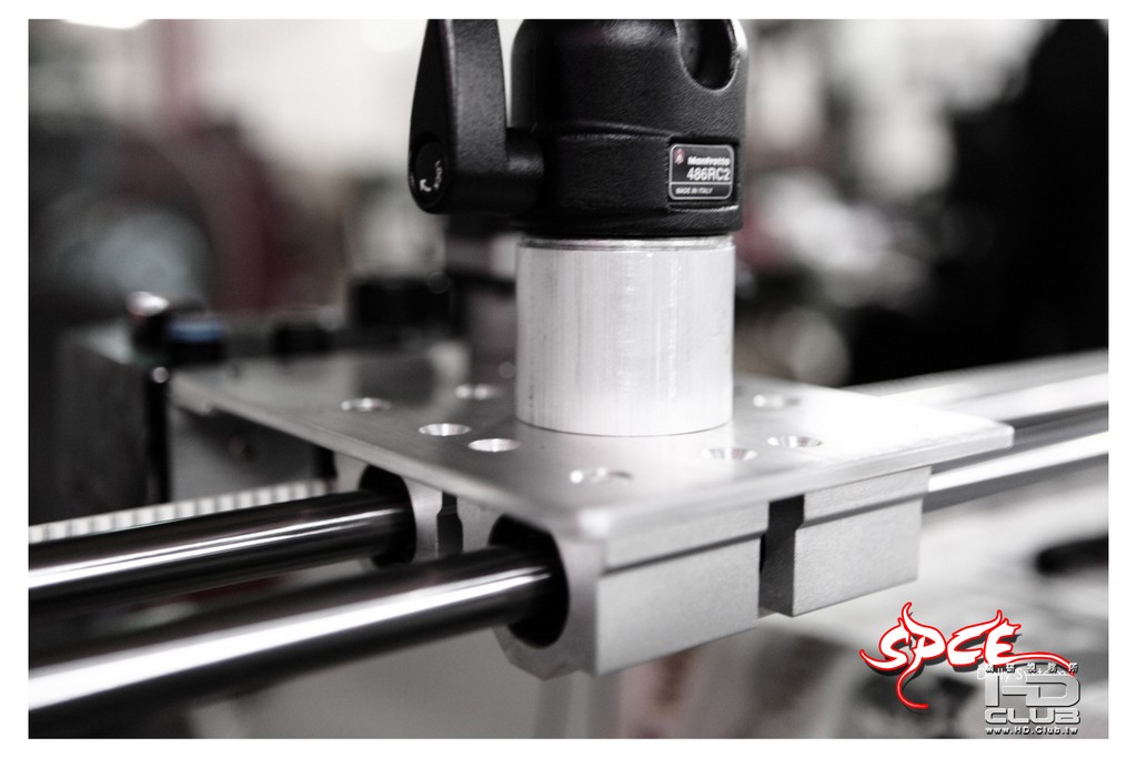

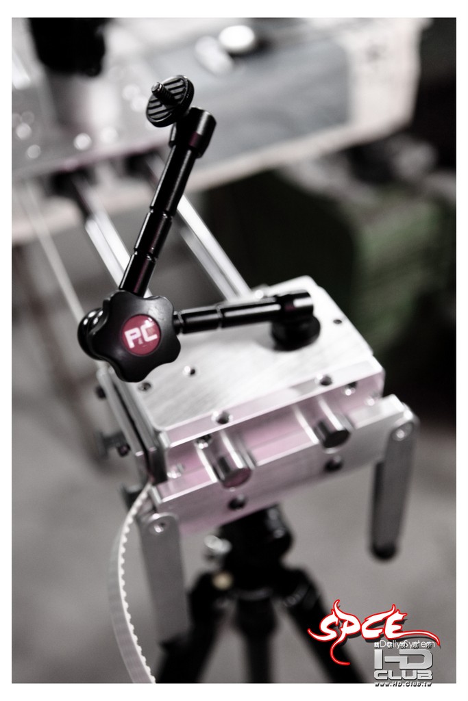

左右側挖了一些洞可以加上小怪手支撐螢幕跟小的燈光輔助

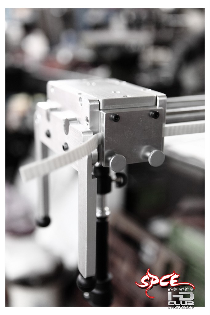

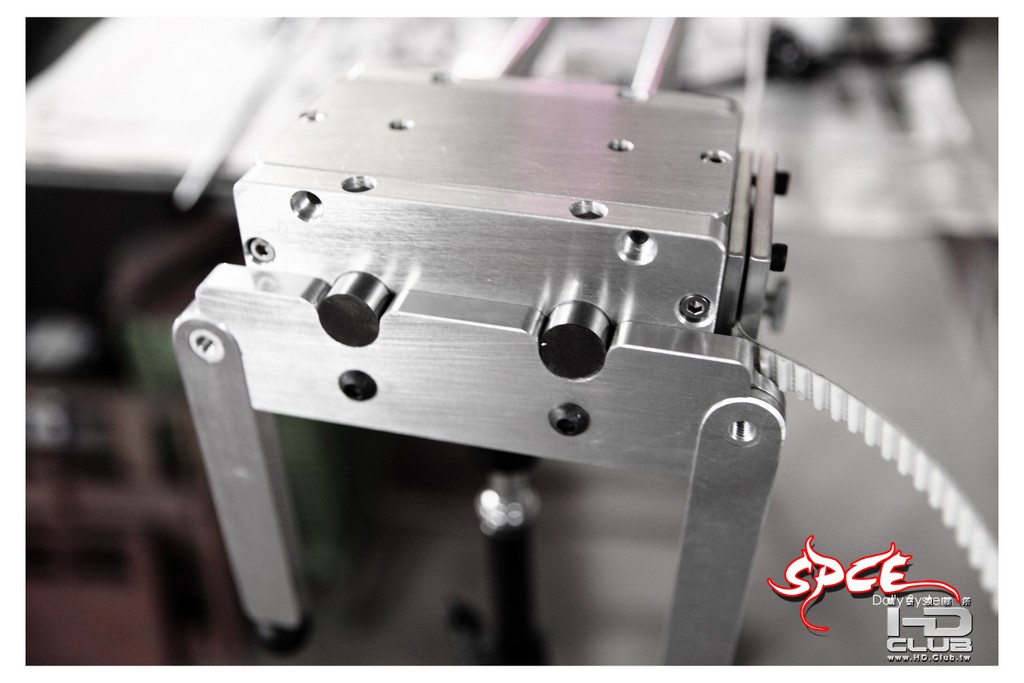

皮帶快拆!!
控制器還是醜醜的漂亮的盒子動輒數千元,還在思考該怎麼尋找替代方案!!

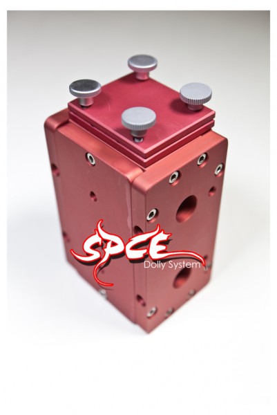

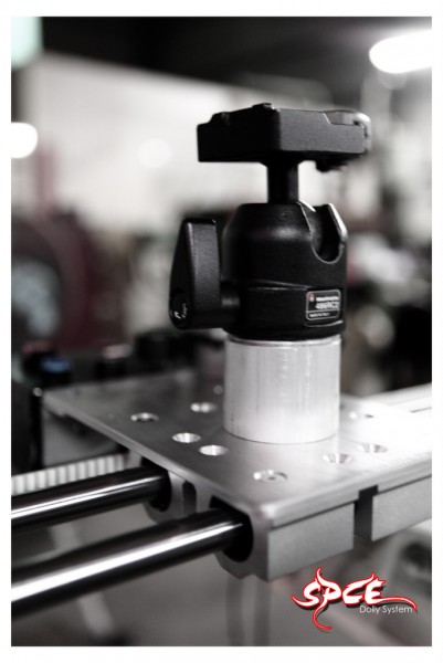

雲台!!
可調整腳座!!
