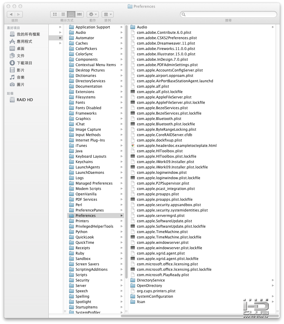

 樓主| 發表於 2012-4-20 00:22:57 | 顯示全部樓層
好像也沒有耶!!!怎麼辦!!!T___T

發表於 2012-4-20 00:35:24 | 顯示全部樓層
Users > Name > Library > Preferences

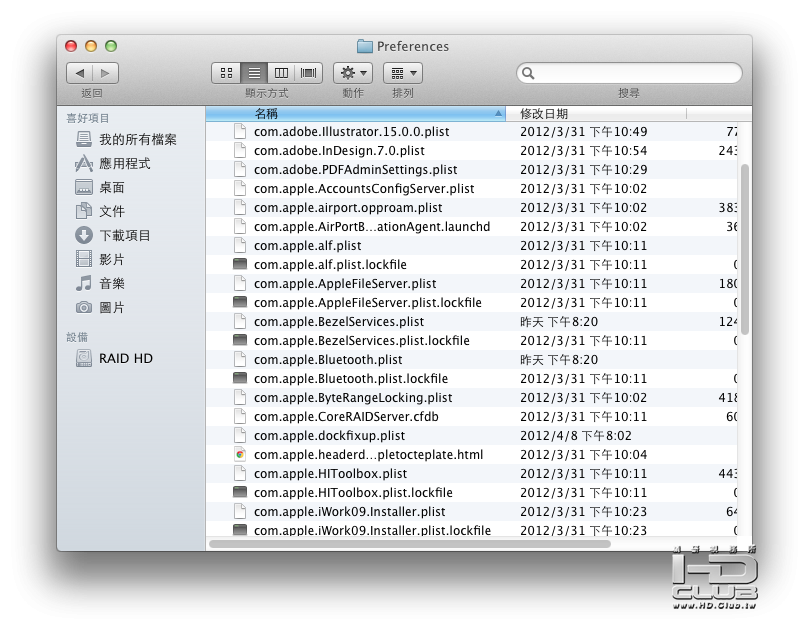

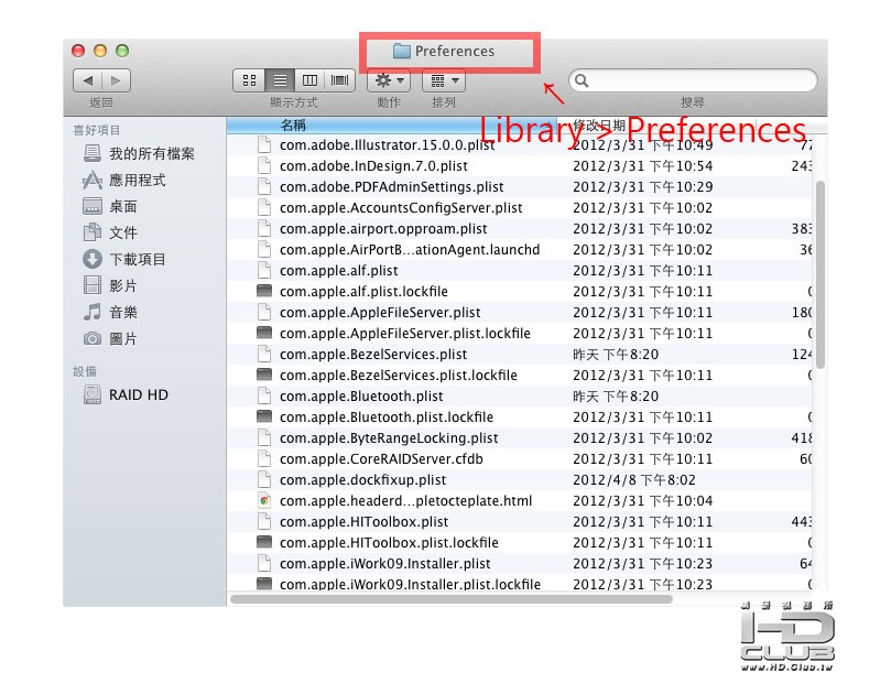

 樓主| 發表於 2012-4-20 00:50:29 | 顯示全部樓層
已經是大大所說的選項之下了~
 樓主| 發表於 2012-4-20 00:59:07 | 顯示全部樓層
但是找不到最後要刪除的項目。
發表於 2012-4-20 01:24:33 | 顯示全部樓層
往下找,找到 Final Cut Pro User Data .......絕對有........
另外,重新安裝,因為預設的格式都是在 NTSC DV 上,所以都會主動去搜尋 Firewire 界面是否連接,可以在這個視窗的右下角點不再出現,然後選擇 繼續 就可以了。

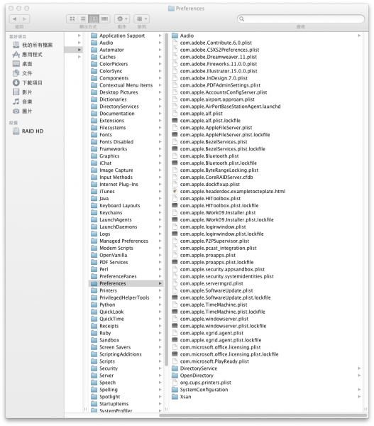

 樓主| 發表於 2012-4-20 02:22:59 | 顯示全部樓層
電腦是重灌重新安裝FinalCut 沒有做過任何設定
Preferences裡面是按照字母排序 確定沒那選項
(圖檔是所有的項目)
還是說 只能外接機器 開啟FianlCut之後再設定之外
沒有其它辦法了?
發表於 2012-4-20 02:29:08 | 顯示全部樓層
不是在系統碟的根目錄中的資源庫,而是在使用者中的資源庫!
如果你的系統是 10.7 ,請先按住 Option ,然後在 Finder 的上面選單列中的前往,就可以看到資源庫,因為在 10.7 中的使用者資源庫,已經被隱藏起來,必須用這種方式。
如果是 10.6 之前的版本,就可以直接在使用者中看到資源庫。
發表於 2012-4-20 02:34:54 | 顯示全部樓層
路徑是 系統磁碟 > 使用者 > (你的帳號名稱)> 資源庫 > Preference > Final Cut Pro User Data
但是在 10.7 下就看不到個人帳號中的資源庫,就要用前面的方式。
如果是全新安裝尚未設定,可以將 Final Cut Pro User Data 整個丟掉,再重新啓動 FCP 7 就會自動產生。
然後,再重新啓動時,還是會出現同樣的儲存硬碟路徑設定以及規格設定,這個時候也可以直接設定你常剪輯的規格,或是直接按下 OK ,然後又會出現 Firewire 偵測不到的視窗,按下左邊的勾選,不再出現,按下 繼續 就可以了!就不會再出現這個視窗,除非你重新安裝,或是將剛剛資源庫的同樣檔案夾,丟到垃圾桶中.....
