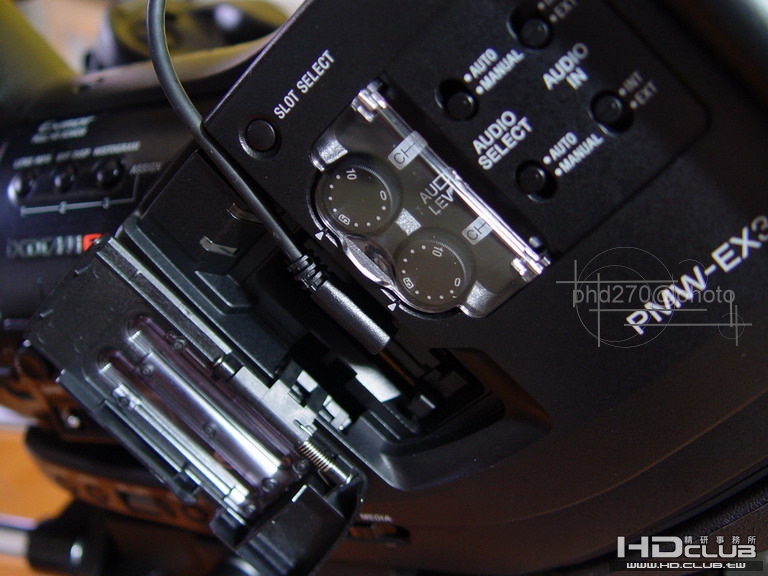

雖說PMW-EX1 需透過軔體升級能使用 PHU-60K,但用在EX1時,是否卡槽門就關不起來?因EX1不像EX3有的導線槽,在關閉卡槽後仍可將接線導出,不知用在EX1時,是否還有其他辦法將線導出?
對不起已自行找到答案:
** Note SxS card side panel on the EX1 has to stay open when the PHU-60K is attached to a
PMW-EX1
[ 本帖最後由 tpe 於 2008-8-30 07:15 編輯 ]

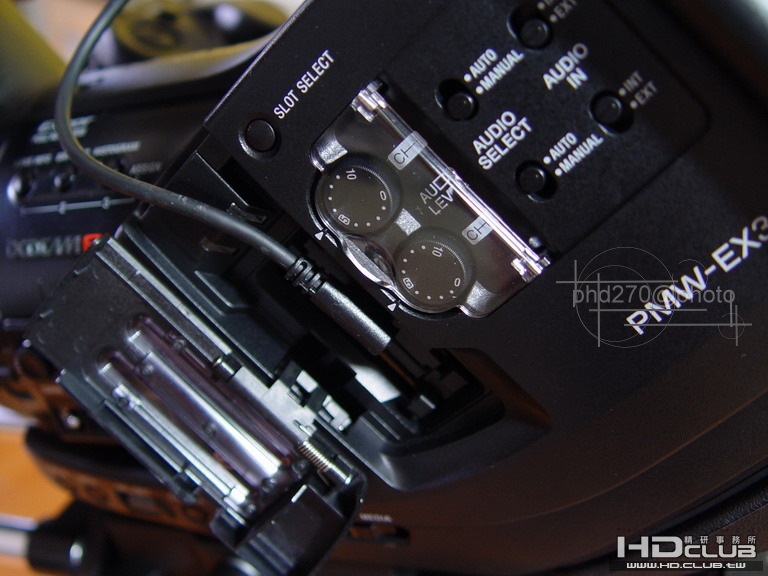

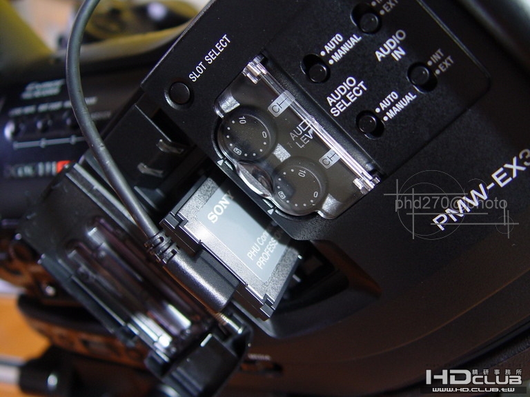

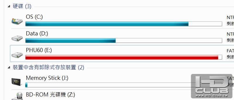

後知
終於.....  肯定會被罵臭頭

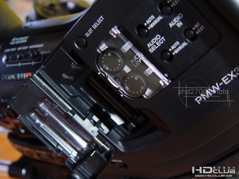

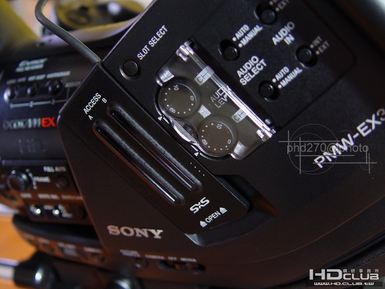

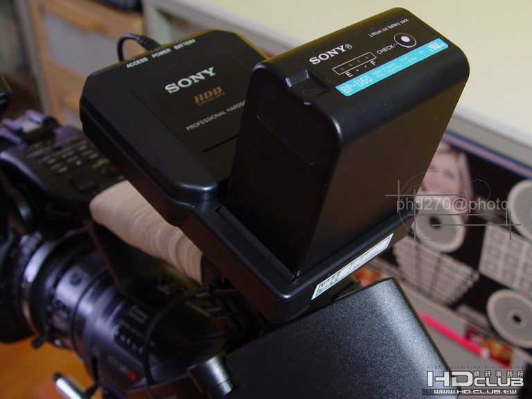

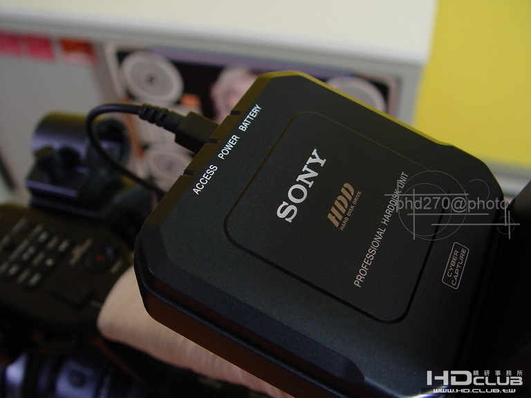

*format  4秒鐘
*紀錄217分鐘
*熱靴設計愛不釋手
*雙電源設計
*工作溫度5~40度C
*海拔限制 -300~3000公尺
*限插B槽
*電源指示燈 工作紀錄燈 電源剩餘指示
熱靴位置設計愛不釋手
工作紀錄燈  電源指示燈  電源剩餘指示
限插B槽 01
限插B槽 02
限插B槽 03
限插B槽 04 導線就凹位
限插B槽 05  關門 造車
~以上報告
