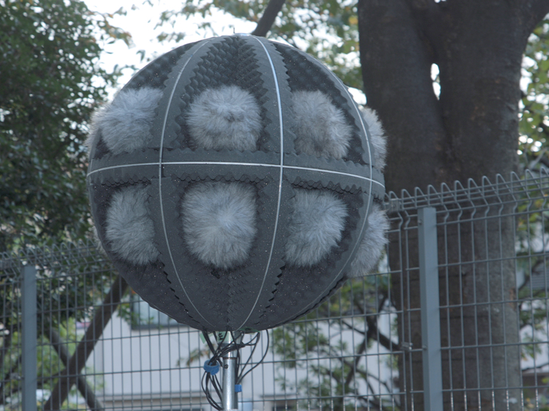

NHK 技研的 22.2CH 收音麥克風

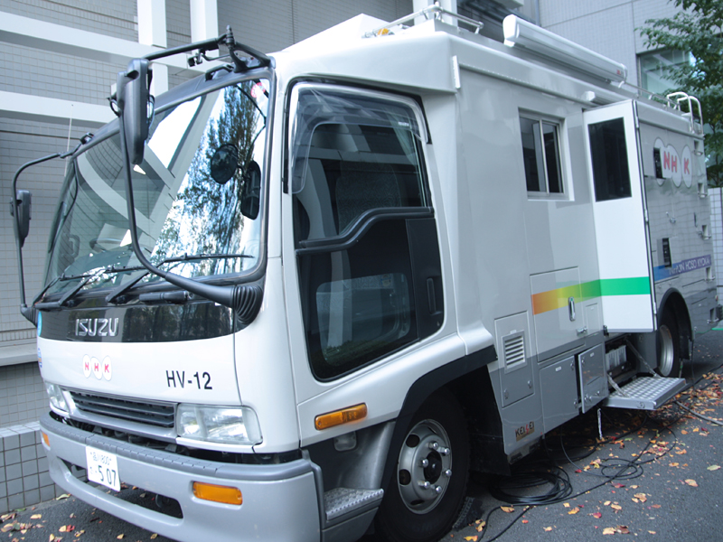

NHK技研展示的 SHV 轉播車

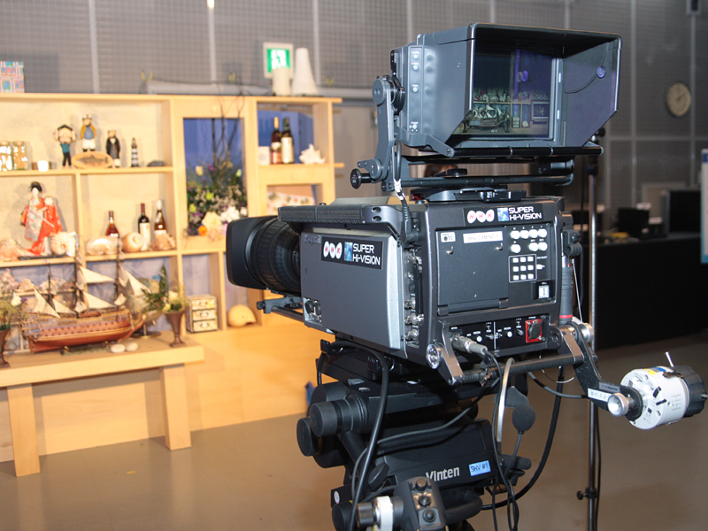

NHK技研展示的 SHV 攝影機
