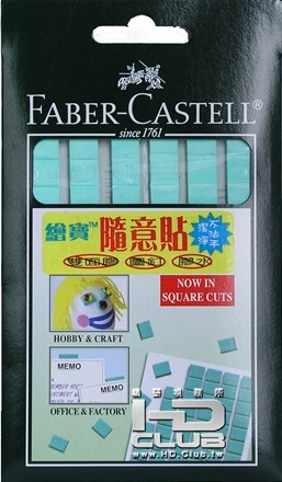

使用ColorMunki校正投影機時,不像i1 Pro光譜儀的底座有螺絲孔,可以鎖在三腳架上,需要自己花點心思固定。
小弟的做法是用FABER-CASTELL的隨意貼,這在一般書局和文具店應該都買的到。
以隨意貼將ColorMunki固定在雲台上,稍微用力就黏緊了。如果還是擔心會掉落,可以考慮用透氣膠帶補強。
小弟用ColorMunki搭配CalMAN測量畫面時,腳架離布幕大約是50cm~75cm,盡量避免量到儀器和腳架本身的陰影。
一點個人經驗,供您參考看看。
