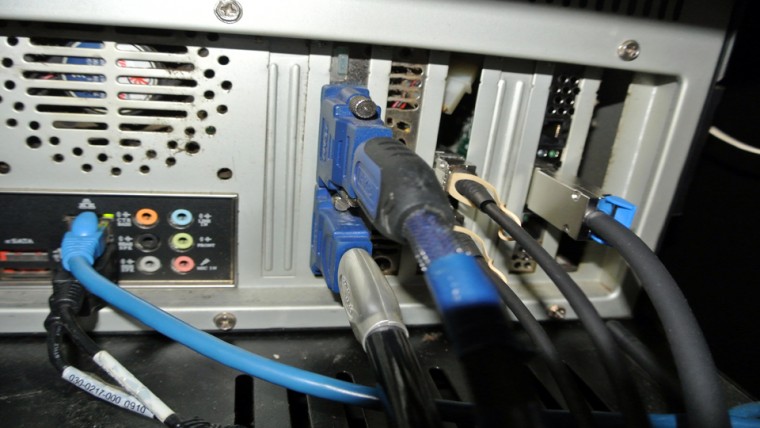

發表於 2012-5-17 18:04:16 | 顯示全部樓層
本文章最後由 國輝 於 2012-5-17 19:10 編輯

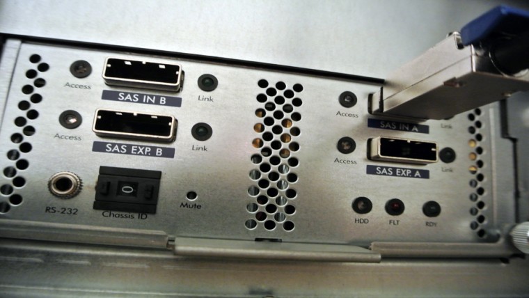

外接raid請參考站長的新武器
外接raid上是SAS介面
電腦主機上要安裝一片SAS介面卡
可以裝兩條線跑雙通道 當然只裝一條線也可以
當然每台主機自己組自己的外接RAID剪接最穩
可是如果素材要共用的話
也可以透過網路共享使用
透過分享使用的速度會比主機剪接慢一點
我個人是覺得這樣也還是比外接NAS快又穩定
這台主機就是有裝SAS RAID跟10G網卡NAS
我覺得RAID還是比較快
