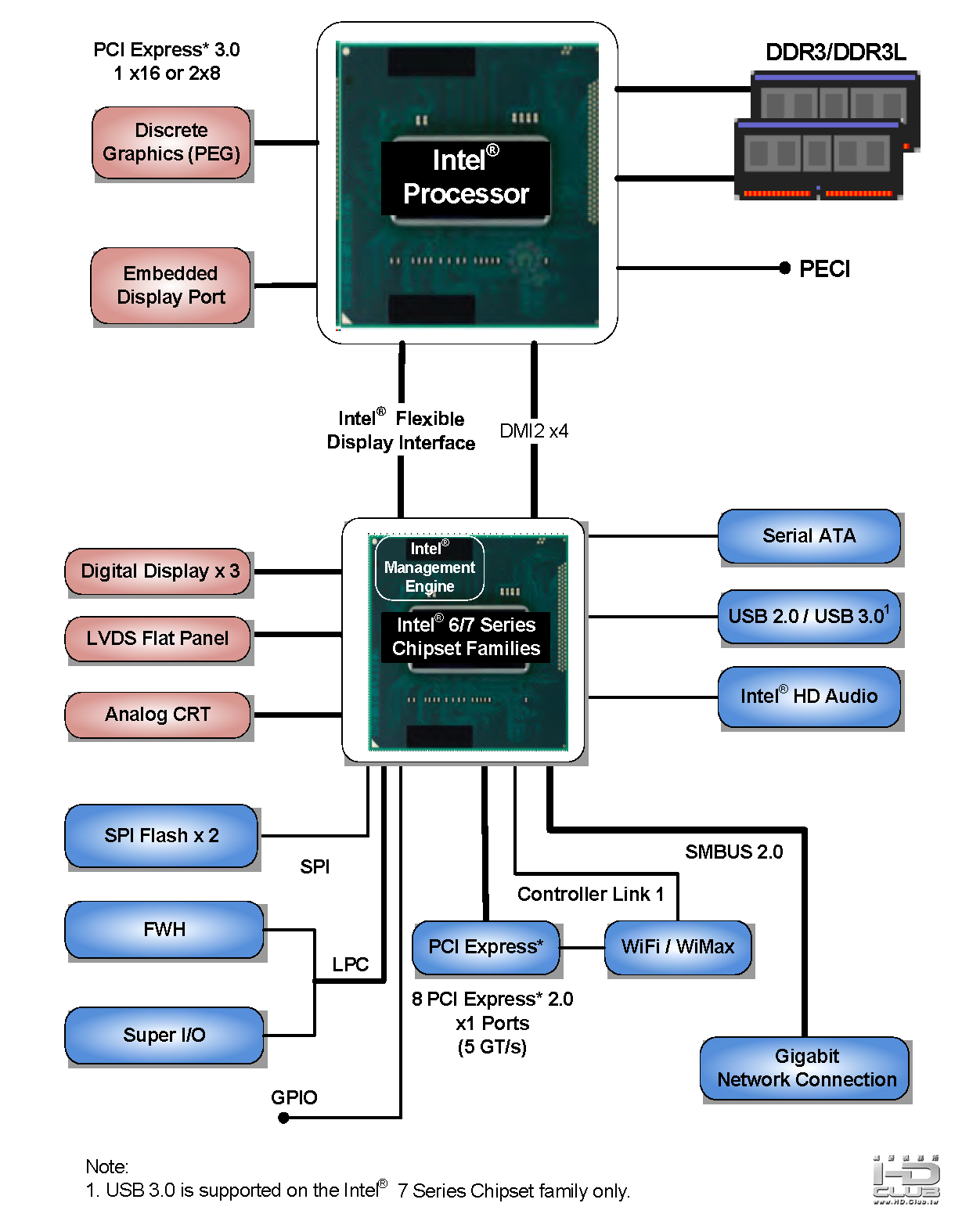

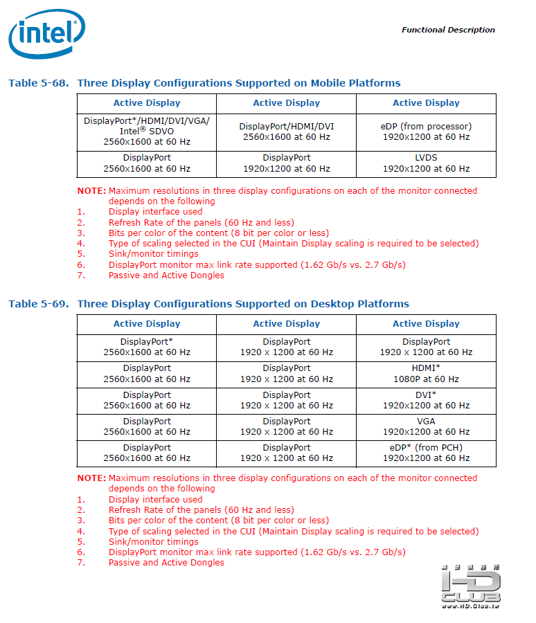

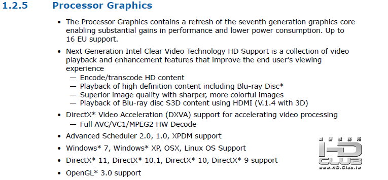

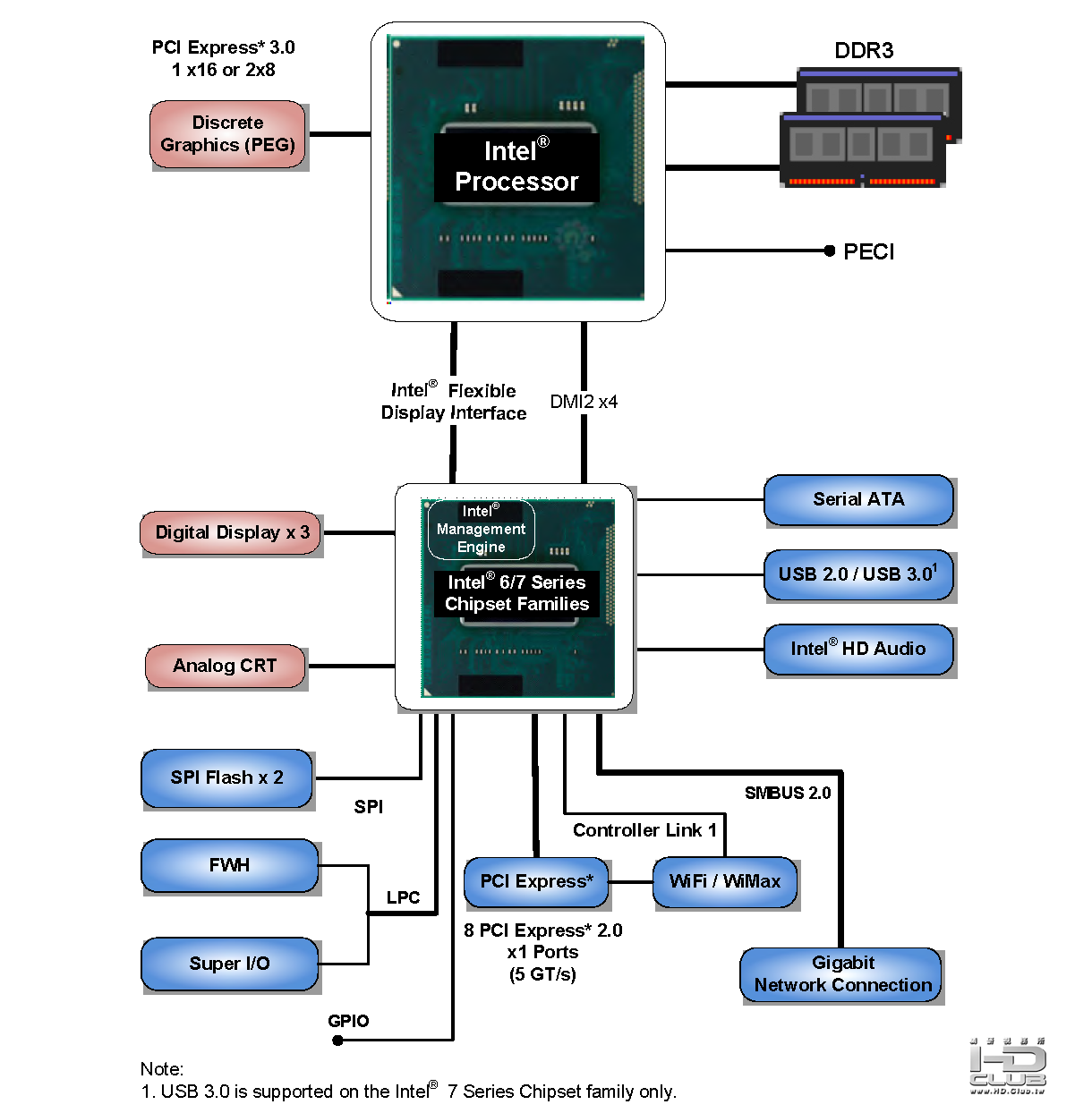

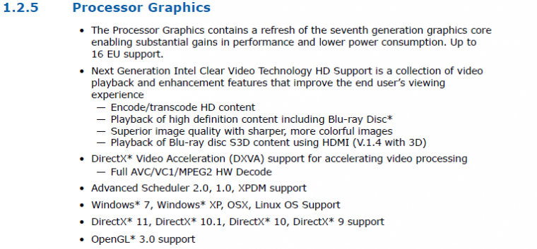

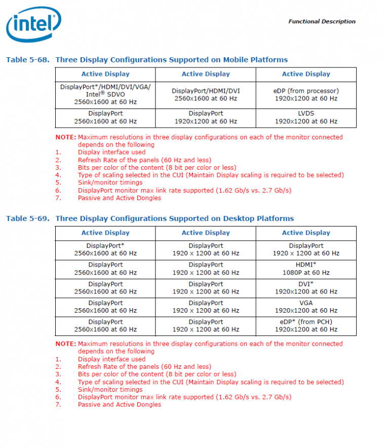

發表於 2012-5-23 15:15:37 | 顯示全部樓層

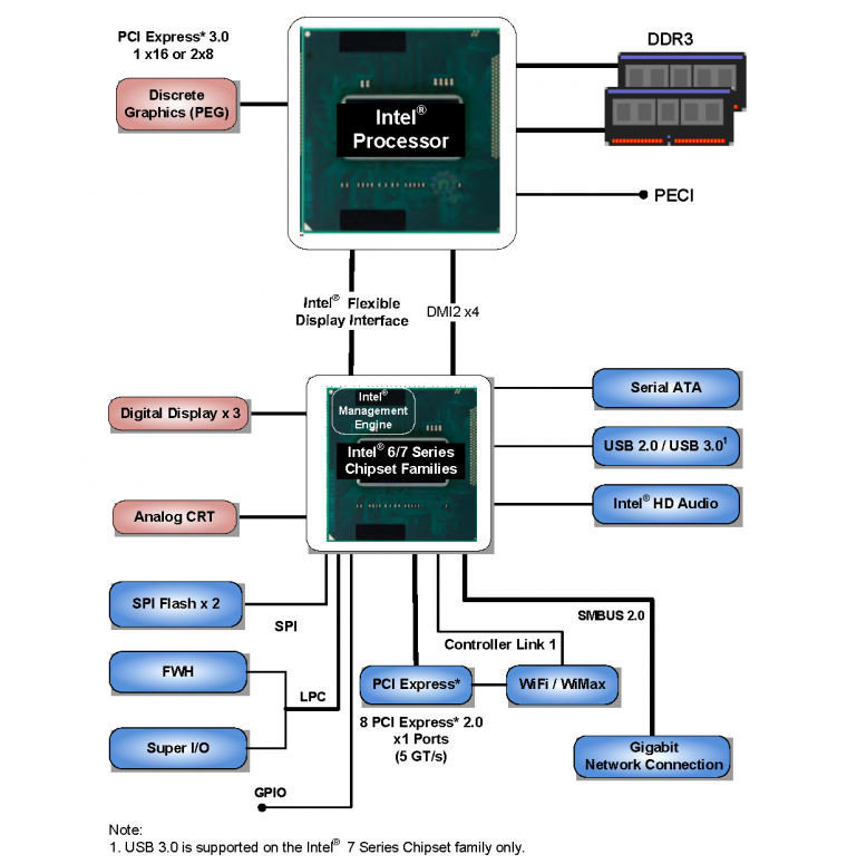

本文章最後由 KOBSS 於 2012-5-23 15:36 編輯
himichael 發表於 2012-5-22 23:55
不然照intel所說的 HD4000U有支援到HDMI 1.4版
那不就支援4K*2K嗎?
Intel 宣稱的 HDMI 1.4 是指 3D 輸出格式, 不是 4K 解析度
以下是 Mobile (筆記型電腦) 的 Ivy Bridge 處理器
以下是 Desktop (桌上型電腦) 的 Ivy Bridge 處理器
從 Diagram 可以看出, Desktop 與 Mobile 兩者架構不相同.
而最後輸出的部份, 其實還是交給了 PCH 負責處理, 所以樓主詢問負責處理器的人員, 他們不清楚 情有可原.
所以回過頭來看 PCH 的 datasheet, 果然找到相關資訊.
看起來... 似乎只有 Mobile 的晶片組 "有可能" 支援 4K 的 HDMI 輸出, 桌上型已經聲明 HDMI 就是 1080p 沒有任何其他曖昧字眼.
所以...  再等等吧... 等到 Ivy 妹妹筆電大舉入侵時, 真相應該就會大白了...
小小弟看了圖表, 沒有 3840x2160,
那應該就無法支援 4 K了
 樓主| 發表於 2012-5-25 13:20:23 | 顯示全部樓層
本文章最後由 himichael 於 2012-5-25 13:23 編輯
KOBSS 發表於 2012-5-23 15:15
所以說 就算是整體支援1.4 但不一定支援4K囉?(包含其他非這次討論的裝置 例如播放器等產品)
只是這樣我真的看不懂維基百科裡的表了 可以隨便選擇支援的話 那版本號要拿來幹嘛?
http://zh.wikipedia.org/zh-tw/HDMI
"Intel 宣稱的 HDMI 1.4 是指 3D 輸出格式, 不是 4K 解析度 "
會不會只是沒打出來?
"所以回過頭來看 PCH 的 datasheet, 果然找到相關資訊. "
如果這張表就寫死的話
那下次可能要跟intel講師對質了
"看起來... 似乎只有 Mobile 的晶片組 "有可能" 支援 4K 的 HDMI 輸出, 桌上型已經聲明 HDMI 就是 1080p 沒有任何其他曖昧字眼.
所以...  再等等吧... 等到 Ivy 妹妹筆電大舉入侵時, 真相應該就會大白了..."
我問講師的時候 他說他不清楚筆電那塊
但他說HD4000支援4K 但HD2500不支援4K
這就是所謂的"有可能"?
還有 01有人說他知道哪裡可以測4K 可以帶我去
但我手頭上一個ivy的產品都沒有
我看最多也只能借到ivy的筆電去吧
不然就等看看i5-3570K能不能到手了
(我現在只有i7-2600K)
