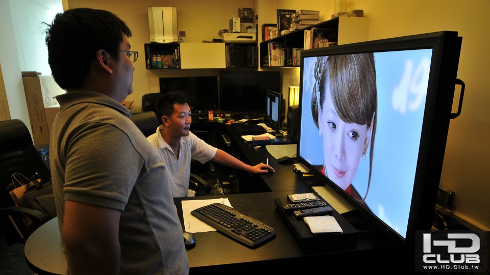

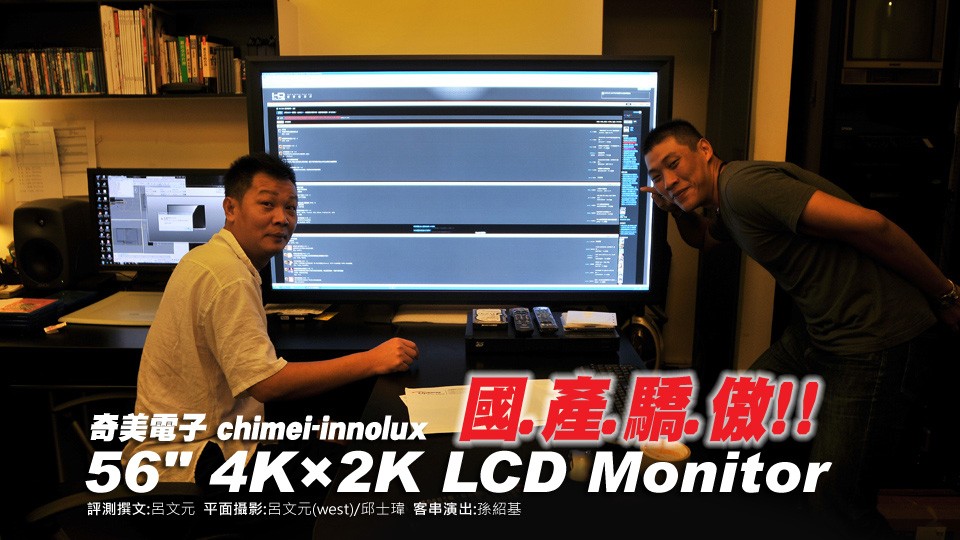

在台灣講到奇美,各位大多只知道打著"奢華的幸福"電視品牌的奇美(新視代),而在本篇所提到的奇美電子chimei-innolux,是為全球前四大液晶電視面板供應商。
因應高畫質數位時代的來臨,奇美電子除提供解析度高達 2 Million FHD(1920x1080)產品系列,並獨家開發全球最高解析度56" 8 Million QFHD(3840x2160)液晶面板,以滿足特殊應用需求。
這次要介紹進駐到精研總部的就是解析度高達 8 Million QFHD(3840x2160)的56吋液晶工程面板 56.2"(V562D1)
Model NameV562D1
Panel Size56.2"
TechnologySMVA
Resolution3840 x 2160
Number of Pixels8.3M x (R,G,B)
Pixel Pitch(mm)0.3240
PPI78
Active Area(mm)1244.2 x 699.8
Outline(mm) (w/inverter)1309.5 x 767 x 63.2
Luminance(nits)450
View Angle (U/D/R/L,CR>20)88/88/88/88
Contrast Ratio1500:1
Color Depth10 bit (1.07G)
Color Gamut (NTSC)100%
Response Time(ms)6.5 (GTG)
Weight (g)23500
Power Consumption(W)415
Electrical Interface8ch LVDS

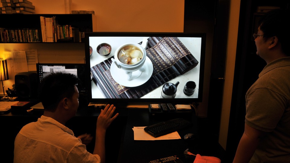

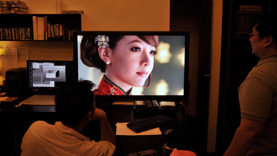

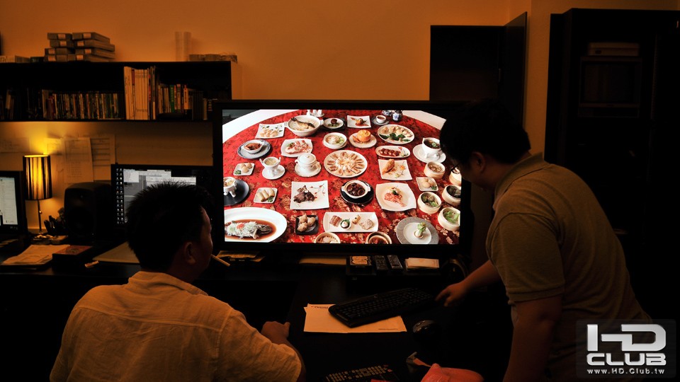

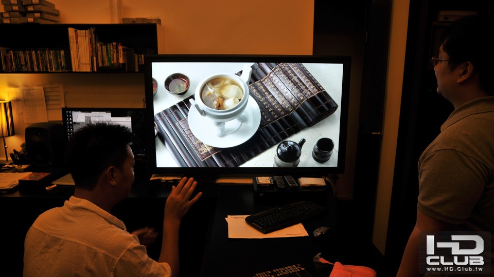

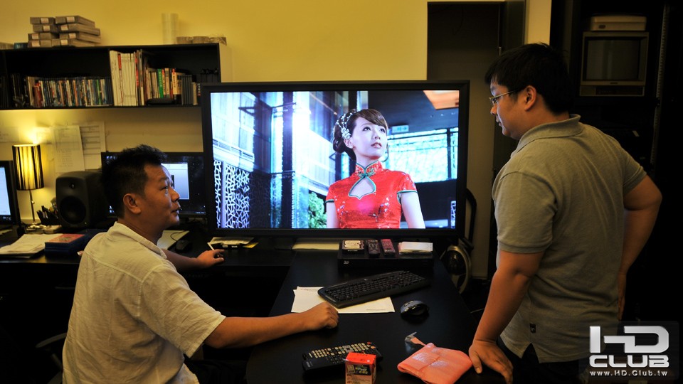

這次用來測試的畫面是台灣首次使用RED EPIC5K拍攝的影片。RED EPIC 第一次接觸 5K試拍實錄
影片中的演員為好朋友 ann(小安/林星潼),這段影片將會於近期處理後製部分,完成後會上傳一些精彩的片段讓大家欣賞。

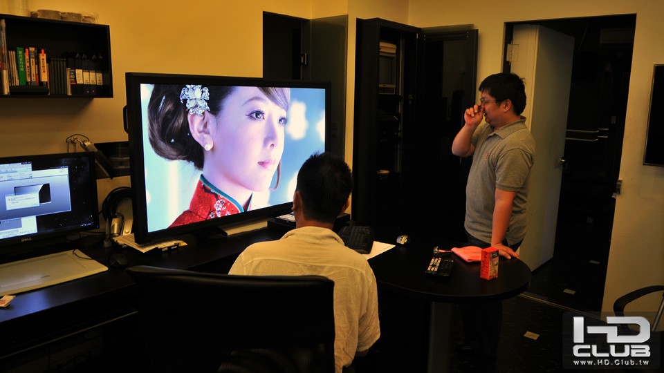

此面板為工程面板,連接端子為DVI Dual Link 使用兩條連接。

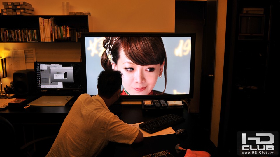

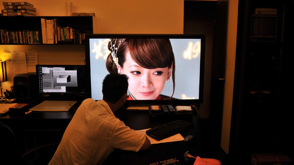

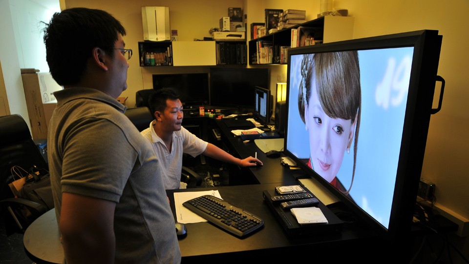

第一次在4Kx2K顯示器上看自己拍攝的畫面,有著莫名的感動!!
畫面的精細度,讓星潼徐徐如生地就像在眼前!!
催生這部4Kx2K monitor的人,就是畫面中的奇美電子優秀的工程師。
為了這次的5K影片拍攝,化妝師還特地準備了專用粉底,不過臉上的毛細孔還是逃不過殘酷的4k顯示器!!
看來這次的後製期要花很長了!!
星潼這樣瞪人很恐怖!!整個畫面真的非常地活靈活現。

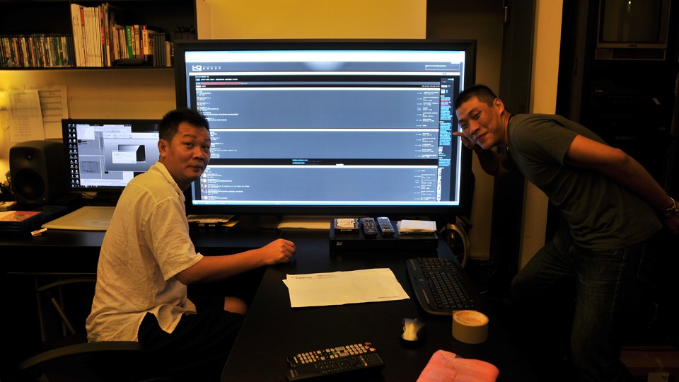

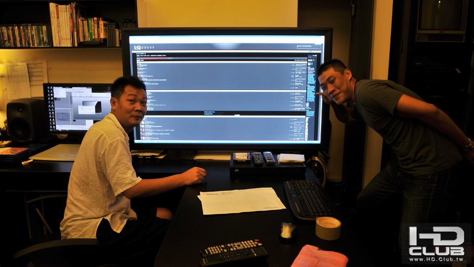

以HD.Club精研的首頁為比例,讓各位參考一下4Kx2K到底有多細膩。

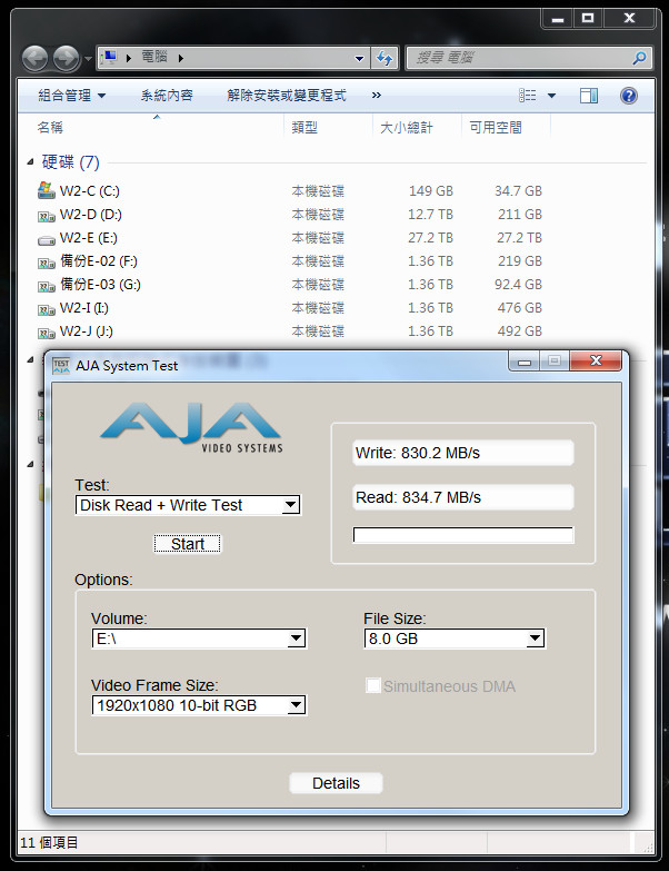

 樓主| 發表於 2011-8-19 06:26:32 | 顯示全部樓層
一早起來就看到4K產品
再用心拍 close up 不修片可能會嚇死人
看來後製的問題不少
精研總部電腦群可能又要 ...
sam 發表於 2011-8-19 06:25
上星期花了將近七天重組RAID。
真是令人滿意的硬碟速度!!

 樓主| 發表於 2011-8-19 06:46:15 | 顯示全部樓層
牆角有16顆1T,8顆1.5T/7200轉硬碟...
