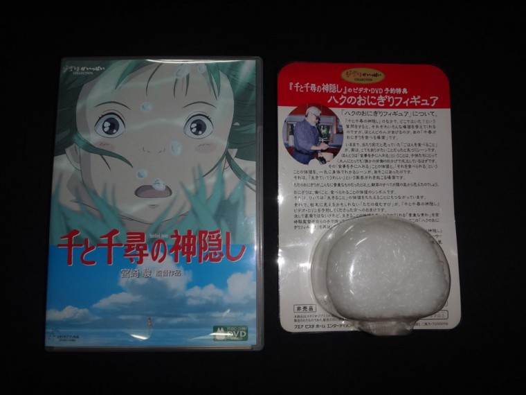

日版DVD和預約特典「白龍的飯糰存錢筒」
http://www.synapse.ne.jp/komurano/taiki/sen/index.html

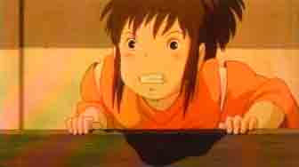

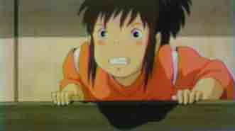

如果說本篇DVD畫面偏紅,是製作者想要表現的感覺,但第二片特典DVD的電影預告和幕後花絮,卻是正常沒有偏紅的畫面,這讓很多消費者感到困惑。

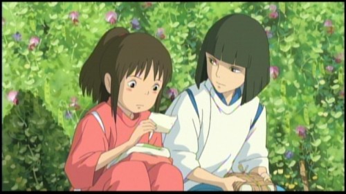

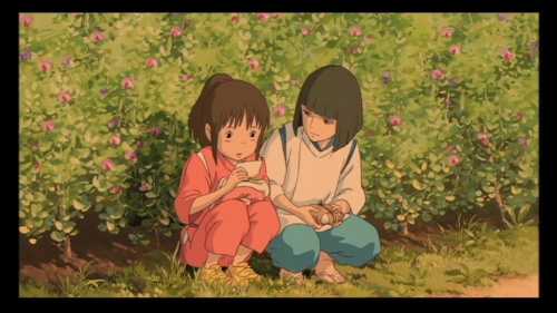

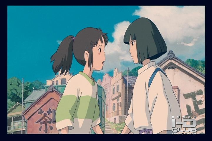

本篇DVD的畫面擷圖
特典DVD的畫面擷圖

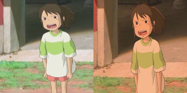

特典DVD的預告(左)與本篇DVD(右)的擷圖比較

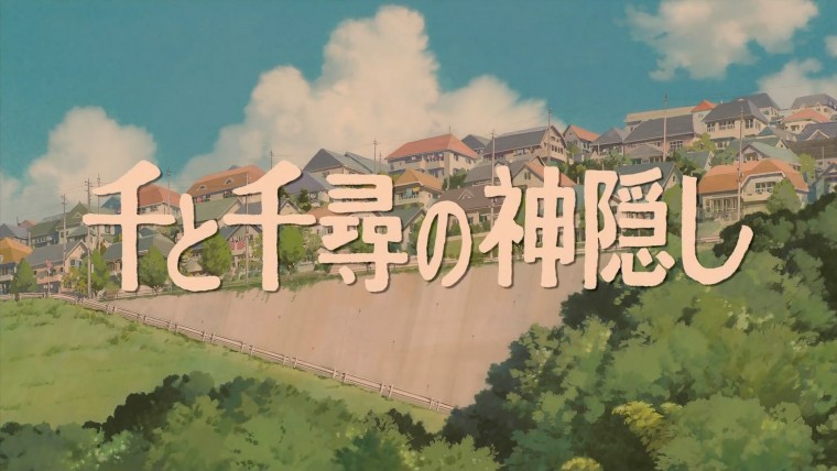

顯示器實際色溫低於9300K會看到的畫面,這不是黃昏,只是畫面偏紅。如果您看這張圖不覺得偏紅,顯示器的實際色溫可能破萬。
顯示器實際色溫9300K會看到的畫面,接近吉普力想要表達的畫面,但某些顏色還是有問題的。

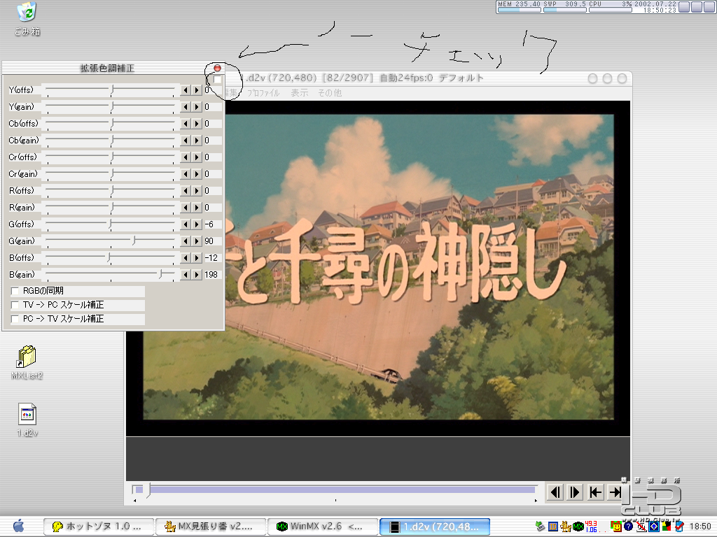

方案四:對顯示器的RGB進行補正

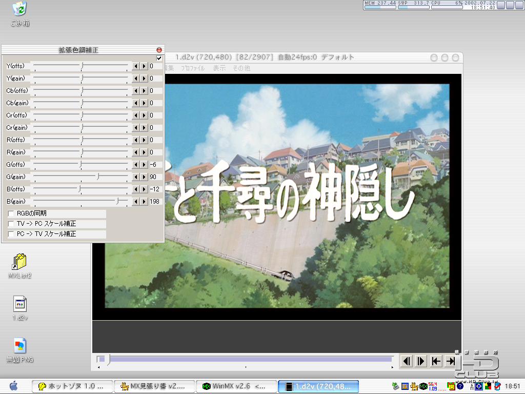

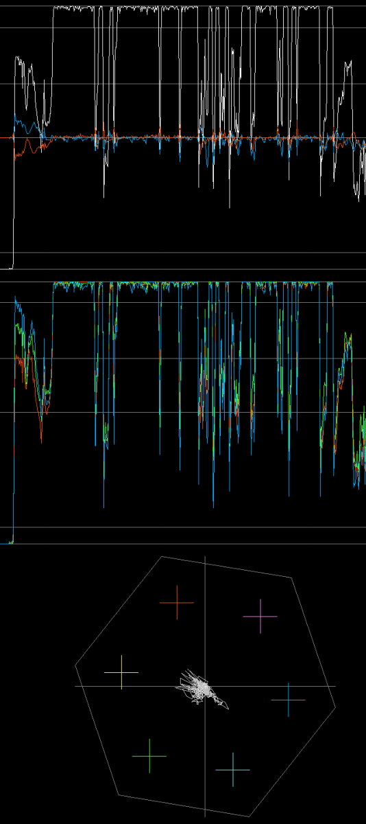

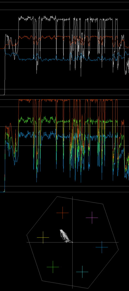

當時的電視幾乎都沒有這個功能,比較常見的做法是在電腦上撥放,修改播放軟體的RGB比例。調整RGB時,紅色不變,綠色+33%,藍色+70%,與自動白平衡的做法類似,小弟當年是使用WinDVD。
利用PowerDVD調整RGB比例後的畫面。
本篇DVD的原始畫面,畫面色調偏紅。

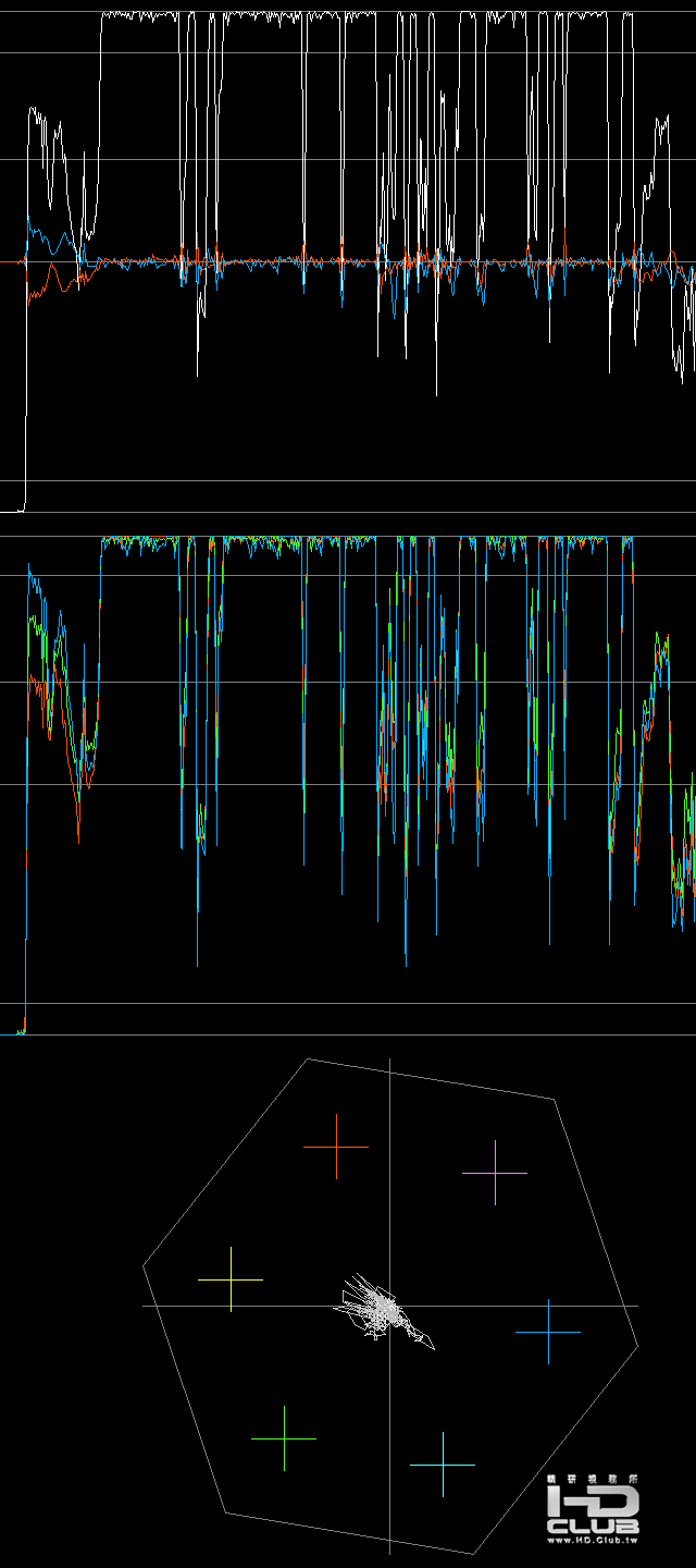

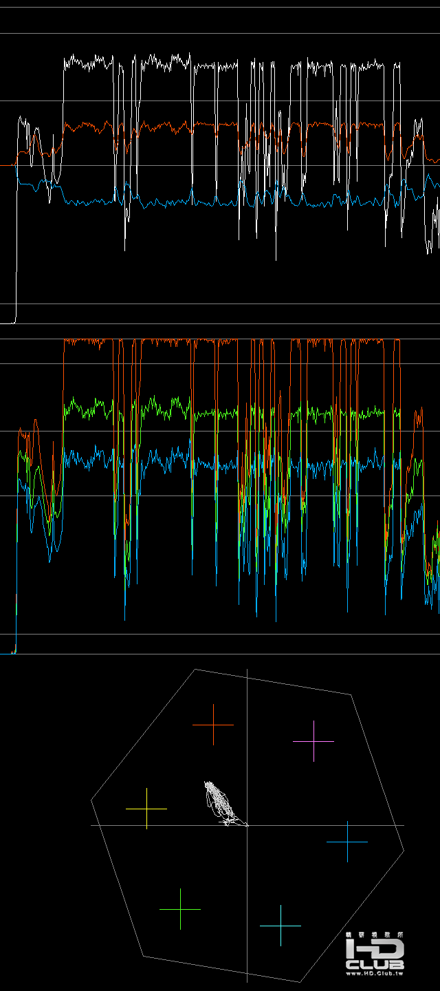

本篇DVD原始畫面的波形,紅色比例明顯偏高。

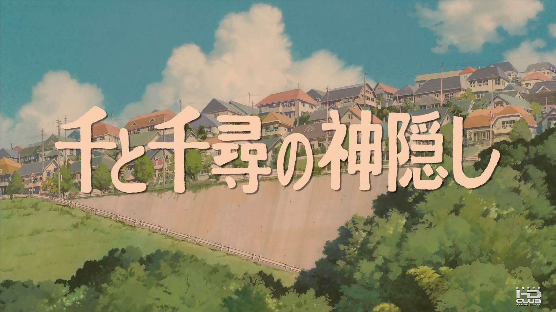

本篇DVD調整RGB後的畫面,看起來比較正常了。
本篇DVD調整RGB後的波形。

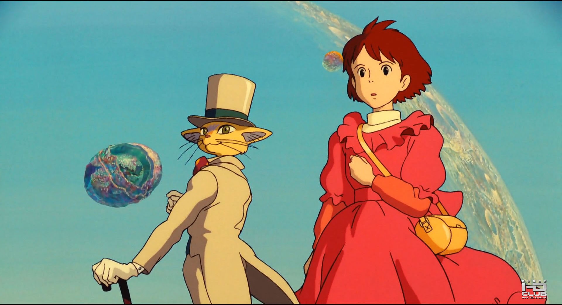

《心之谷》的BD擷圖,色調同電影膠捲和高畫質母帶,有點偏黃,但不影響實際觀賞。

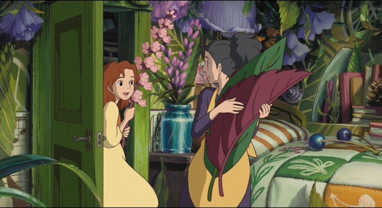

《借物少女艾莉緹》的BD擷圖,色調正常,被部份日本網站評選為2011年畫質最佳的BD。有興趣的網友,可以租來欣賞看看。
