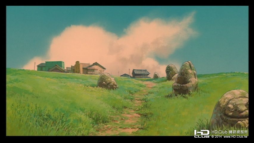

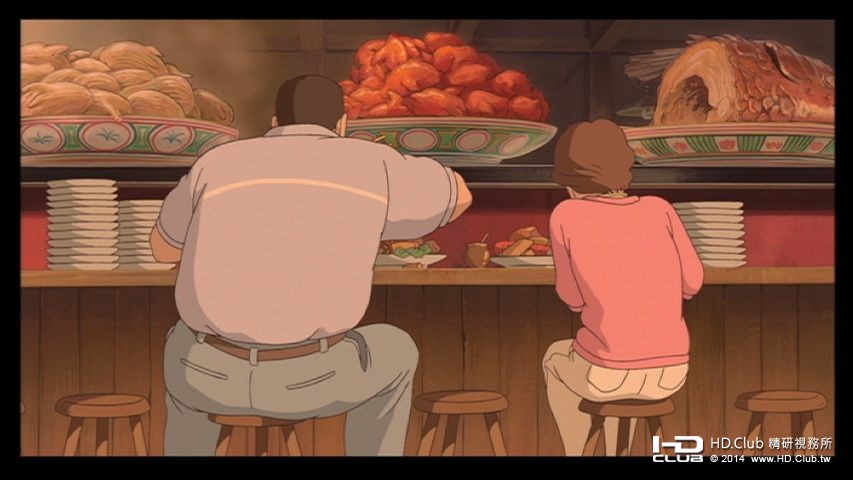

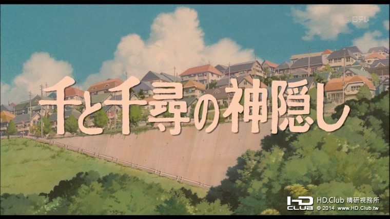

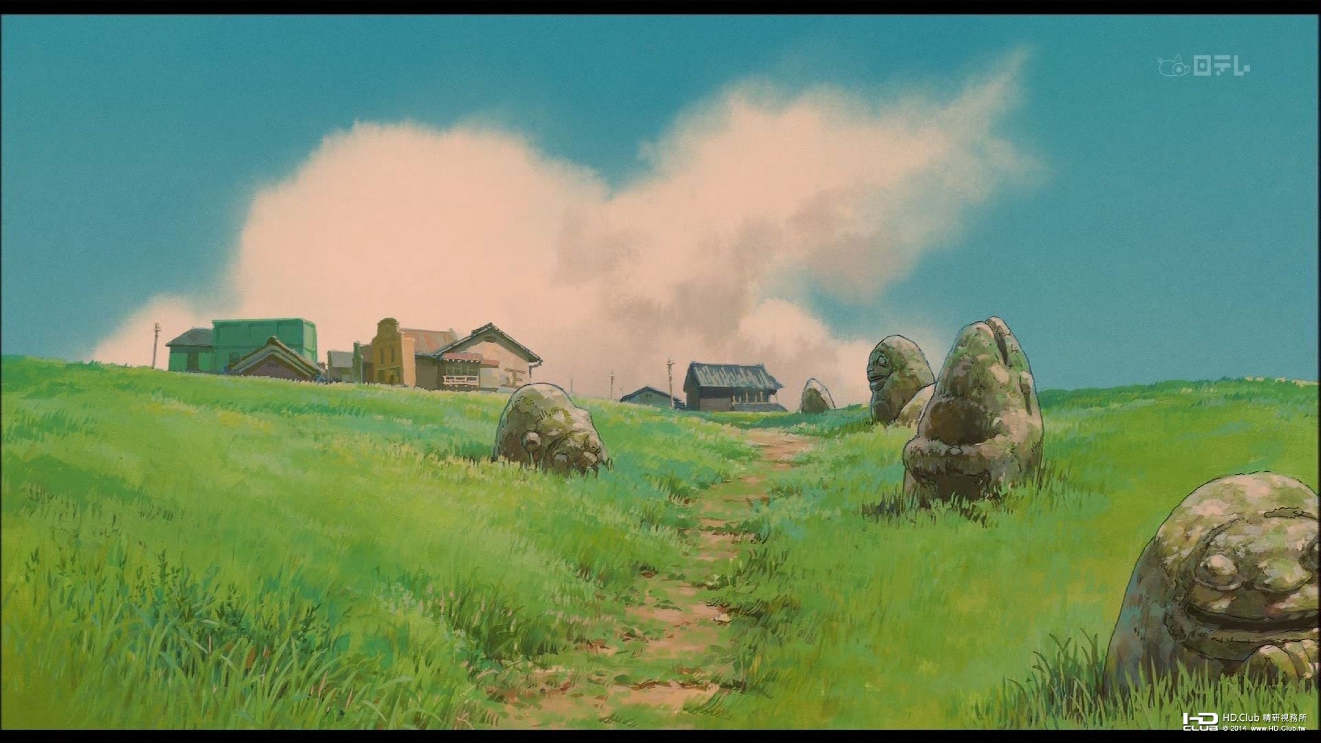

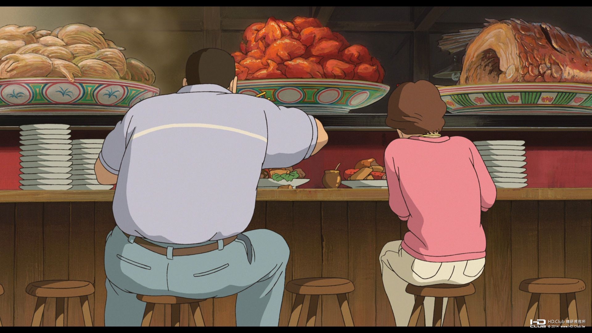

補幾張2012.07.06 再次播出的版本截圖

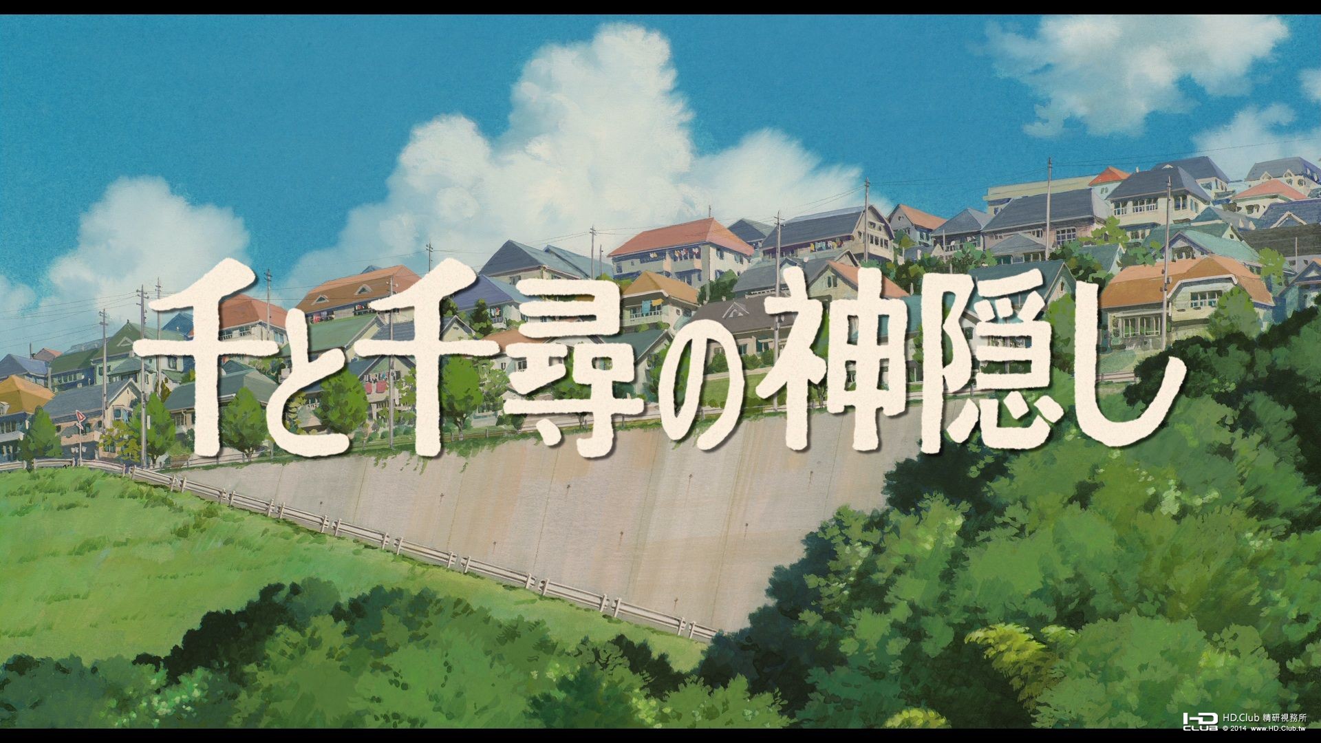

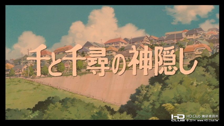

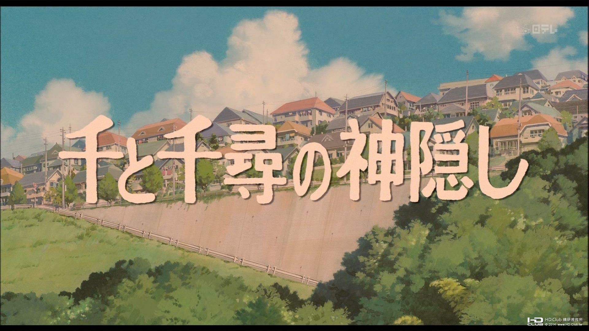

 樓主| 發表於 2014-7-25 08:05:36 | 顯示全部樓層

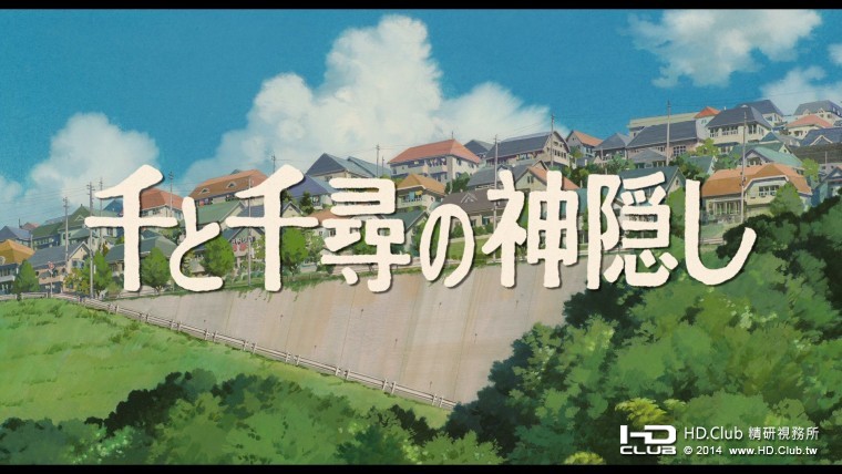

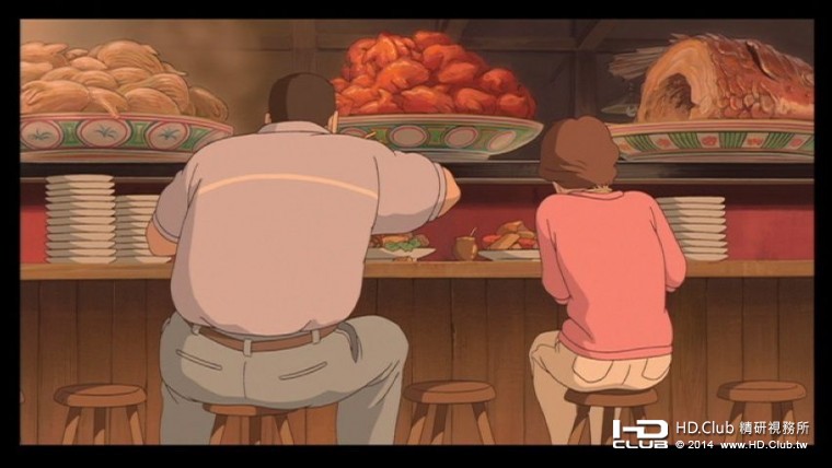

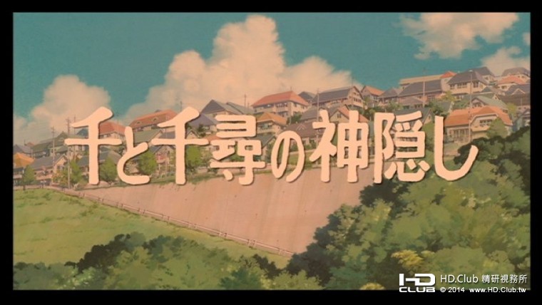

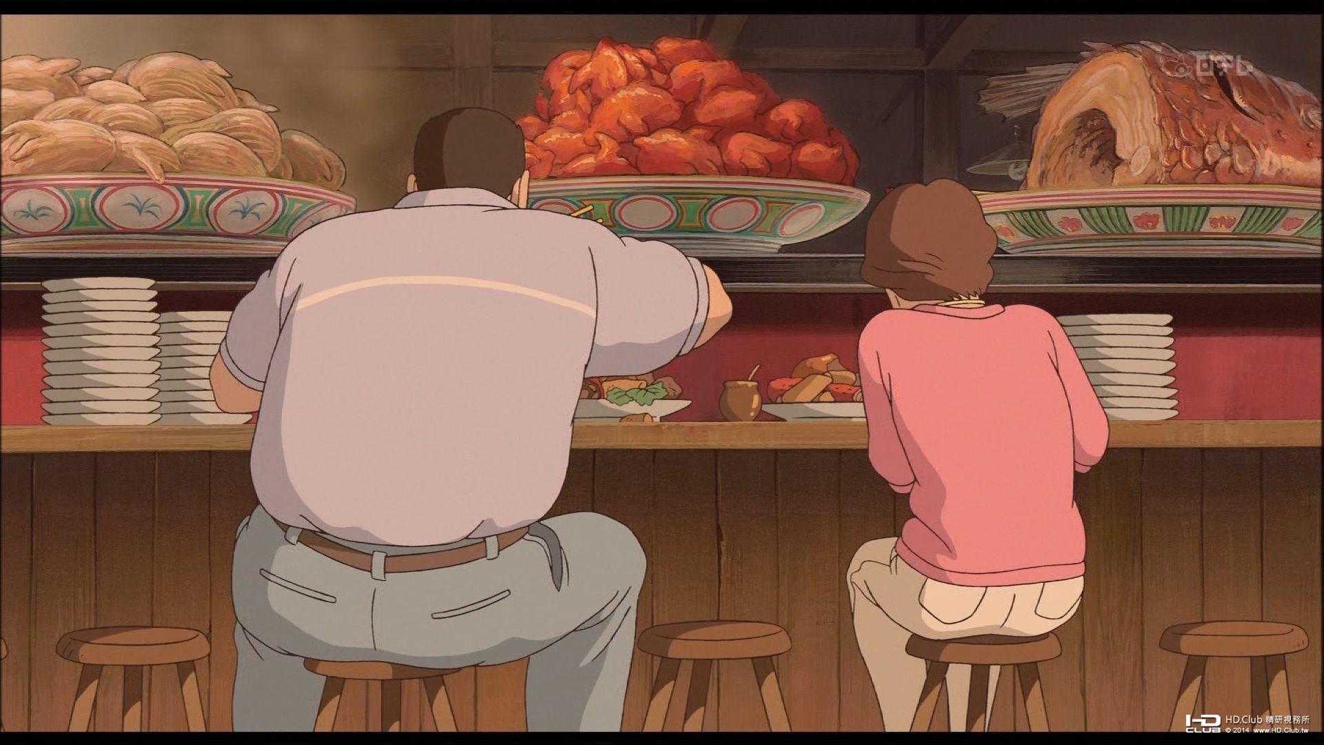

神隱少女的日版BD已於2014年7月16日發售。
http://av.watch.impress.co.jp/docs/series/buy/20140724_659084.html
AV WATCH網站7/24關於神隱少女日版BD的報導與介紹,特別強調BD版沒有畫面偏紅的問題。
以下是神隱少女DVD(上)、地上波(中)、BD(下)的擷圖比較:
從擷圖可以看出DVD與地上波版都有畫面偏紅的問題,BD版的畫面顏色是正常的。
神隱少女的台版BD將於2014年8月22日發售,有興趣的網友,應該可以放心購買。
參與人數 3名聲 +37 精幣 +34 收起 理由
餃子 + 5 + 2 熱心助人
len1978 + 12 + 12 精品文章
真平 + 20 + 20 熱心助人

的確,這部BD的色溫是目前的可見版本中,最正常的。
神隱少女 BD 初發售!
