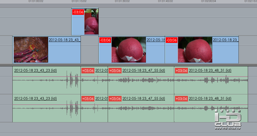

小弟 在使用 fcp x 時自動吸附功能 要如何關閉
按N 似乎好像沒作用似的
在FCP X 底下好像沒法做出下圖的這種方式
只要我抽掉第一軌其中一個片段
後面就會自動往前補齊~
謝謝

可以,你如果按 n 沒有作用,你先看看語言輸入切換,是否在中文輸入上?但是看起來你所謂的吸附 Snap 功能,跟我所說的是不同的。這並不是所謂吸附,而是所謂的貼附 Ripple。
如果你搬移不想讓後面的片段往前移動,就按 p ,用 Position 來做搬移的動作,但是在原本位置上會留下一個 Gap 空片段。
FCP X 這個 Timeline 編輯觀念跟 FCP 7 並不相同,如果你要做原位往上搬動,可以另外使用 Lift from Storyline 的方式。
基本上,FCP X 的編輯比較貼近原本線性剪輯或是剪輯的初始觀念,也就是以 Story Line 為主軸來作發展,這個部分 Macrock 潘老師先前也有提過。

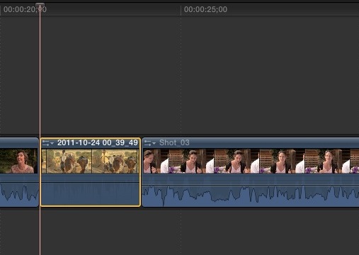

如果扣除掉不同步的問題,僅將 clip 移到正上方並以 conneted clip 連結下方的 gap,可以按下列步驟進行(僅利用鍵盤快速鍵,無論是否開啓吸附功能):
1. 利用上下鍵將 playhead 移動到要移動的 clip 上(若關閉 skimmer),並按下 C 鍵選取該 clip。
2. 按下 Option-Command-↑ (Lift from Storyline),clip 舉升到正上方,並在原來位置留下相同時間長度的 gap ,以使上方 clip 以 connected clip 連結。
