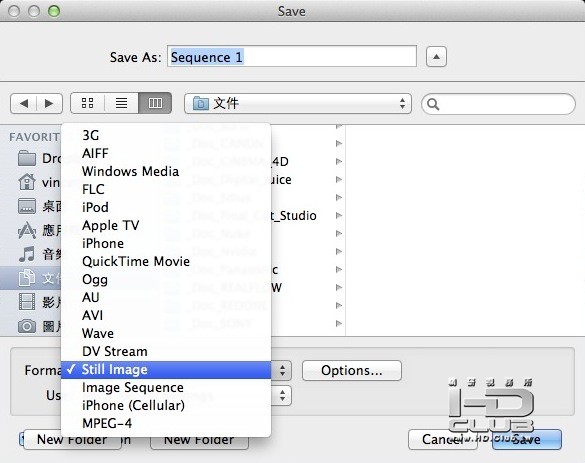

Modify > Make Freeze Frame 僅是在 Final Cut Pro 的剪輯時(timeline)使用,並不會輸出圖像。您應該用的是 File > Export > Using QuickTime Conversion 並在視窗選項指派 Format 為 Still Image 才會有輸出這件事。

匯出圖檔時,也可以在 Option 那邊選擇 PSD 的格式......
