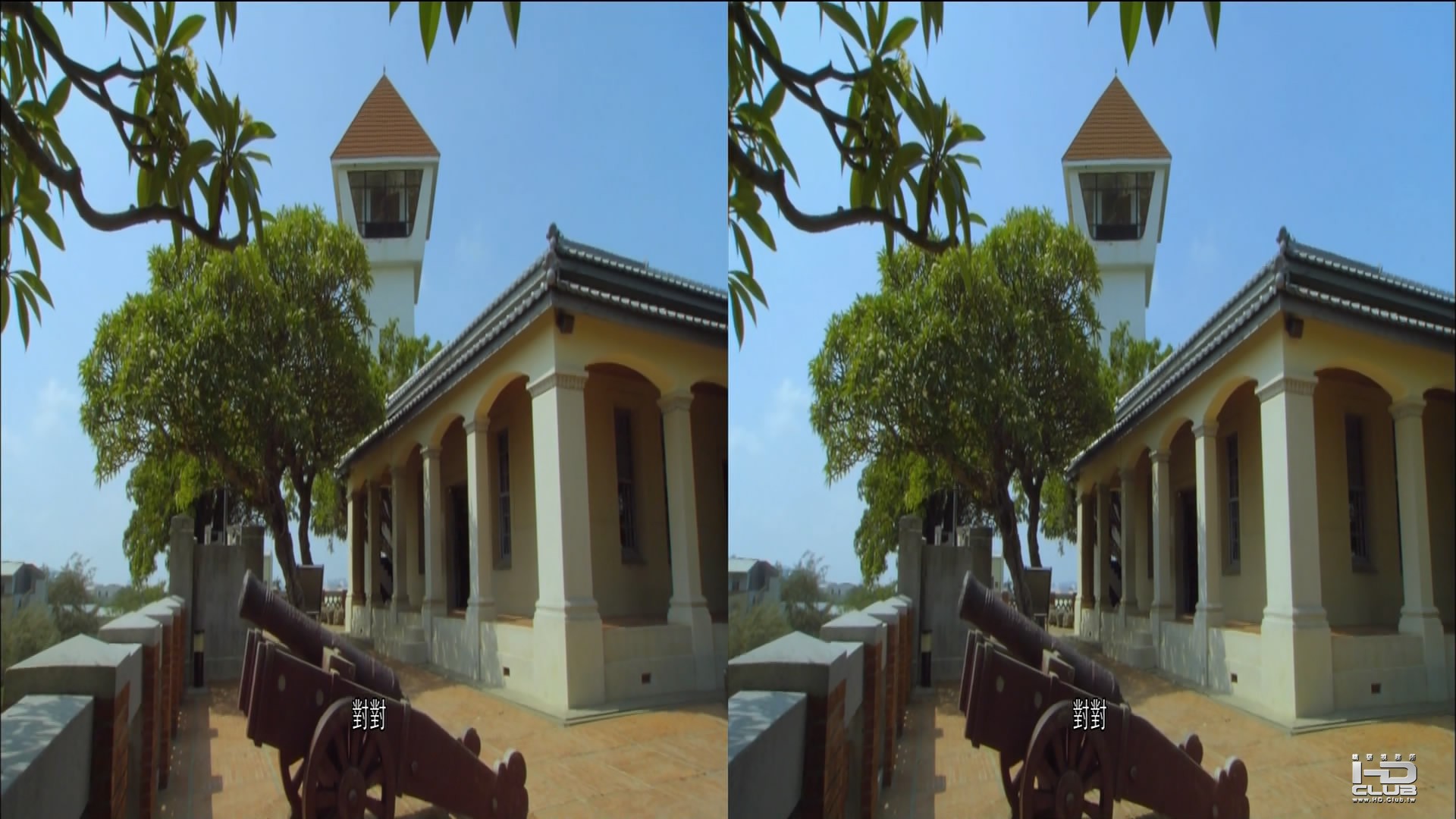

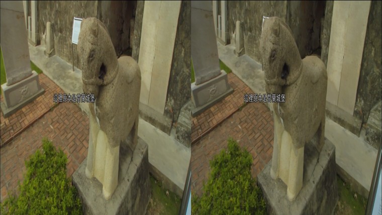

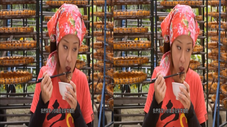

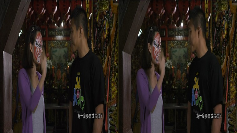

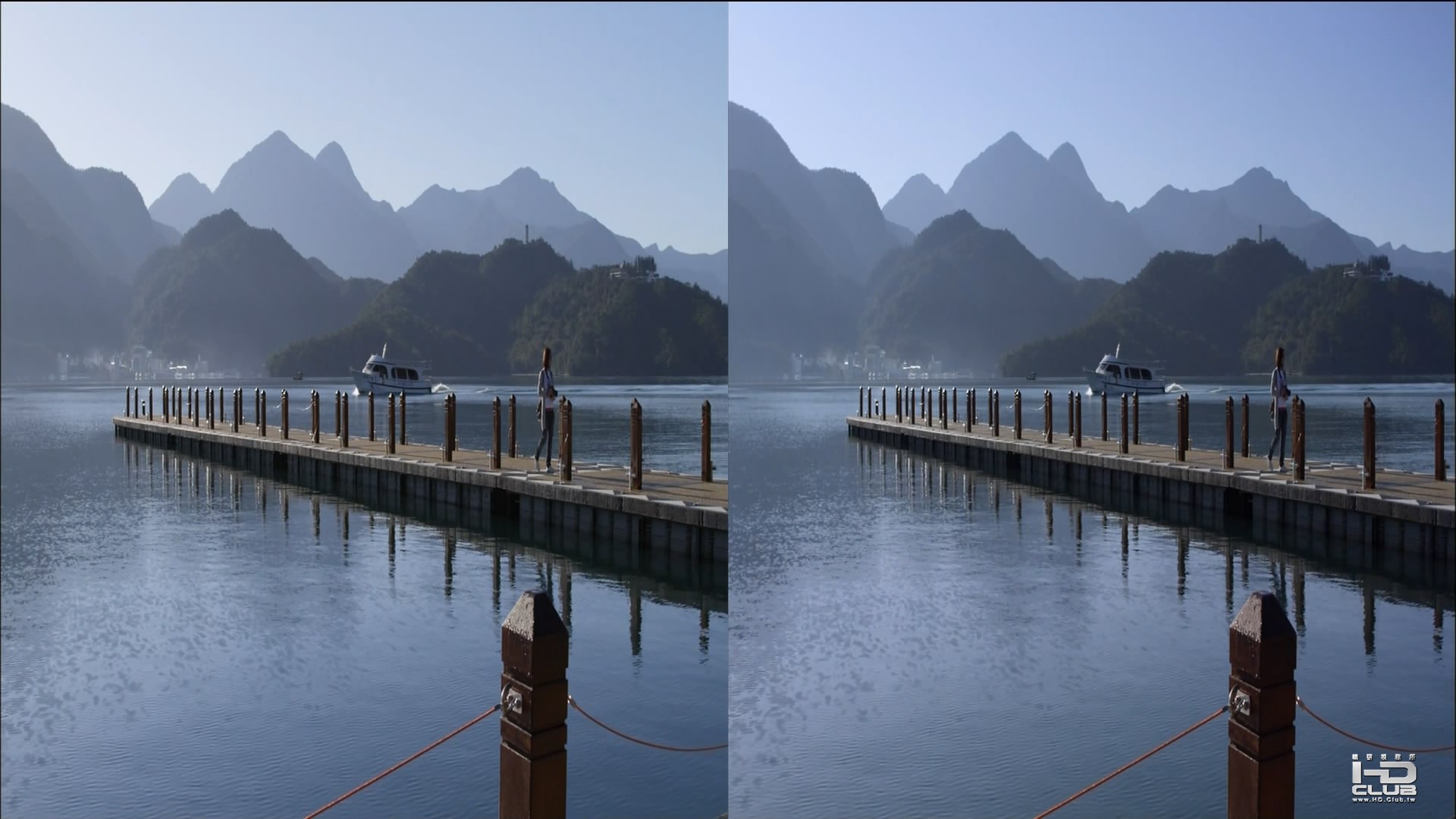

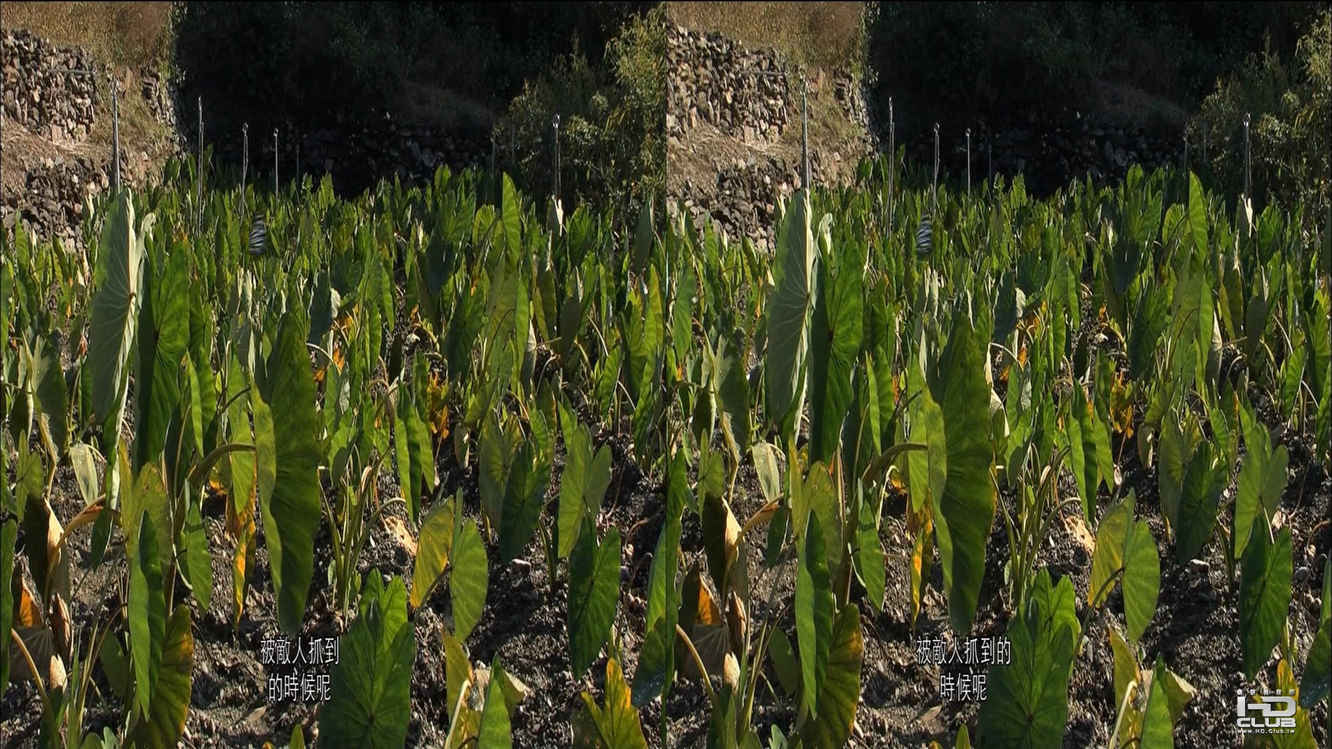

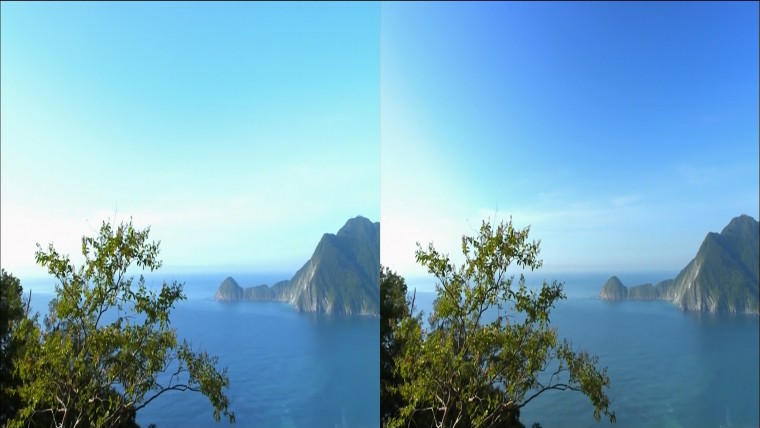

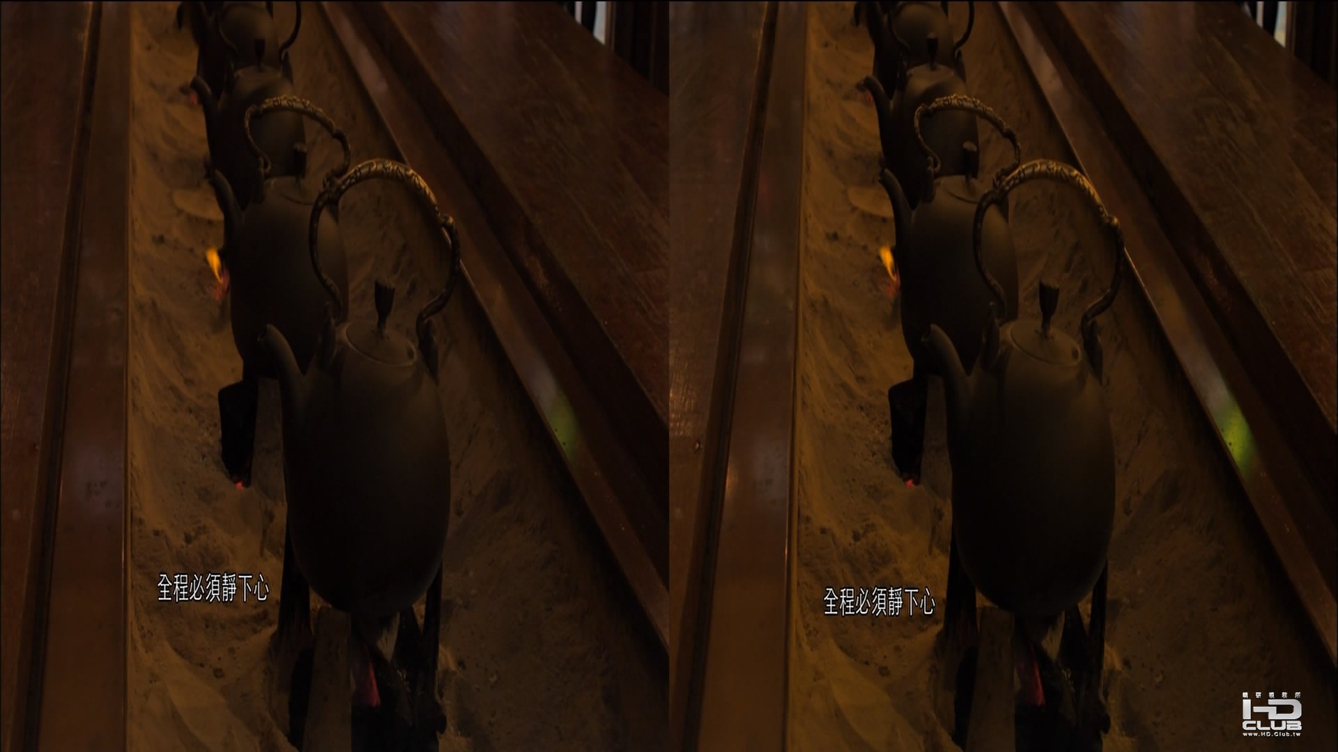

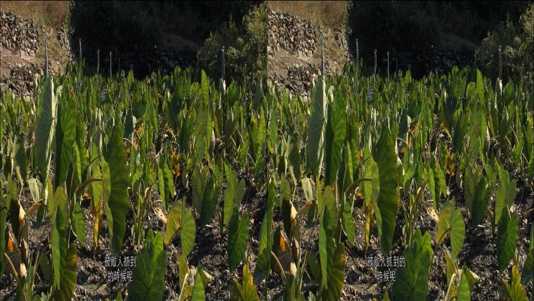

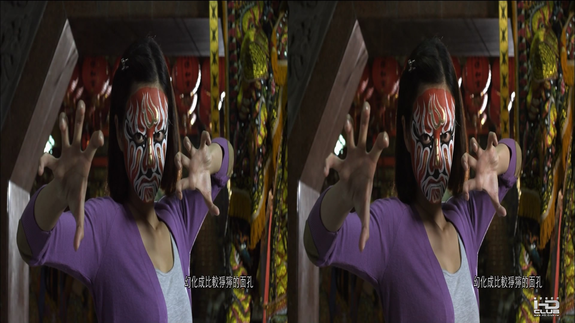

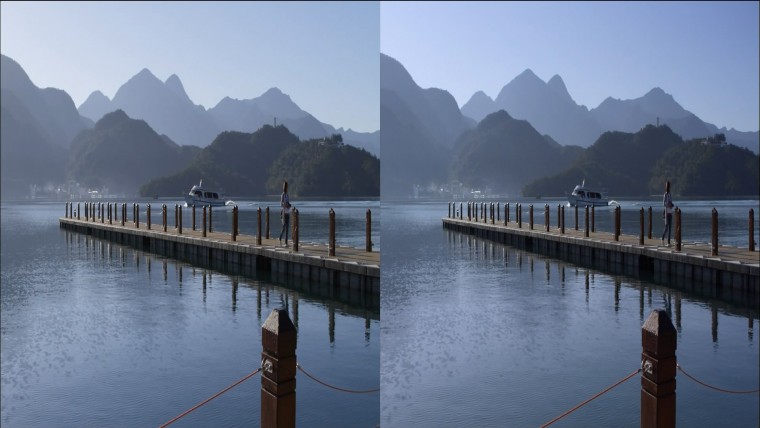

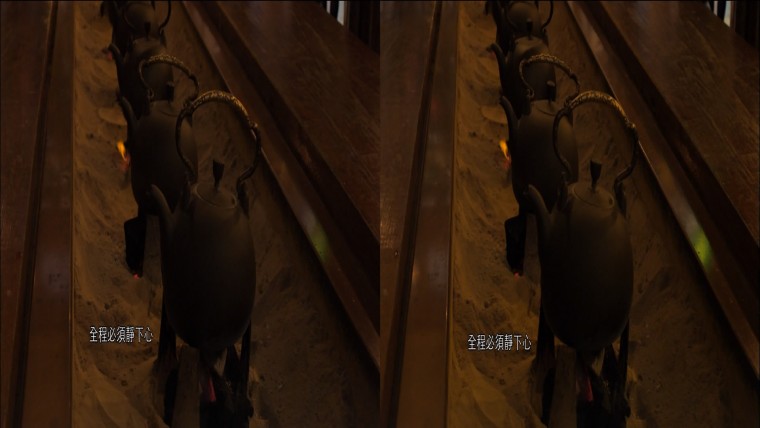

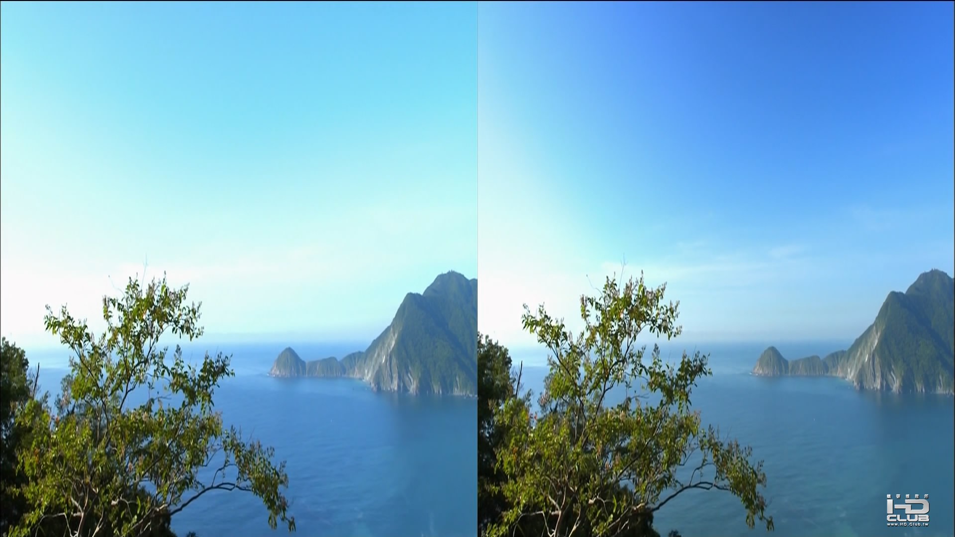

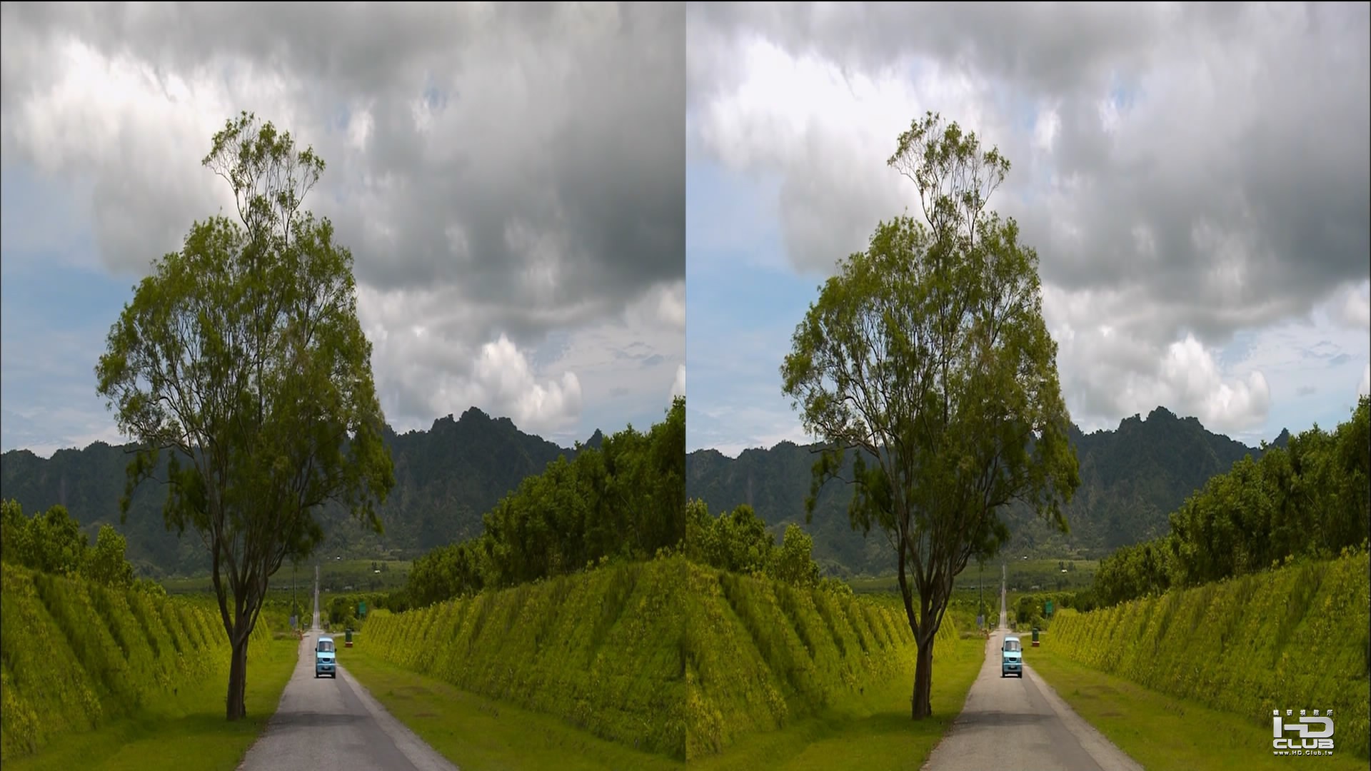

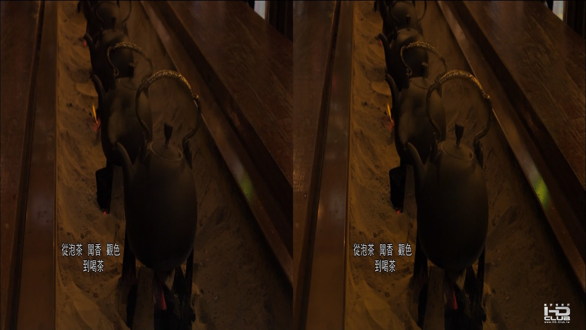

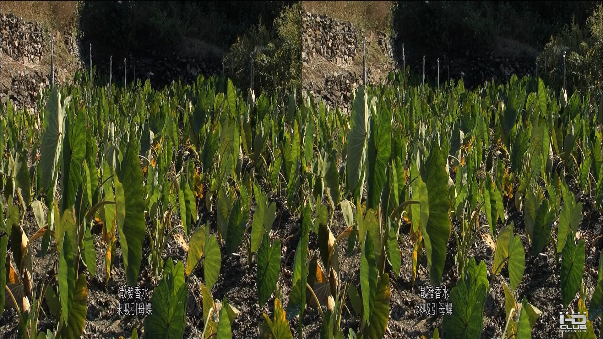

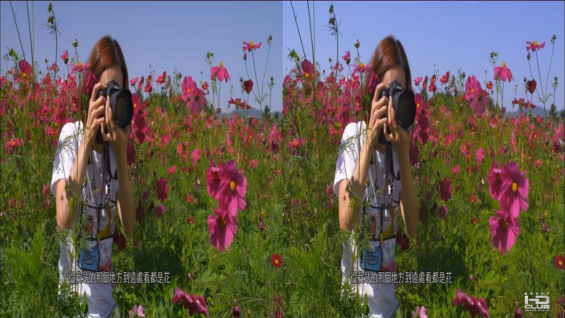

本文章最後由 KOBSS 於 2012-6-3 19:50 編輯

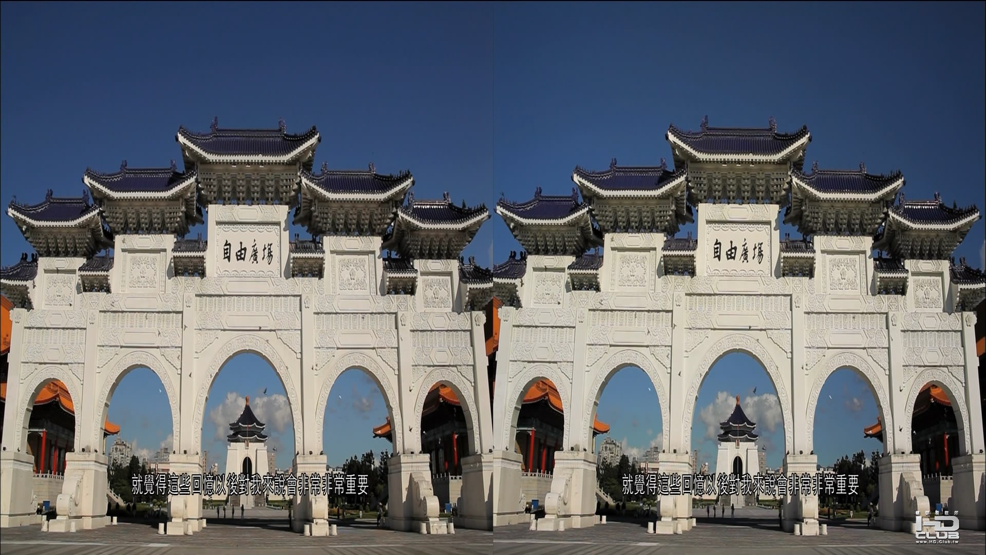

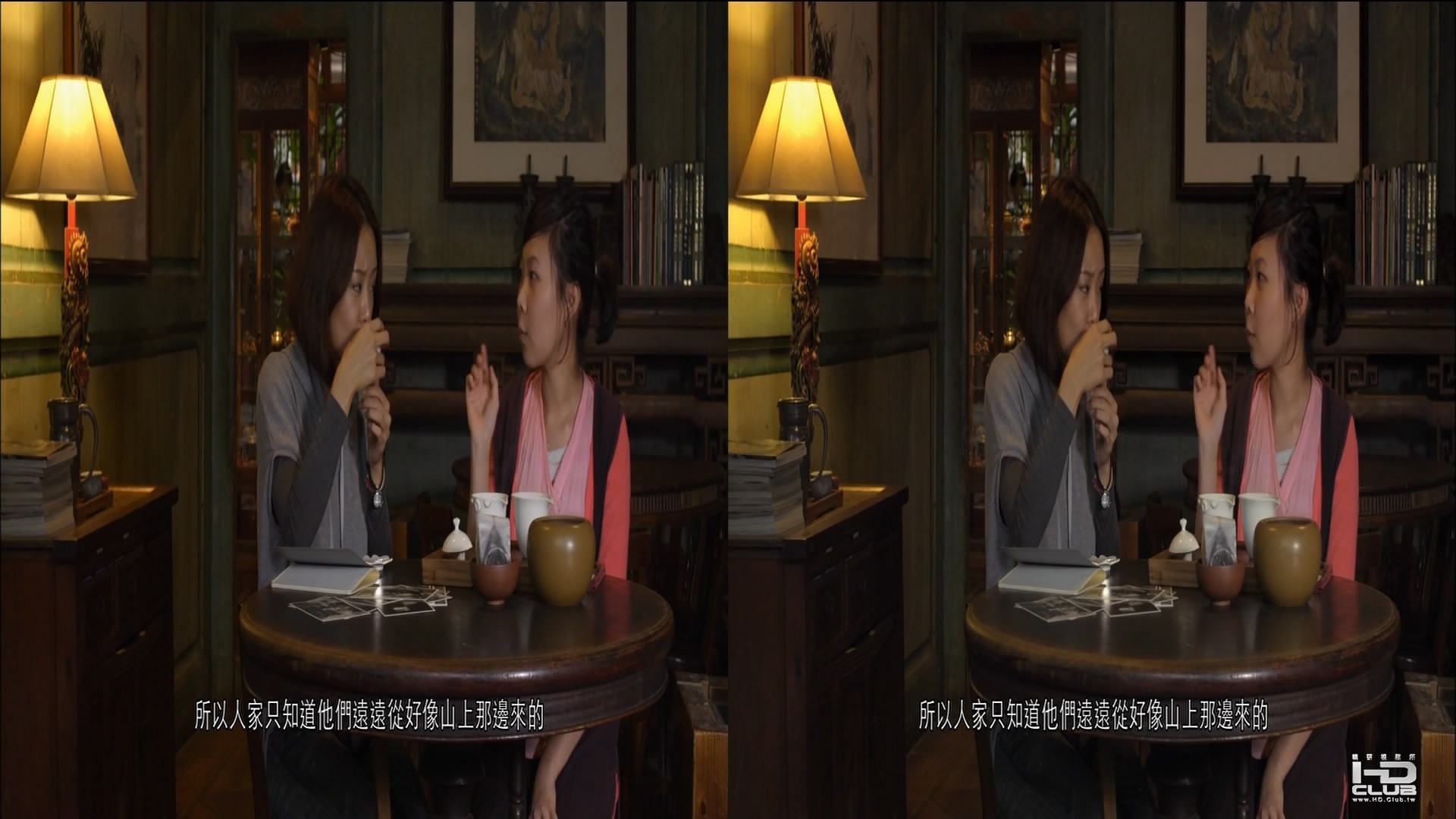

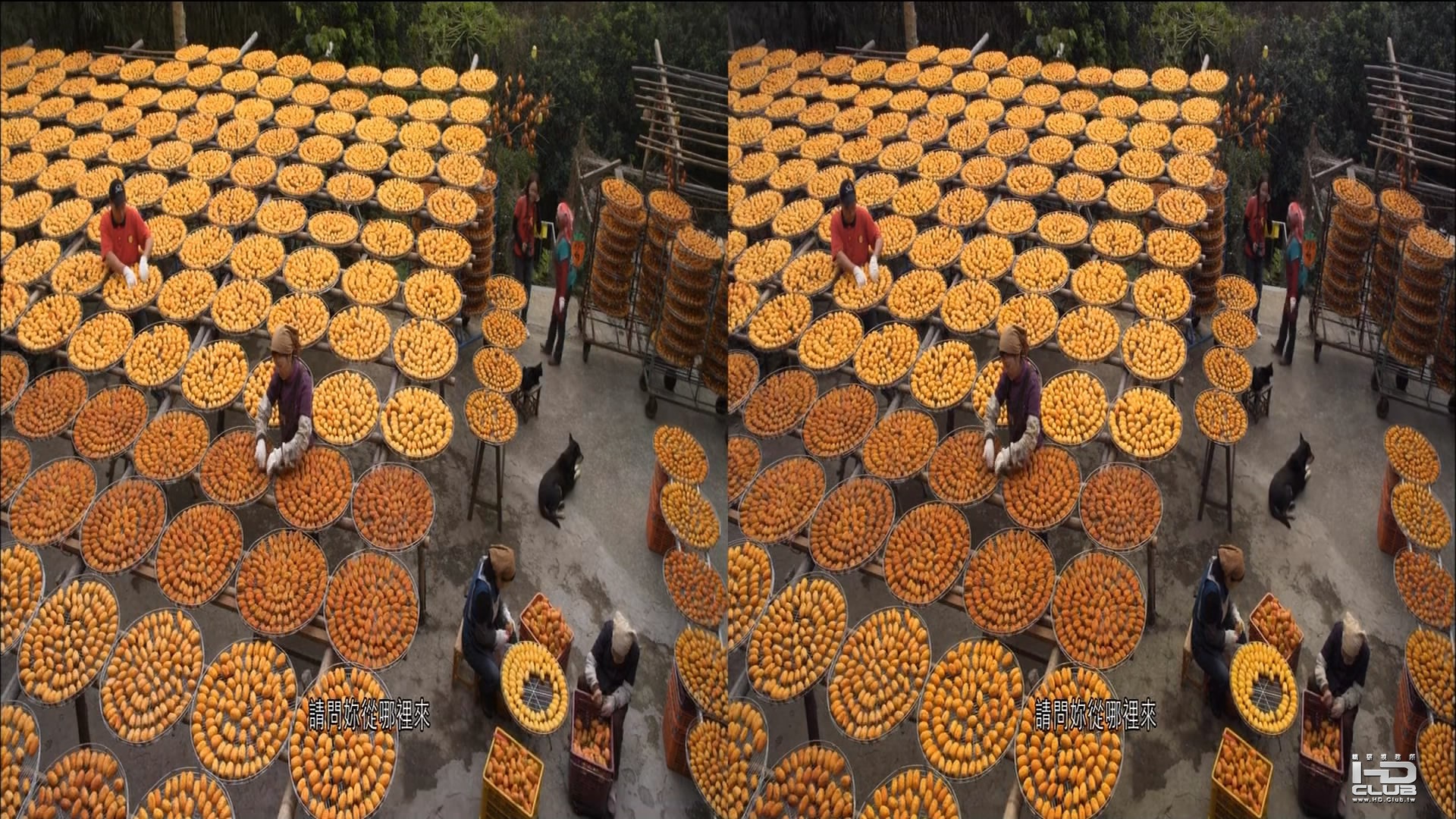

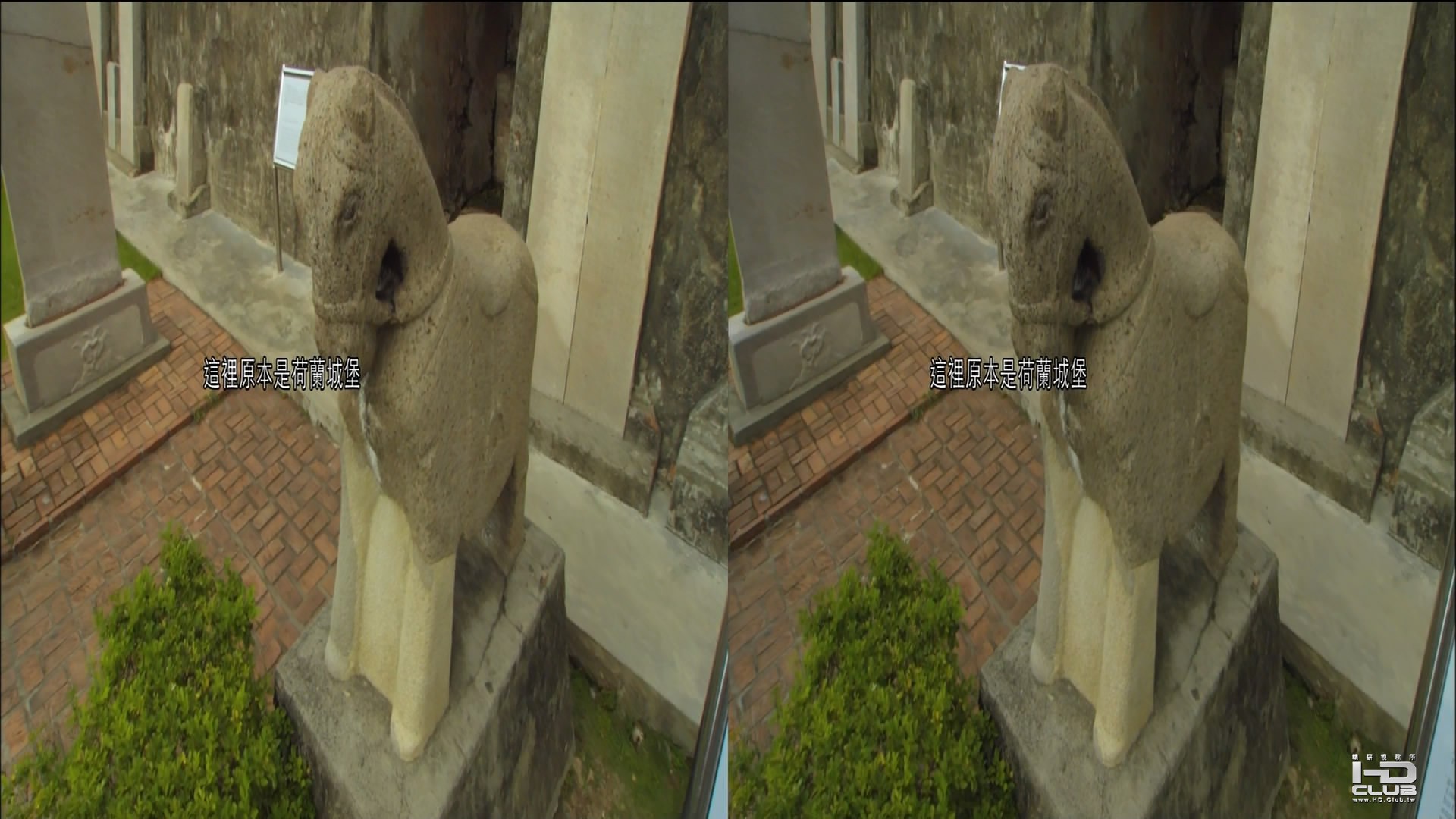

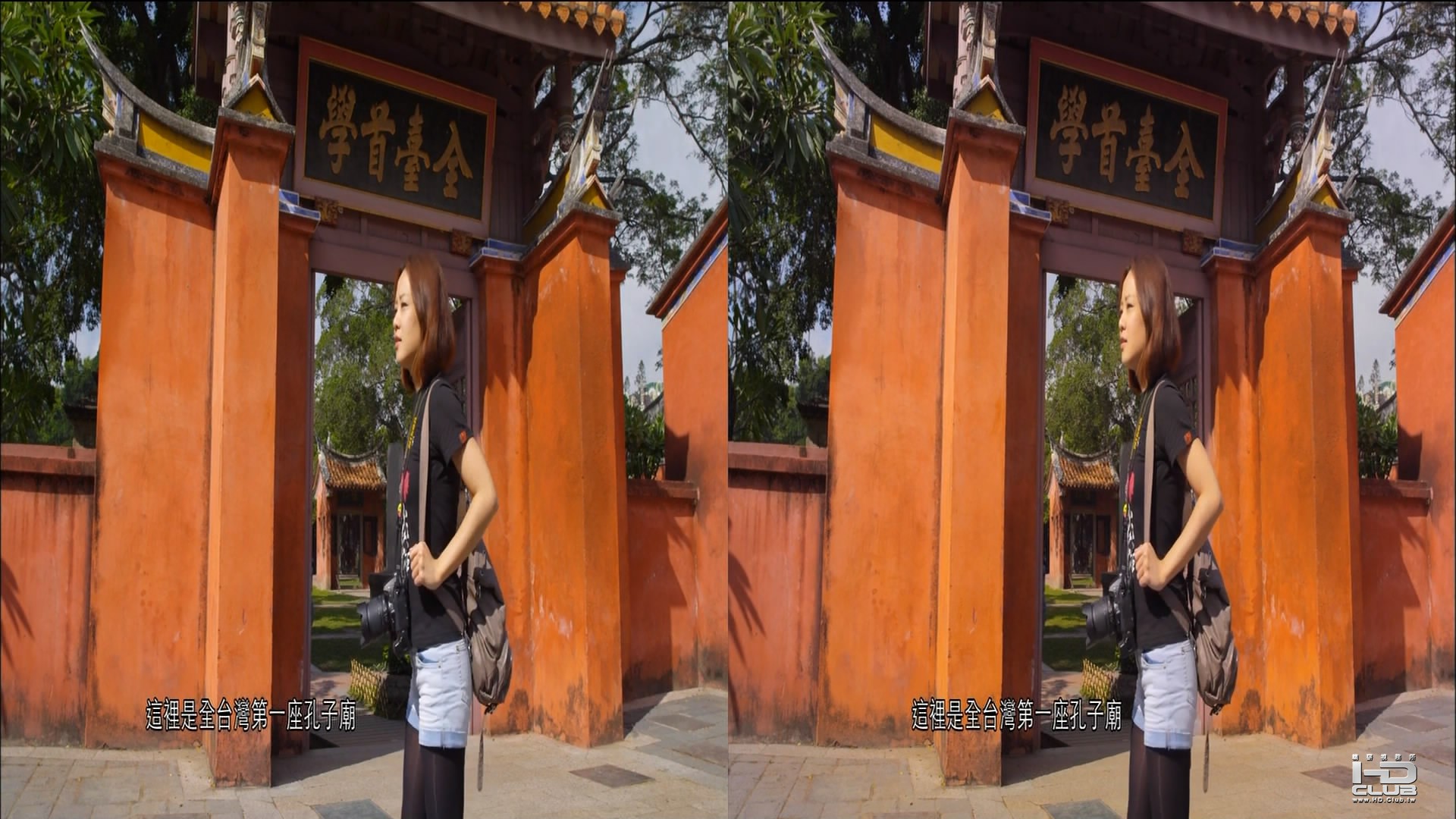

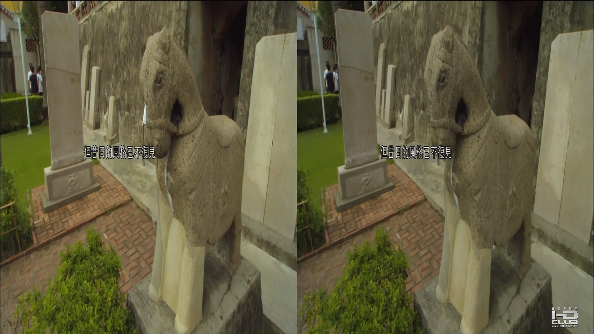

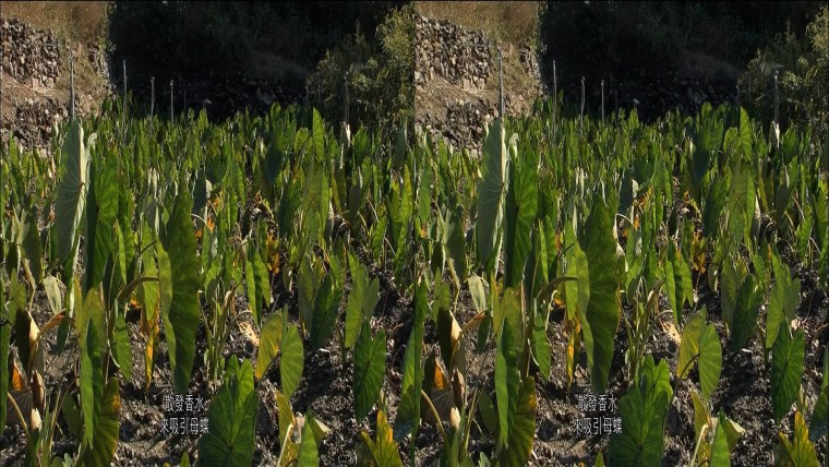

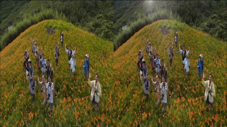

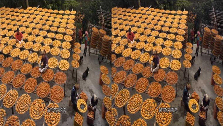

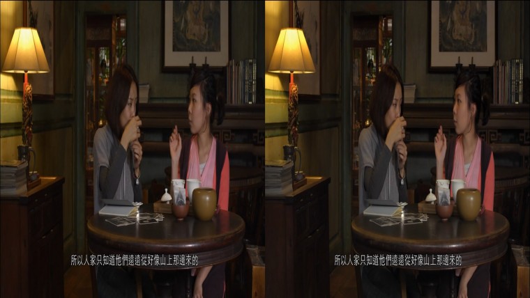

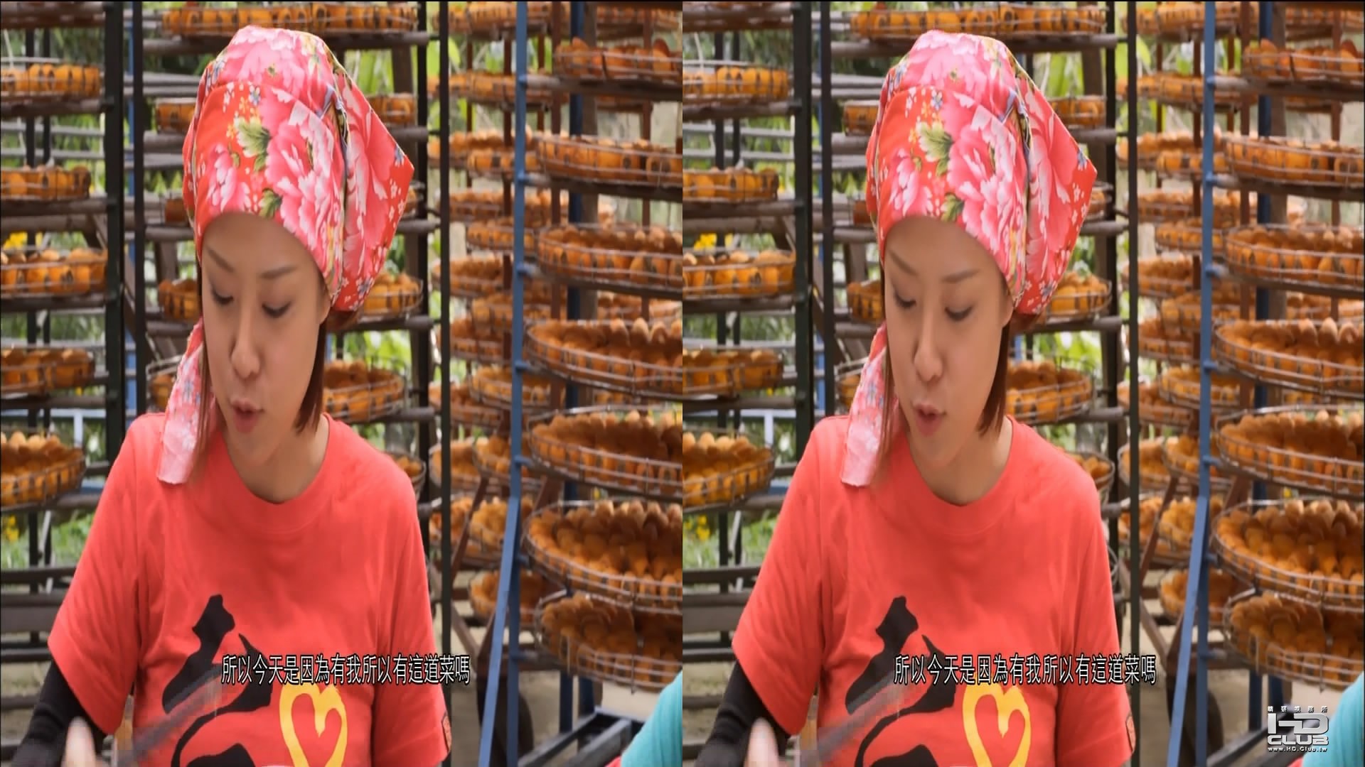

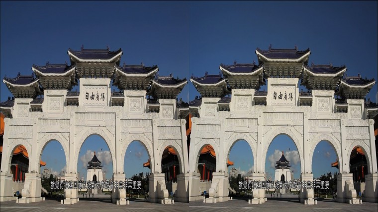

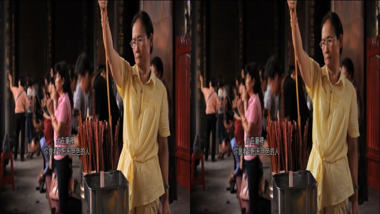

台灣第一次真實 地面廣播高畫質的 3D 影片, 整體效果相當優秀
而且有鑒於 HiHD 台標未 3D 化, 所以播放時連 HiHD 台標都移除, 避免觀賞者不適.
這點很值得讚賞.
但其中卻有一些的問題.

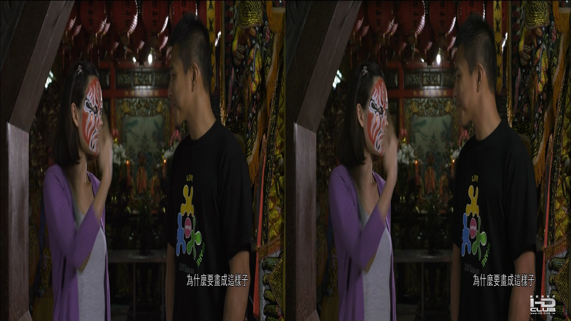

整部片出現了以下問題

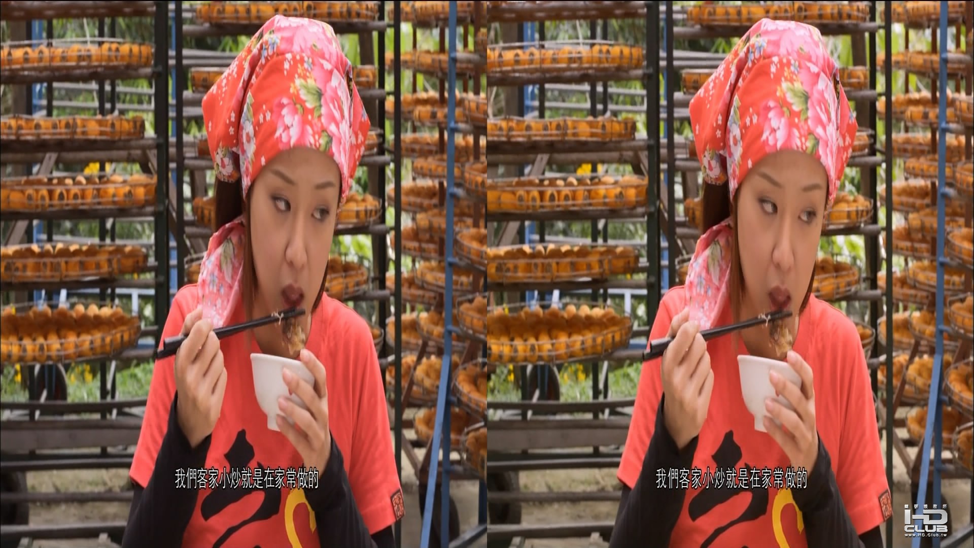

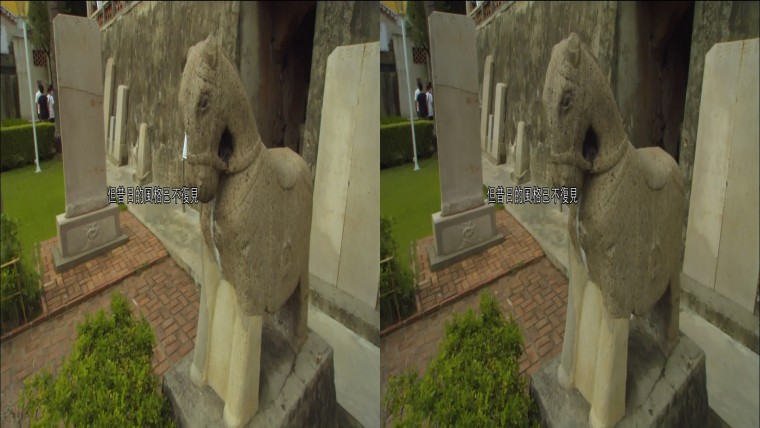

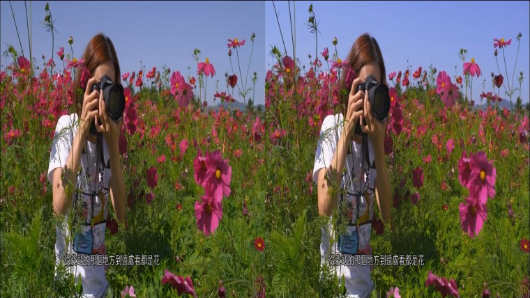

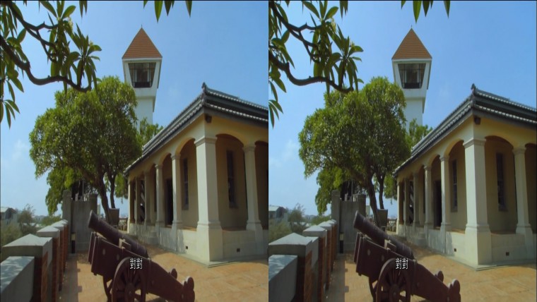

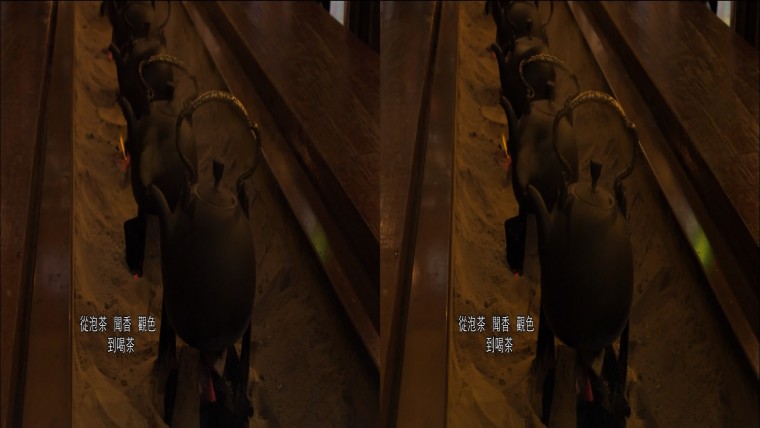

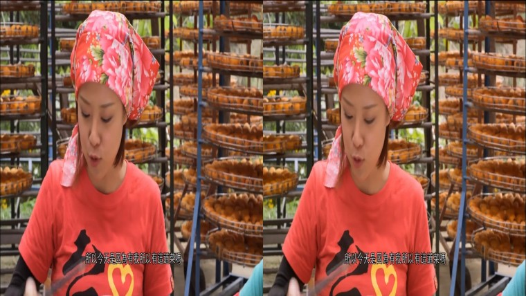

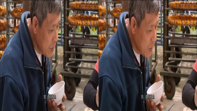

1. 有七次 字幕嚴重錯誤, 造成觀賞者不適
2. 十處字幕嵌入立體景物中
3. 吉羊似乎是以雙機拍攝 3D, 整部片也出現了七處左右眼看到不盡相同的畫面
4. 有一處左右眼畫面配置巔倒 (這個最扯)
左右眼畫面配置巔倒
七處字幕嚴重錯誤
左右字幕 Y 軸偏移, 失敗
左右字幕 Y 軸偏移極為離譜, 大失敗
左右字幕不同字, 失敗
左右字幕不同字, 失敗
左右字幕 X 軸偏移過量, 失敗
左右字幕倒置 (在右眼的字幕, 出現位置其實是左眼字幕位置), 大失敗
左右字幕 X 軸偏移極為離譜, 失敗
十處字幕嵌入立體景物

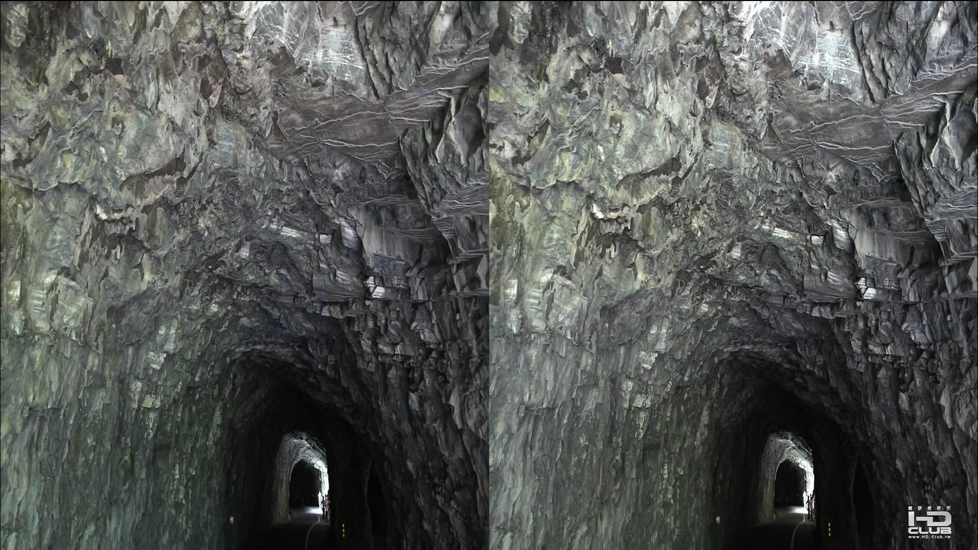

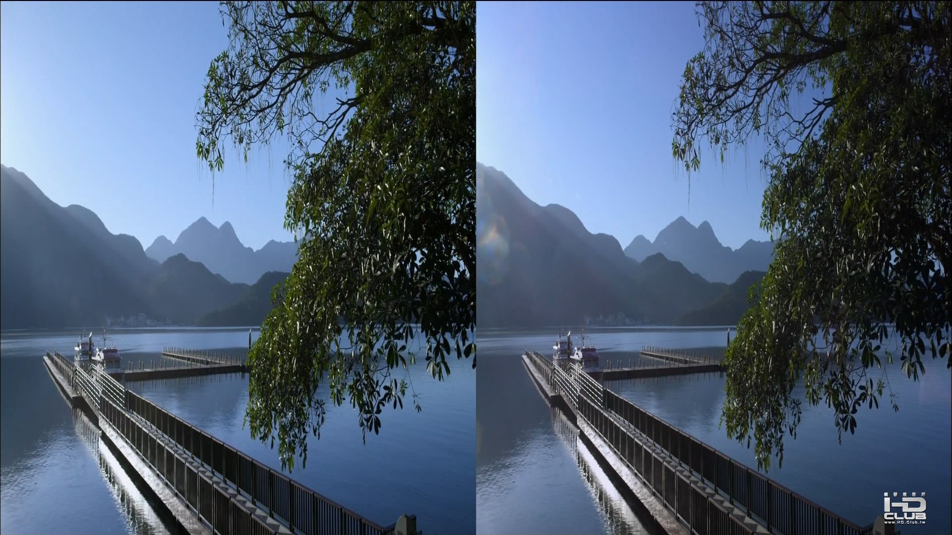

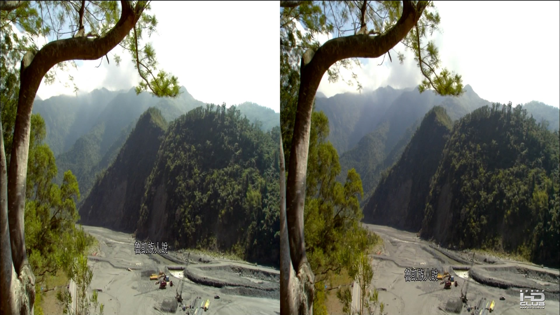

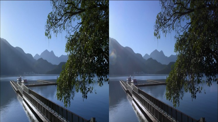

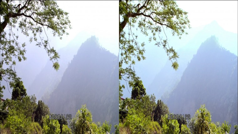

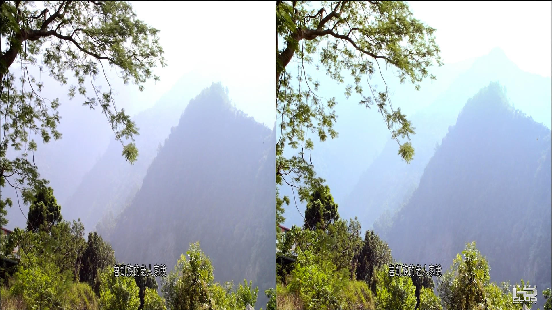

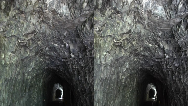

左右眼看到不盡相同的畫面
右眼的天空比較藍 (雙機參數值設定不同? )
右眼出現了耀光, 左眼沒有 (右機忘了加遮光罩? )
左右眼拍到的雲, 白色部分不同 (雙機參數值設定不同? )
右眼拍到的遠景較多 (雙機參數值設定不同? )
左右眼拍到的電線不同 (雙機參數值設定不同? )

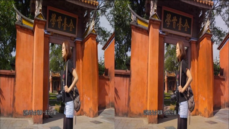

另外有三處出現了詭異的 Z 軸傾斜的字幕
這種品質, 應該是還不到 "能出版" 的程度... 或許這次播的只是吉羊臨時交的作業吧?
