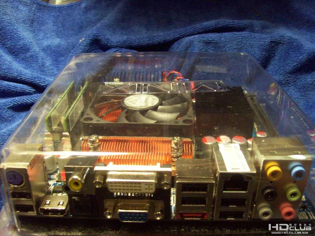

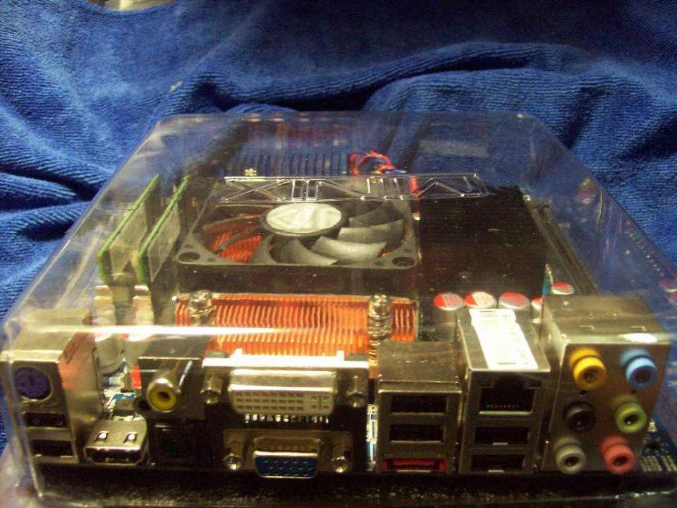

主機板本尊(豐富的端子)
主機板本尊(豐富的端子)
映片要播的順就全看他了︿_︿
映片要播的順就全看他了︿_︿

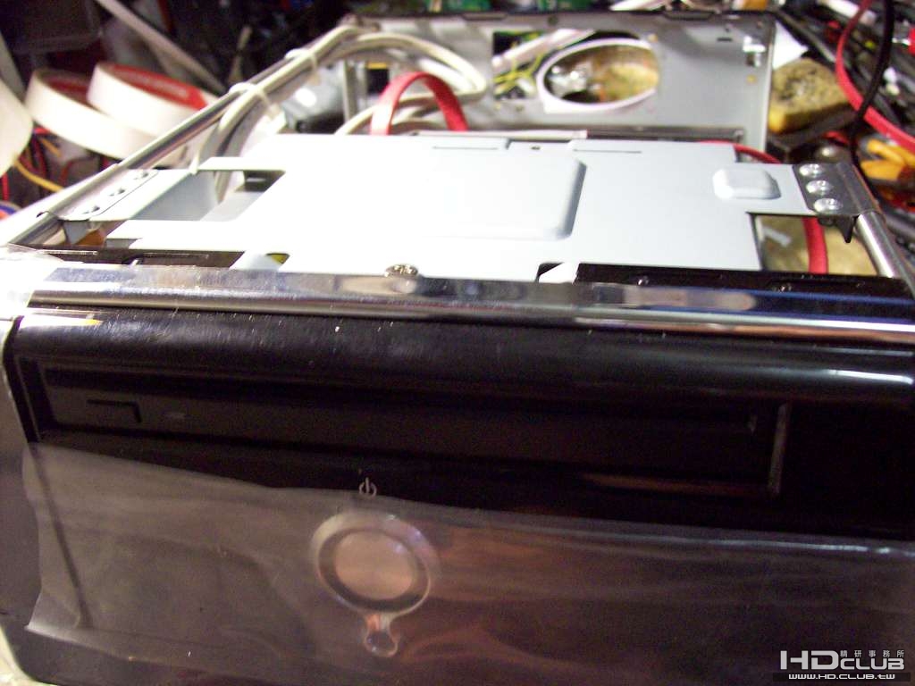

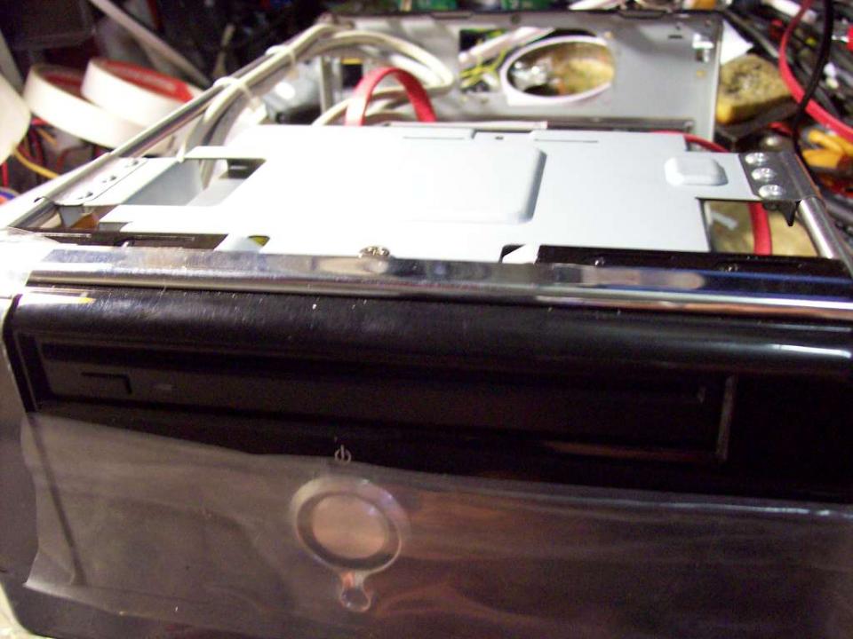

吸入式DVD光碟機
吸入式DVD光碟機

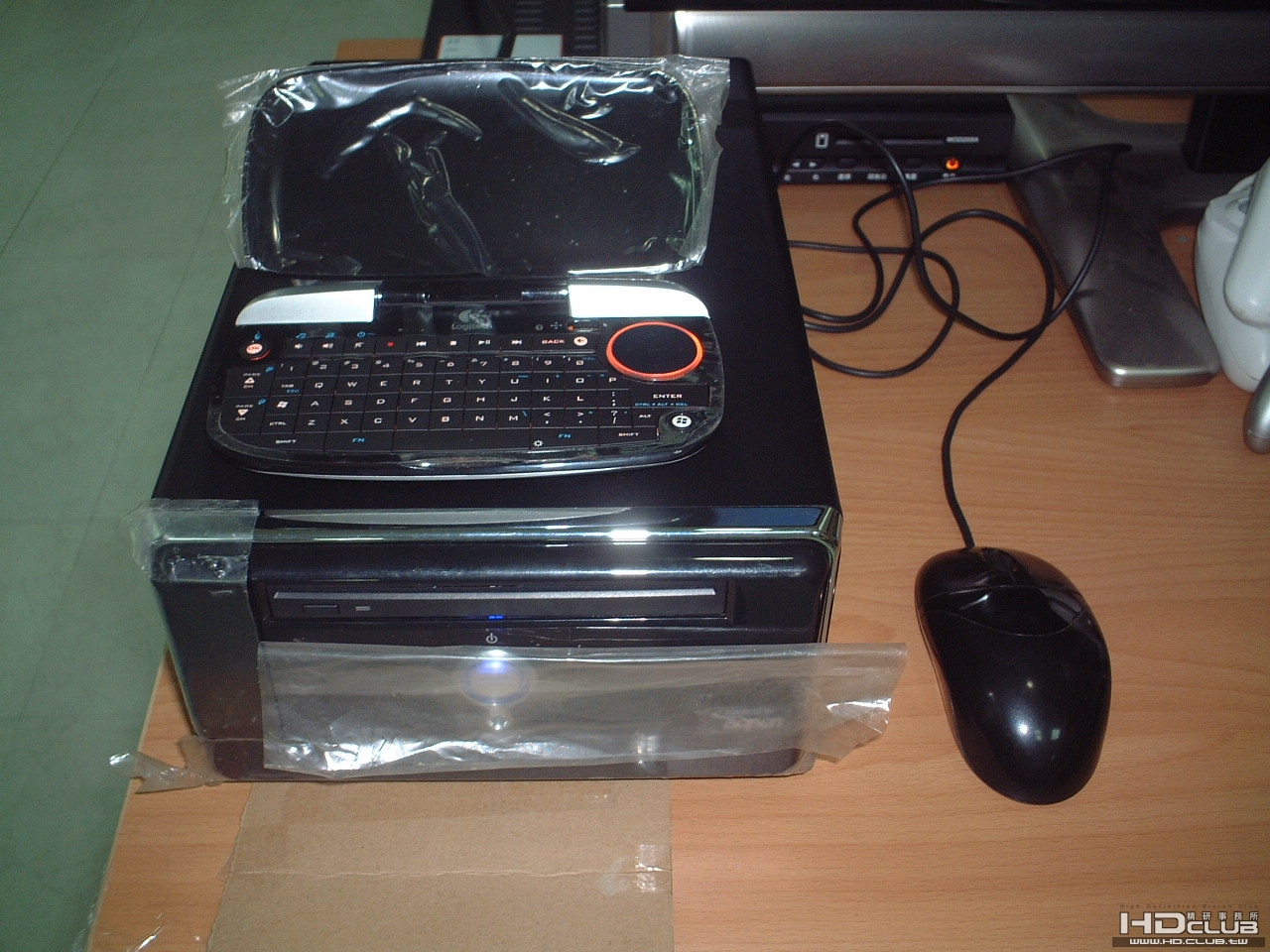

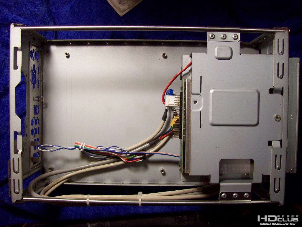

中古S150
中古S150

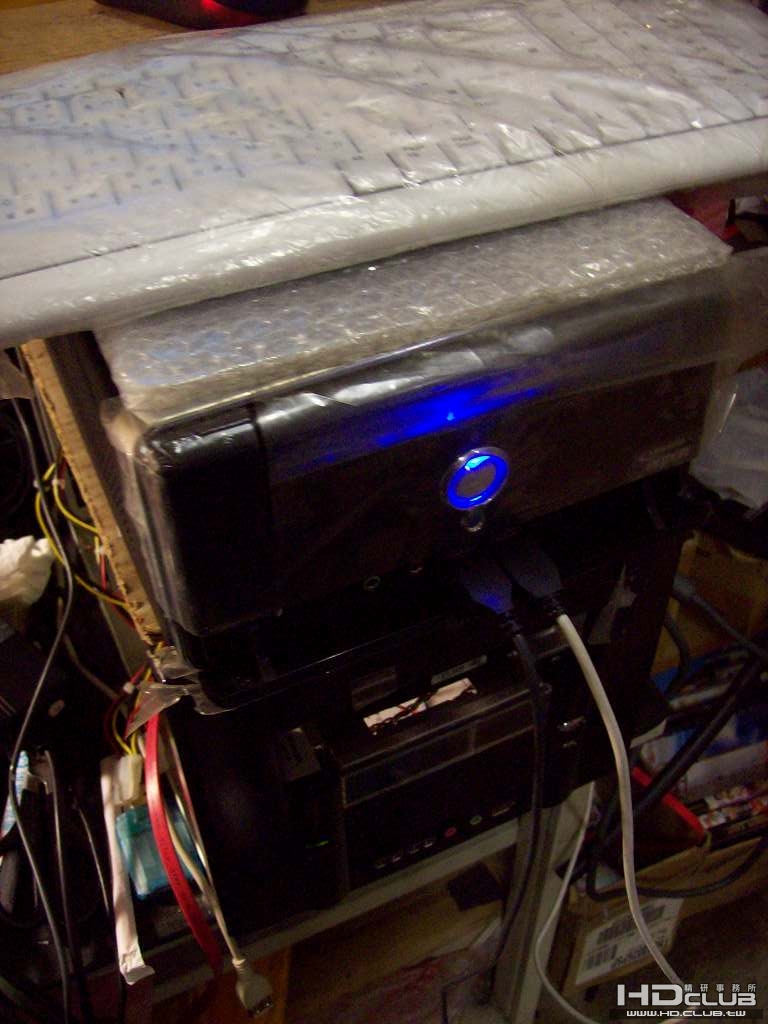

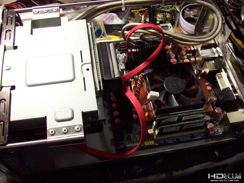

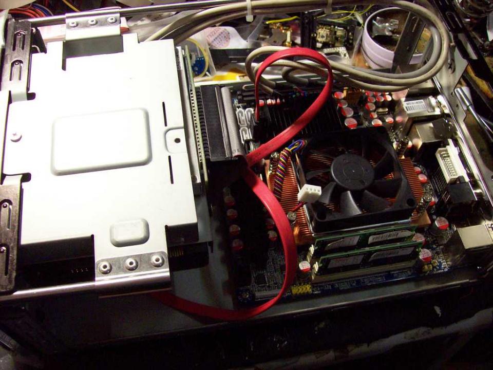

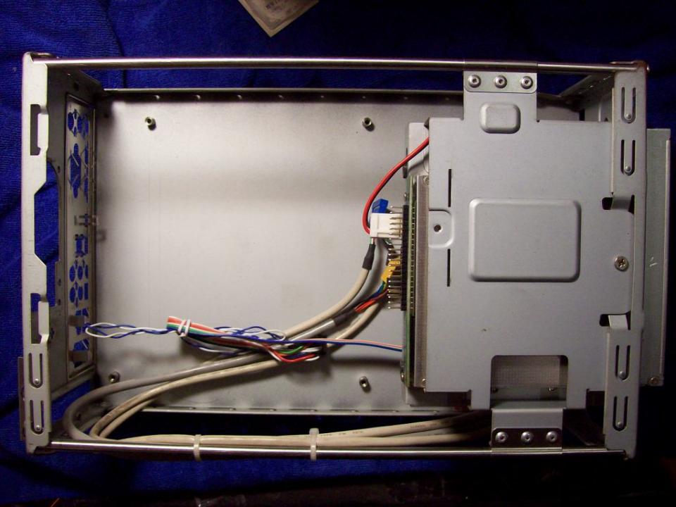

組裝中的HTPC
組裝中的HTPC
安裝系統中
安裝系統中

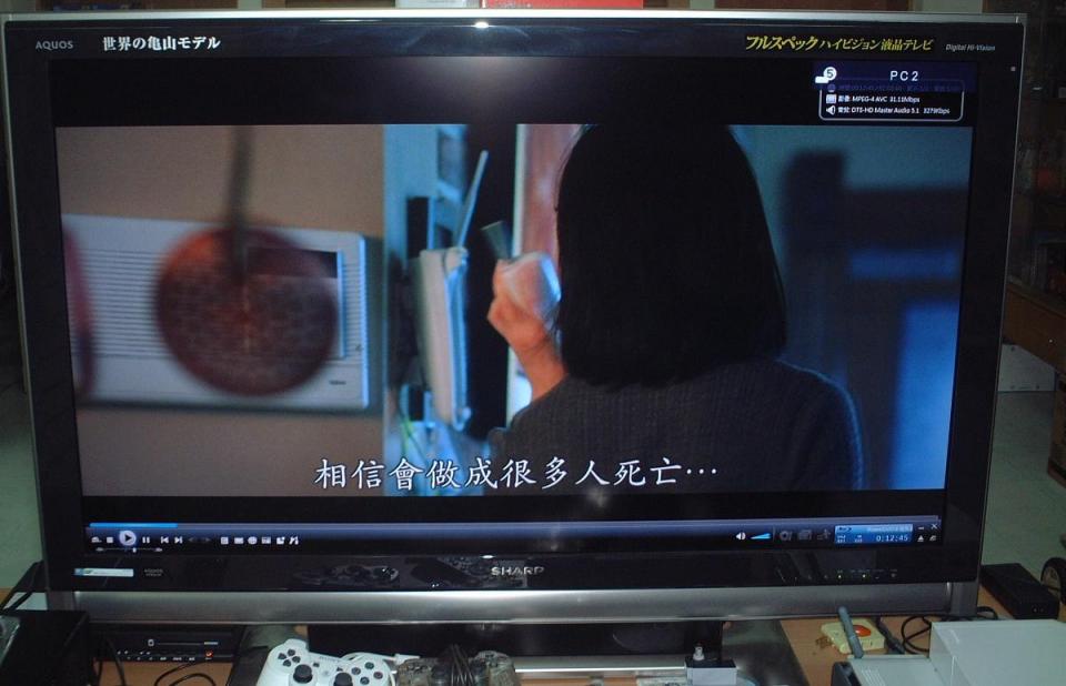

整台上最吵好像也是這顆硬碟
我朋友他只會簡單 撥放程式 就只給他裝 PowerDVD KMPLAY
用5200+ 軟解 都是70~100%  資料量大就LAG (各大討論網也都建議4核)

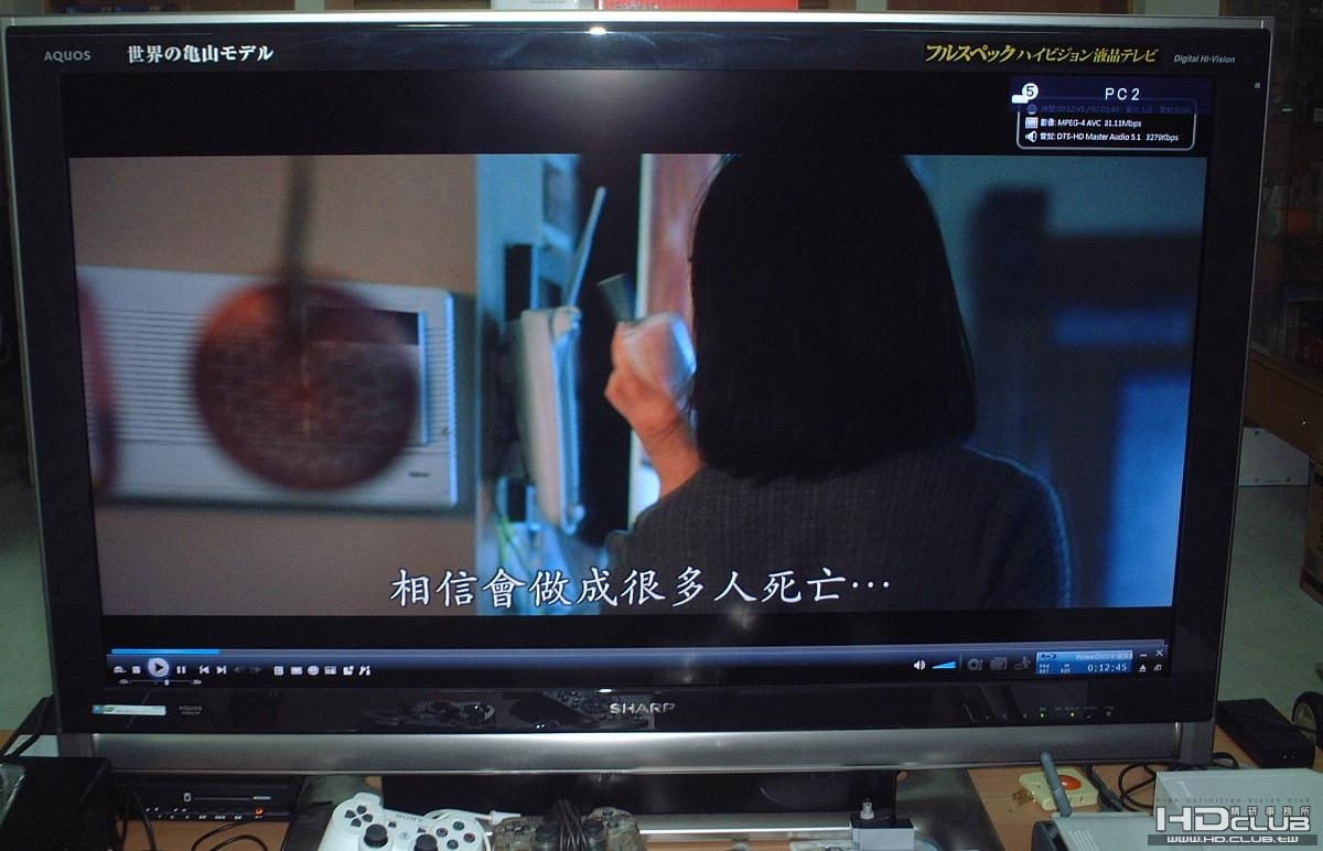

TEST籃光影片
TEST籃光影片
