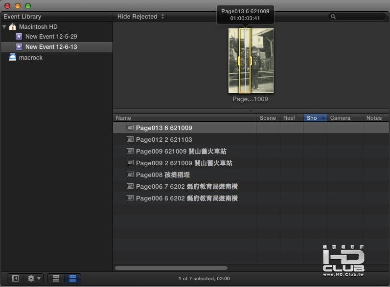

1. 在 Event Browser 中選取要剪輯的素材,您可以按下 Shift 進行連續選取,或按下 Command 鍵選取非連續素材。並按住拖曳到 Timeline 中,這時圖像素材會以預設時間長度 10 秒被放置在 Storyline 上。

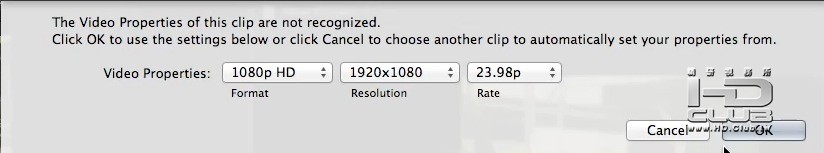

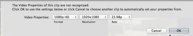

2. 若您以照片素材建立 project,會出現簡易的 Project Properties 提示您所製作的影片格式設定。

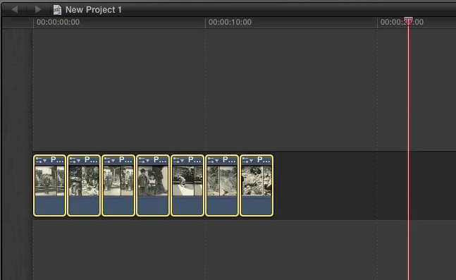

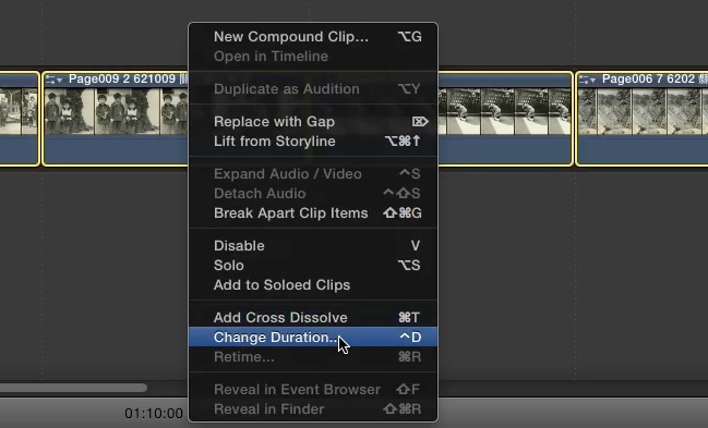

3. 在 Timeline 選取要調整時間長度的 clip 並在任何選取範圍內 Control-click ,在下拉式選單選取 Change Duration,或按下 Control-D。

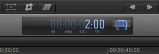

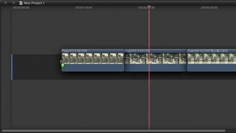

4. 您可以在 Timeline 上方的 Widget 中的 Timecode 中輸入時間長度,用來設置您所選取的 clips 的時間長度(左邊會切換為改變時間長度圖示)。例如輸入 200 代表 00:00:02:00 (所選取得多個 clip 時間長度為 2 秒)

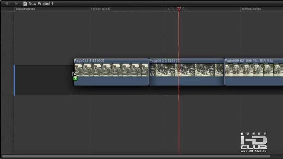

5. Timeline 上所選取的 clip 會自動修剪至您所設定的長度。

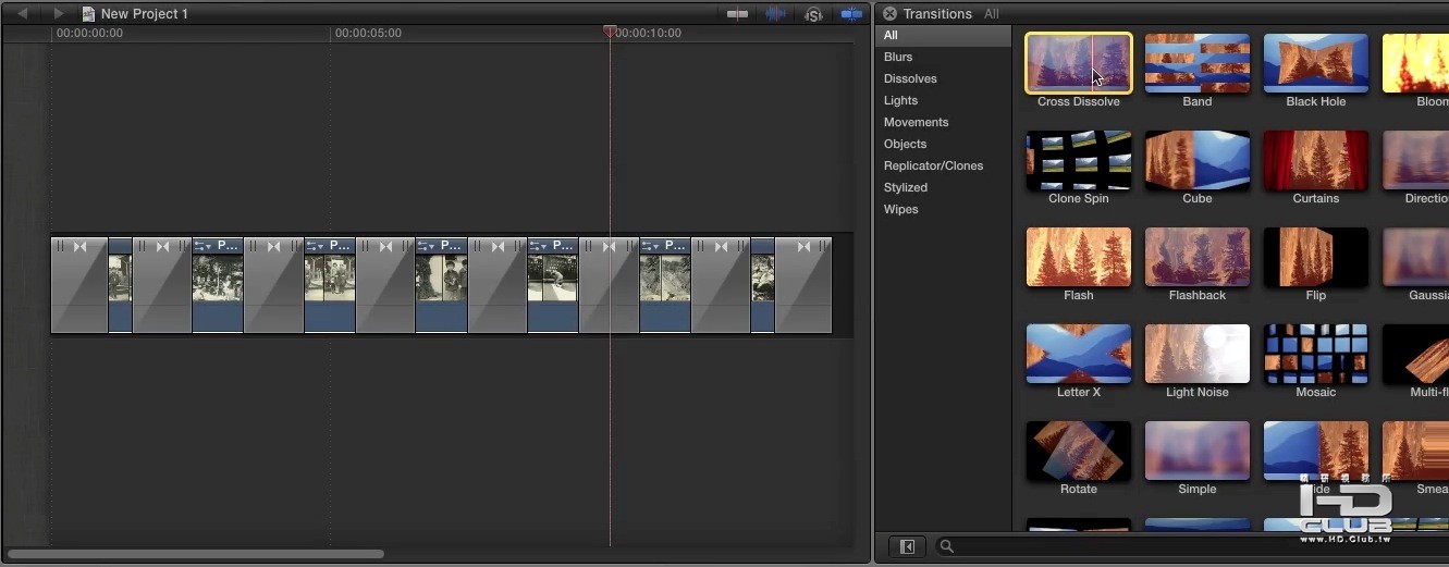

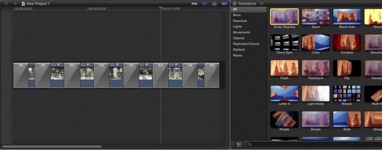

至於在所選取的 clip 之間加上轉場效果更容易了。首先在 Timeline 中先選取要加入轉場的 clip,在 Transition Borwser 中「Double-Click」該轉場效果圖示,即可在 clip 上都加入該轉場效果。

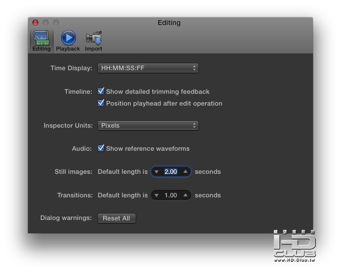

特別說明:

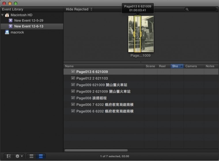

事實上您可以在選單列中 Final Cut Pro > preferences... 中開啟偏好設定用來預設適當的靜止影像長度。在 Editing tab 中您可以在 Still Image 中設定要剪輯的靜止圖像時間長度。這所代表的意涵並非從 Event Browser 將素材剪至 Timeline下的長度為此設定(固定為 10 秒 ),而是當您在 Event Bowser 中 Final Cut Pro 會依此設定自動選取設定的時間長度。例如您在偏好設定中設定為 2 秒時,在 Event Browser 中選取素材時會自動以 2 秒選取範圍,以至於您可以單一個 clip 以 2 秒利用 Append, Overwrite, Connect 方式直接剪輯到 Timeline 中。
