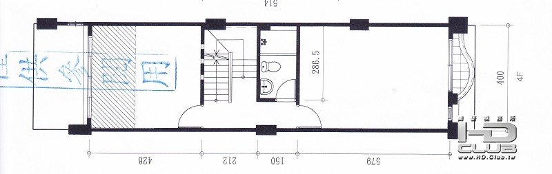

房間圖片
2組 5.5平方給4個壁插
平面圖:
實際寬度380cm
裝潢完,房間寬度是360cm(因為做了電視牆).

 樓主| 發表於 2012-7-16 22:34:46 | 顯示全部樓層
sam 發表於 2012-6-14 01:00
請先提供平面資料
否則無從提議
平面圖,放音響是在前面579X400 那間
音響應該是放在窗戶那一邊了
基本上是個人視聽室,所以還是稍帶有寢室功能,以視聽環境為主.

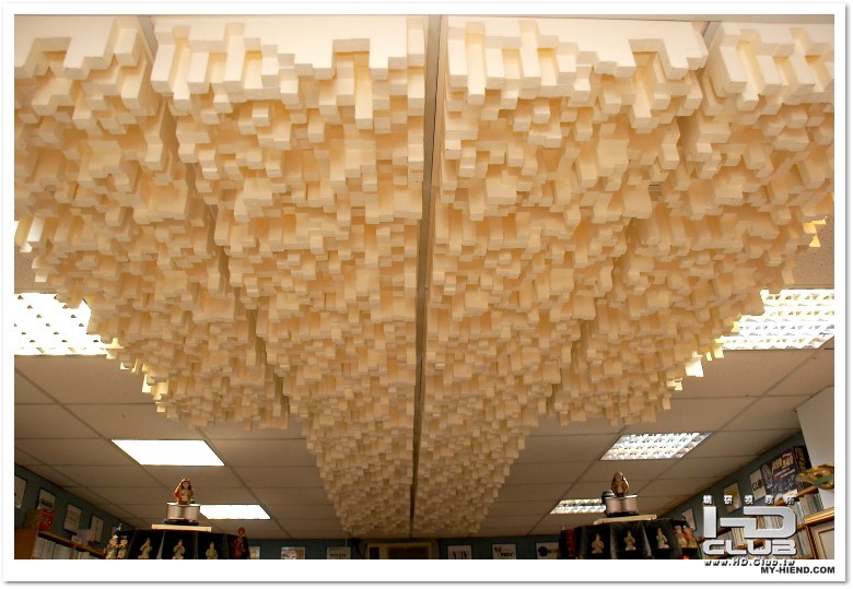

發表於 2012-7-18 11:42:31 | 顯示全部樓層
你説的是這個?
 樓主| 發表於 2012-7-18 23:48:55 | 顯示全部樓層
kgv111 發表於 2012-7-18 11:42
你説的是這個?
是的!不過這款好像有點長!?

發表於 2012-7-24 17:43:01 | 顯示全部樓層
xxo802 發表於 2012-7-17 22:26
以這種坪數,且兩側牆壁吸音板(洞洞版)喇叭背後擴散板.聆聽位到前置喇叭的大地毯
天花板用有方柱的那種擴 ...
如果房子還在蓋, 那隔音的工程應該在灌漿的時候就完成。
首先問建設公司,這個房間跟鄰居的牆是否可以加厚, 窗戶那面牆是否可以加厚,讓你可以裝雙層窗。 這一層的樓板灌漿是否可以加厚,加個5公分,隔音效果好多了。
如果結構可以加厚,然後在裝潢的時候,兩側牆利用厚窗簾調音,天花板可以做些擴散設計, 或許可以在10W達成。 地面選擇有錢就用實木地板(不架空) 不然用大片80CM石英地磚也可以,然後買厚地毯鋪設就好。
電源部分,講究一點就專門備個電表給視廳室用。 不然就拉四個迴路(用5.5平方以上)
插座,先用醫療用插座 一組500左右的試試看。 其實器材沒有很高檔,用高檔的壁插只是心裡爽。 我懷疑真的聽得出差別。
我倒是覺得你的縱深夠, 考慮看看用 透聲屏幕,讓你的畫面可以拉到150吋16:9。
