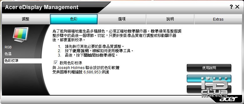

發現Acer顯示器可搭配 Acer eDisplay Management作進一步調整
http://www.portrait.com/dtune/acr/chs/index.html
其中多了一項色彩校準的功能

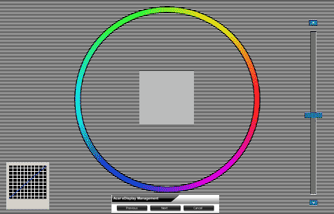

分別有六個灰階畫面靠肉眼來校準各灰階的RGB而調整方式並不是單只有靠RGB數值而是在一個叫色環的區域移動做調整 eng_screenshot_color_calib.gif 原廠說明如下:色環中間的方形區域。 它應該顯示所有色彩的中性色。 如果方形區域出現除灰色之外的色彩,請向與外側色環相同的色彩慢慢拖曳方形區域,直至移除色調。 例如: 如果方形區域偏藍,請按一下方形區域,然後慢慢向色環外側藍色部分拖曳。 這樣即可從方形區域移除偏藍色彩。在方形區域中出現中性色後,上下移動滑棒,直至方形區域與背景色成為一個整體。 某些目標不允許方形區域完全融入背景。 您要盡可能地將前景方形區域融入背景灰色中。 在從方形區域移除色調與使用滑棒以獲得最佳結果之間交替。 完成後,請選擇「下一步」以移至序列中的下一個目標。 重複上述步驟,直至完成操作。 完成該程序後,將出現「預設」對話方塊,詢問您是否要儲存所需的結果。

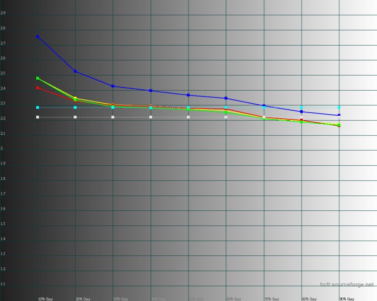

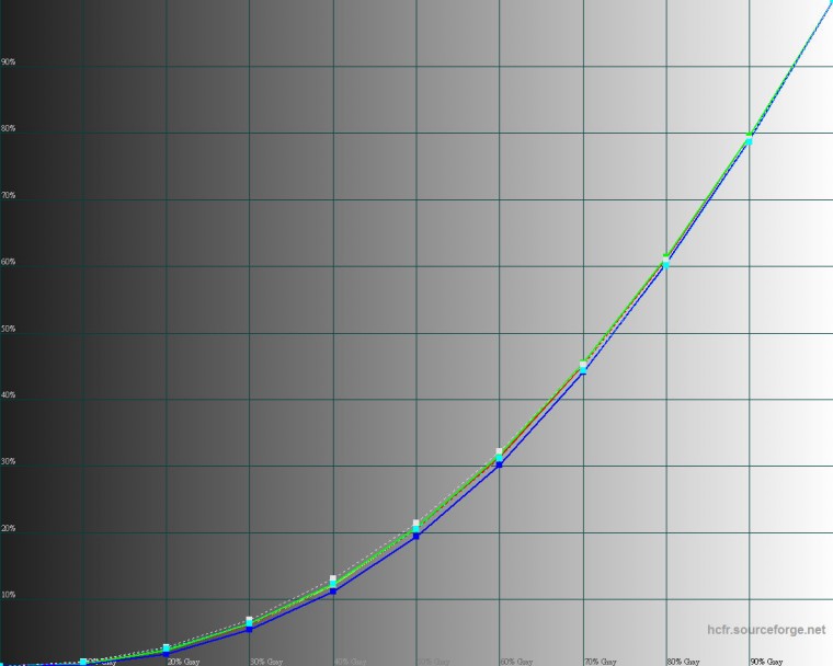

此時我想到若不靠肉眼而將各個灰階由Colormunki photo感測再經由HCFR讀出RGB數值
然後再靠Acer eDisplay Management來調整Acer S273HL的RGB
這樣應該可以得到正確灰階的結果

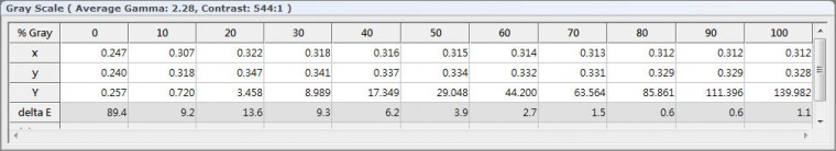

校正完就變這樣

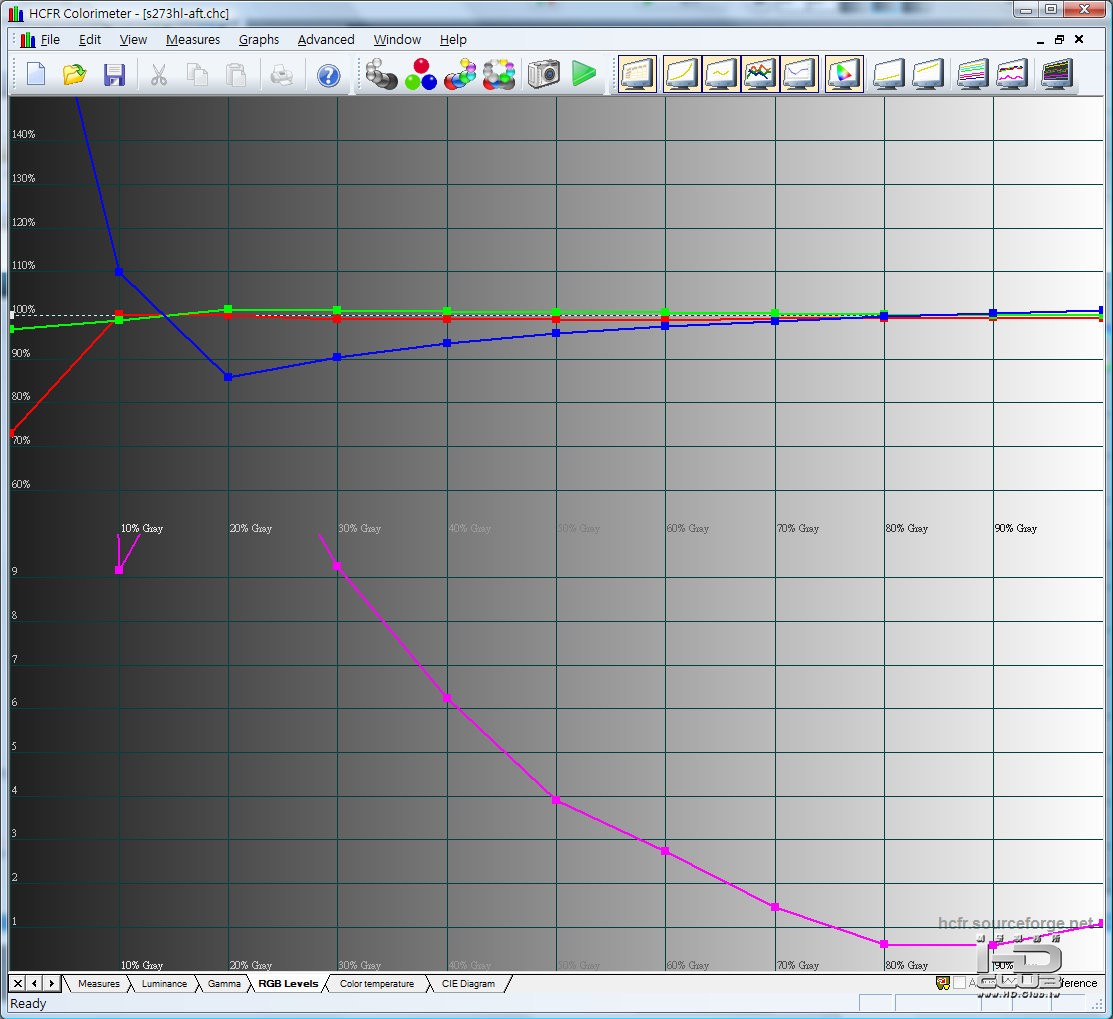

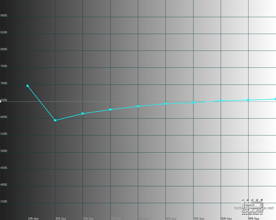

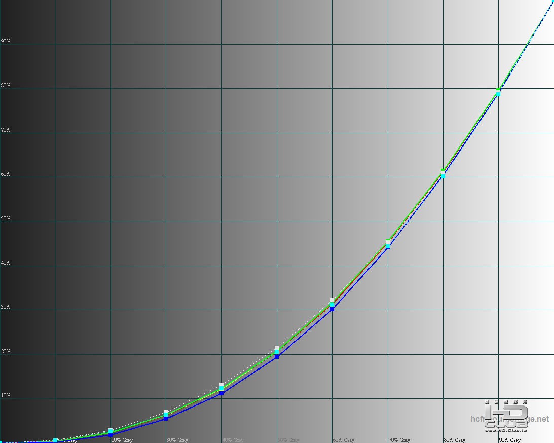

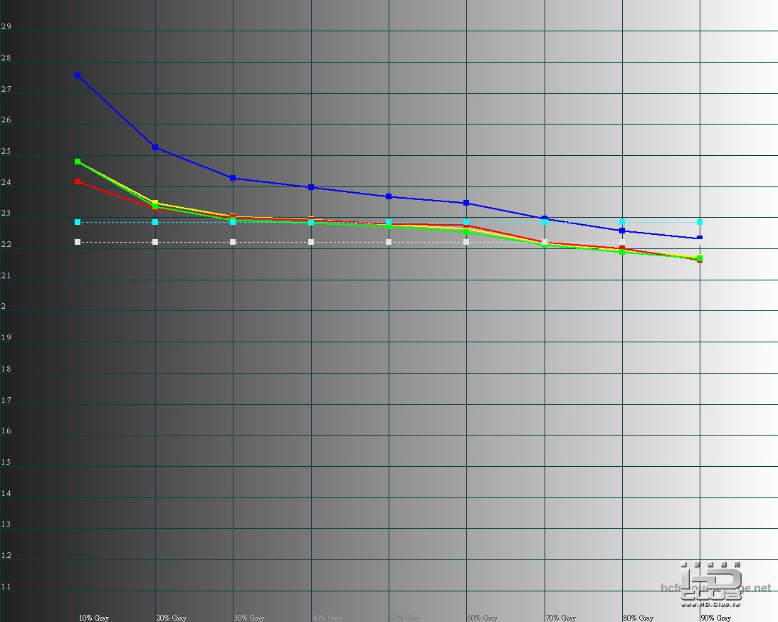

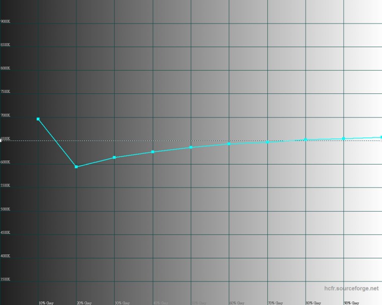

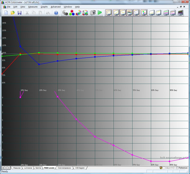

只有藍色偏差較大,難道是LED背光的關係

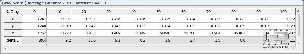

GAMMA看起來高亮度差一些

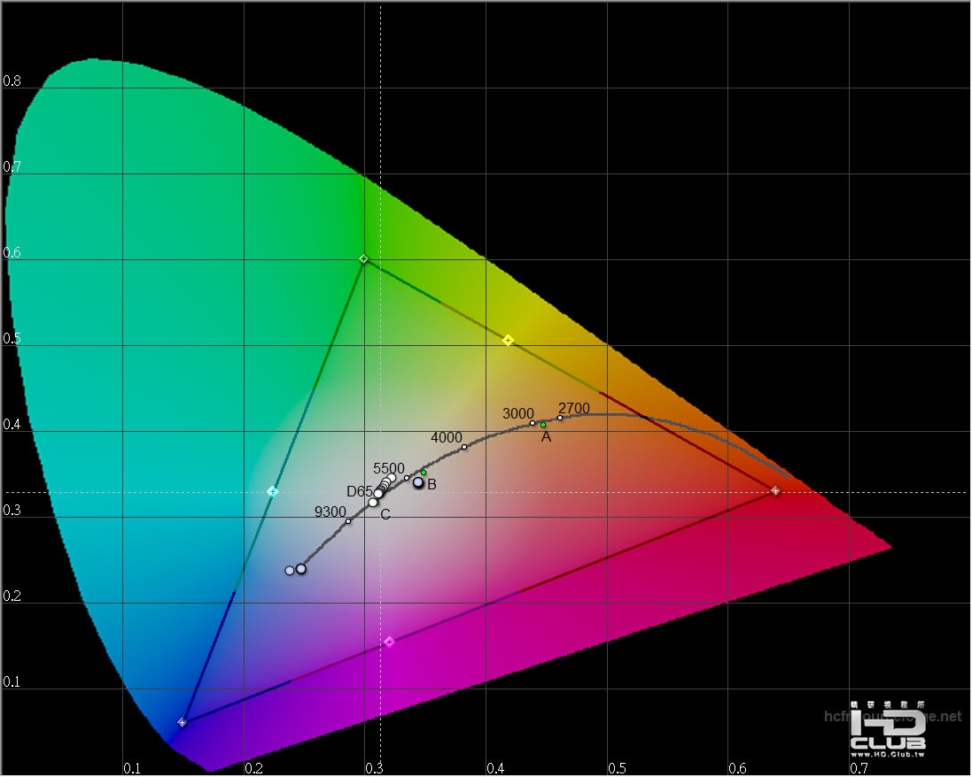

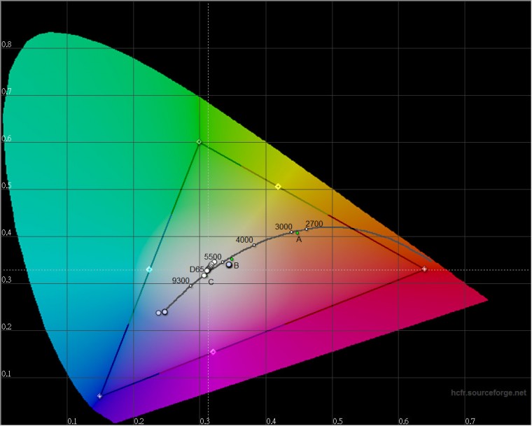

調整結果比還沒用Acer eDisplay Management作進一步調整前的好非常多
至於之前的結果已經被我不小心覆蓋掉了
所以請原諒新手不太熟悉操作
請各位高手再指點一下這樣是還有要改進的地方
