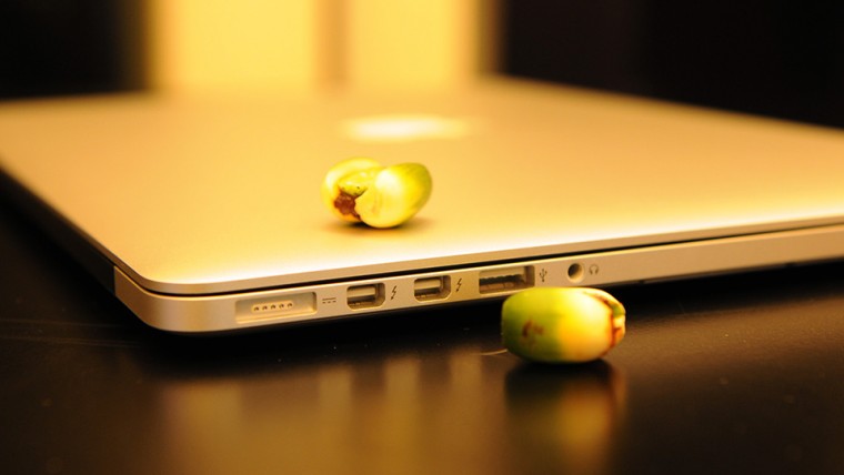

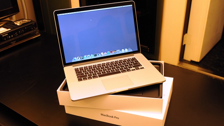

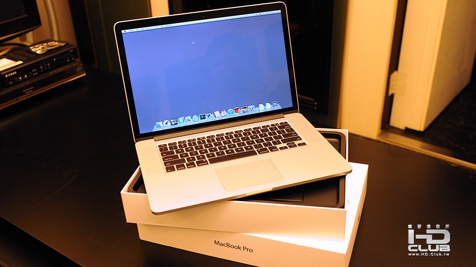

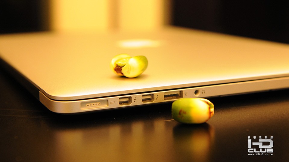

熱滾滾到台灣
實驗證明,這些端子都不適合檳榔插入!!
正式的開箱評測,由水果達人進行中,請期待!!
[精研評測] 搭載 Retina 顯示器的 MacBook Pro 悄悄登陸精研

發表於 2012-6-15 16:06:16 | 顯示全部樓層
這次似乎把網路線孔給取消了...如果要接網路線,必須自費再購買轉接器,去使用蘋果的Thunderbolt.
喜歡視網膜技術,但不喜歡這些Thunderbolt的孔位.
當然,如果你的工作的環境等等,到處都WiFi的話,又不在話下了.
發表於 2012-6-15 17:11:00 | 顯示全部樓層
本文章最後由 alex 於 2012-6-15 17:11 編輯
早期的許多端子介面的設計,現在看來都已不能滿足 Ultrabook  超薄的設計需求了
如果對於傳統介面有大量的連接需求,目前也有不少廠商推出以 ThunderBolt 為擴充介面的 Dock (船塢) 周邊,在固定的使用場合,只需要從主機拉一條線出來,一樣能滿足許多端子的連接需求
況且當初設計 ThunderBolt 介面時,除了考慮到端子小,跟傳輸效率快外,還能以串接的方式連接許多裝置,對於不同工作型態的使用需求幾乎都能有配套的解決方案,而在沒有 ThunderBolt 之前,這些配置需求可都是過去筆記型電腦的罩門呢
