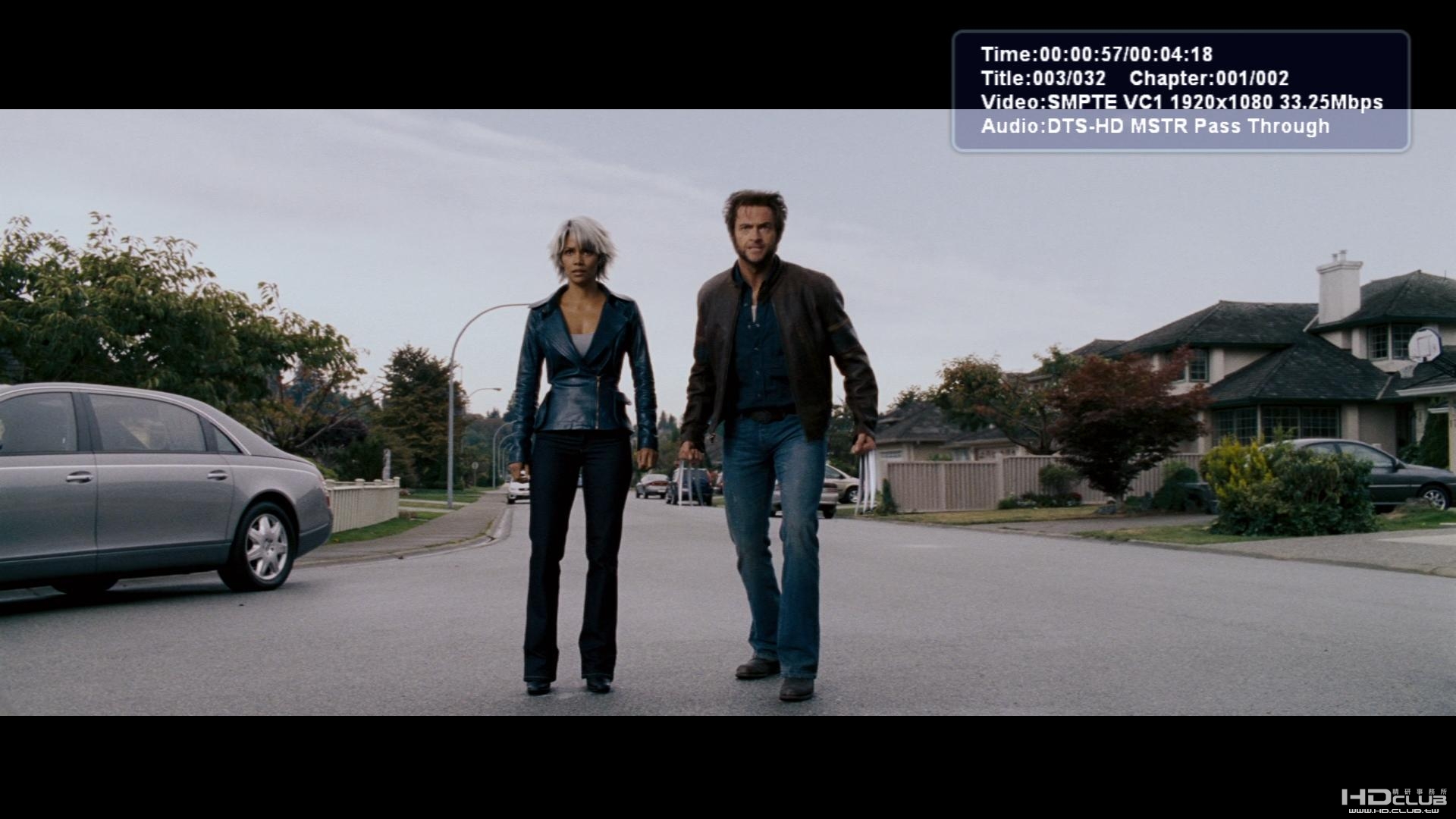

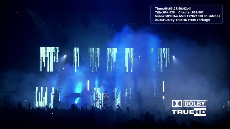

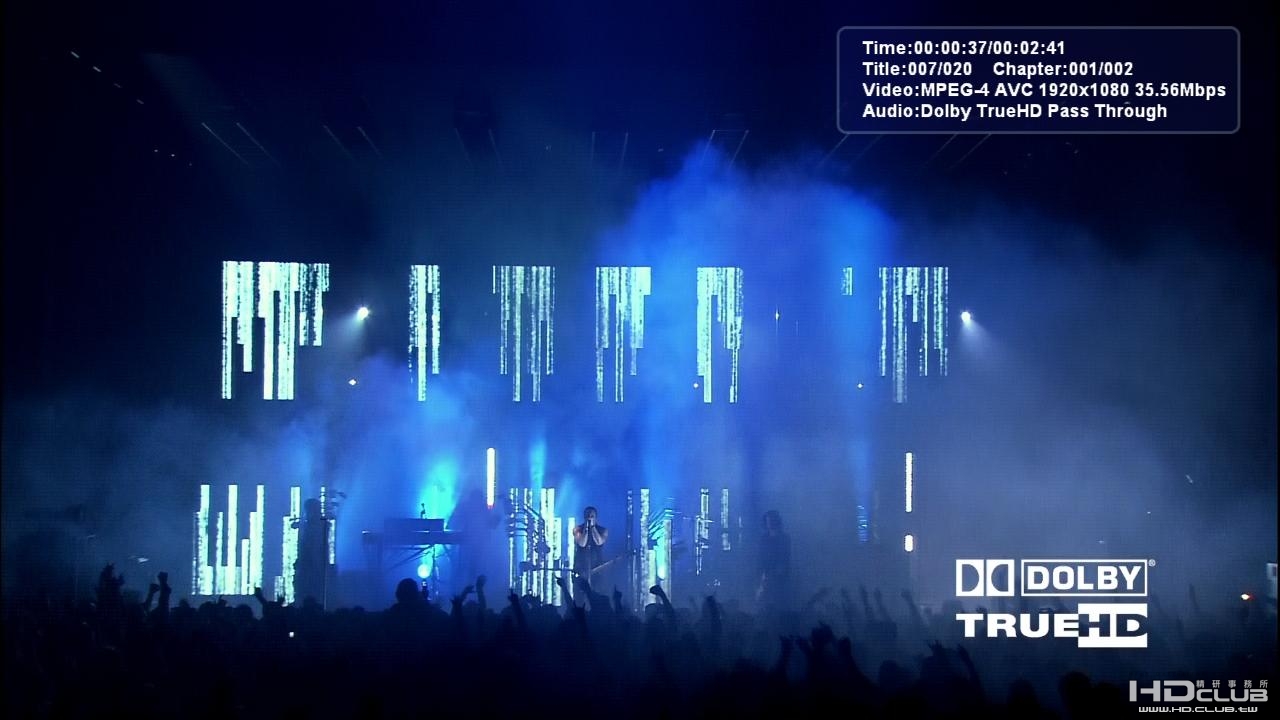

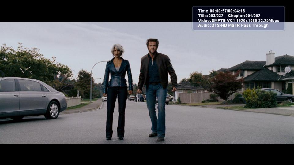

發表於 2008-12-9 14:41:54 | 顯示全部樓層
歷經無數辛酸,複雜的過程,還有不停download各個檔來try,終現曙光
yes! TrueHD位元流輸出,實現
DTS HD MA
DTS HD MA
DD TrueHD
DD TrueHD
