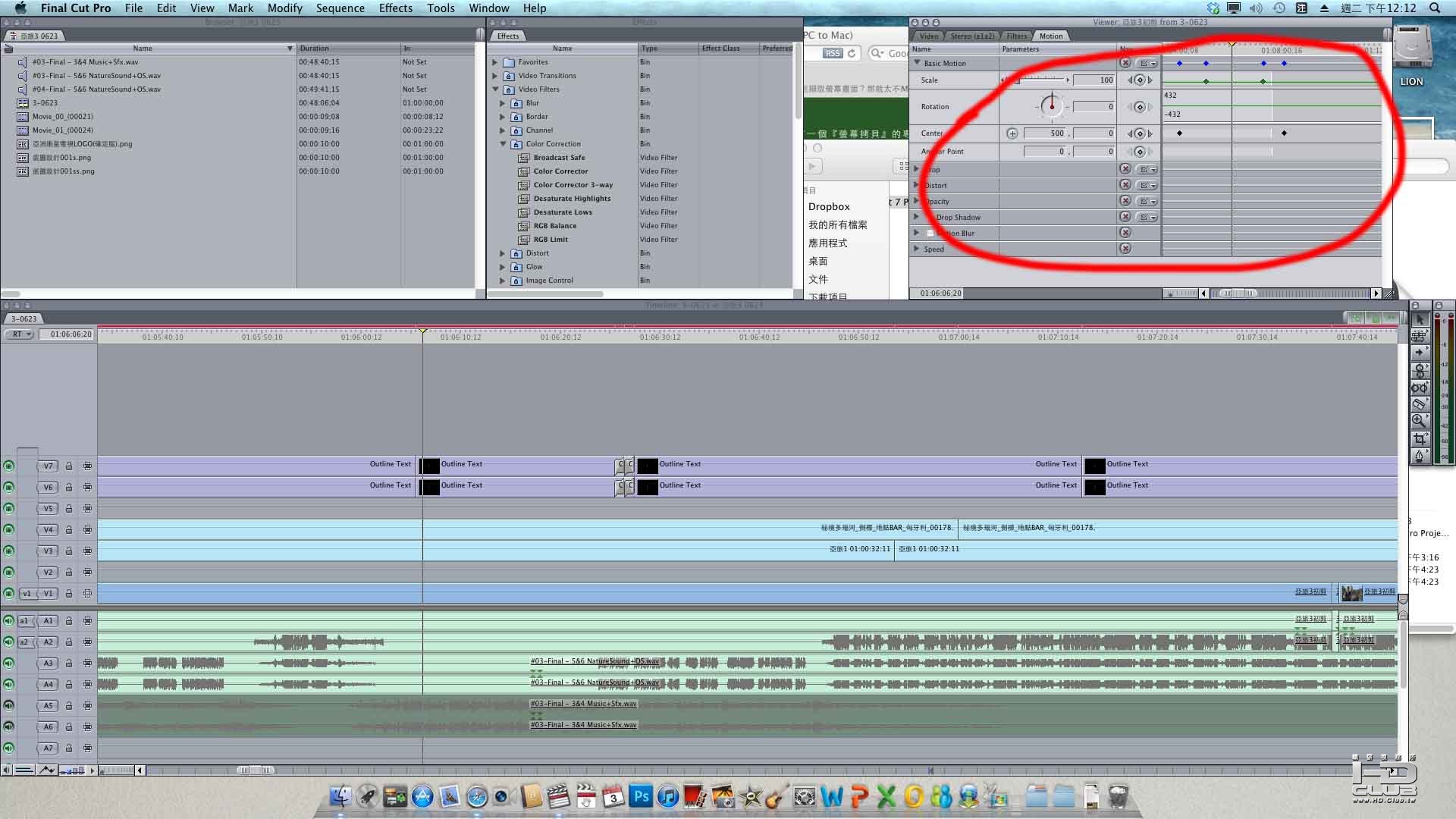

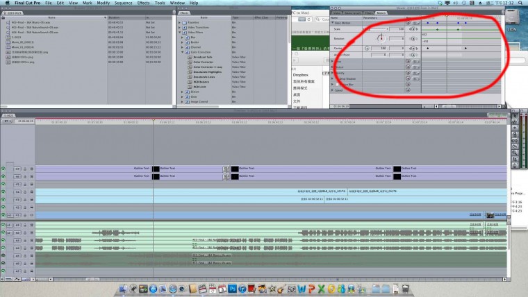

假如我有兩段影片
要如何快速復制前一個影片的動作,給下一個影片使用
這樣說不曉得清不清楚
...謝謝感恩
發表於 2012-7-3 15:24:29 | 顯示全部樓層
本文章最後由 Thomas69 於 2012-7-3 15:29 編輯
拷貝那個片段,然後選要貼上的片段,但是不要用 Patse ,要用 Patse Attriutes..... ,然後會跳出視窗,選擇要貼什麼樣的參數........

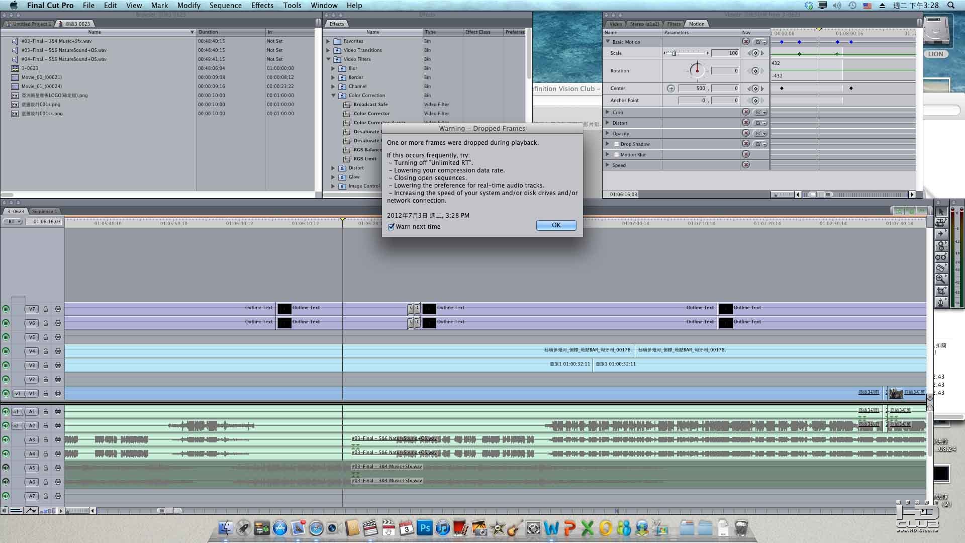

另外,你的序列是否格式有開錯?為何上方出現需要算圖的紅色線?另外,你是否有打開 Unlimited RT 的項目?這樣有些畫面內容,就不需要算圖,就可以立即看到畫面效果。
 樓主| 發表於 2012-7-3 15:34:30 | 顯示全部樓層
謝謝找到了..
我沒有打開Unlimited RT
開了 會顯示
應該是硬體太爛了 跑不動....
發表於 2012-7-3 15:37:55 | 顯示全部樓層
本文章最後由 Thomas69 於 2012-7-3 15:42 編輯
中間那個視窗可以不用理會他,把左下的勾選取消,跟硬體規格無關,即使是 Mac Pro 同樣會有相同的警告,這個只是一個提醒而已,很多人都搞錯,然後都把 Unlimited RT 關掉,在那邊說 FCP 7 無法做即時預覽,真的是不知道該怎麼解釋才好?最大的問題是,一堆人都不知道很多功能,然後在那邊裝熟裝懂,提供錯誤的使用訊息,那才是更糟糕的問題。

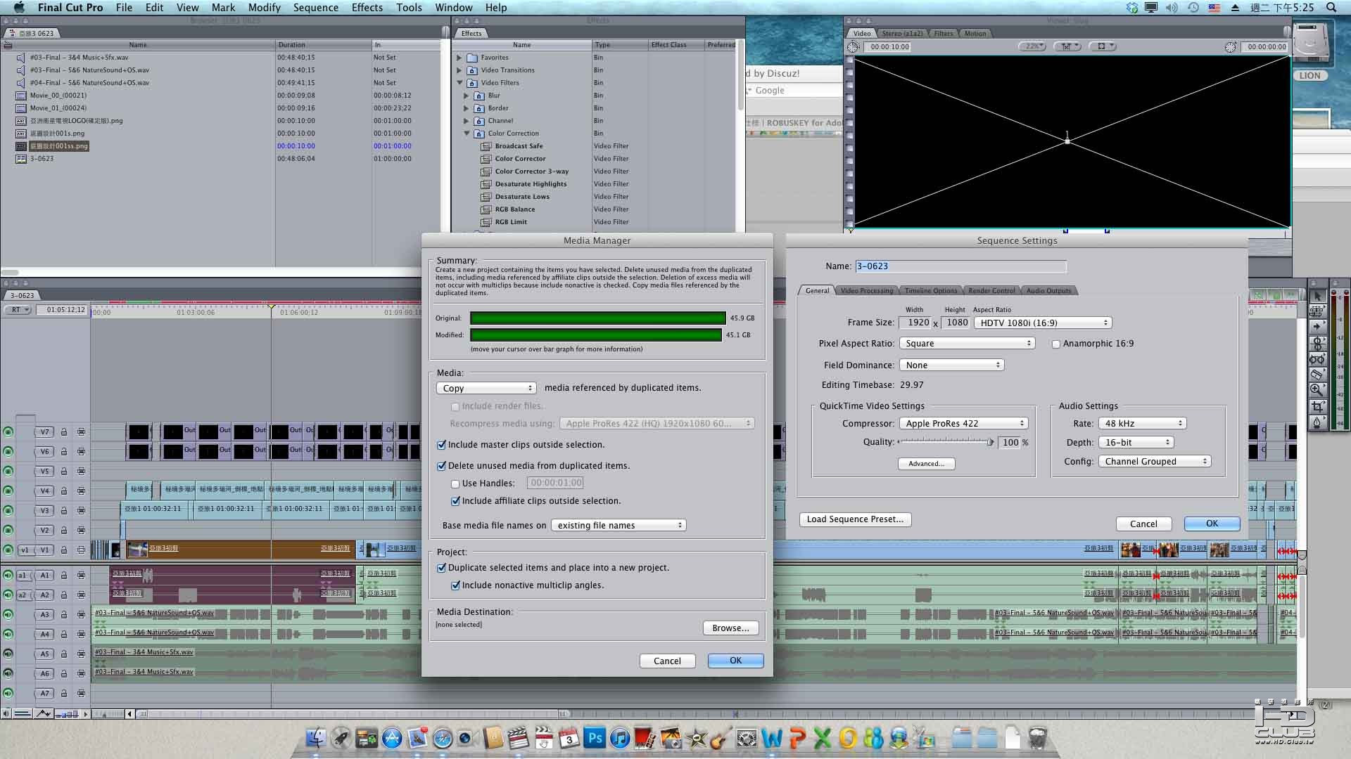

 樓主| 發表於 2012-7-3 17:32:51 | 顯示全部樓層
我是真的不太懂
我開的序列到底對不對
原始素材是 sony nex fs-100拍的avi檔
規格是
HD MPEG-4 AVC/H.264 AVCHD
1920x1080/30p
我是經過log and transfer轉換成mov 才能剪
發表於 2012-7-3 18:19:05 | 顯示全部樓層
本文章最後由 Thomas69 於 2012-7-3 18:21 編輯
FS100 應該是紀錄成 .mts 的檔案形式,不是 .avi 的格式,請先瞭解一下。因為 Mac OS X 與 FCP 基本上是不支援 .avi 形式的影像媒體檔案(這並非是實際的影像規格)。
基本上都是透過 Log and Transfer 轉換輸入成 ProRes 422 的 .mov 格式,但是可以在 Log and Transfer 選擇其他的 ProRes 422 的規格。
不過,你用 ProRes 422 就可以了!
另外,Media Manager 不是給你看規格用的,那是做檔案管理用的。你可能不是很清楚這個項目所提供的功能。畢竟,FCP 是屬於專業影像製作軟體,還是先瞭解相關的功能與使用方式。
