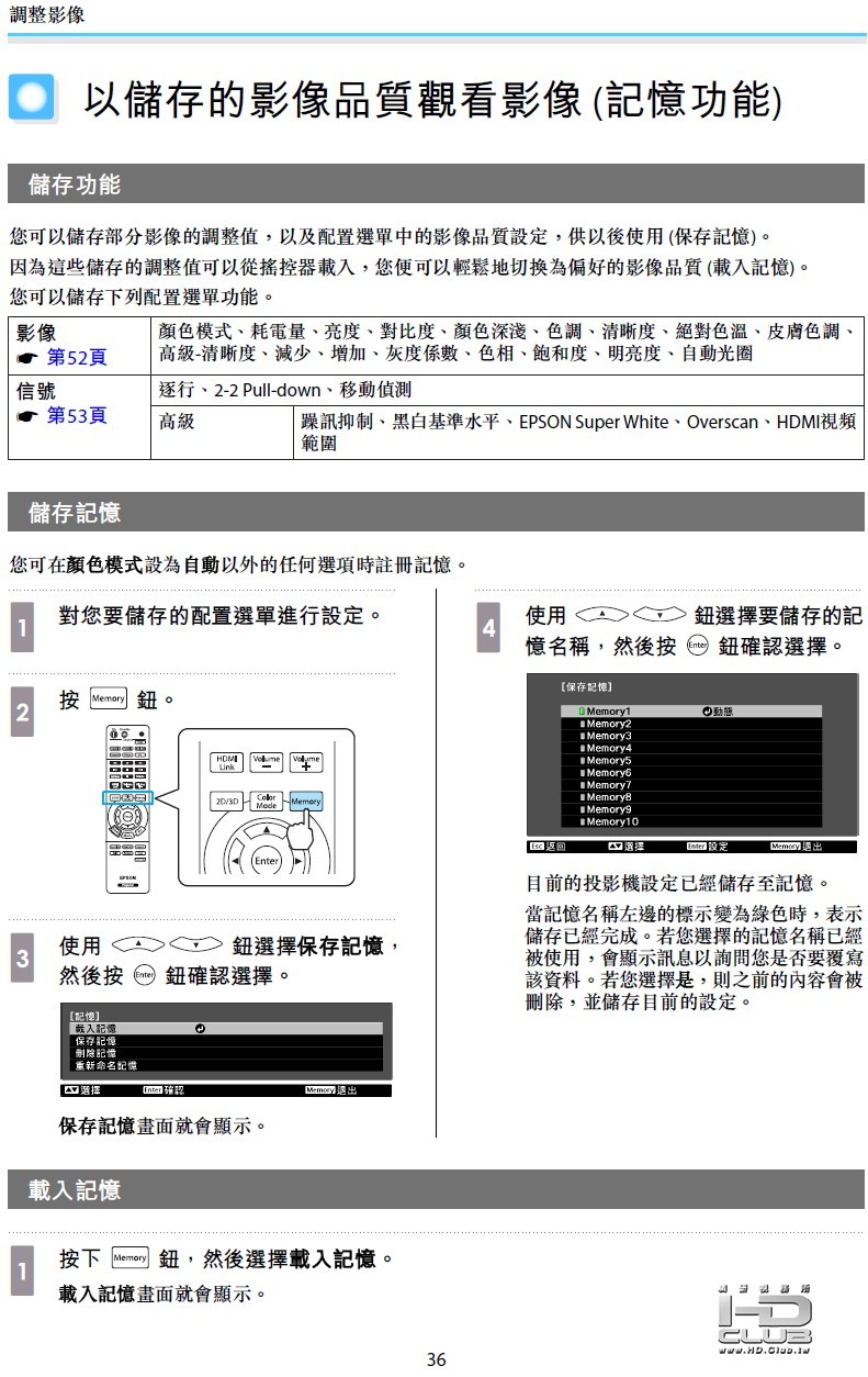

發表於 2012-7-3 16:05:20 | 顯示全部樓層
TW5900/TW6000的說明書,有提到可以儲存影像設定。
看圖示的話至少可以存個10組...。
HC4000能儲存的才三組而已=.=
若投影機達不到如說明書提到的「影像調整值記憶」功能,是否可以認定該台機器為故障呢?

len1978 發表於 2012-7-3 16:05
看圖示的話至少可以存個10組...。
HC4000能儲存的才三組 ...
在myav那邊看到樓主的問題雖然更多高手回覆但是一直不是很懂真正問題所在
還好這邊有len1978兄直接貼出原廠說明書
看起來epson的功能已經比我的viewsonic pro8200完整許多.....竟有10組影像設定的記憶功能
而viewsonic還是偏向商務機那種設計
只在一般通用的影像模式外多兩組使用者設定的記憶
但是在遙控器上有對應兩組使用者設定的記憶的快捷鍵可以直接切換
不過遙控器功能也是很陽春的
