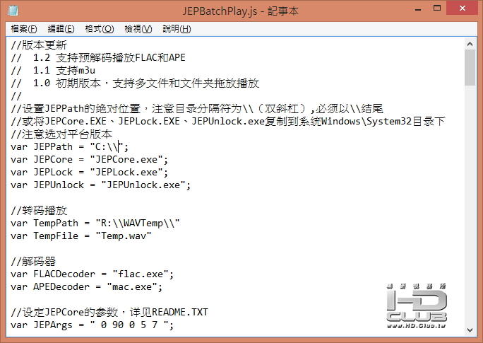

另外新增JEPBatchPlay , 這是使用js代碼寫的單一檔案/多個檔案/整個資料夾 的播放工具, 也可在var JEPArgs設定播放使用的參數
使用前修改JEPBatchPlay.js文件內的var JEPPath = ""; 例如JEP文件放在C根目錄 即修改為var JEPPath = "C:\\"; 如圖
