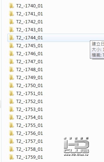

想請教各位前輩
因為我不是很懂攝影器材
之前有看到 EX3 拍出來的東西
點進去會將影片分成好多個資料夾
像圖中這樣
明明是一整段的影片卻會這樣分開存放
如果用EDIUS匯入檔案
我只知道一個個點進去找檔案匯入
但是這個方法非常耗時
請問有什麼方式可以一次把記憶卡裡的影片一次叫進來嗎?

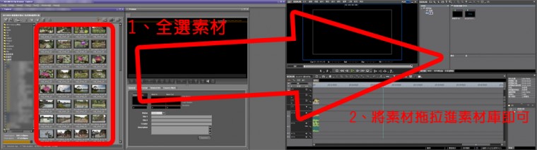

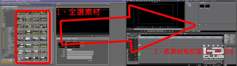

你電腦有裝 Sony的 XDCAM EX Clipbrowser嗎?
有的話 開啟Edius以後
再開啟Clipbrowser去找你的拍攝素材資料夾全選素材然後拖拉進你的素材庫就可以了

你的clipbrowser看的到畫面嗎
看的到的話就直接把畫面拖進素材庫就可以了
