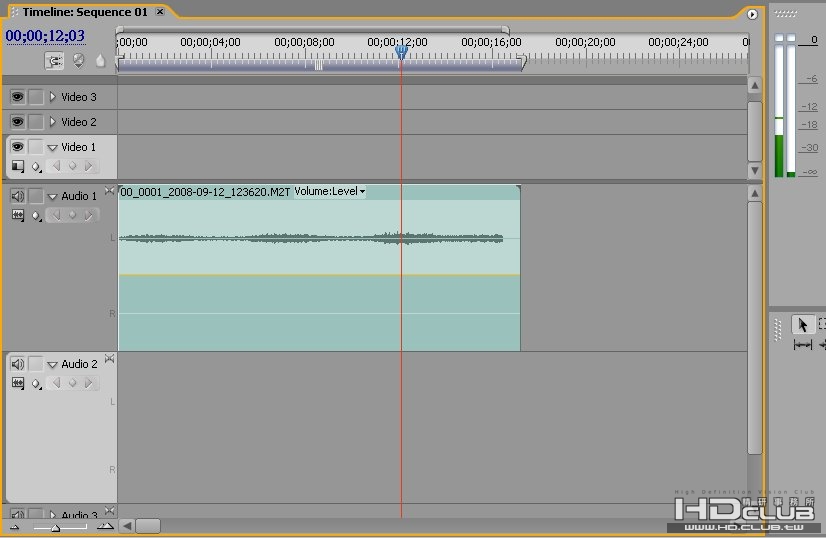

請問大家,在 premiere pro 2.0 中,若素材只有一軌聲音,
要如何複製成兩軌皆有聲音?感謝!

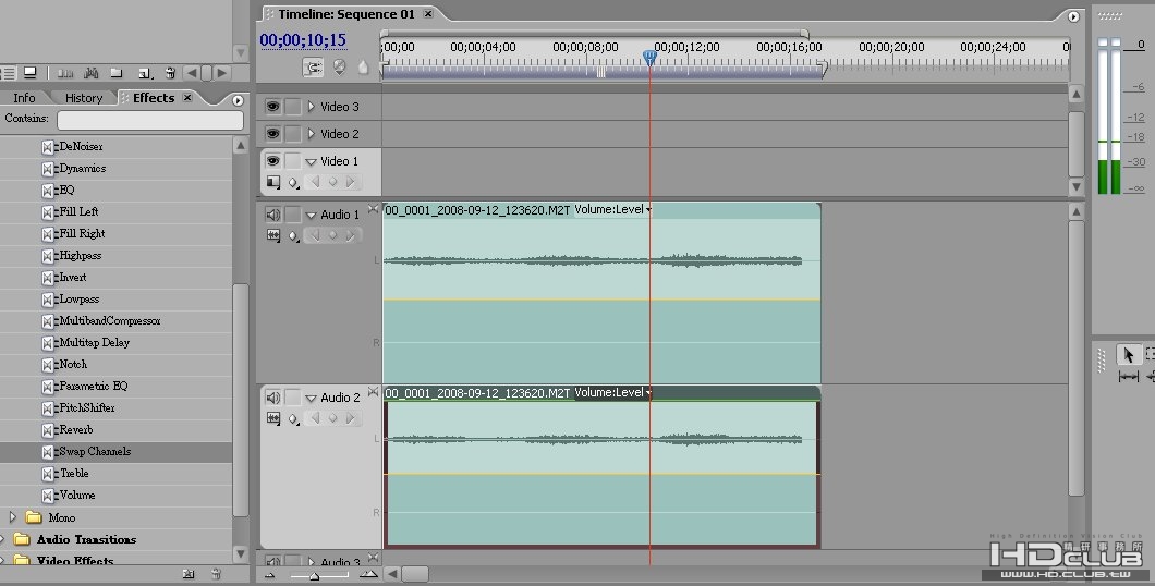

發表於 2008-9-12 10:57:21 | 顯示全部樓層
1-先將素材製入音軌中 (只錄到左聲道)
2-再將原素材製入另一音軌
   並對其素材添加 Swap Channels 特效即可
發表於 2008-9-12 23:20:27 | 顯示全部樓層
使用Fill Right 拉到音軌上,就可以把右聲道填滿囉。
要填左聲道的話就是用Fill Left

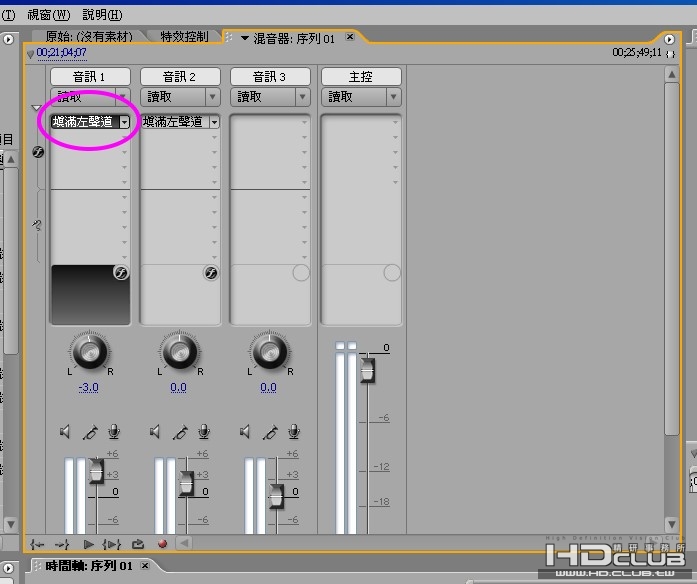

 樓主| 發表於 2008-9-13 09:51:53 | 顯示全部樓層
感謝兩位大大的解答~
ar0919大的方法很好用,不過小弟的premiere在音訊特效裡找不到那個功能,
後來小弟又摸索了一下,發現在混音器裡也有填滿左右聲道的選項。
