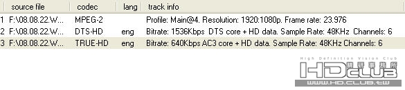

後續實驗報告
蜘蛛人 3
鬼騎士
銀翼殺手 (final cut)
第五元素
都是 TrueHD, 640k bps core
都成功經 tsmuxer -> tsremux -> copy m2ts back, 燒錄 BD-RE 輸出正常 TrueHD bitstream to Integra 9.8 !!!
只可惜發現 "鬼騎士" 10 分鐘後聲音較影像提早, 類似情形在分割 "第五元素" 的某一段落也曾經發生, 原因不明

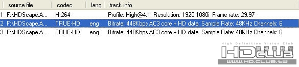

448kbps core TrueHD
640kbps core TrueHD

Hdscape 系列藍光, 都是 448kbps core truehd, 原版 rip 的 m2ts 經同樣處理步驟後, 交給 BD30 播放, 結果正常輸出 truehd
所以 448kbps core truehd 和 tsmuxer 不相容的推論是錯的
結果, 目前僅 "日版魅影" 處理後有 truehd 聲音出現異常, 間歇性聲音遮斷, 原因不明
