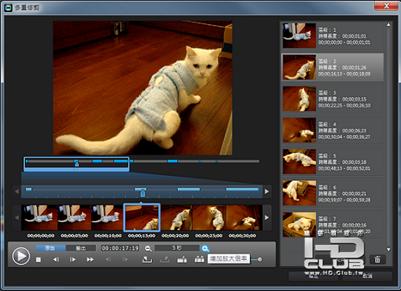

我還是用威力導演剪我要的畫面(多重裁切功能) 再把時間抄下來...
拿著所需的時間去edius一個一個裁切....
因為edius我不知道要怎麼弄成向威力導演那樣檢視多重畫格...
拿著時間表在edius剪接時 就發現...
在威力導演那邊可能畫面是完整的一句話...在edius可能從該句話的中間開始....

 樓主| 發表於 2012-8-4 09:12:49 | 顯示全部樓層
國輝 發表於 2012-8-4 00:00
不知道你要的多重裁切是什麼意思
不過下次你可以試試看
把你要的片段用威力導演先剪出來 前後留夠你做特效 ...
這就是我所說的威力的多重裁切畫面...
我要邊看下段畫面邊找我所需要的畫面...
基本上我都是用"1秒"或"5格" 在找畫面....
我所製作的預覽片...
節奏非常快速~ 一個畫面停留1~3秒.....
你所說的轉出avi 再拿去edius編輯 我也想過....
可是雇主看過之後如果哪個畫面不滿意 他會要我把該畫面拉掉重作或是變更時間位置...
所以要方便能夠隨時變更素材的時間,只能把片段從整部片剪下來~
對吧?

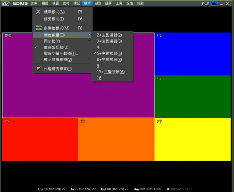

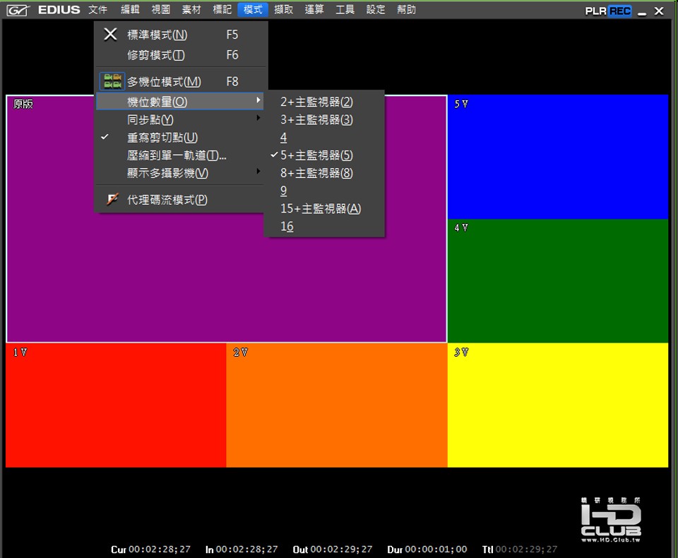

發表於 2012-8-4 12:34:27 | 顯示全部樓層
原來是類似電影預告片的影片
這種東西在AE做很快
EDIUS要做的話 可以把你要的不同片段放在不同的V軌
然後按F8開多機剪接就可以同時看不同片段的影片了
然後再把你要的片段放到你想要的位置就可以了
