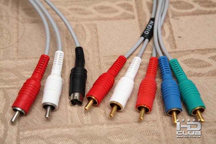

左:S-Video(黑色) ,  右:色差

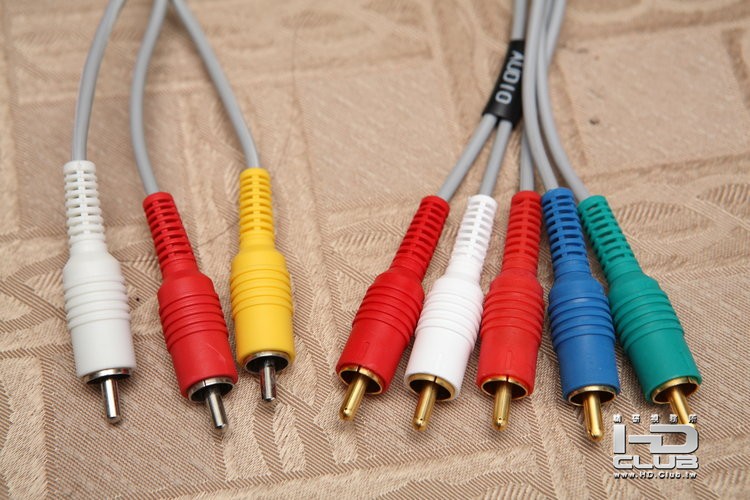

左:AV端子,
