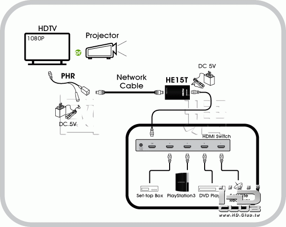

HDMI延長10米可以參考透過CAT6線材延伸HDMI訊號
HE15
