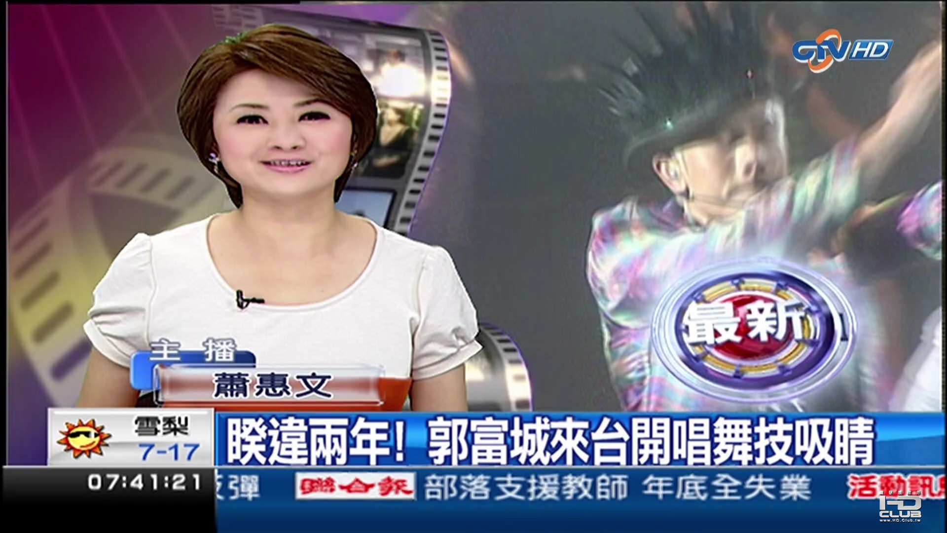

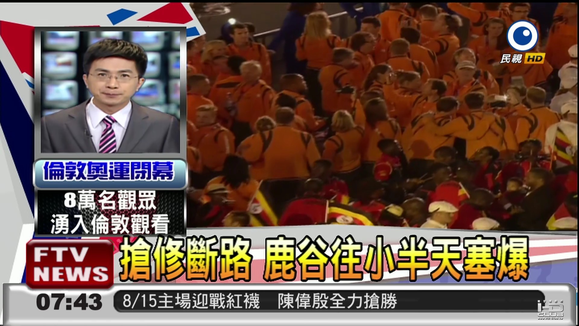

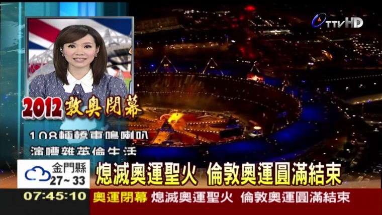

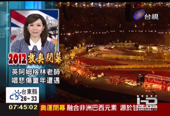

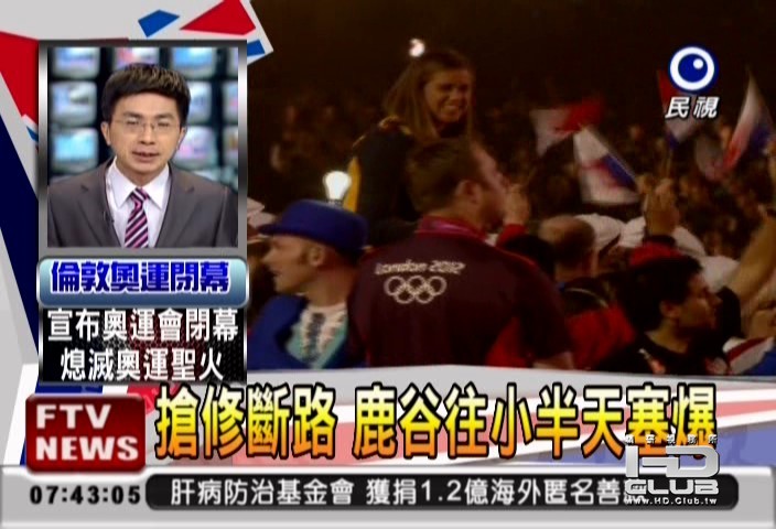

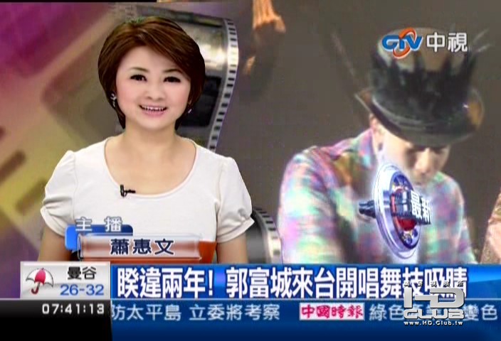

4:3硬是轉成16:9的畫面看了還真不舒服><
發表於 2012-8-13 08:23:30 | 顯示全部樓層
全部都4:3硬是把它給轉換成16:9

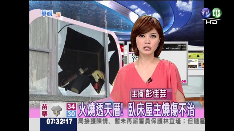

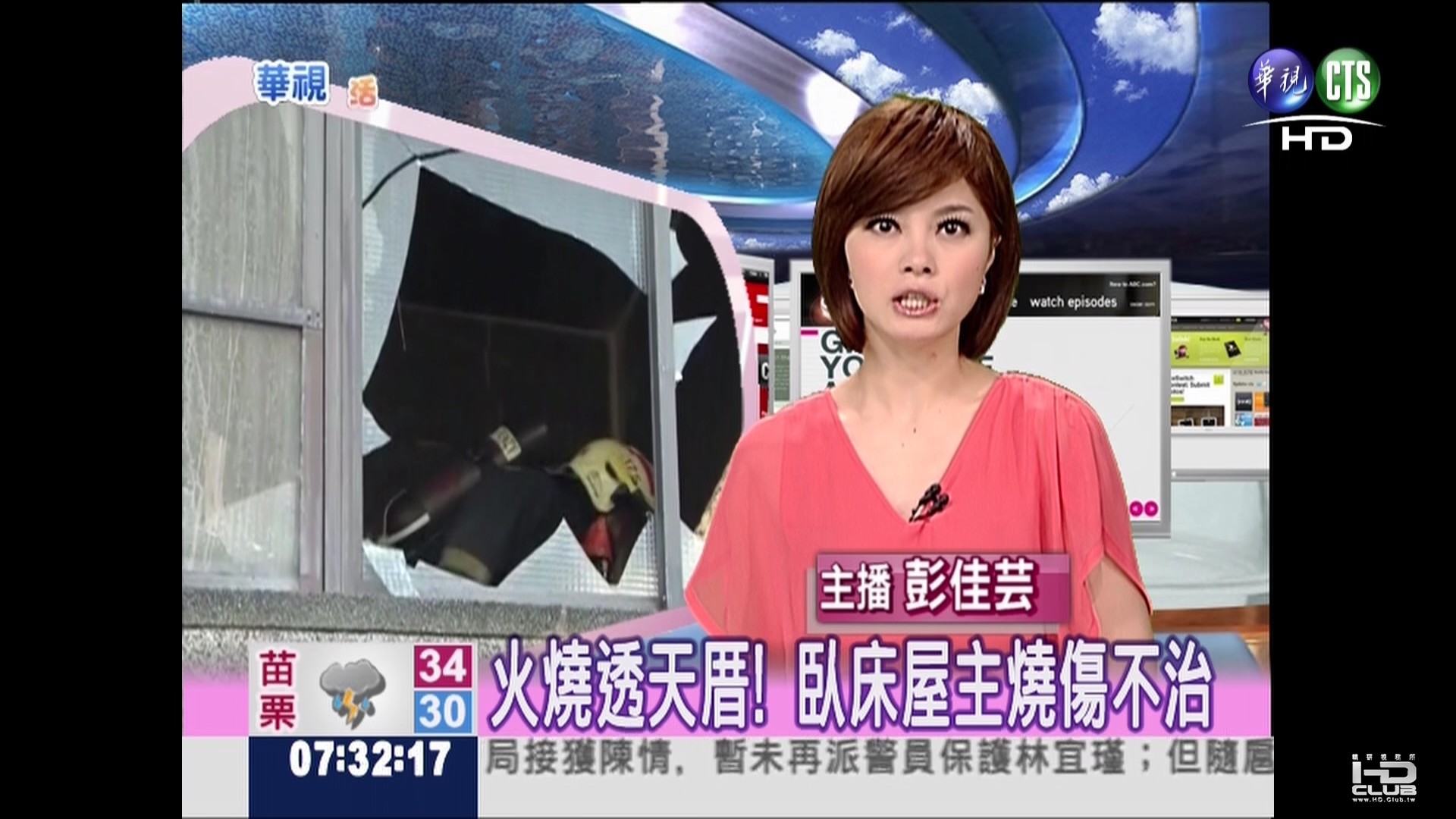

華視HD更是沒轉~
剛看了中視HD MIT台灣製畫質還算不錯但只有幾個節目輪播一天
台視 華視 民視節目內容跟主頻則差不多
剛華視HD點燈還是SD得簡直快暈倒~
後宮甄還傳HD版讓我開始有點不抱任何希望
發表於 2012-8-13 08:43:12 | 顯示全部樓層
原來真的不是我的錯覺...還真的有轉換過=_=
我還以為是我眼花才覺得看起來有點怪= =
至於後宮甄還傳HD版我已經不抱希望了...(遠目

如果是原本的訊號源的攝影設備沒有 16:9 的HD選項,可能就沒有辦法
但 後宮甄還傳HD版 在拍的時候,就應改有用 16:9 的攝影設備吧?
不知道是不是這樣子判斷?
發表於 2012-8-13 10:16:23 | 顯示全部樓層
所以電視台的錄影設備還是4:3的嗎?
我快暈倒了
哪有人撥出16:9錄製4:3
這樣畫面真的有夠奇怪
