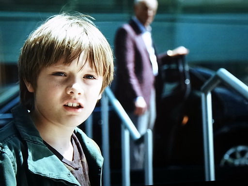

看藍光影片時,人物臉部上的陰影處稍微偏綠,這現象應該不正常。請問該從哪個選項去做調整?

可以拍張圖片來看看嗎?
這樣很難想像"稍微偏綠"是怎樣的情況

圖中小男孩的右半臉陰影,尤其介於最亮到最暗之間會特別明顯,實際畫面比照片再稍微明顯。看樣子必須透過儀器做三原色的調整不是調調對比或亮度那麼簡單?

發表於 2012-8-13 16:08:11 | 顯示全部樓層
x66e 發表於 2012-8-13 15:37
圖中小男孩的右半臉陰影,尤其介於最亮到最暗之間會特別明顯,實際畫面比照片再稍微明顯。看樣子必須透過 ...
通常是暗部白平衡沒校好就會這樣,但能不能校要看電視本身的功能,不然就只能忍著點了。
發表於 2012-8-13 17:08:23 | 顯示全部樓層
Samsung PN51D8000看說明書有白平衡有RGB - OFFSET/GAIN可以調
有校色器應該可以修正這個暗部色偏
http://www.samsung.com/us/support/owners/product/PN51D8000FFXZA

 樓主| 發表於 2012-8-14 15:44:56 | 顯示全部樓層
本文章最後由 x66e 於 2012-8-14 17:42 編輯
友山 發表於 2012-8-14 00:34
附:CNET Samsung PN59D8000 电浆校准参数,供楼主参考》》》》》
--Picture menu
Mode: Movie
自己在6月初就套用這個數據直到現在這個陰影偏綠狀況出現,雖然電漿買了一年左右,但前陣子還在服兵役,使用時數還是很少,就先套用使用150小時的數據,現在改套用使用1443小時的數據還是一樣狀況。
畢竟這些國外網站在做測試時,使用電壓、訊源、線材甚至眼睛顏色都不同,完全套用在自己的電視,整體表現應該還是無法和他們完全一致,雖然畫面有明顯變得更漂亮。
發表於 2012-8-14 20:55:07 | 顯示全部樓層
本文章最後由 真平 於 2012-8-14 20:55 編輯
x66e 發表於 2012-8-14 15:44
自己在6月初就套用這個數據直到現在這個陰影偏綠狀況出現,雖然電漿買了一年左右,但前陣子還在服兵役,使 ...
基本上這東西沒辦法套用的,上面那些數字有點經驗的人一看就知道有適用性的問題。
