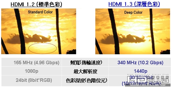

8bit面板~256階調~可顯色彩1677萬色
10bit面板~1024階調~可顯色彩10億色
並不是10bit面板就好...
也不是8bit面板就不好...
以不同廠牌來說~在色階處理上~
10bit面板不一定能比8bit面板好...
可顯色彩越多不代表就能表現的好...
IC迴路相對的也很重要~
一台高階電視~面板/迴路/調校~
三個環節都是十分重要~

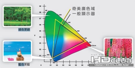

說實在的廣色域在現階段沒有什麼意義,現階段大概除了純電腦動畫製作出來的影片外,沒有幾部對應到廣色域的,硬把它們放在廣色域只會得到鮮艷失真的色彩。如果只能二選一的話,多bit數加上好的處理會比廣色域重要,等到廣色域為軟體商所接受,大概是5年以上的事情了。

1) "色域" and "色階" 表現力 是兩回事
2) 奇美, LG, Sony.. 較佳的色域表現能力(紅更紅, 藍更藍...更接近人眼可看的到的大自然/景物可呈現的真實光譜範圍) 歸功於它們獨到panel and backlight design, 應該是 independent 於content之外(so, 就算看DVD content~~標準的RGB color space, 也能感受不同)
3) Sony 喊的 x.v.color (is one of HDMI 1.3x functional specs too,  derive from xvYCC), 就需要 content 端的 support (如用 AVC encoded 的 汽車總動員~Cars~~電腦動畫 or Sony SR11/12 camcoder output)~~x.v.color/xvYCC 不在只是靠每家TV廠商各顯神通在"顯示端"來 "延升色域", 而是根本上用一新一代標準來定義  "色域"~~不論是影像截取端, 處理 or 顯示
4) Deep Color (one of new HDMI 1.3 standard) 規範的也是各色"色階"表現力, 高於傳統的 8bit, 如10bit 以上(up to 16bit --> 16bit x 3 =48bit 最大傳輸量)就算是  DeepColor. DeepColor 目前也是無關乎 content, 高檔的BD player, 它的built-in Video processor that is Powerful enough 去做real-time 8bit-->10bit 平滑運算(白話點叫"升頻" / 減輕色塊 )後再送到有 HDMI1.3 spec compliance + 10bit 面版 + support DeepColor 的電視去撥放, (如果 TV's 的video proceesor 夠強, 且又 support 10bit panel, 綜然是一般入門 BD player(i.e. PS3)應該也有類似DeepColor的表現), 如同現在常見的 Farouja DCDi, 若TV and Player 都support, 那裡(TV or Player)處理都一樣

對於第2點有些問題,先不論個人喜好的問題,不論是sd或hd,也就是dvd及bd,都有對應的色域,也就是它們實際上是有對應正確的顏色,用錯誤的顏色去對應,也許更紅,更藍,更綠,對許更討喜,但只能產生不是影片原本想呈先的畫面顏色,也就是失真了。
廣色域的面板當然完全包含目前sd跟hd的色域,也就是它有能力顯示目前所需的顏色,但它的三原色點還需要軟體去做合適的調整與對應現階段的播放標準,才能顯示正確的顏色。說實在的有點英雄無用武之地,sony的xv color也有相同的問題,但他是大廠有能力制定標準,但這條路很遠,要讓成千上萬的軟體依新標準重製,這種事沒有多少人會做的。

如果要講失真,那我覺得也許在影片拍攝同時就已失去原來的色彩了,區區 sRGB 何足反應出我們這花花世界
"產生不是影片原本想呈先的畫面顏色" 確是事實,但我想商家推廣色域是用人工補強模擬出真實世界應有的色域
當然模擬的好不好,合不合個人口味,就看商家用的技術及個人偏好了
發表於 2008-10-10 03:38:09 | 顯示全部樓層
原帖由 landos 於 2008-10-9 18:05 發表
當然 ...
拍攝時是失真沒錯,但那是影片拍攝者和製作者所要表現和控制的,不是末端使用者去決定。目前大部份軟體包含hdtv所用的色域是比目前高階顯示器所顯示的小沒錯,但你可以想想,為何新訂替hdtv標準還是不會去動色域?因為這牽涉到大量軟體的重製。
色域大只是表示顯示器的能力強,但如果把在小色域製作的軟體,放到錯誤的色域播放,除了得到不平衡的影像以外,沒有什麼好處。
[ 本帖最後由 r88522726 於 2008-10-19 19:21 編輯 ]

10-bit 不是沒用, 而是要看廠商會不會運用才是重點...
LCD 8-bit / 10-bit 色階可不代表亮度變化完全都是線性的...
