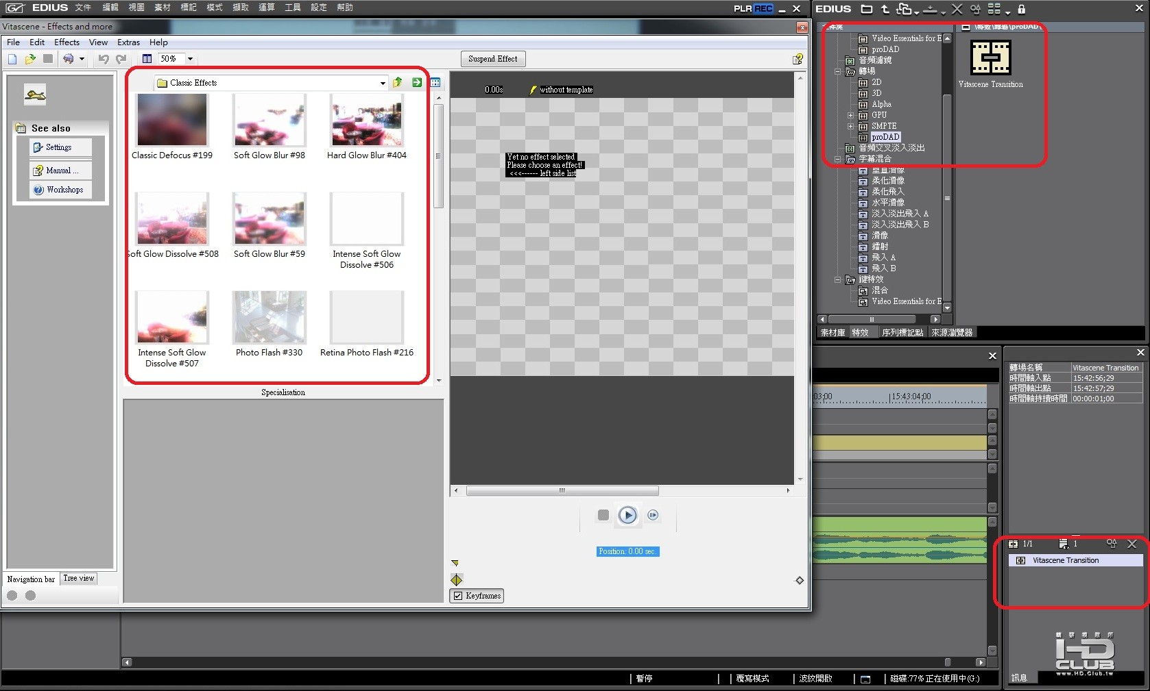

再請教一下,我已經將vitascence2.0灌好了但打開edius6.5轉場內卻找不到vitascence的特效,請問這是哪一環節出問題?

請參考

終於搞懂如何在edius內如何使用vitascence2.0但不知為何在vitascence內套用特效後一切就變得遲鈍,頓到不行!!小弟電腦i7cpu加算不錯顯卡不知是否有哪部分要調整或設定??

vitascence屬於外掛軟體
很吃硬體
沒運算過會卡算正常的
建議做效果以後按 Shift+G運算過就順了
放心 如果這個效果不是你要的而重做一次效果
當你退出edius以後 沒用到的運算檔會自動刪除
