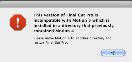

我們公司的電腦多半都還在使用FCP7作主要的剪接工作
昨天在試圖安裝MOTION 5的時候卻出現了以下的畫面
https://plus.google.com/u/0/photos/...178394634336706
因為現在MITION5似乎也已和FCP X分開賣的狀態~所以有點疑惑為什麼FCP 7會打不開
而我們的FCP 7 當時買的時候是整套買的,裡頭包含了mition4和soundtrack等軟體~
是否在安裝軟體上有什麼先後順序呢?
另外~這台電腦上頭也已經安裝了FCP X但是由於大家都不熟這軟體,所以一直沒有使用,不知道這是否也有影響?

為什麼不到蘋果官網找解答呢?那邊有非常詳盡的說明啊!
而且 Motion 5 跟 FCP 7 是無法放在一起的,即使改檔名。也不相容,你上面的警告視窗也說明了一切,不是單獨賣就表示可以用跟 FCP 7 一起使用,今天到一個單位去處理,他們原本處理的公司,也作了同樣錯誤的安裝!
然後不懂得怎麼安裝,就別誤導人家,謝謝!
發表於 2012-8-17 14:46:08 | 顯示全部樓層
基本上的安裝是.....
先安裝 Final Cut Studio 3 ,然後將 Final Cut Pro 7 以及相關的軟體,在應用程式中,製作一個新的檔案夾,可以命名為 Final Cut Studio 3 ,然後全部移到這個檔案夾中。
然後再產生一個叫做 Final Cut Pro X 的檔案夾,然後將 Final Cut Pro X 、 Motion 5 以及 Compressor 4 放在這個檔案夾。
安裝完成之後,可以啓動一下兩個版本的 Motion ,看看可不可以啓動,如果沒有問題,就可以開始使用。
並不是單獨購買,就代表 Motion 5 就可以用在 FCP 7 ,因為很多的 XML 已經是不相容了,但是如果要用 FCP X ,Motion 5 與 Compressor 4 是絕對建議要購買的,因為 FCP X 很多的功能都來自這兩個軟體。
你可以先用 FCP Remover 這個軟體,全部移除兩個版本,然後再作安裝。
現在的 FCP X 、Motion 5 以及 Compressor 4 ,基本上並沒有所謂的安裝程序,因為都是直接來自 App Store 的下載安裝,而網路快樂版本,也都是直接拖拉到應用程式之中。
今天到某單位,原本的服務公司,就是只有安裝 Compressor 4 要給 FCP 7 用,但是卻沒有作用,應該也是同樣的誤解單獨販售的意義。

FCPX, Motion 5, Compressor不用放在資料夾內也可以使用
不過我看了一下我的應用程式,FCP Studio是有資料夾的
發表於 2012-8-17 15:42:23 | 顯示全部樓層
Thomas69 發表於 2012-8-17 14:46
基本上的安裝是.....
先安裝 Final Cut Studio 3 ,然後將 Final Cut Pro 7 以及相關的軟體,在應用程式中 ...
附帶一提你所引用的官方文件
資料夾的創建應該是擇一即可
如果有先安裝FCP 7的,裝完FCPX後會幫你把FCP 7搬到資料夾內
這部份應該是不需要自己手動完成
「从 Mac App Store 购买 Final Cut Pro X、Motion 5 或 Compressor 4。您购买的 app 将自动开始下载,且 app 图标将添加到您的 Dock 中,同时 app 图标下方显示进度条。app 安装完成后,app 图标下方的进度条将消失。
当您将 Final Cut Pro X、Motion 5 或 Compressor 4 与 Final Cut Studio (2009) 安装在同一个启动磁盘上时,Final Cut Studio (2009) 应用软件将移到新的位置(“/应用程序/Final Cut Studio”)。」

恩~感謝你的解答,不過我沒有看得很懂,但是問題是已經解決了
