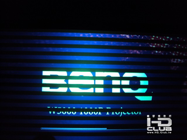

我的投影机昨晚看到一半会关机,再重开就出现这样的画面。大约20秒后又会关机。试了几次也是一样。
Lamp灯出现红色。是灯泡问题吗?可是在关机之前画面还是很光亮清晰
出现这样的画面我又怕换了灯泡又有其他问题。
希望各位指教。

依照我之前修機器的經驗
有可能是
1.dmd控制板至dmd晶片的排線有問題
2.主板有問題
3.dmd chip有問題
但不管是哪樣都必須送修了
自己沒料件可以測

谢谢你
刚才我有去开机,又正常了。(昨天一直都会关机)
刚才我开了大约3个小时。不会关机。
我就把机器关掉。会不会我很久没开过机的关系?
等下再开机试。
看会不会再关机。

這種比較像電路的問題,如同樓上所說,很有可能是接觸不良

機器買來一定要常用
很多機器不是用壞的
是放到壞
若要長期存放
放防潮箱吧@@
在這提供您一個讓燈泡使用時間較長的方式
就是
若要休息喝水等等....
時間如果只有5或10分鐘的話
則投影機不建議關機
因為點燈時燈泡處於高壓狀態
像panasonic的工廠模式就有燈泡總時數
及點燈次數
方便維修人員檢視這顆燈的使用狀況
提供給您作參考
