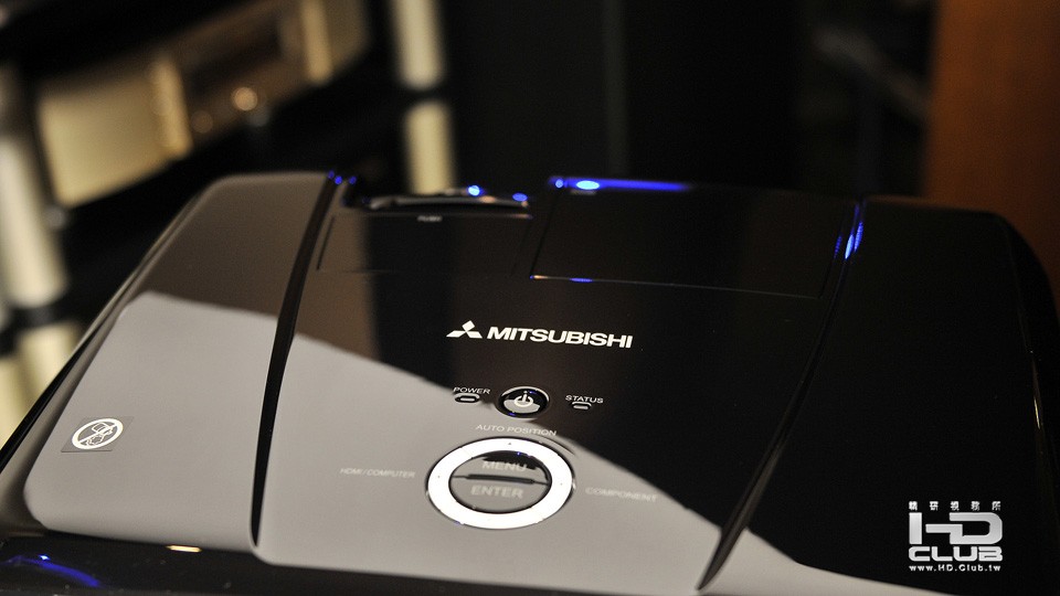

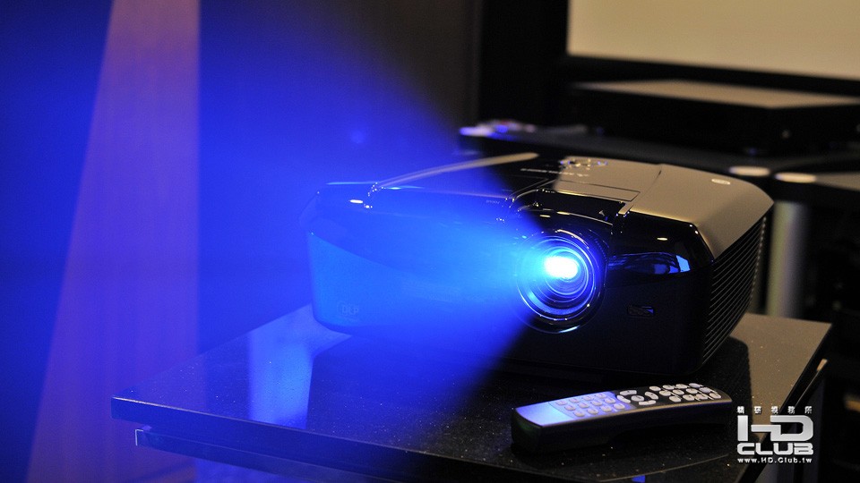

台灣三菱電機年度主力家庭劇院投影機HC7800D , 優異的2D&3D性能廣受好評 , 為了讓喜愛MITSUBISHI 的會員朋友能以最優惠的價格享受到HC7800D優異的畫質與3D立體效果 , 精研總部特別與原廠協調為大家爭取到最優惠的限時團購專案。
凡精研正式會員,均有資格參加本次團購!!
有關本機的任何疑問,也歡迎在本篇提出討論。
MITSUBISHI  HC7800D投影機特色:
1.配備高速液晶快門的3D眼鏡以獲得壓倒性的3D功能
2.具有數位電影院專用放映機的24P圖框轉換運算技術
3.內建2D轉換成高精確度的3D影像技術
4.內建可垂直鏡頭位移功能,短焦1.5倍全玻璃專業投影機鏡頭
5.新開發的可變光圈提供高達100,000:1 對比度
6.具有1500ANSI高亮度輸出
